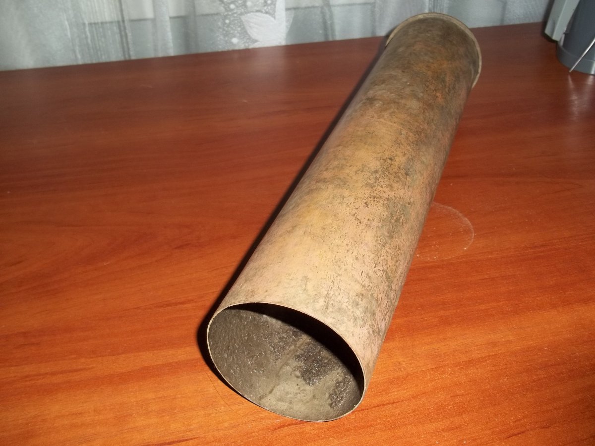

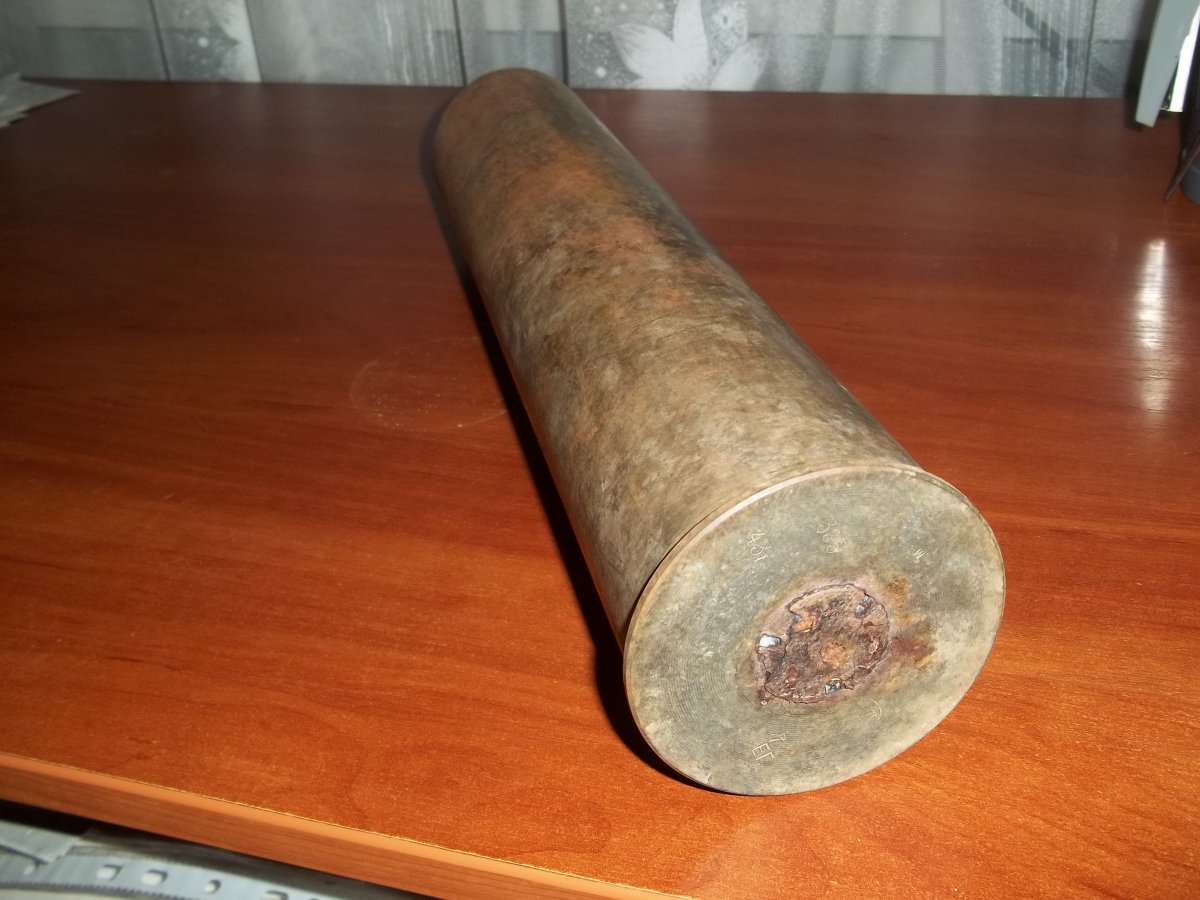

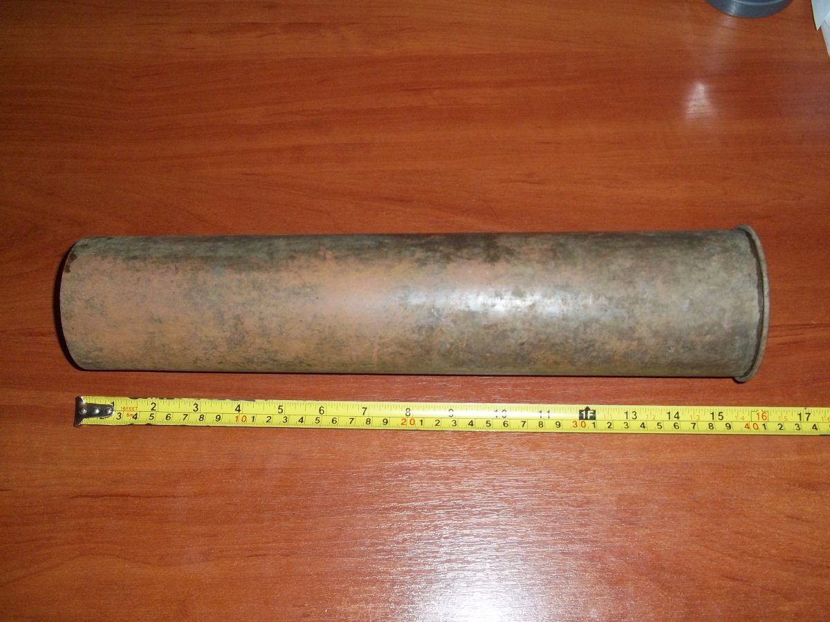

    Здравствуйте ув. форумчане, так как я не в этой теме, прошу Вашей помощи в определении данной гильзы, материал - латунь, длинна - 385 мм, вн. диам. - 76 мм, вес - 1.640 гр., присутствуют клейма, фото прилагаю, с ув. 100_3282.JPG 100_3285.JPG 100_3286.JPG 100_3288.JPG 100_3289.JPG 100_3290.JPG 100_3301.JPG 100_3302.JPG 100_3303.JPG 100_3304.JPG

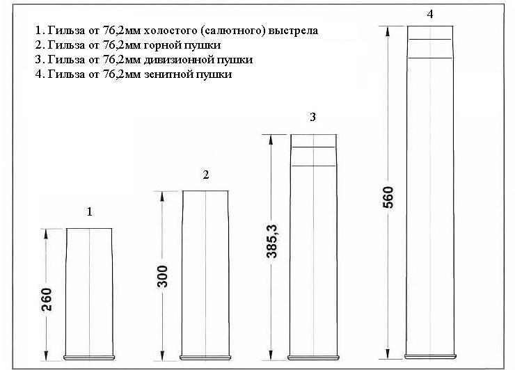

    Armes, votaga, Unnamed Player и 5 другим нравится это.

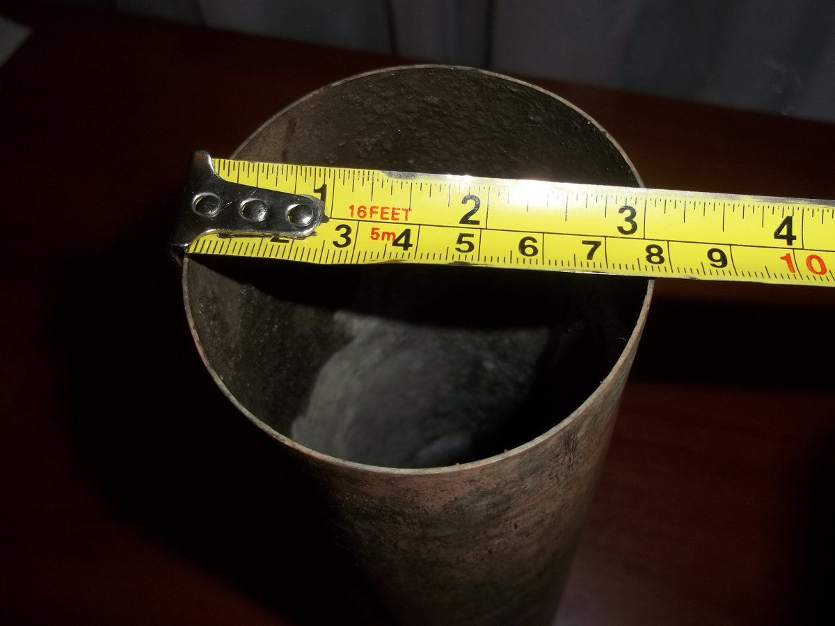

    Замерьте фланец гильзы (противоположную часть верхнего "диаметра"). Если он равен 90-мм, то гильза от выстрела к 76-мм дивизионным пушкам обр. 1942 г., обр. 1939 г., обр. 1936 г. и обр. 1903/30 г., а если он равен 88,4 мм - то гильза к выстрелу от 76-мм полковой пушки обр. 1927 г.
    Не всё зависит от длины гильз.
  5. deltaS
    deltaS Oberschütze
    93

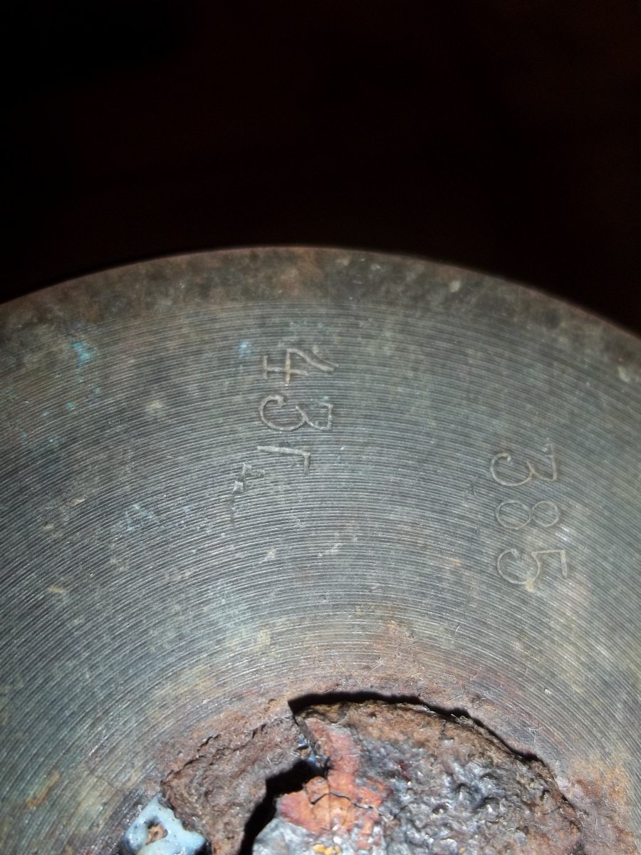

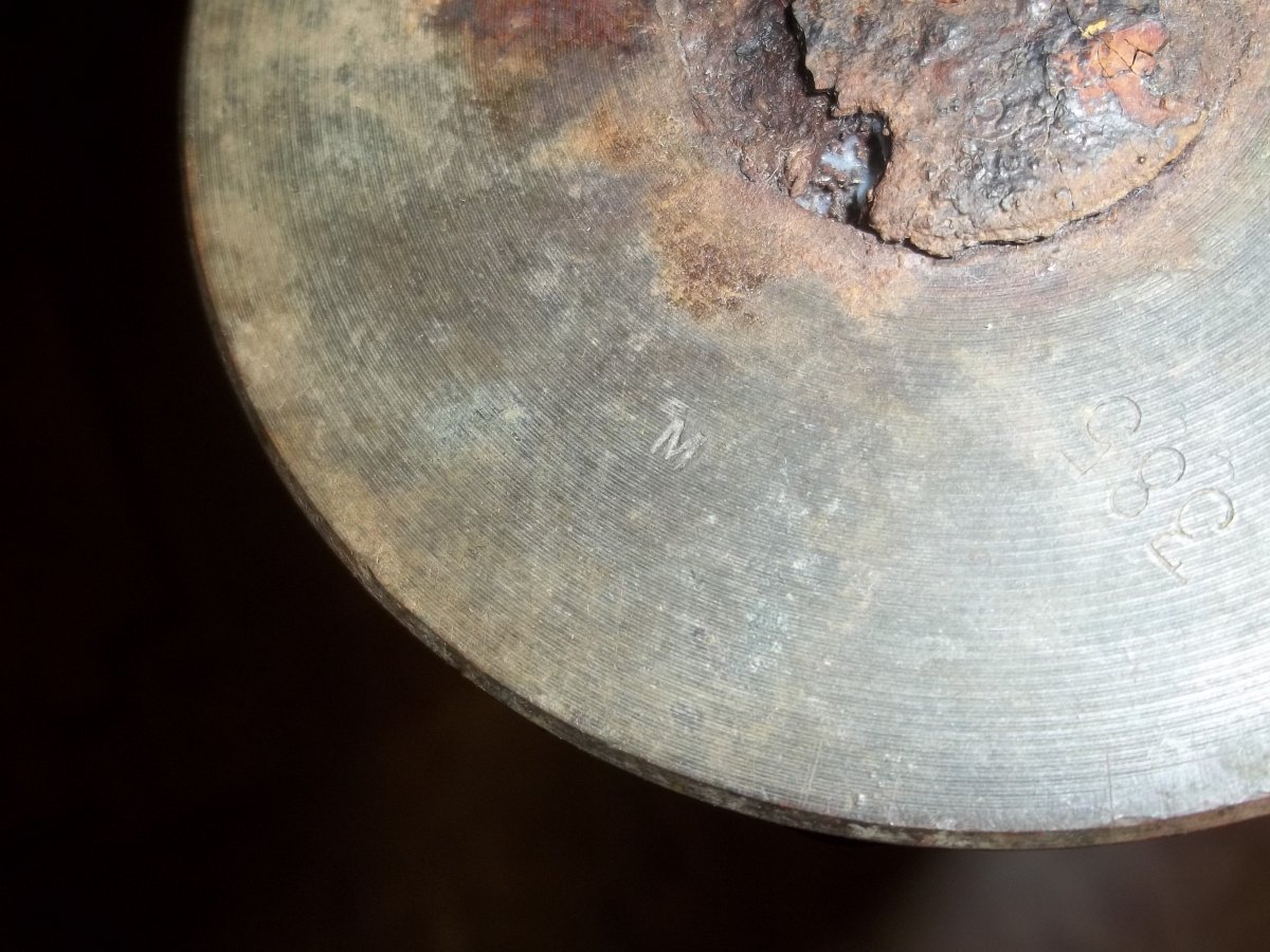

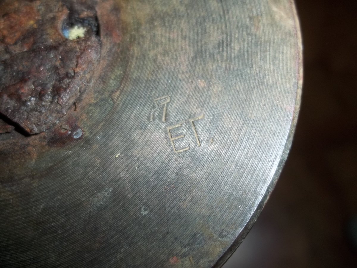

    Да диаметр противоположной стороны равен 90 мм, а какие обозначения имеют клейма? с ув.
  6. A10A
    A10A General-leutnant
    23.872
    Київ, Україна
    "З 176" (в овале) - завод ор.гильз НКБ №176 (старый тульский в эвакуации, Орск ?)
    "385" - сборочный завод ор.выстрелов НКБ №385 в г.Златоуст
    "43г." - год (первой) сборки патрона
    "Е.Г." - военпред
    "м" - метрическая (?) метка (соответствует размерам/допускам)
    остальные знаки - технологические клейма (шоб потОм крайнего найти)
    З.Ы. ...гильза отстреляна один раз (не переснаряжалась)...
    ...как-то так...
    :smile_8:
