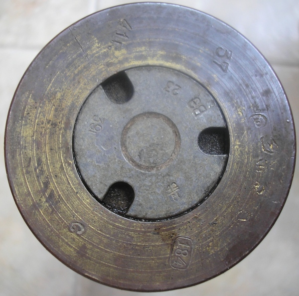

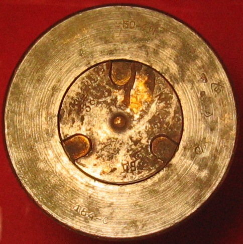

    Я так бачу, що тема розвиватися не буде...тому влізу із питанням, якщо ніхто не проти. :D
    Колеги, підкажіть по ось такому капсюлю на 45мм гільзі. Я не розуміюся на великих калібрах і якщо чесно бачу такий тип капсюля на сорокоп*ятці вперше (ну й у Продажу було http://reibert.info/forum/attachment.php?attachmentid=527246&d=1277140845). :smile_6:
    Наскільки я зрозумів, зазвичай для 45мм йшли приблизно такі КВ http://reibert.info/forum/attachment.php?attachmentid=504732&d=1275484487
    Даний же капсюль виготовлено із металу білого кольору без домішків заліза. Має 6 затравкових отворів, приєднується до гільзи шляхом закручування у різьбове з*єднання.
    Питання:
    1. Для чого і коли почалося спорядження гільз 45мм снарядів капсюлями такого типу?
    2. Наскільки довго їх використовували та як часто вони зустрічаються?
    ПС: шукав-шукав цю інфо в мережі - дупель-пусто, прошу вашої допомоги! :smile_12:

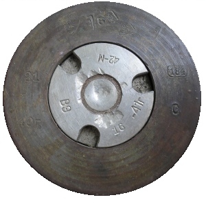

    Це електрокапсюльна втулка ВЭ подвійної дії: може ініціюватись як подачею електричного струму так і звичайним ударом.
    Такими втулками споряджались патрони для 45-мм танкових гармат.
    Відповідно до "Наставлений" стрільба патронами с єлектричними втулками з протитанкових гармат допускалася тільки у разі крайньої необхідності.

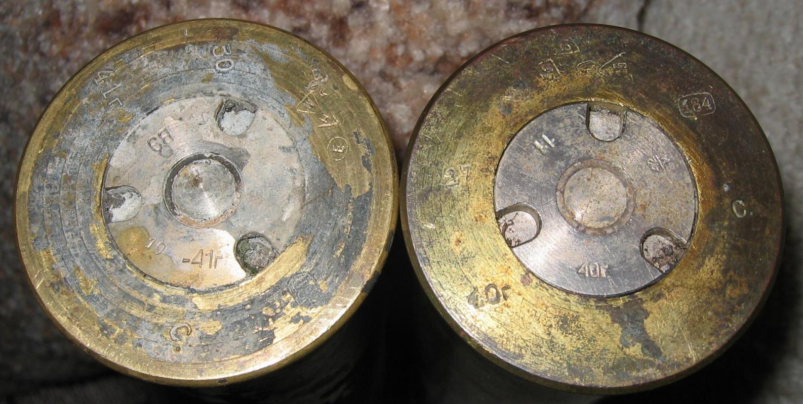

    Да попадаются такие. В названии боеприпаса добавлена буква "Э", например: УО-243Э, а наименование орудия вместо 45-32 пишется 45-34.
    Что интересно: при переснаряжении в такие гильзы зачастую вворачивались обычные ударные втулки.

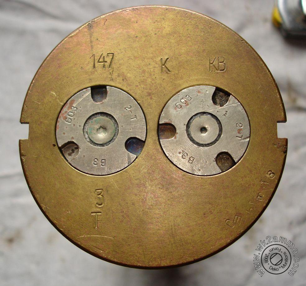

    До речі, такі самі втулки стоять в торпедних вишибних зарядах ВПЗ - тільки там спеціальна гільза з двома втулками, розташованими поряд (на фото)

    Таких не доводилось видеть, респект :beer:
    Получается, они по определению еще более редкие, чем просто с электровтулкой:)
    Кстати, а на гильзе присутствует клеймо переснаряжения? Я к тому, что это именно переснаряжение стреляной гильзы или замена втулки по какой-то причине?
