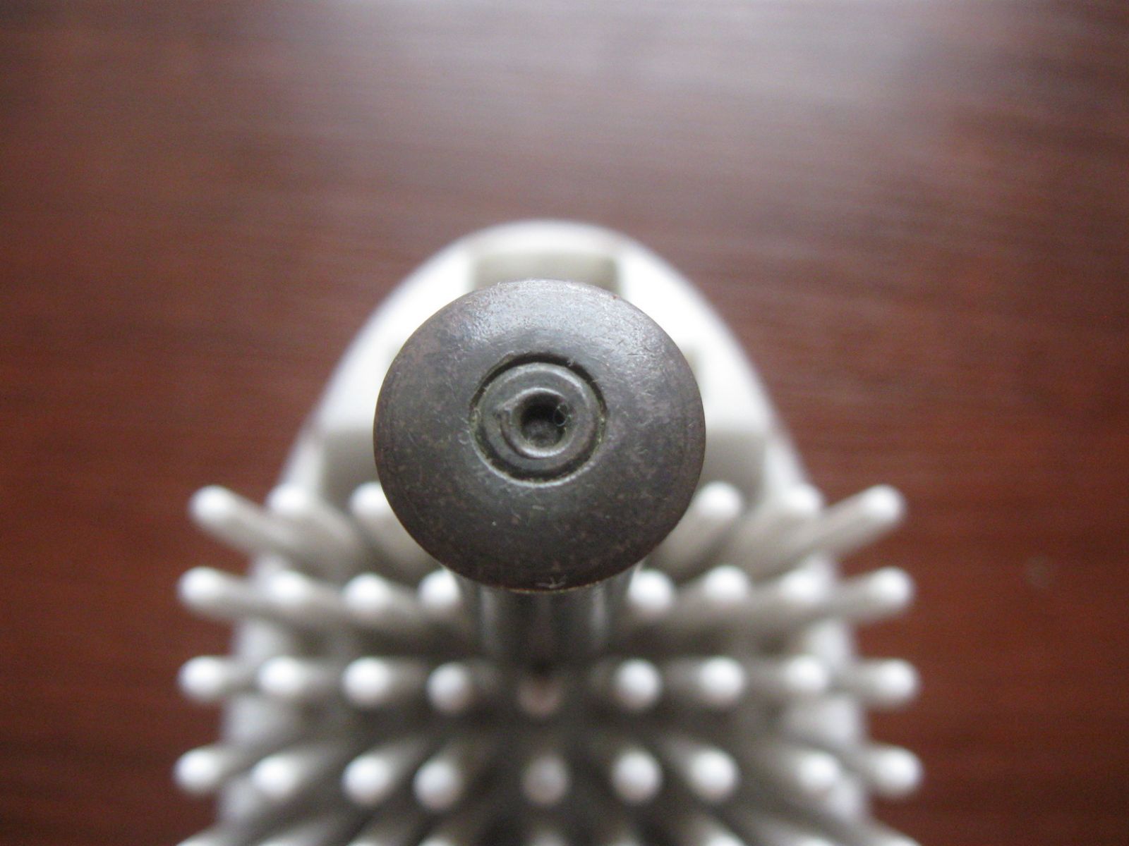

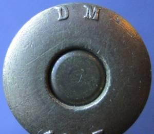

    Попались вчора кілька гільз Мосіна без маркування ...
    Розміром капсуля схожі на американців, але в тій окрузі попадались також турецькі речі по ПСВ.
    Хотілось би знати, хто все таки їх виробник ?

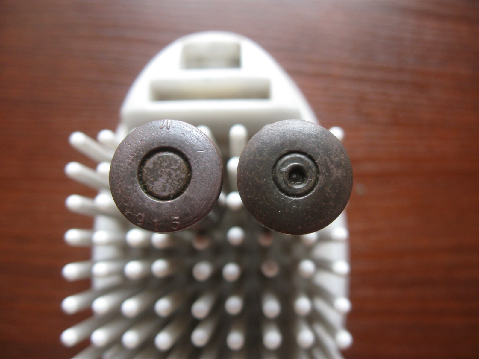

    Найдите 10 отличий(шутка).Но производитель-Polte,Werk Magdeburg.Magdeburg. Germany(фото слева)

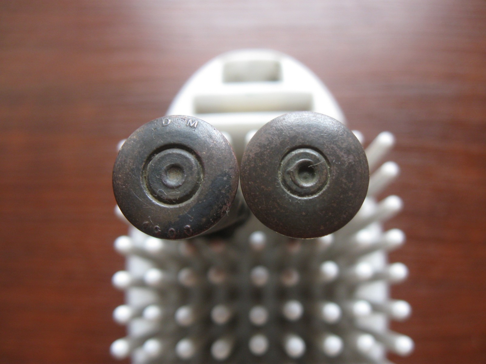

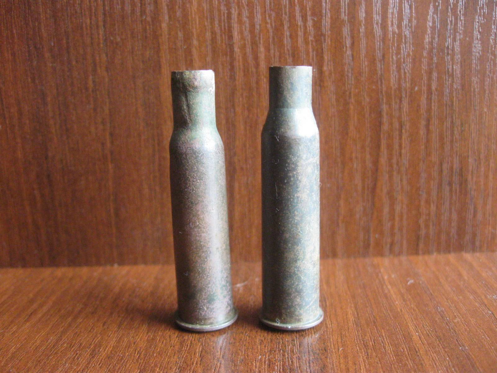

    DM-скі там також були. У них капсуль більший. Може бути таке, щоб виробник використовував різні капсуля ?

    DM в поставки 1905 1906 годов выпускали гильзы под русский капсюль, а в 1916 1917 годы под трофейные винтовки гильзы были под уменьшенный капсюль.
    Falconer, GINDENBURG та Strilok подобається це.

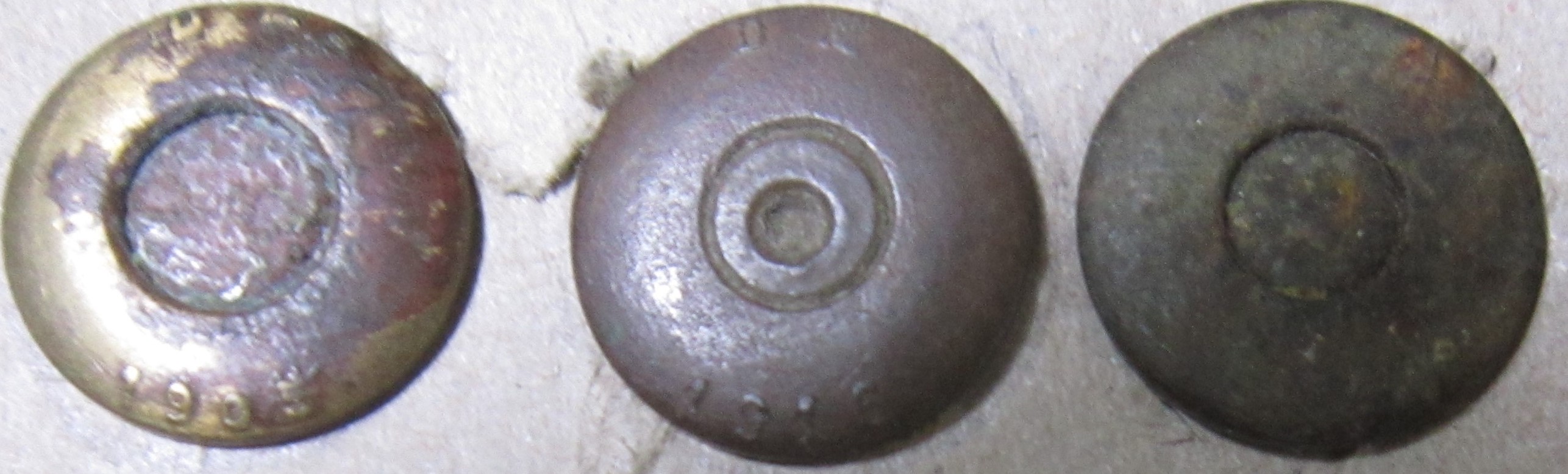

    Да.В 1905 Германия была союзник,а в 1905 -вражина

    и фото

    От тепер все зрозуміло. Щиро дякую за вичерпну відповідь :beer:
