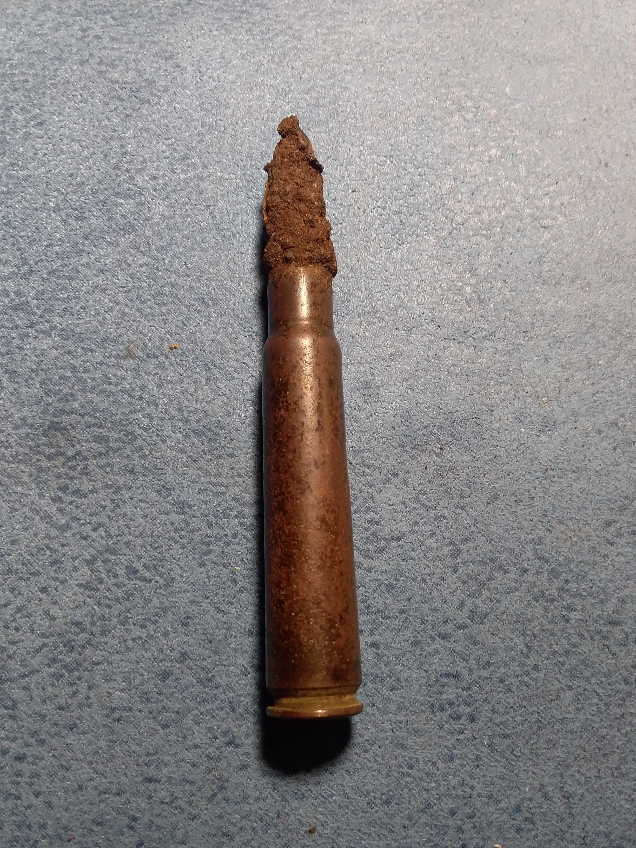

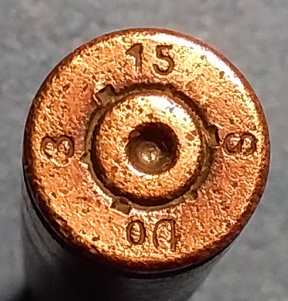

    Вітаю камрадів.Якесь не типове маркування маузерівської гільзи.Така перша попалась.
    1. В нутрі пусті,разпулені.Доп.можу просверлити. Маркировка гільзи ЗВ/35
    2. гільза трошки пошкоджена,капсуль не битий,куля не стріляна.Все як на фото.
      110 грн.
    3. В нутрі пусті,разпулені.Доп.можу просверлити. Маркировка гільзи ЗВ/35

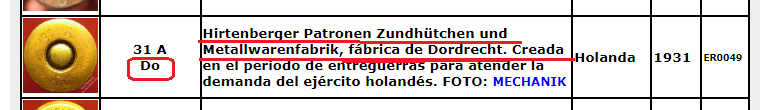

    Не типове, тому що догори низом..
    Do - (Dordrecht) повинно буди на 12 годин...

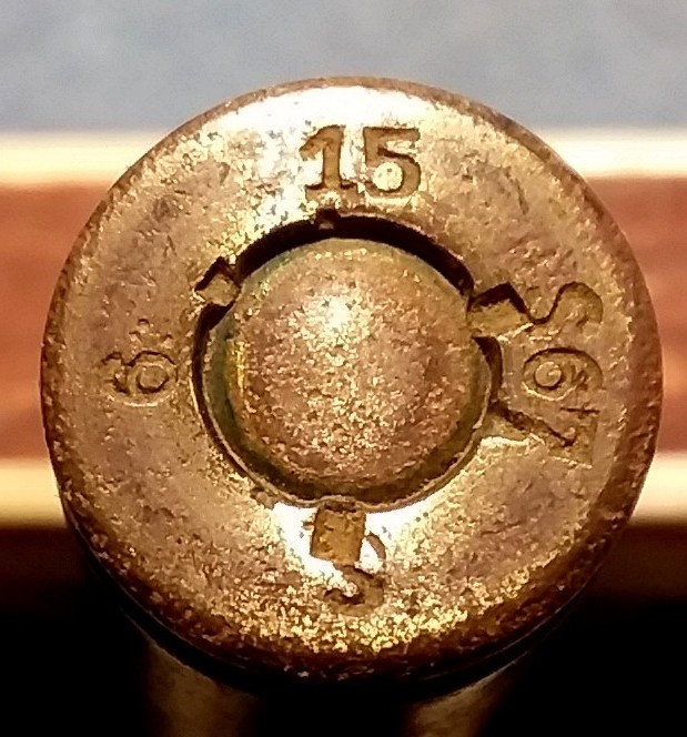

    Але ж на сотнях моїх гільз S* знаходиться на 3 години.Я так і розмістив:confused:.

    ...тобто - це Голанський "маузер" ? ...1915 року ?
    :beer:
    :rolleyes::)
    ...мабуть, тому шо не "німець" ?
    :beer:

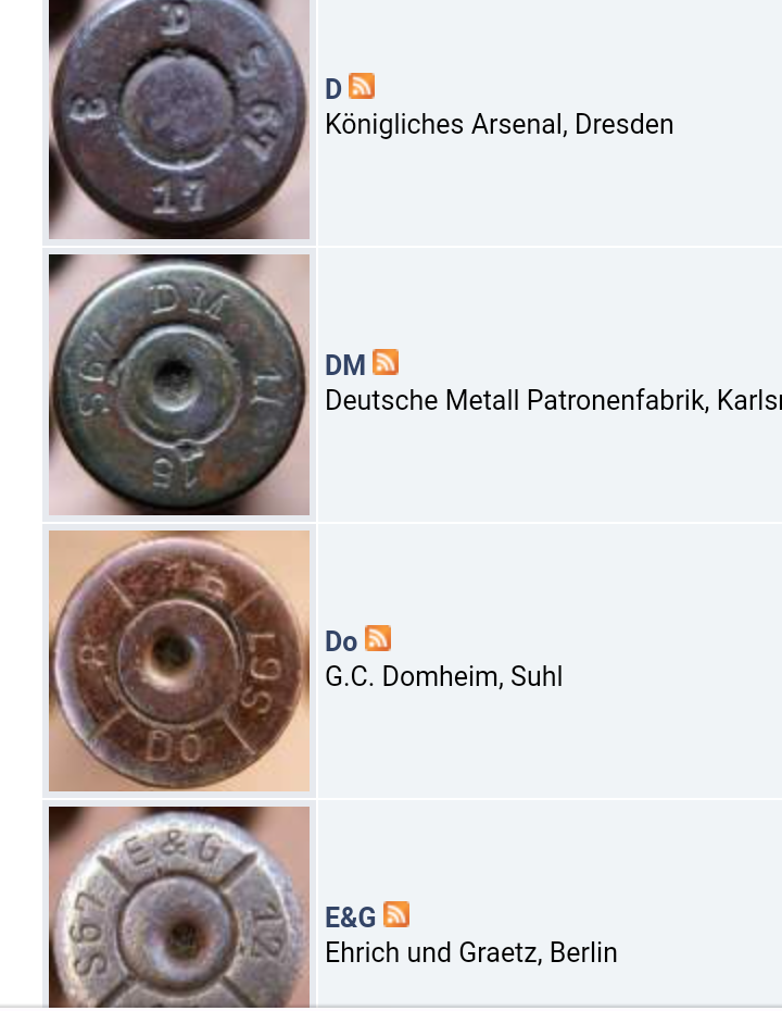

    Блин.... Туплю по памяти...

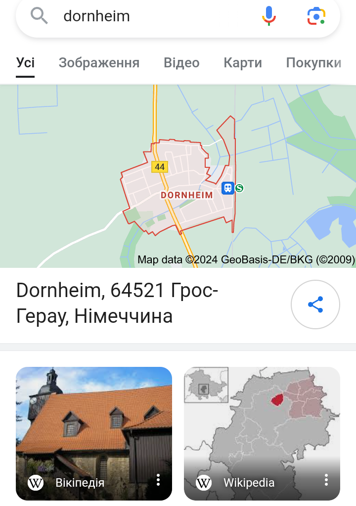

    Дорнхайм. (Неуверенно) )))
    Prinz E и A10A нравится это.

    :smile_12:
    "Георг Карл Дорнхайм Гез.м.Б.Х." - ГеКаДо - GeCaDo...
    Липпштадт/Зуль, Тюрингия
    Один из самых известных в Германии производителей...

    ...здається - набій був М/88 ?
    ...читається : наприклад Н. - 11 - 14 - S (прокручуючи гільзу, щоб наступна марка/цифра була звЕрху)
    У Вашому випадку - Do - 3 - 14 - S
    якось так бачиться...

    S* появились уже после 1921 года, вместе с Р-кодами. До 1919 года ставилось обычно либо S, либо S67. По этому периоду знак завода мог размещаться как на 12 часов, так и на 6 часов.
    Размещение буквы S (S67) тоже менялось.

    С того же места.Этот похоже точно 1915 года,единица как то по старинному написана.В общем выгребали они все что только можно.Потом пошли стальные,которые я не беру.

    нормальная единица, как для Германии 1915 года...
    "зачЕчка" (перекладина внизу единицы) ВИДИМО для того, чтобы не путать с цифрой "7"...
    ибо при небольшом повороте набойника (штампа) из простой "1" получается "7"
    (немецкая экономия - налицо...:cool:)
