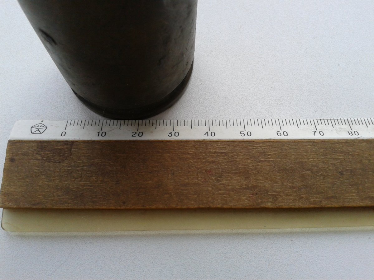

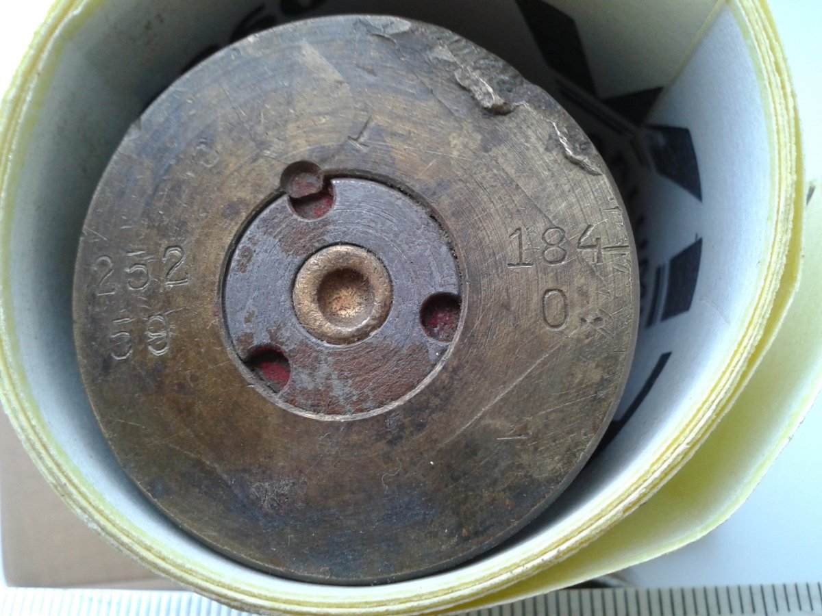

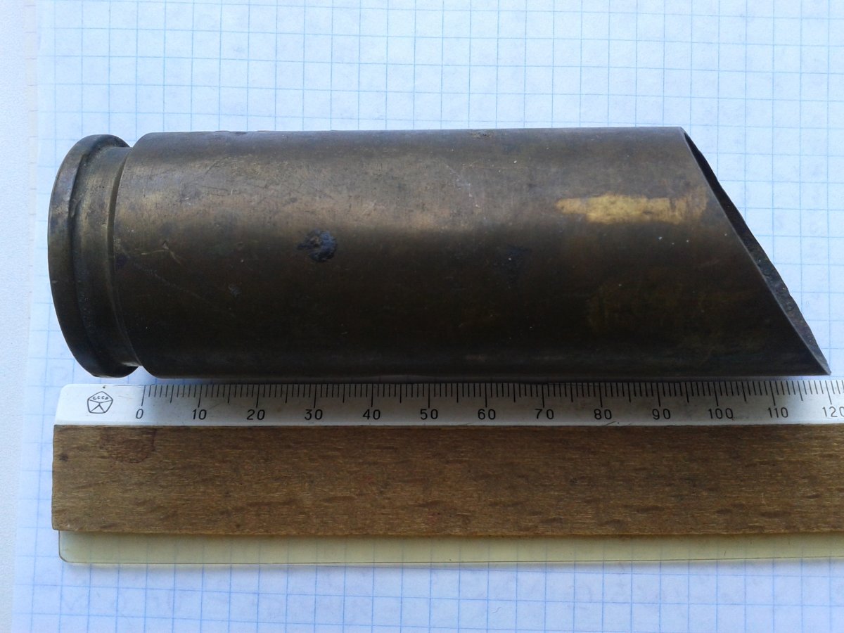

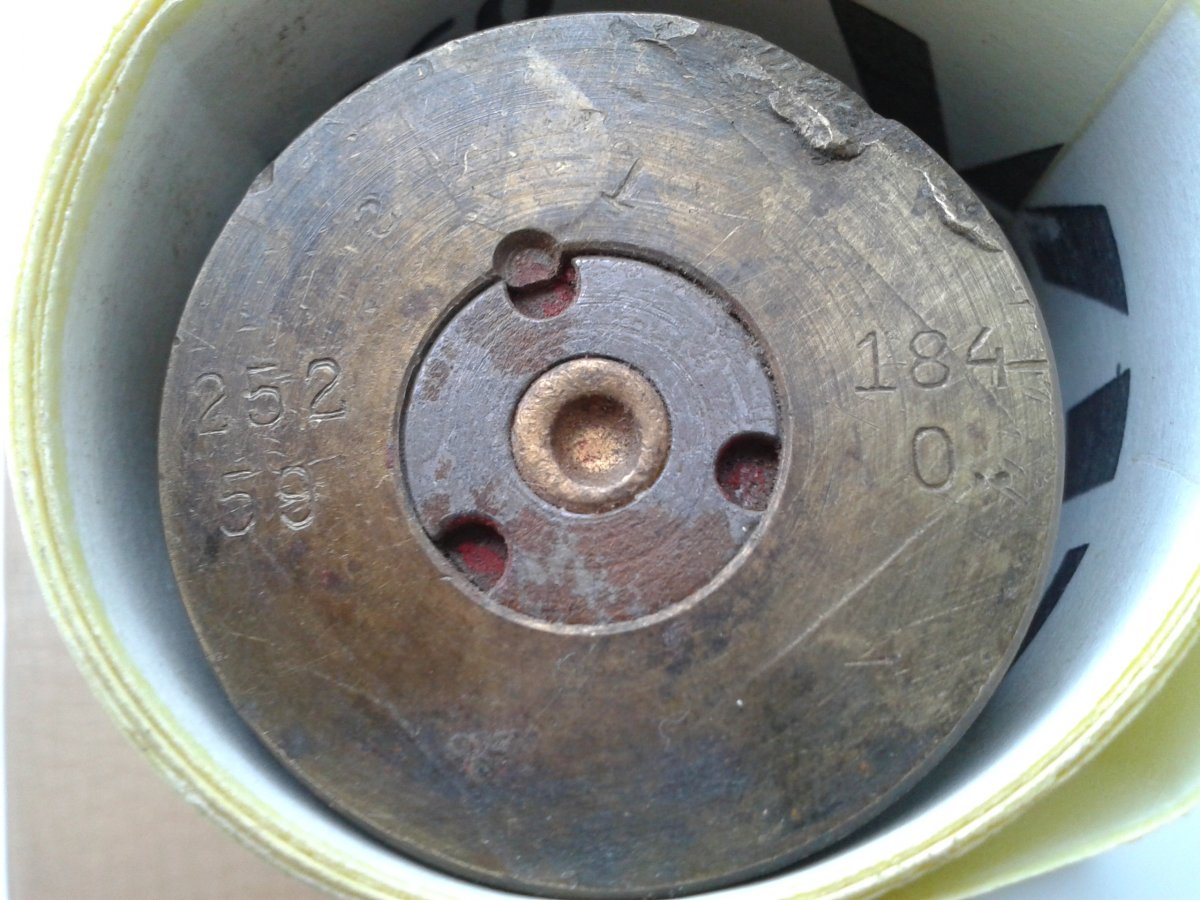

    Доброго всем времени суток. Попалась гильза с клеймами какие не видел ни разу по войне или она не по войне? В гильзе смазку хранили Из какой артиллерийской системы мог быть сделан выстрел. Гильза обрезана, и что означает 0 в клейме. С Ув.

    Калибр там не 37 мм, он измеряется не по дну, а по дульцу гильзы, а оно отсутствует.
    Советская артсистема, послевойна, 1959 г. (если правильно увидел), код завода-изготовителя - 184 - г. Зеленодольск (Татарстан).
    Калибр, скорее всего, 30 мм.

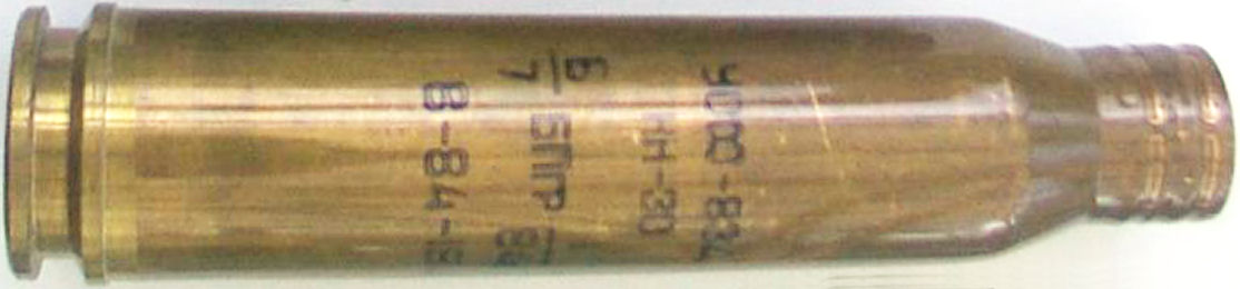

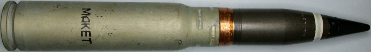

    Похоже на НР-30 (30х155) или НН-30 (30х210), но там над проточкой буртик, которого на этой гильзе нет.
    Может АО-18 или 2А42 (30х165), но их я в латуни не встречал...

    Скорее всего 30х165,там гильза внизу без бортика.

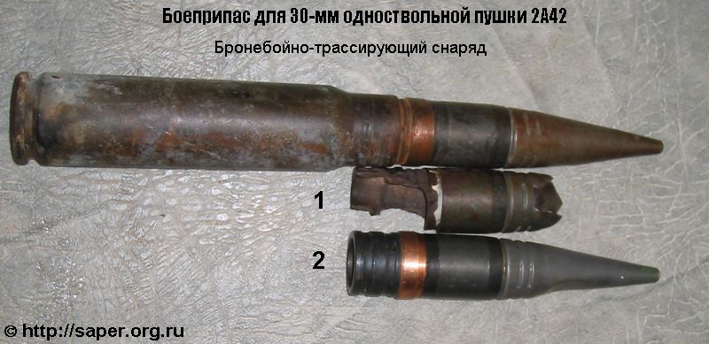

    Если гильза изготовлена в 1959 году, то 2А42 отпадает, в серии с 1980 года и АО-18 как то сомнительно- латунь, может первые партии снарядов.
