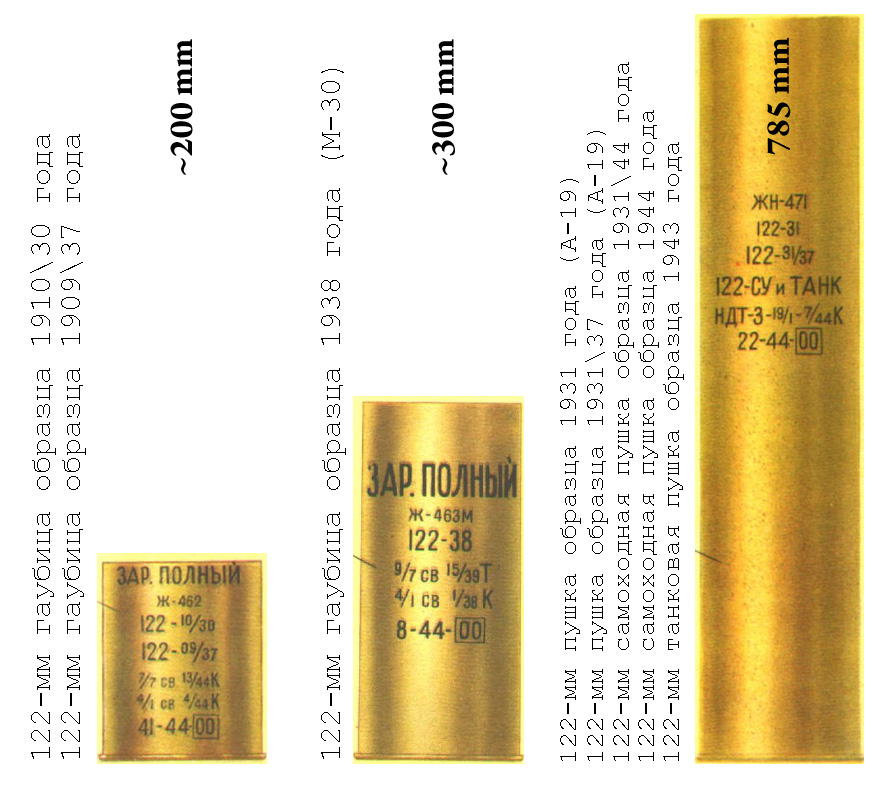

    122-мм гаубица образца 1910/30 годов и 122-мм гаубица образца 1938 года (М-30) - гильза у выстрела одна и та же, только по моим данным -121,92x780R . Уточняю...

    Это я ошибся, и только потом понял в чём - глазомер и голова :)
    Ваша гильза, равно как и 121,92x785R, от А-19, корпусной пушки обр.1931-го года.
    К гаубицам же "стаканы" шли, коротенькие.

    Подводя итог:
    1. Гильза 121,92x785R - к А-19 (обр.1931 и обр.1931\37) - пушка.
    2. К 122-мм гаубице образца 1938 года (М-30) - гильзы короткая, порядка 300mm.
    3. К 122-мм гаубице образца 1910\30 года - гильзы ещё короче, порядка 200mm. Возможно одинакова с 122-мм гаубицей образца 1909/37 годов. Точные данные ищу.

    Ошибка была в том, что к гаубицам шли более короткие гильзы.
    Для баллистики пушки нужен значительно бОльший относительный заряд.
    Ваша гильза - 122х785R, для 122-мм пушек обр. 1931 и 1931/37 и пушек танков и САУ

    А вот и полные даные...
    121,92x785R к А-19 (обр.1931 и обр.1931\37) - пушка.
    121,92x285R К 122-мм гаубице образца 1938 года (М-30)
    121,92x159R К 122-мм гаубице образца 1910\30 года - 122-мм гаубицей образца 1909/37 годов.
    Тему переименую для удобного поиска.
