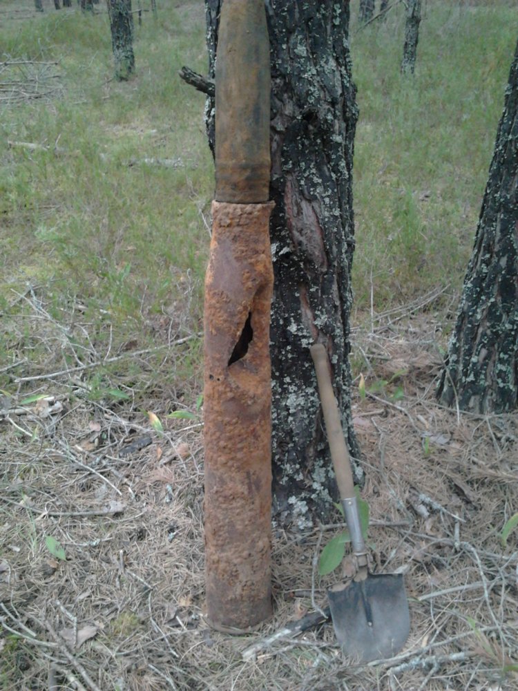

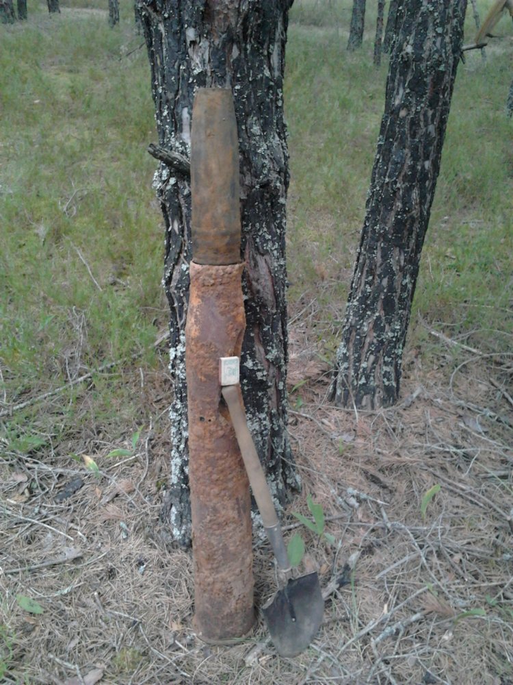

    Найдены сегодня. Надеюсь, что "родные".
    Гильза (жаль, что с повреждением):
    Длина- 820;
    Донце- 145;
    Дульце- 88( наверное,- потому как помято).
    Голова:
    Калибр-88;
    Два пояска;
    Резьба под взрыватель-50мм.

    Посмотри капс.втулку ,похож на танковый.....Тигриный.

    Если без чистки будет читаться, то сегодня посмотрю.
    А по голове?

    Голова длинная ,похоже осколочная,на фото целиком ее не видно.

    Голова на фото без взрывателя , можно считать видна вся.

    Увы, только сейчас вспомнил- выкручена втулка до меня.
    Посмотрел справочник по гильзам, -похоже KWK-43

    Не совсем так. Голова старее - 8,8 cm Sprgr.L/4,5. Дно ввинтное. Когда делал фото не подумал о трудностях определения.

    Тогда голова ОФ от КВК36 или ФЛАК18/36 (88 мм).
    Ну а гильза естественно от КВК43.
    genfedotov подобається це.

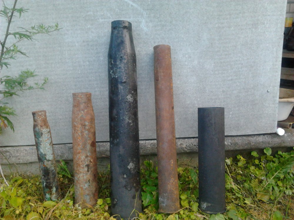

    Вот, немного почистил. И для сравнения еще несколько гильз, в том числе и KwK40 с гальванической втулкой. А еще совсем недавно KwK40 казалась такой огромной.
