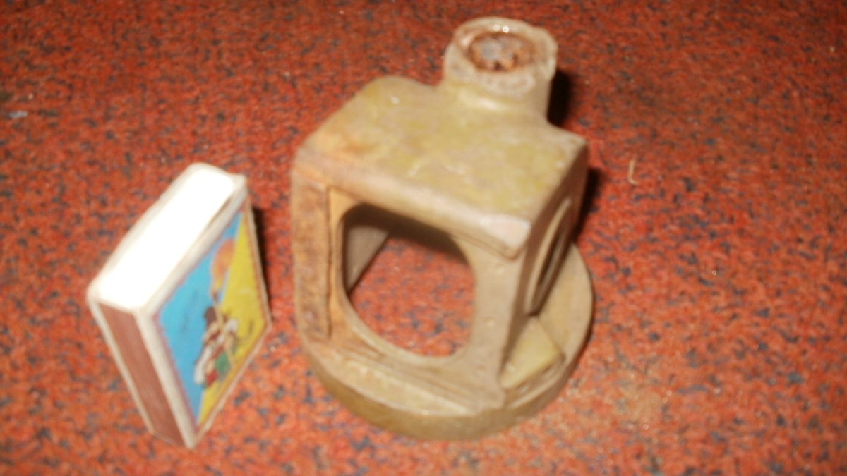

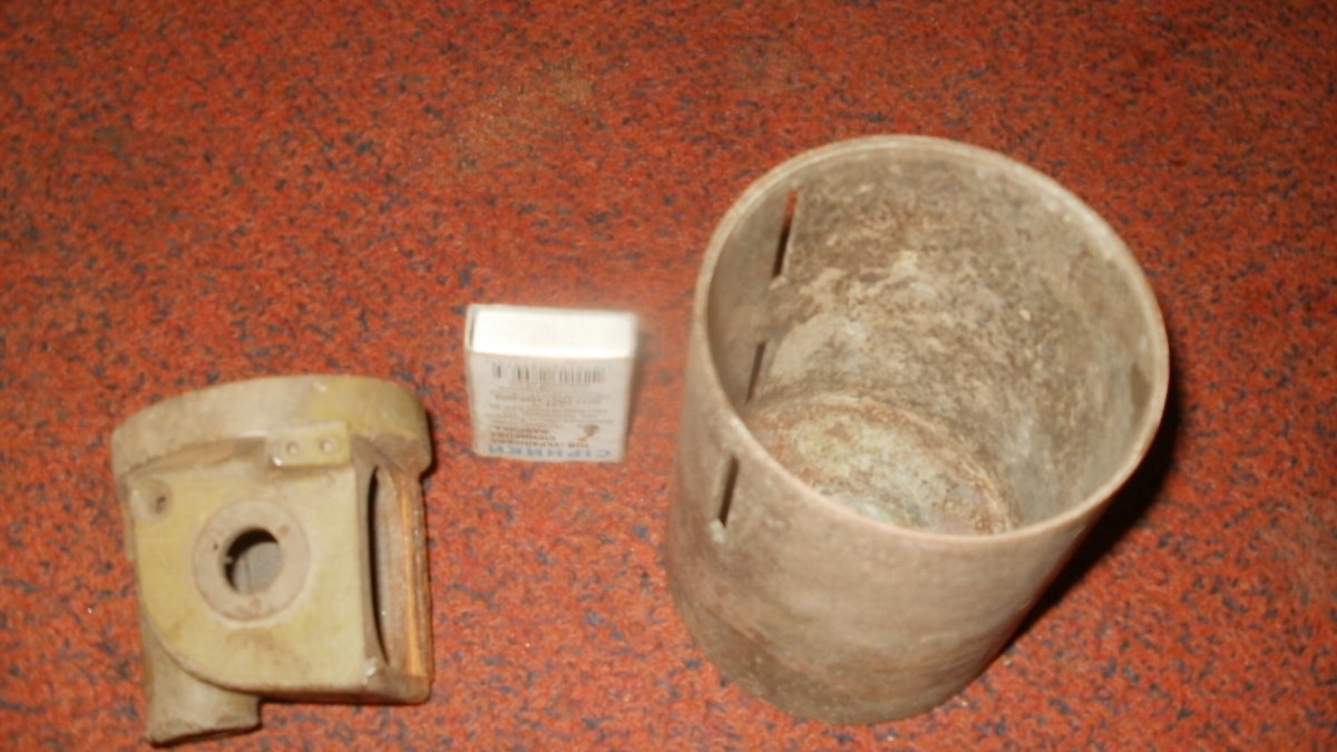

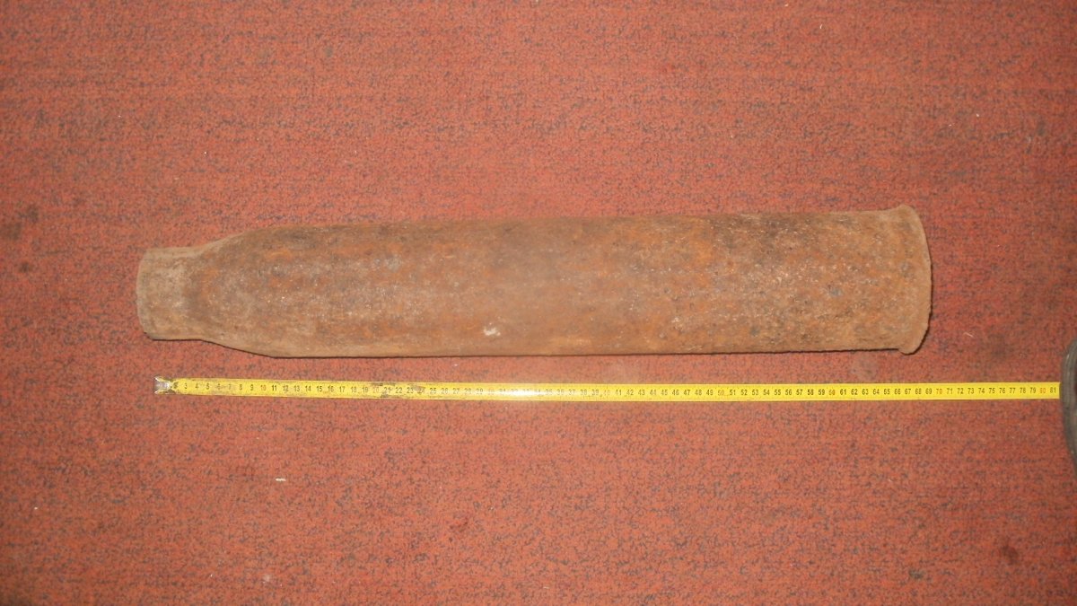

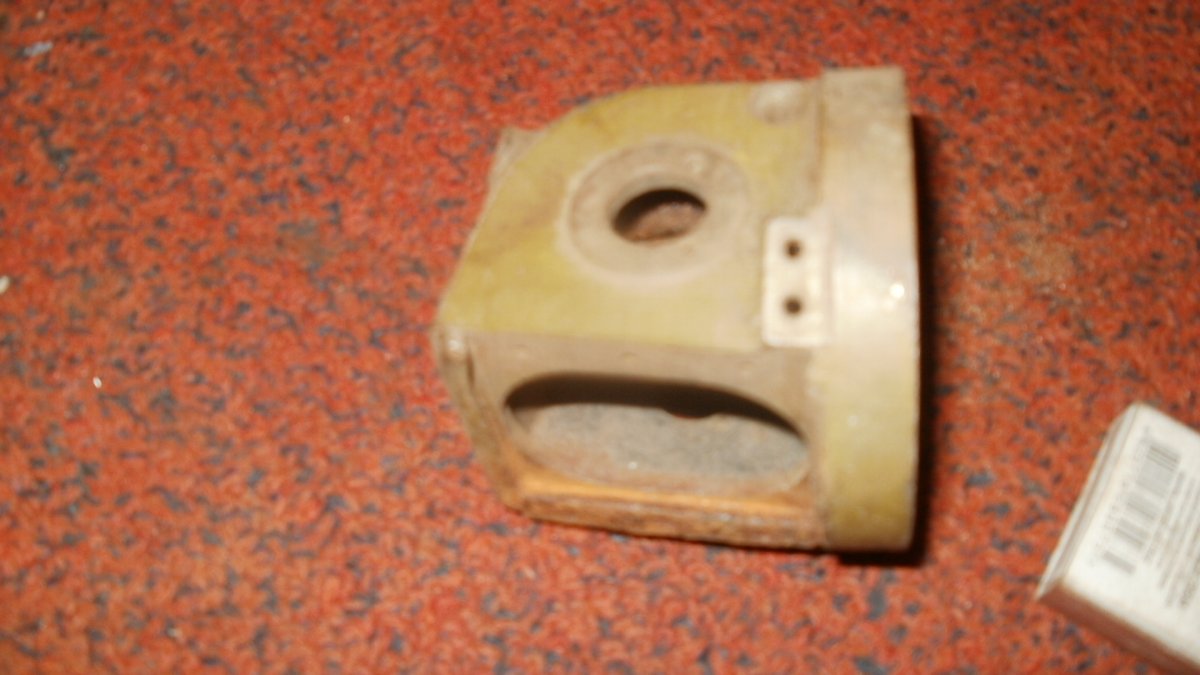

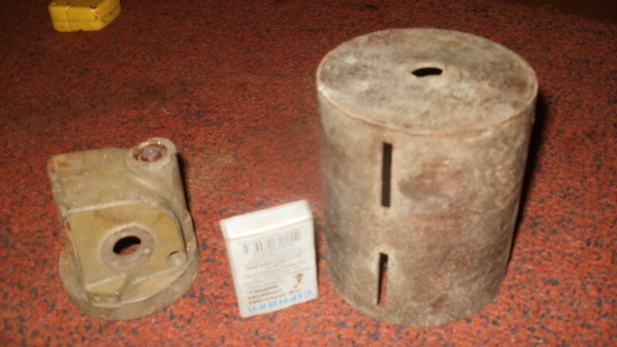

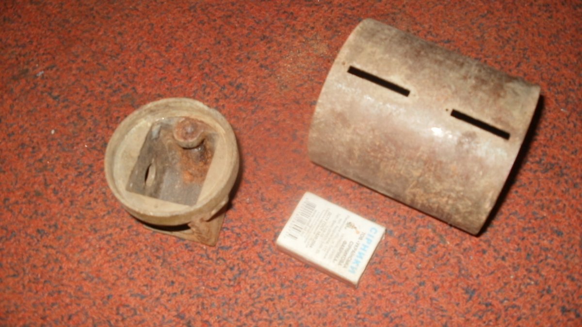

    P1017668.JPG P1017672.JPG P1017671.JPG P1017670.JPG P1017673.JPG P1017669.JPG Подскажите пожалуйста по предметам .Найдены в одной яме .Гильза (мерял линейкой ) 75 мм в диаметре , длинна 64 см .Другие предметы похоже от оптики ,клейм вроди бы нет .

  3. Montigomo
    Montigomo Oberst
    11
    25
    5.673
    Южные степи
    Фото 2, левый предмет напоминает часть триплекса.

    Гильза с какого орудия ?

    В ту пору хватало 75 мм орудий, думаю это гильза от Pak 42 или же Kwk 42
  6. serjname
    serjname Stabsgefreiter
    53
    100
    1.012
    Бронзовая втулка с прорезями под 90 градусов ,может геодезия ?

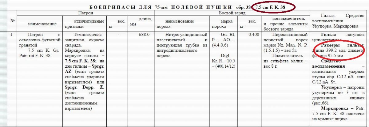

    Гильза от 7.5 cm F. K. 38.

    А у вас есть подтверждение, что эта гильза от данной пушки? Cомнительно, что у этих пушек коморы бутылочной формы?
    Это гильза от пушки L/70, которые устанавливались на Пантеры и JagdpanzerIV

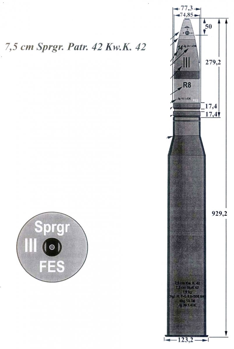

    А ничего что длина гильзы пушки 7,5 cm Stu.K. 42 (L/70)-640 мм? Фото№1 мы смотрели внимательно или как? Там длина гильзы более 680мм...
    Характеристики KwK 42 и StuK 42 (Pak 42)
    • Типы: Танковая пушка (KwK 42); штурмовое орудие (StuK 42 и StuK 42/1) - позже пушка истребителя танков (Pak 42 и Pak 42/1).
    • Калибр: 7,5 см
    • Гильза: 75 × 640 R (мм), индекс гильзы 6387 St.
    • Воспламенение: электрозапальная втулка C/22 или C/22 St.
    • Длина ствола в калибрах: 70
    • Длина ствола в мм: 5250
    • Затвор: полуавтоматический, вертикальный клиновый, копирного типа
    • Масса с дульным тормозом и затвором: 1000 кг
    • Длина отката: 400 мм (нормальный), 430 мм (максимальный)
    • Максимальная дальность: 10 км (навесом)
    • Оптика: TZF 12 или 12a (танк «Пантера»), Sfl.ZF 1a (САУ Panzer IV/70 (A) и (V))
    http://dzromon.narod.ru/gun/push/75-mm.htm

    Вы вообще с сылками работать умеете и читать их? Если нет,то повторяю еще раз 9 пост(ссылка)таблица также №9. Там все четко и доходчиво указано.
