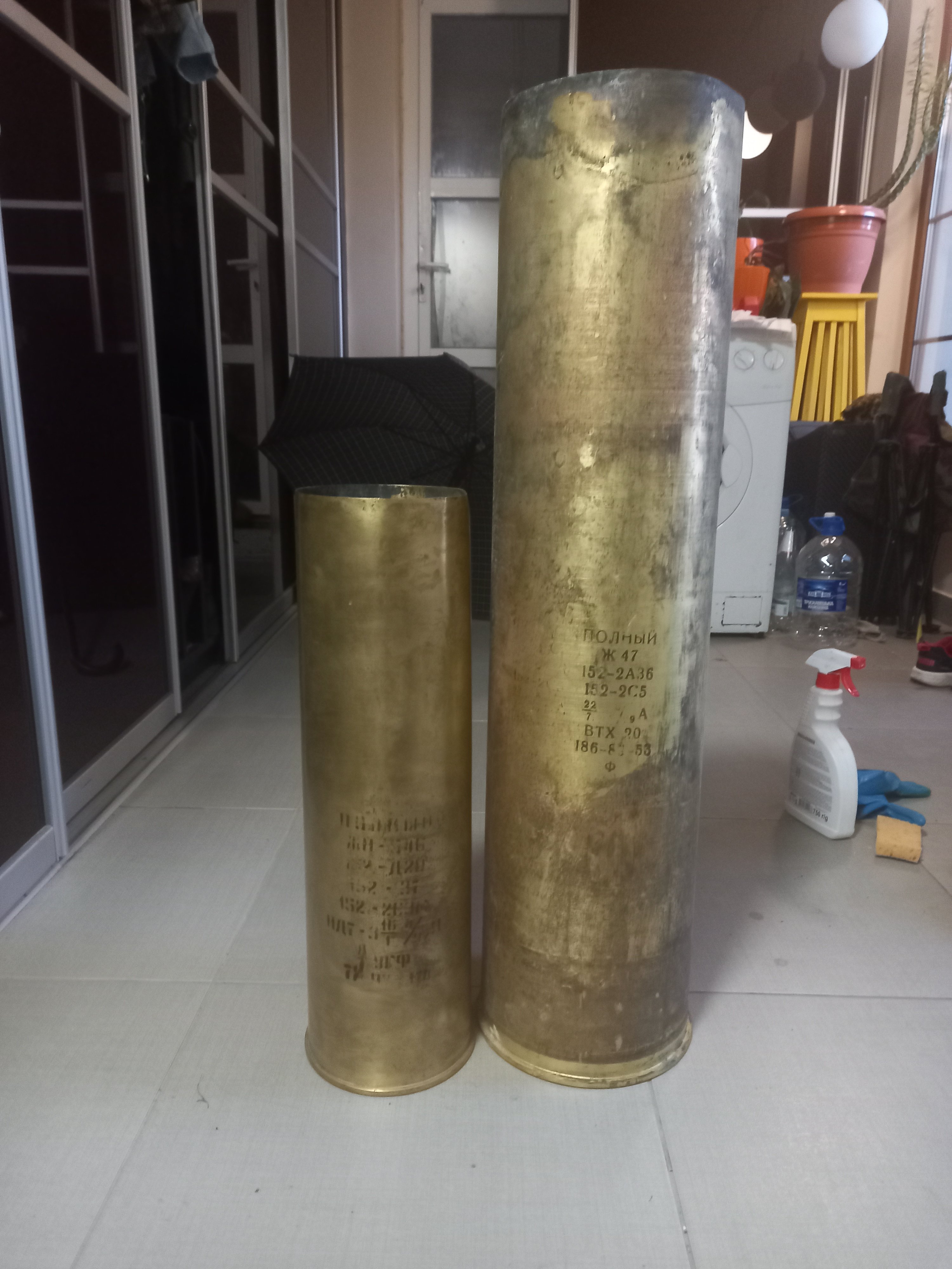

    Хлопці з фронту передали сувенір.
    На фото власне сам предмет. Поруч та що менша від Д-20. Поясніть мені будь ласка,тупому,чому гільза від гіацинта має діаметр дульця біля 20см, при цьому калібр 152мм.

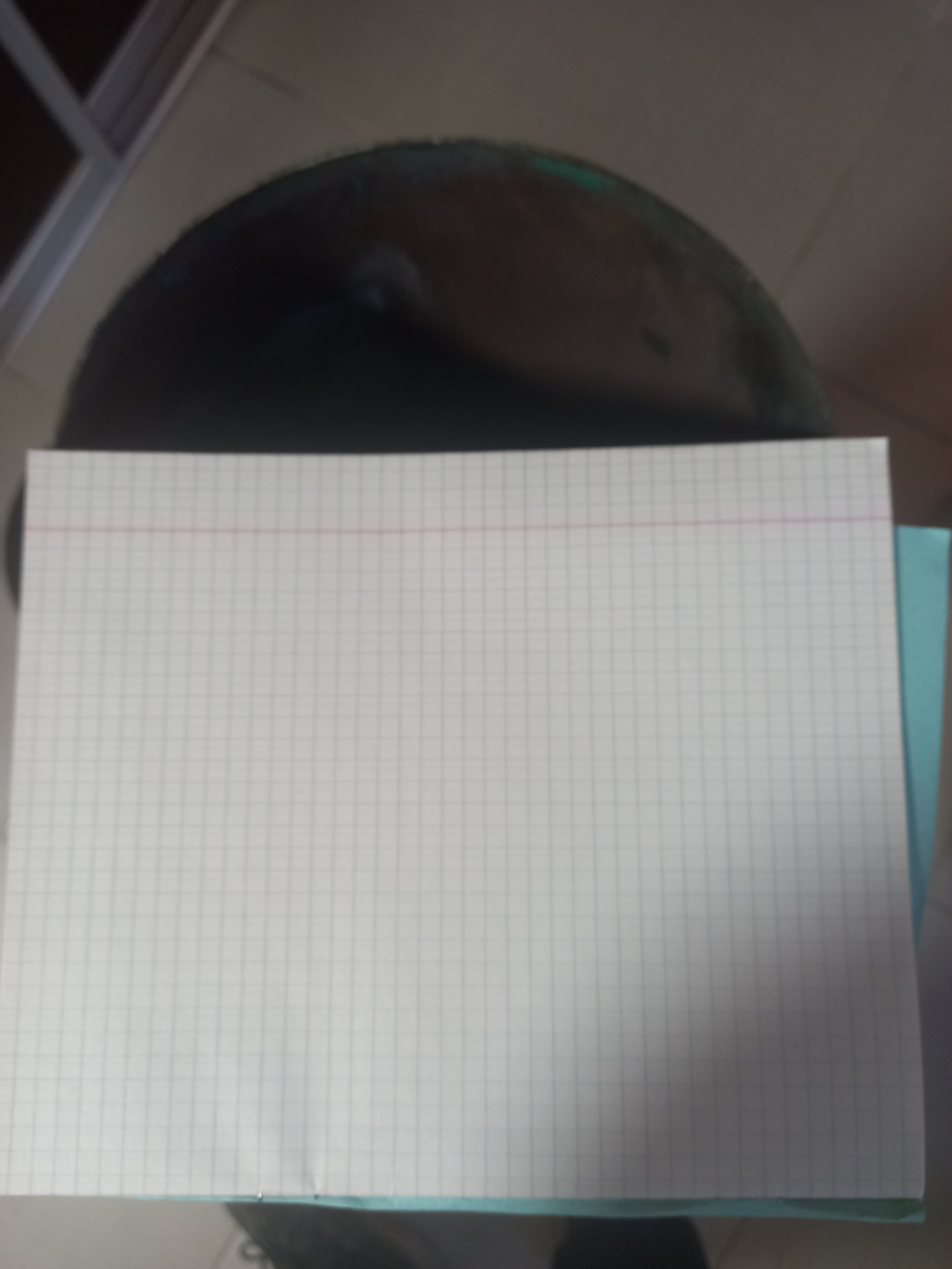

    Половина дульца гильзы закрыто листом бумаги, поэтому предположу, что дульце у гильзы деформированное - оно не круглое, а в виде эллипса.
    Или казенник намного больше калибра ствола?

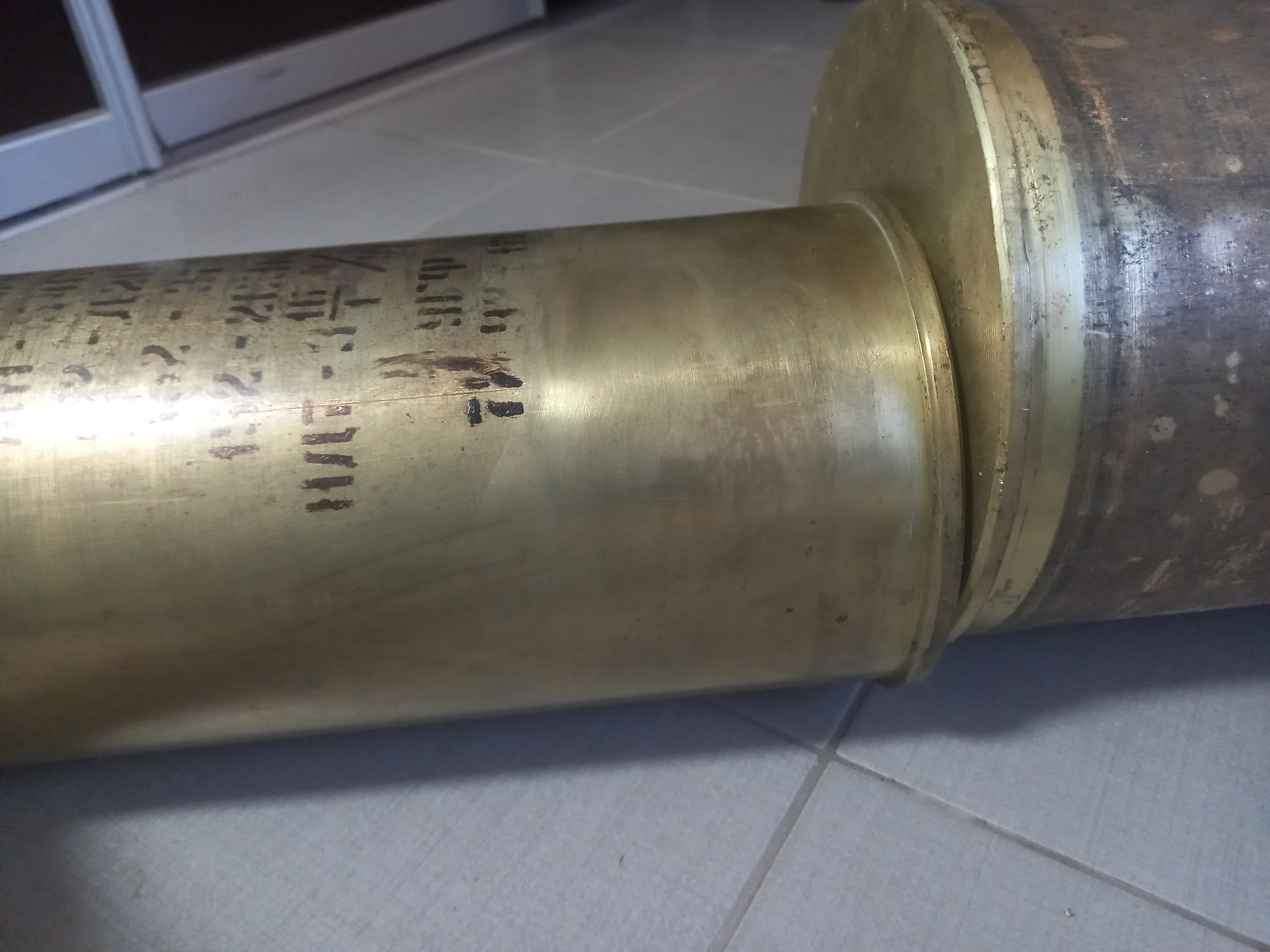

    Кругле ідеально.Взагалі без вмятин і деформацій. Щоб не було сумнівів відносно дульця гляньте останнє фото,там видно різницю в діаметрі тієї частини,де капсюль закручується

    А що, гільза повина бути виключно 15,2 в діаметрі ?:) Це ж не унітарний снаряд та й ствол гармати конічний же.

    Получается, зарядная камора на 40 мм больше чем калибр ствола.
    Подождем, когда форумчане выложат чертеж ствола с каиорой в разрезе.

    До сьогоднішнього дня вважав,що діаметр снаряду і внутрішній діаметр гільзи мають збігатись. Принаймні маю купу різних макетів гаубичних снарядів з Першої,менше з Другої, трохи сучасних - всі збігаються

    по-перше - у гільзі меє бути певний об"єм пороху.
    при діаметрі гільзи (умовно) - 152 мм, для цієї гармати вона повина БИ бути на третИну (а то і наполовину) ДОВША !
    це створює проблеми із заряджанням - оскільки набійник і гільза - дуже довгі, а снаряд - важкИй...
    а ущільнювати порох категорично неприйнЯтно...
    до того ж - збІльшення діаметру гільзи ТАКОЖ пов"язано з швидкістю горіння пороху (у самій гільзі)
    ...якось так...

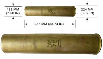

    Уважаемый А10А в принципе уже всё объяснил. И удобство манипуляций, и скорость горения слоев заряда..
    Добавлю, что у Гиацинта глубина нареза 3,1 мм – вдвое больше чем у других 152-мм орудий (1,5 мм). Так что диаметр снаряда будет 152,4 + 3,1+3,1 = 158,6 мм.
    В каморе есть скаты для нормального направления снаряда при досылании.
    Из других примеров увеличенного дульца по отношению к калибру – 130-мм пушка М-46: диаметр дульца у нее ок. 150 мм, а диаметр основания (над закраиной) – вообще 172,5 мм.
