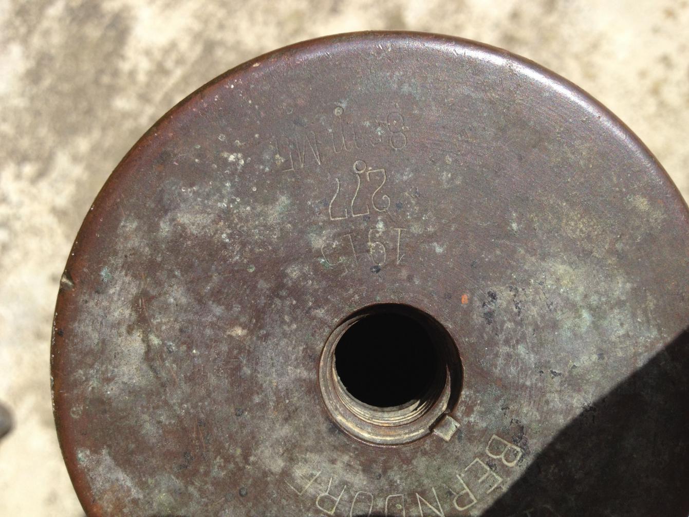

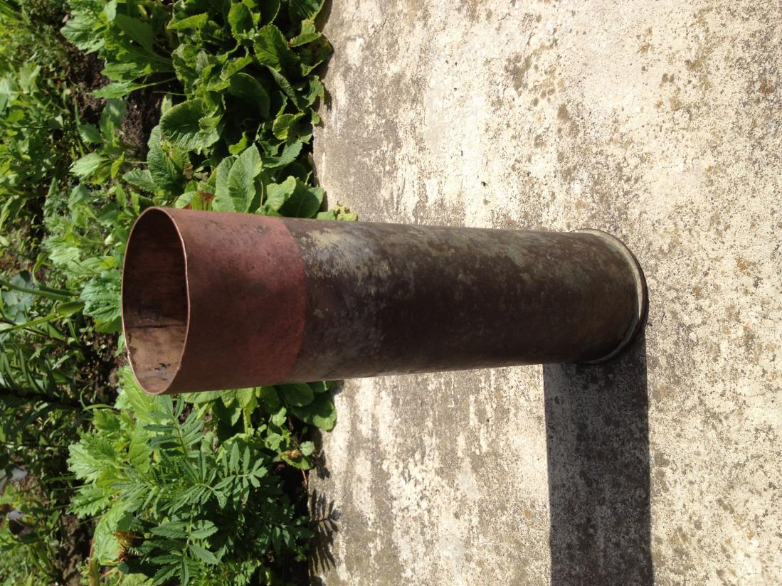

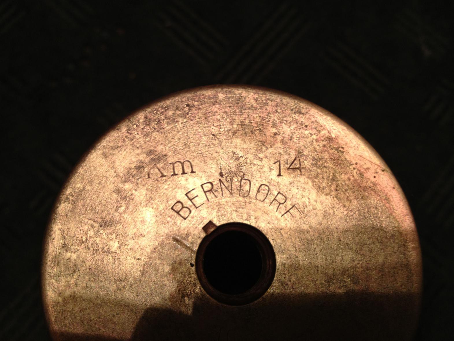

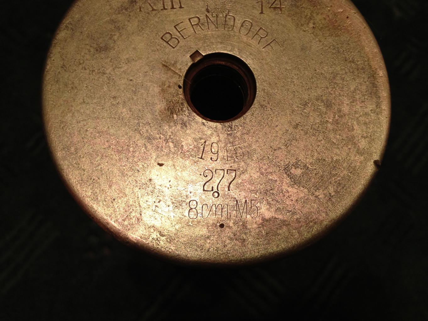

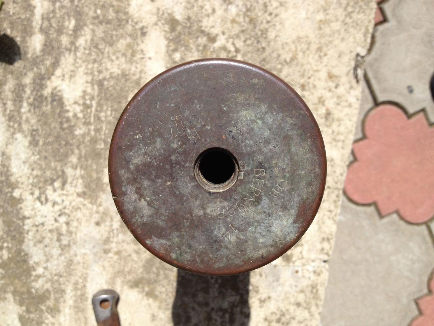

    Нашел на чердаке такую гильзу ,предположительно от 8 cm FK M. 5 ,подскажите как ее отреставрировать чтобы не убить .с ув.

    P.S. ,красноватый ободок ,ето я ее кинул ради експеримента в лимонку на час

    Очень зря. Как по мне, гильза ипорчена. С ней вообще ничего не стоило делать, только помыть с мылом. Теперь наверно придётся до блеска надраивать.

    Да .. драил минут 20 с мылом ,руки уже отваливаются ,но стала желтой :D

    Если уж очень дорога, после чистка до блеска вскройте прозрачным лаком, чтоб не темнела. Сделайте вазу, поставьте колосья. Миру мир.

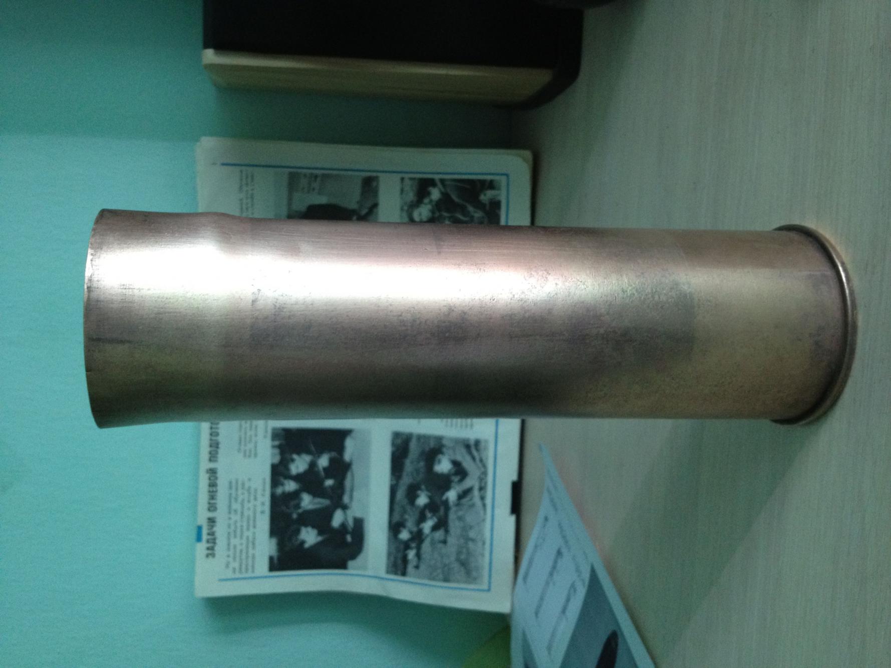

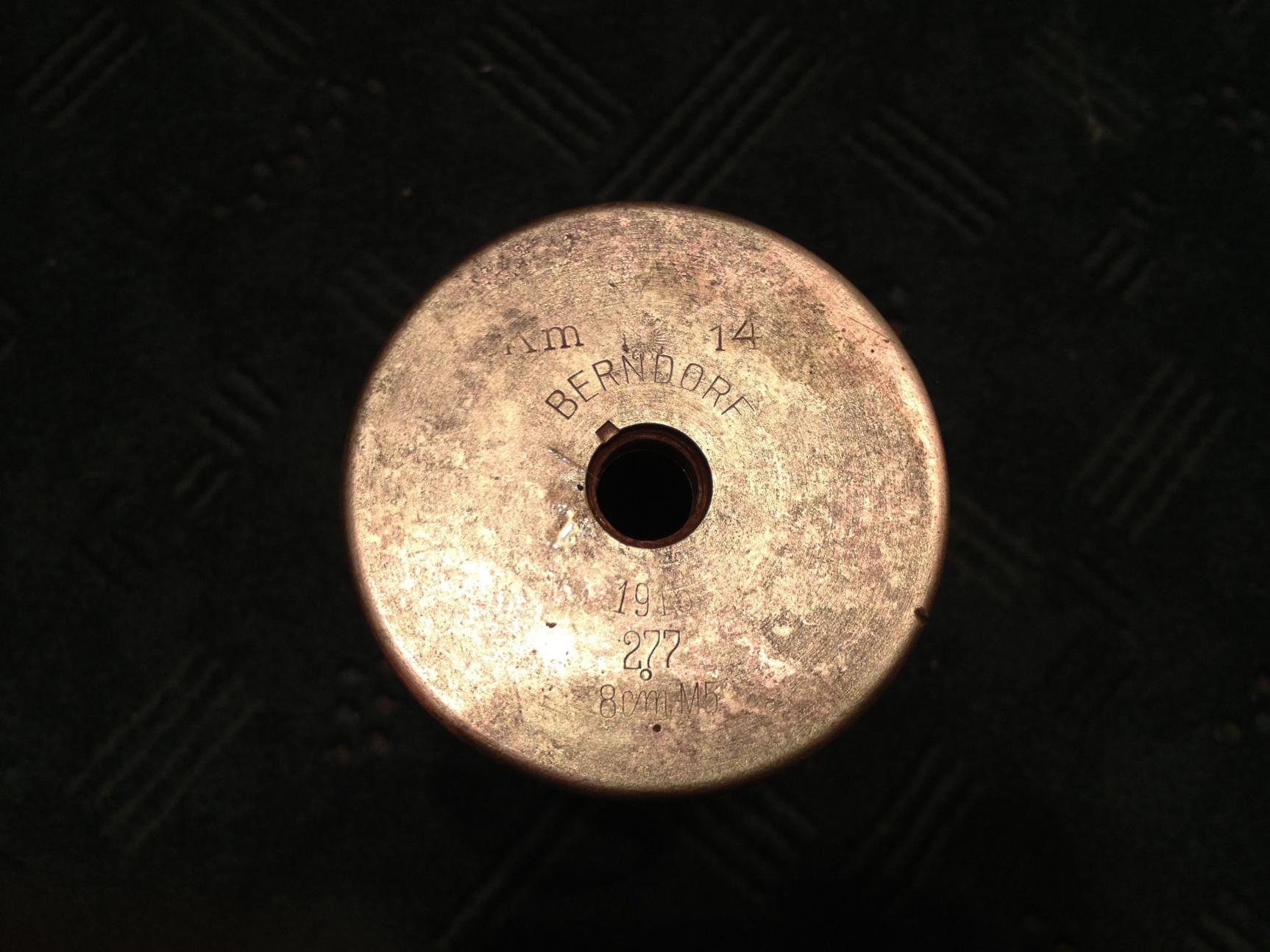

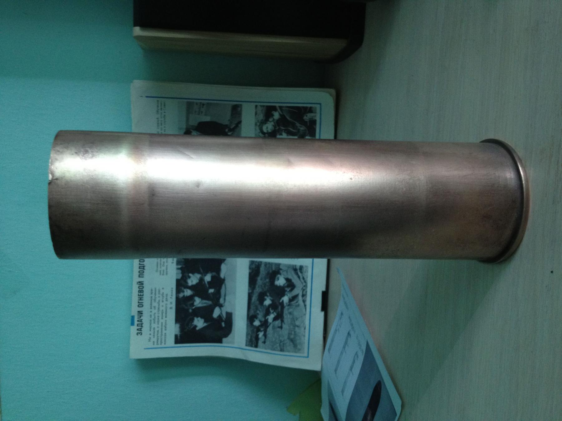

    хотя ,еще не убивайте темку ..такой вопрос ,как вам результат ? уксус 9% + губка с мылом 12 часов ,1 час в уксусе ,помывка и так целый день . Затра буду искать пасту ГОИ (может кто подскажет где продается ? ) вобщем какой должен быть цвет желтый или такой как сейчас ?

    В уксусе передержали, цвет жёлтым должен быть. В принципе, донце гильзы неплохо получилось, но остальное не очень, честно говоря. Пастой ГОИ не нужно её драть, от красноты не избавитесь. Оставляйте так.

    Пока красные пятна не сдерёте наждаком, паста не поможет. Они довольно глубокими могут быть. А если прямо так начнёте полировать, то будет гильза будет блестящая и красная :eek:

    Надо более детальные фото сухой гильзы. Ну а так, могу посоветовать мелкой наждачкой чистить и смотреть результат. Донышко не трогать.

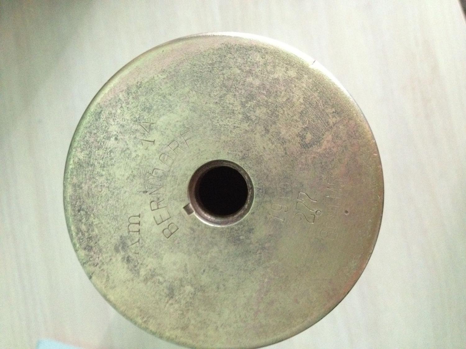

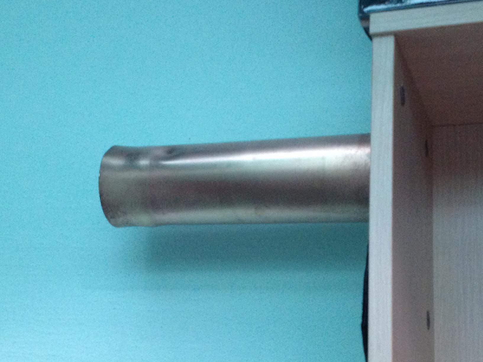

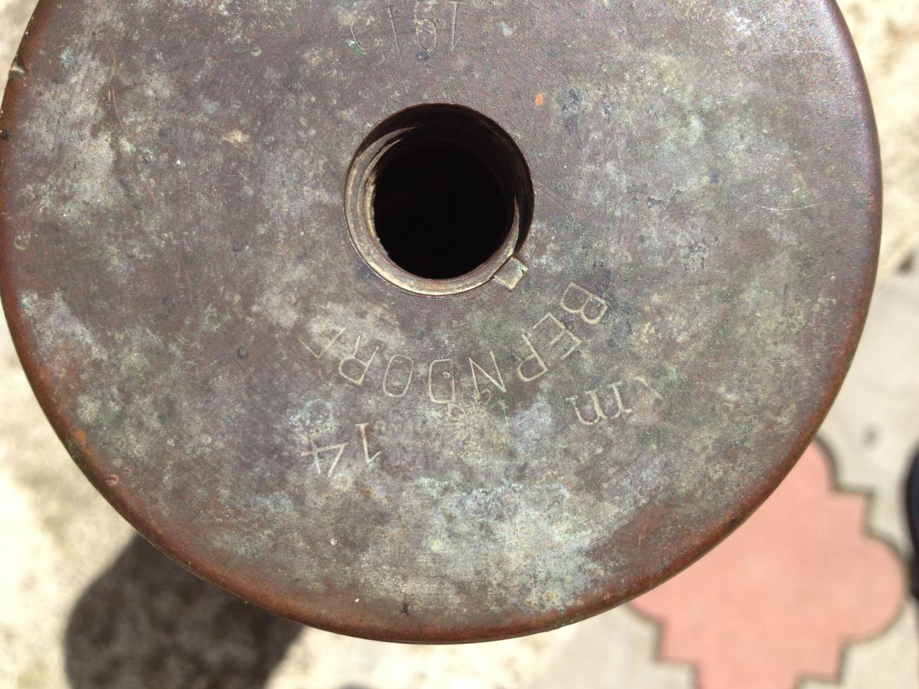

    вот обещаные фото ,по моему можна так оставлять..

    На стенках вижу незначительные царапины, их можно было бы аккуратно убрать очень мелкой наждачкой. Остальное не трогать, дальше будет только хуже :beer: На донышке начали потихоньку уходить клейма и рисунок обработки металла.

    После вчерашнего ,только латунной щеткой подраил ,больше ничего ,клейма видно отлично ,рисунок с одной стороны тоже с другой похуже (просто фото похое ,расфокусированое)

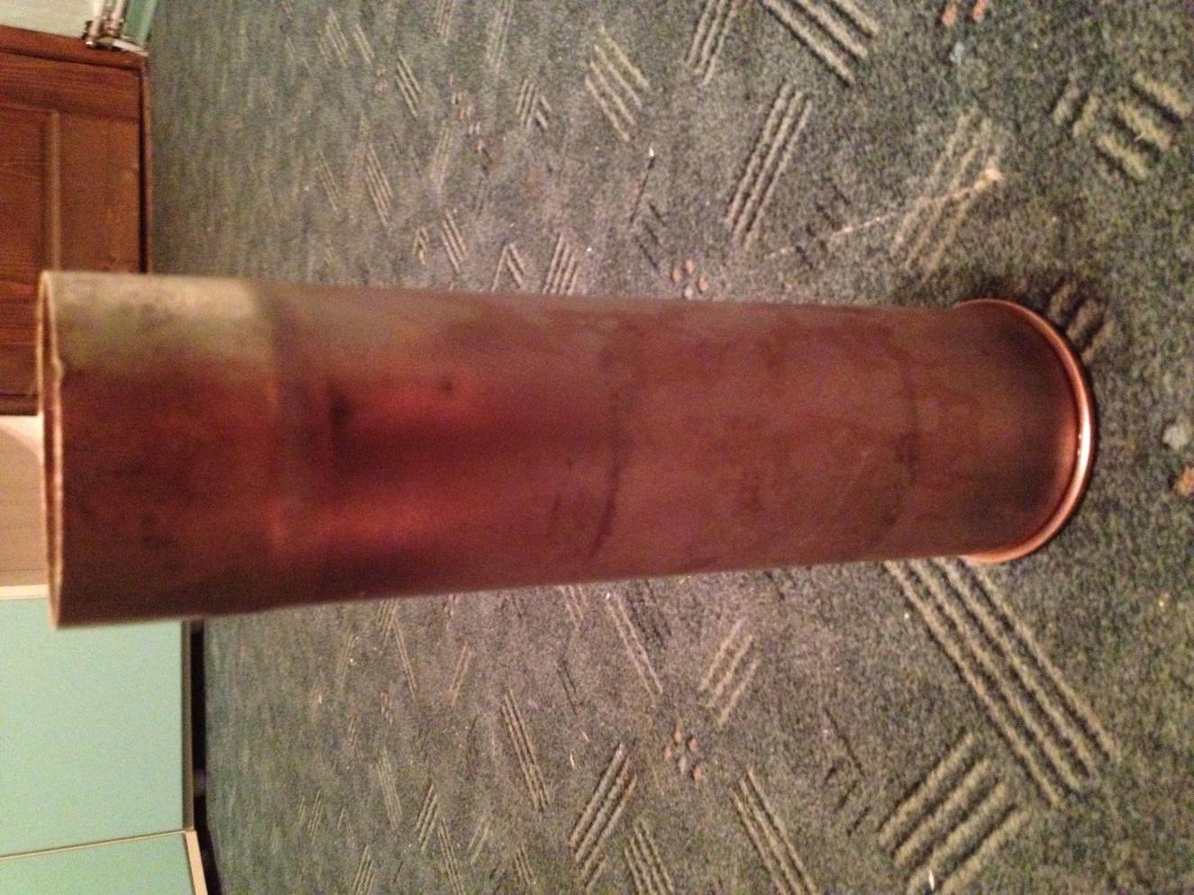

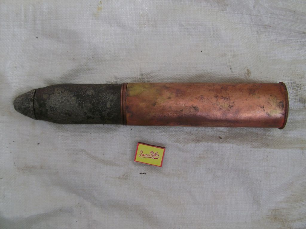

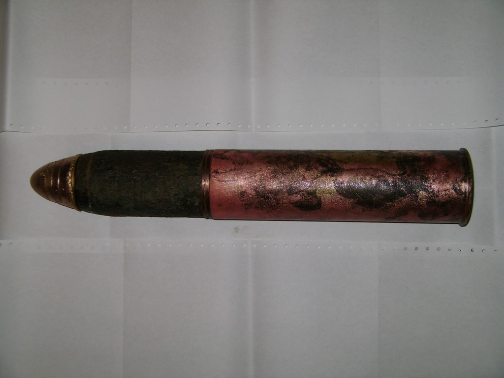

    Мне почемуто кажется что она и должна быть такого цвета ,что это не латунь ,а медь или что типа того постаянно их путаю ,моэет кто подкован по снарядам ПМВ ,тот знает ,вот например фото ммг выстрела ,который продавал товарищ Saddam47 ,у него тоже гильзы красные .

    Всё просто, гильза латунная. Латунь--сплав меди и цинка. Цинк--активный металл и при коррозии латуни активно из неё уходит, оставляя медь:eek: Медь--металл красного цвета, потому и гильзы красные :D Также активно вытравливает цинк и кислота, поэтому при вымачивании гильз в кислоте ситуация усугубляется.

    Всетаки что скажете ,по моему результат норм ,она почти не красная ближе к желтому...

    Да, после азотки желтеет, если коррозия неглубокая. С азоткой своя специфика. Дело в том, что она помимо цинка и медь хорошо вытравливает, чего не скажешь, например, о лимонке или уксусе.
    Конечно оставлять так, результат неплохой. Лучше сделать не получится.
