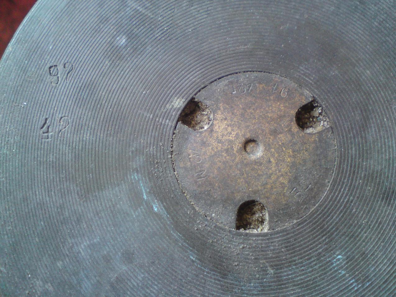

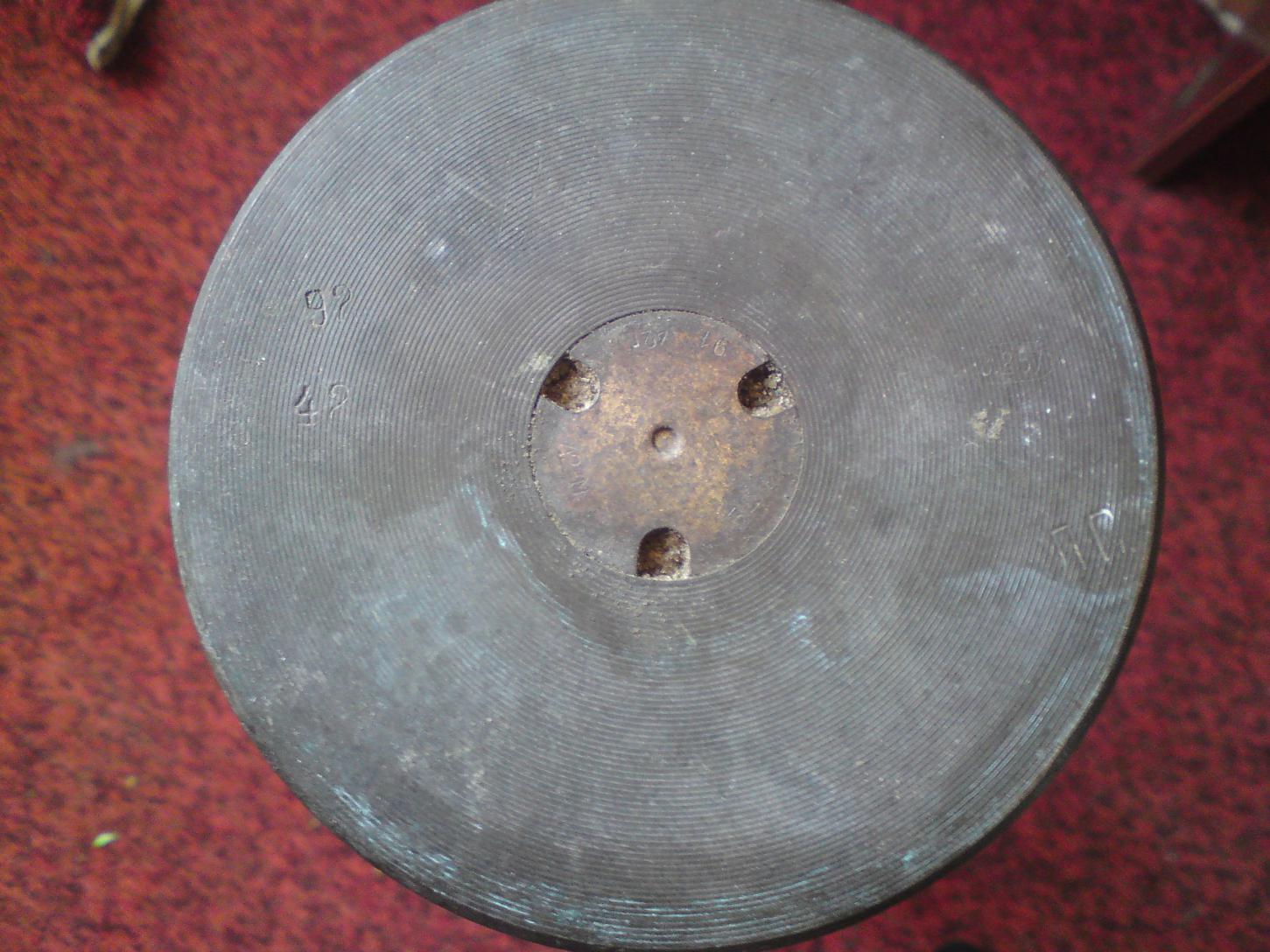

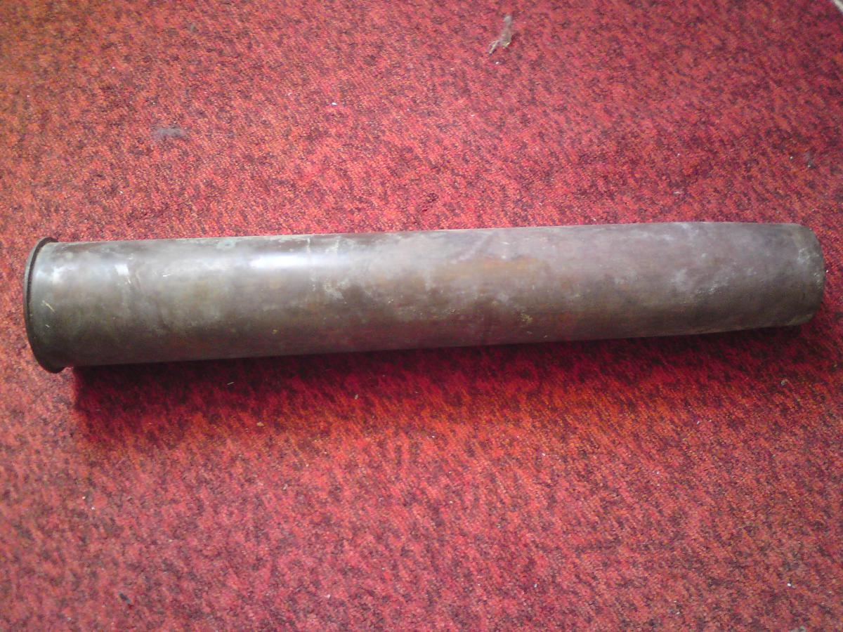

    Вот по случаю приобрел такую 85мм советскую гильзу.Длинна 627мм.От чего она?От 85мм зенитки или от 85мм танкового выстрела.И чем эти гильзы отличались друг от друга?Ну и если у кого-нибудь есть фото или схемы этих выстрелов выкладывайте,буду признателен.

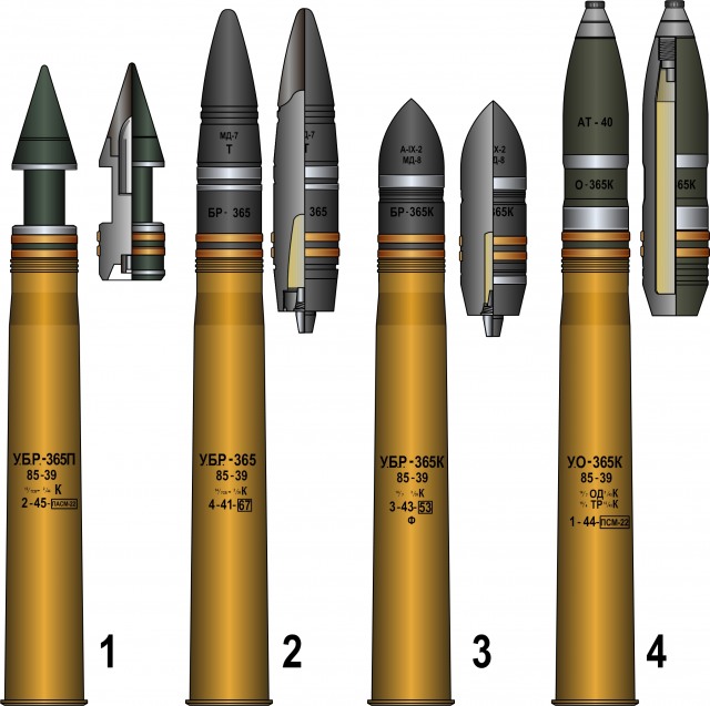

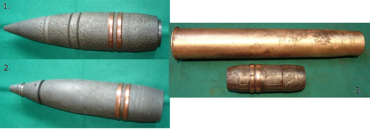

    у меня нашлись вот такие ! у вас похоже от пушки!:beer:

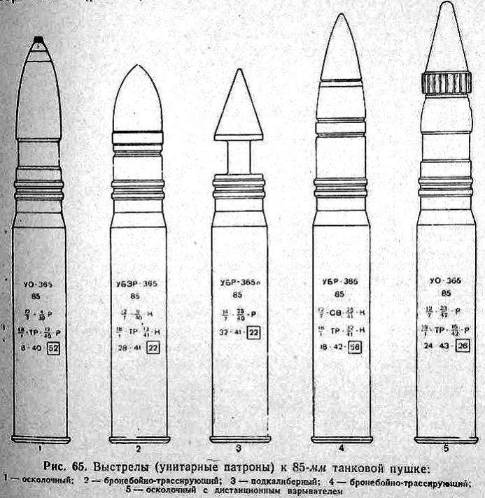

    Я так понял что гильзы от танковых выстрелов короче от зенитных,правильно?

    Выстрелы 85-мм зенитных пушек обр. 1939, танковых пушек и противотанковых Д-44 - имеют единую гильзу. Длина 629 мм, диаметр закраины 111 мм
    Выстрелы противотанковой пушки Д-48 - с другой гильзой, большего объема (имеет общую базу с гильзами 100-мм танковых/противотанковых пушек, 122-мм гаубиц Д-30).
    Длина 708 мм, закраина 147 мм
    На фото ТС - гильза зенитных, танковых, противотанковых пушек 85х629R

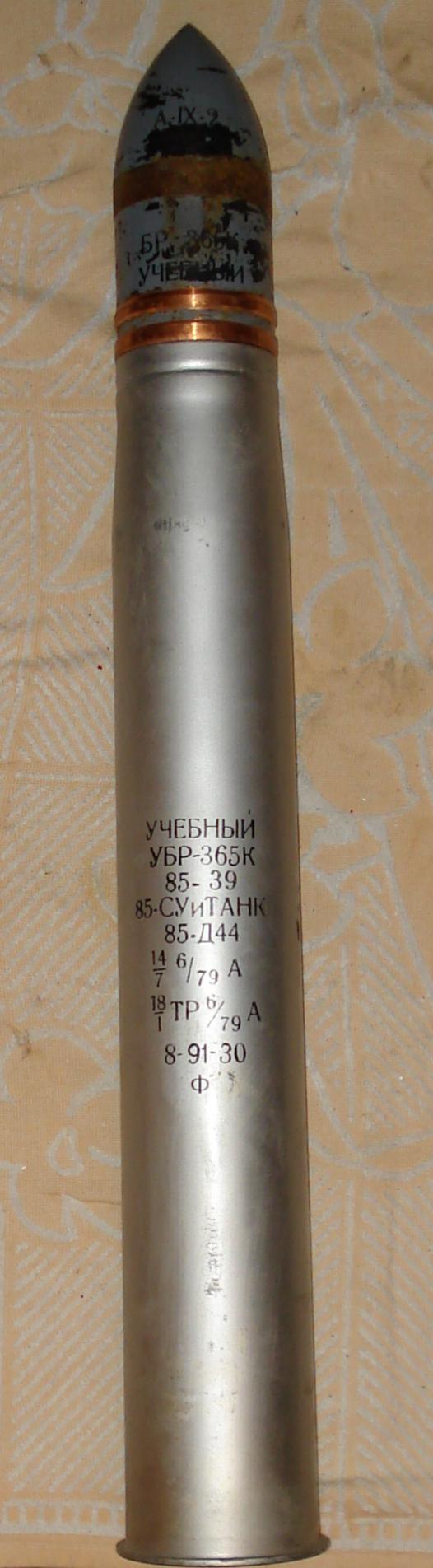

    Источники разные, от справочников и статей до натурных образцов - и все умноженное на годы интереса:) Тема моя:)
    Достаточно взять гильзу от зенитной пушки, снять размеры и потом сравнить с размерами гильзы с надписью "85 Д-44 СУ и ТАНК."
    На фото - самый простой источник - на одной гильзе надпись с перечислением всех систем:
    "85-39" - 85-мм зенитная пушка обр. 1939.
    "85 Д-44" - 85-мм пушка Д-44.
    "85-СУ и ТАНК." - 85-мм танковые пушки.

    "О, це ж мой (гард...) патрончик!.." (с)
    За шторкой отдыхает, скучает... ;)

    Costas, пару лет как фото из Инета - уже не помнил, где взял:beer:
    Если что, приношу извинения за неучтенное авторство:beer:

    Да всё нормально!.. Я и выставлял для всеобщего эрудирования... ;)
    Кстати, на этих гильзах не всегда такой полный список, т.к. не все снаряды входили в боекомплект всех трёх пушек...

    Судя по 1942г.в. гильзы, она изначально предназначалась для 85мм зенитной пушки 52-к, т.к. других штатных советских пушек этого калибра в 42г. не было.
