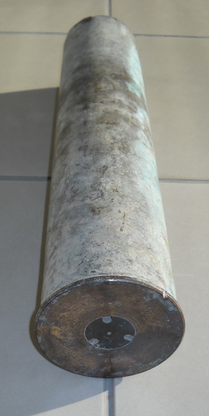

    Всем привет!Сегодня камрад притащил гильзу от 76мм орудия,подскажите по клеймам,а то я в этом не спец.Я думаю,что это 1916 год,русский заказ в Англии.Кто что знает про фирму и гильзу,плиз:beer:

    Ну, на мой непросвещённый взгляд, гильза от "родного" бритиш снаряда 76-см зенитки Линдера...

    Какова длинна гильзы и диаметр ранта ?

    Если быть точным, Лендера.

    Длинну гильзы дайте и диаметр фланца!
    + Капсюльная втулка на нашу очень похожа, походу она и есть КВ-4
    Скорее всего для русиш 76мм пушки.

    Забыл сообщить,гильза найдена в селе,в сарае у деда.
    Длина гильзы 382мм,диаметр фланца 90мм,диаметр втулки 30мм,вес 1,5кг.На дульце есть разрыв ок.3см.

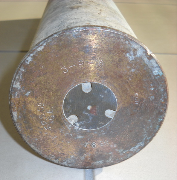

    Клейма F.P.S.Co,G.E.,3-9-16,CG8,№9М,G 51.Вроде всё.
    Подскажите её для коллекции лучше начистить или оставить как есть?
    И ещё,она стреляная или деактивированная?

    Гильза стреляная. По длинне не ошиблись??? Точно 382? Может 385???
    Если длинна 385. А диаметр 90мм. То гильза к 76мм дивизионной пушке!
    Очистить можно! Сначала в ведро с лимонной кислотой, потом отполировать на войлоке с пастой гои!

    Камрады,а кто скажет что-то насчёт клейм?
    3-9-16 это я понимаю дата 9 марта 1916 года?
    Кто-что знает про фабрику?А то Гугыль:) нечего не дал:(.

  24. N_S_D_A_P
    N_S_D_A_P Stabsfeldwebel
    1.418
    Украина, Киев
    Почему марта? это у вас выходит месяц, число,год.
    А там скорее всего число, месяц, год..
    Тоесть 3 сентября 1916г:beer:
  25. A10A
    A10A General-leutnant
    23.206
    Київ, Україна
    "F.P.S." Federal Press Steel Cо., Милуоки, Висконисн, С.Ш.А.
    Производил 3-х, 6-и и 7-и дюймовые гильзы.
    З.Ы. ИМХО - правильно понимать "9 марта 1916 года"...
  26. NORDKRAFT
    NORDKRAFT Leutnant
    4.981
    УКРАИНА,Полтава
    Спасибо за информацию по фабрике,оказывается"лэнд -лиз":D
    Насколько я знаю в англоязычной традиции принято писать сперва месяц,потом число.С ув.
