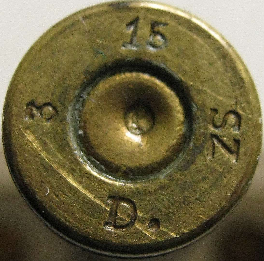

    Здравствуйте. Помогите разобраться с маркировкой 15 - 4 - D. - SZ

    Кениглише Арсенал, Дрезден, 1915 г., ПМВ...

    D.-понял что это арсенал,а что значит SZ.S67,S-понятно,марка латуни,а SZ не встречал.

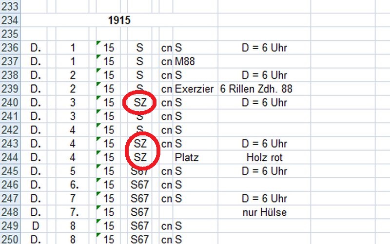

    http://www.municion.org/792/792x57.htm
    ..."Вариант со странным обозначением металла? (SZ)..."
    З.Ы. дУмаецца, немцы просто так не ставили разны ебуквы.
    во всех маркировках был смысл.
    От лично я бы сделал %-й анализ металлов в ЭТОЙ латуни...

    "Попытки вытяжки гильз из латуни с пониженным содержанием меди предпринимались в Германии еще в конце XIX в., однако из-за технологических трудностей были прекращены. Только в начале ХХ ст. развитие технологий деформации металла сделало возможным производить вытяжку и штамповку жесткой латуни. Первые партии Hülse S67 имели маркировку в виде буквы Z (т. е. Zink — цинк), которая обозначала повышенное содержание цинка в металле гильзы. Позже вместо буквы Z стали применять цифры 67, и маркировка типа гильзы приобрела окончательный вид — S67."
    Взято отсюда:
    http://gunmag.com.ua/7-9257-mauser-part-1/#more-814

    Редкая гильза. На заводе Königliches Arsenal, Dresden выпустили всеволишь три партии:
