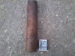

    чья она итальянская? и какой снаряд к ней родной будет ?

    1ahtung1, это 4.7cm Böhler M35, австрияк.

    1.479

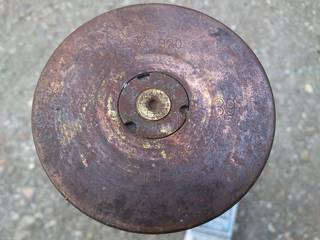

    спасибо. а по длине гильзы м 35 от италии отличаются или только маркировкой? на фото плохо видно клейма там есть сверху значок круг с лучиками похож на солнце ток лучи косые и буква H и год 39

    Отличаются и длиной, и маркировками.
    У итальянца гильза короче.

    Это итальянский ,,австрияк,, по лицензии.У чистого бохлера капсульная втулка другая.

    У "итальянского "австрияка" тоже другая, если так:)
    Болеры немного мутная тема.
    Итальянский Болер, который стал 47/32 имел гильзу длиной 195мм.
    Родоначальный австрийский Болер М35 - длина гильзы 235мм.
    Производимые по австрийской лицензии голландцами и швейцарами имеют гильзу - 227мм и 184.5мм соответственно.

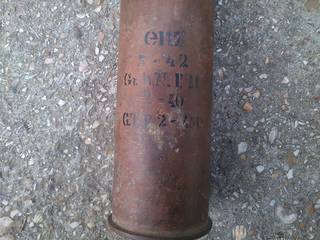

    Чекух на жопе сначала не увидел. Отталкивался от чернильной чекухи ENZ на гильзе.
    Судя по клеймам, которые привёл ТС выше ("Н" - голландская фирма Hembrug и "солнце с косыми лучами") - этот Болер голландского производства. Длина гильзы какая 1ahtung1? Должна быть 227мм. Если 235мм - то голландского производства на импорт хз кому, но кто юзал немодернизированный Болер с каморой под родную австрийскую гильзу 47х235. Может румынам, может китайцам...хз вобщем.

    длинна вроде 233мм приехала из Крыма. румыны юзали наверно.

    235мм + Крым => Голландия для Румынии.
    Вот как-то так.
