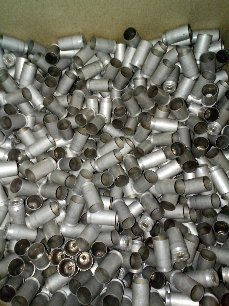

    Гильза 45го калибра, однострел, алюминий, под капсюль боксер 4.4

    4грн. /шт.

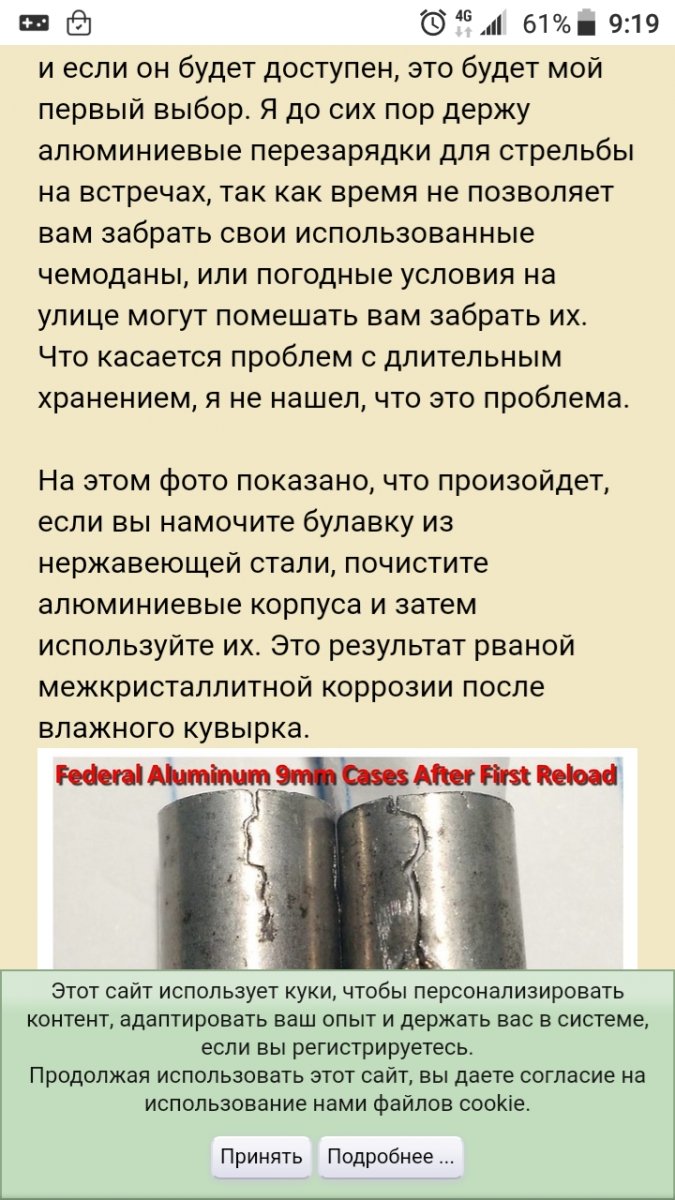

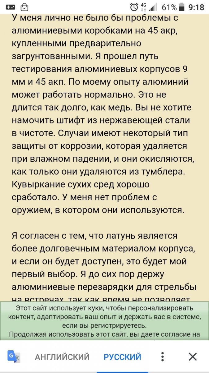

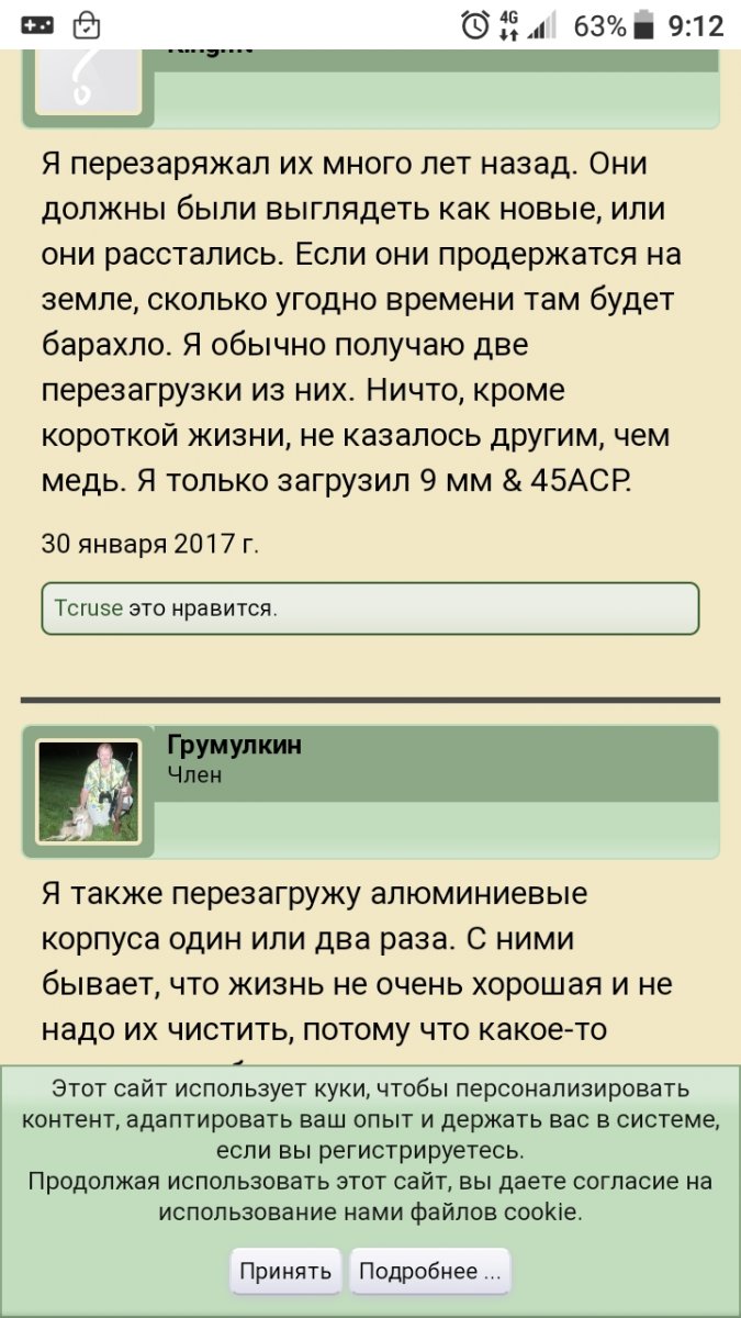

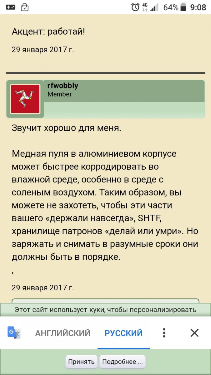

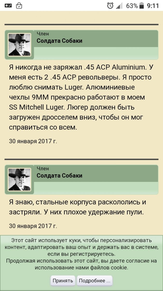

    Не стал весь сайт америкосовский скринить, но думаю несколько скпинов хватит

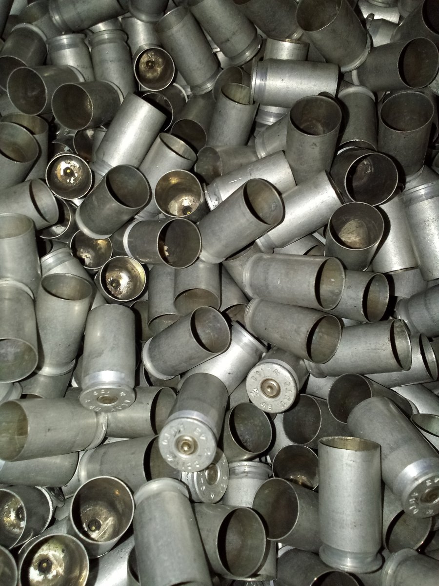

    3грн. /шт.

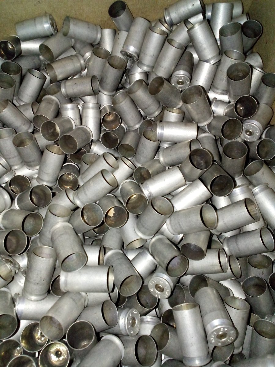

    2грн. /шт.

    Пересмотрел кучу форумов в США по вопросу релоада алюминиевой гильзы. Все пишут - невозможно (!). Откуда такая инфа - х.з. Закралось у меня подозрение на деструктив от конкурентов. Решил проверить сам. Взял 10 штук алюминиевых 9x19 Luger от CCI (тм Blazer), прогнал через матрицу. Замерил микрометром после переобжимки, сравнил с контрольніми из латуни от Geko. Все в размер и там и там. Отличий - ноль. В чем тогда проблема, если не в обсирании конкурента? ИМХО.
    А интерес был чисто технологический. И еще, Кто-то там же писал, что якобы алюминиевые гильзы не выдерживают температуру и давление, поэтому штампуют только пистолетные мощности, а вот винтовочные уже не получится. Но нашел инфу, что в тех же США из алюминия давят гильзы на 30 мм автоматические пушки. И никто не плачет, что могут "расплоавиться". И это при том, что на орудийные системы используется не однокомпонентный порох, как для пистолетных БП, а трехкомпанентный....

    Можу з упевненісттю сказать алюміній тримає 3 цикла, на помірних навантаженнях, далі кожна пята дає тріщини.
