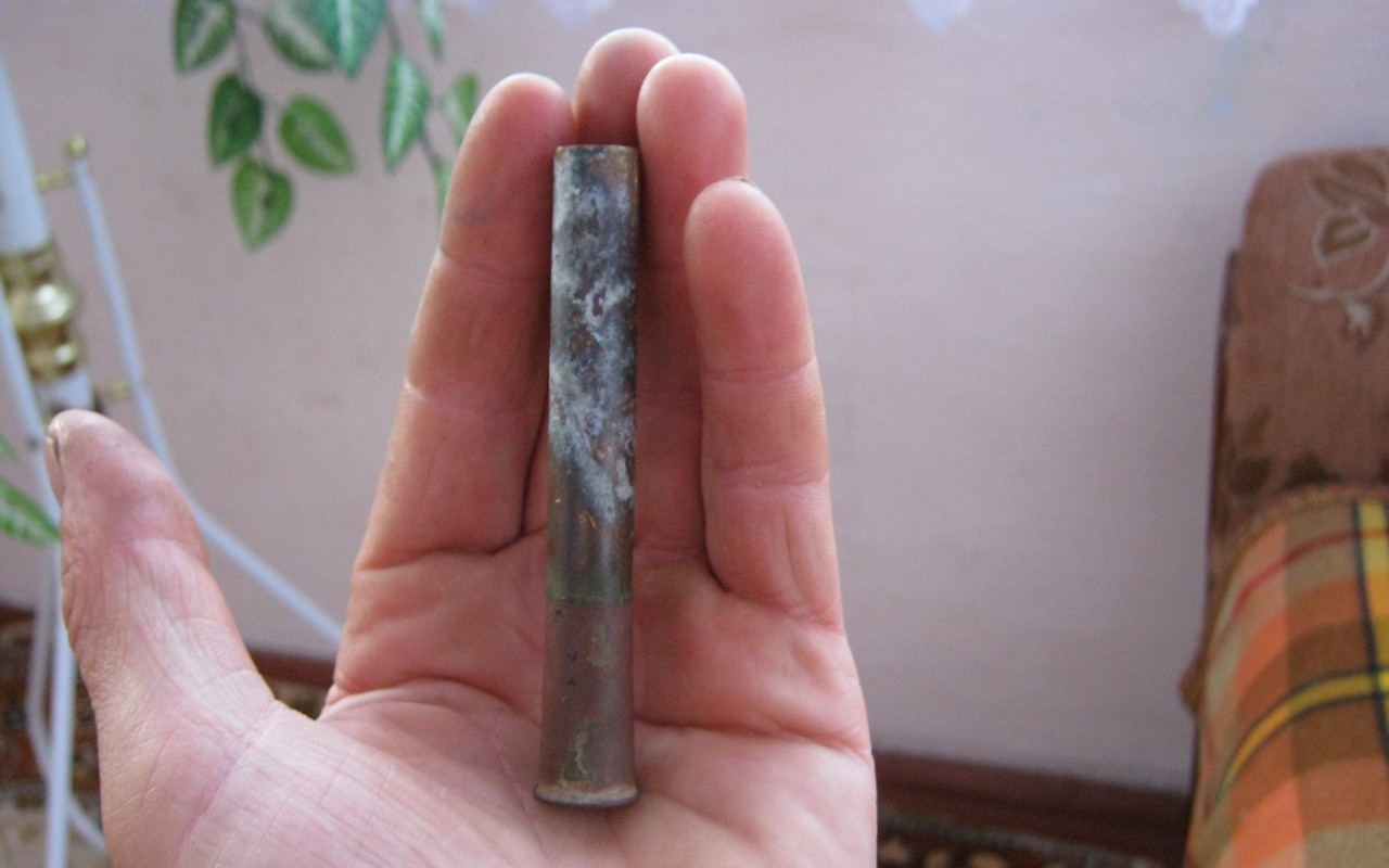

    Прикупилась недавно вот такая гильза.Длина-82 мм,клеймо-"Utendoerffer Nurnberg".Что в ней странно-она двухсоставная,то есть имеется "колпачок" длиной в 25 мм,а дальше идет собственно гильза.На фото видна граница между частями.У меня есть гильза этого образца,с аналогичным клеймом-но она сплошная.Материал частей отличается-колпачок более окислен,чем верхняя "трубка".Подогнаны очень плотно,стык еле ощущается при царапании ногтём.В муне нашел похожую,но там верхняя часть катаная из фольги,а тут латунная трубка.Интересно,это заводской вариант(типа ранних выпусков)или кустарный релоад?
    Размеры гильзы-диаметр ранта-15 мм,диаметр гильзы у ранта-13.5 мм,диаметр гильзы на стыке(25 мм от донца)-12,3 мм,диаметр дульца-11,9 мм.

    Для "кустаря" слишком ровная,но это только мое имхо.

    Немецкая версия "дымного" нитроэкспресса .450 (11,43) Х 3 и 1/4 (82,55)
    ИМХО - составная (сборная) гильза, низ из латуни потолще, верх (трубка) тоньше.
    По типу пАпковой...
    З.Ы. "Utendoerffer - Nurnberg" - фирма известная.
