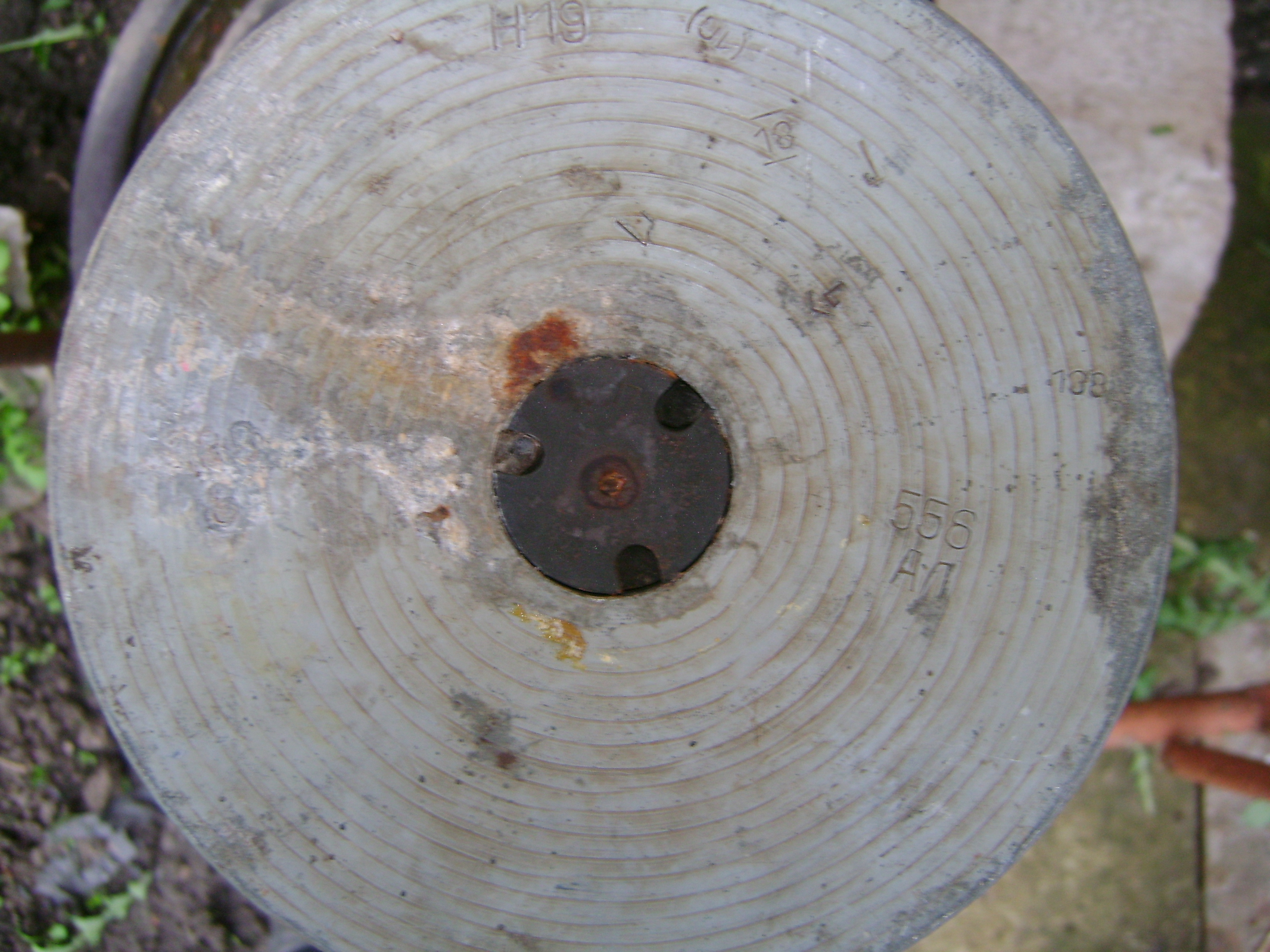

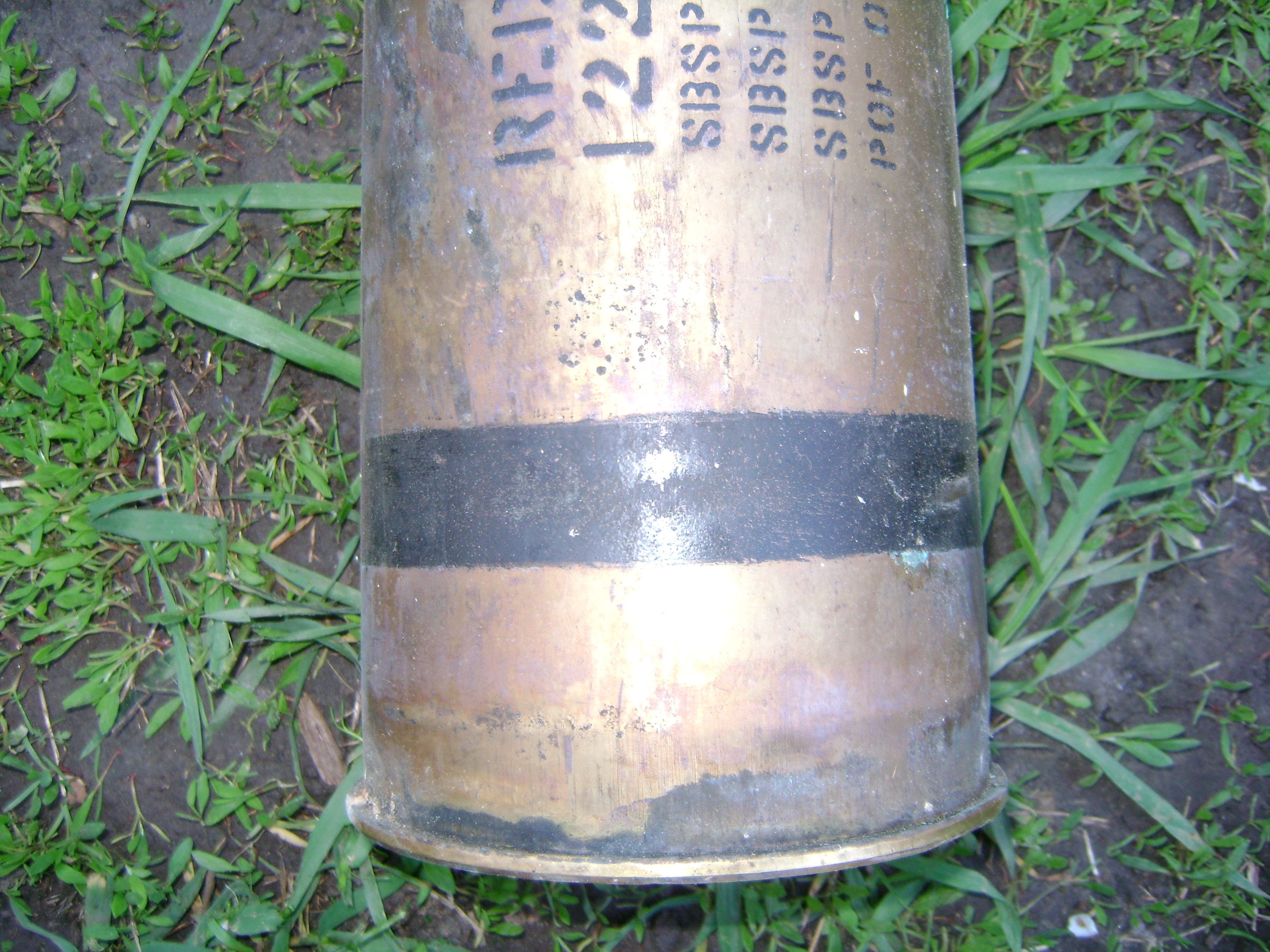

    Вітаю шановні! Прошу вибачення ,як що не туди,виставив.Як що, потрібно,хай модератори перенесуть тему...Дісталась така гільза,трішки мʼятаю.Хотілося знати її історію,ну як що можна ,щось визначити по цьому маркуванню.

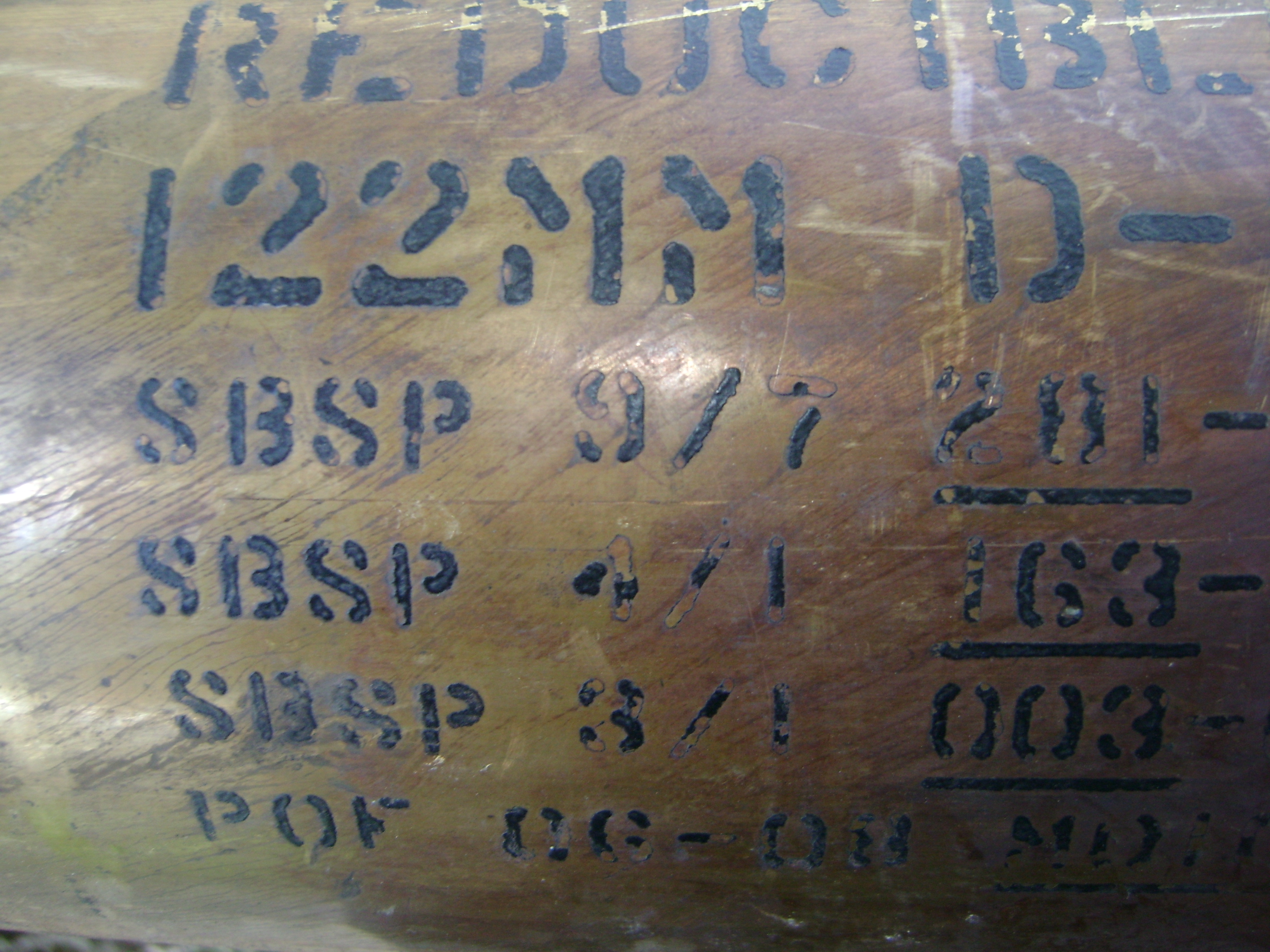

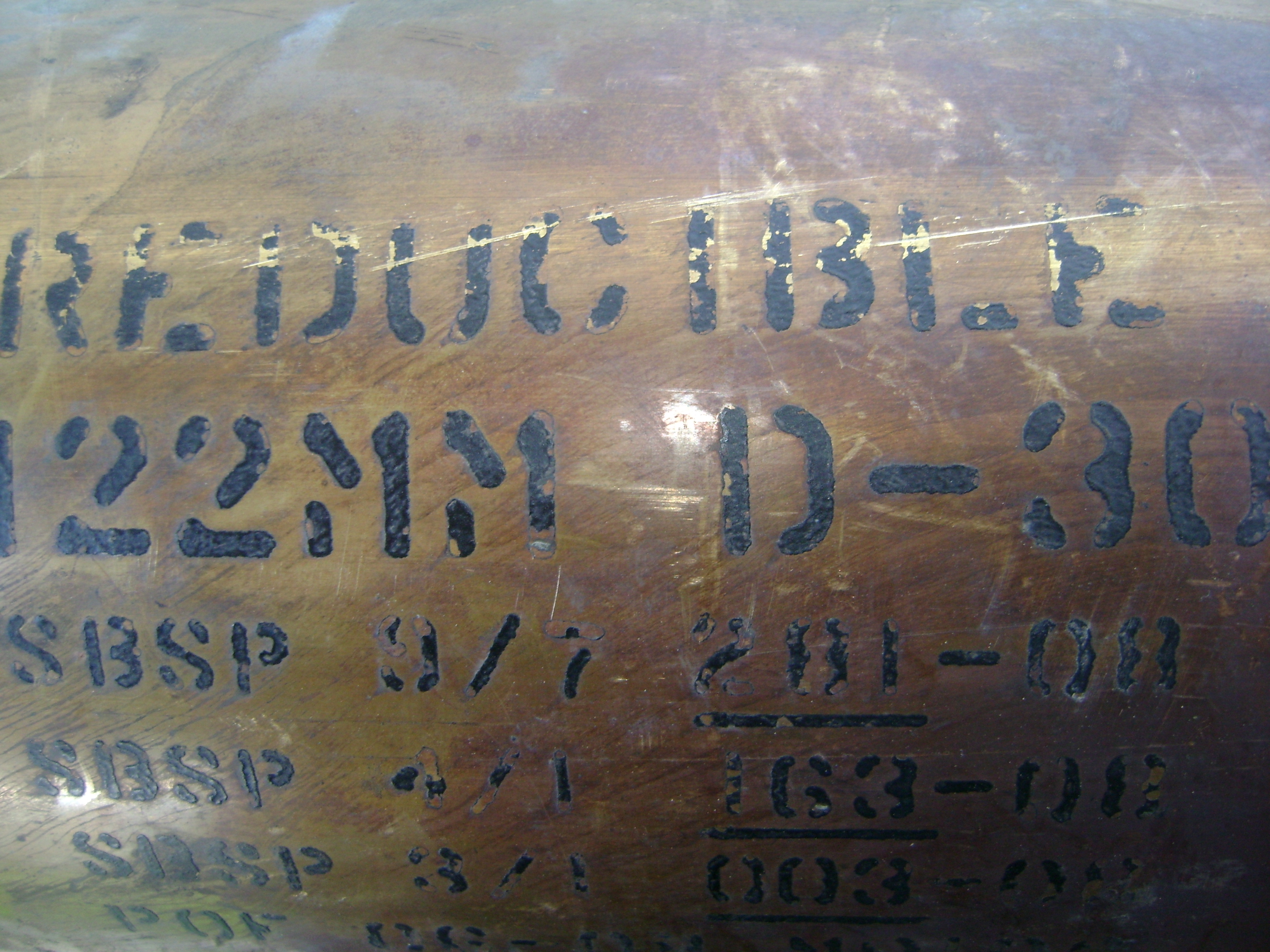

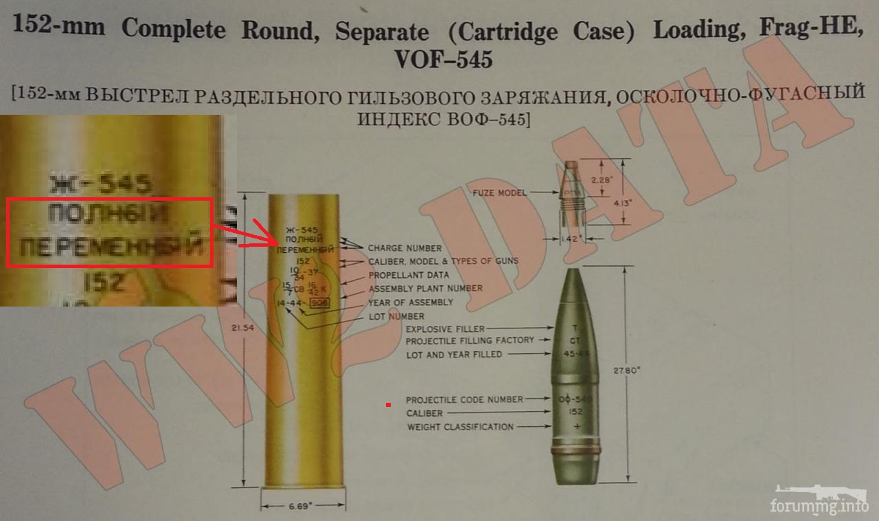

    Додам трохи. Заряд зменшений - Reducible. І службова інформація про типи порохів, якими споряджений заряд.
    Зараз чого тільки не везуть: і перехоплені іранські, і лендлізи польські, македонські, чешські, американські, орківські трофеї - як ще радянські, так і свіжі - металевий піддон, пластикові стінки, з маркуванням латинецею.

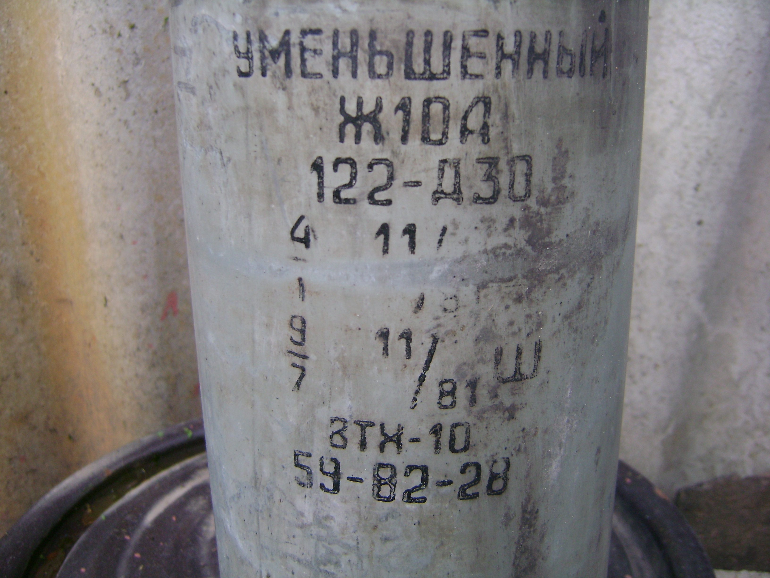

    Заряди з можливістю змінювати у радянській номенклатурі маркувалися не Уменьшаемые, а Уменьшенные. Вони так українською у нас і звуться - Зменшені. А англійською вони у нас йдуть Reduced, Reducible побачив на цьому фото вперше.
    Так, Зменшений заряд можна змінювати, на відміну від Повного (Full Charged).
    І Зменшений, і Зменшуваний - вірно, але по номенклатурі використовується перший варіант.

  11. Check.Ua
    Check.Ua Oberleutnant
    Ну ось "УМЕНЬШЕНИЙ"

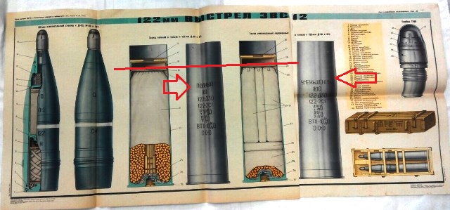

    ось плакат по Д-30 (ЗВС12) - і "полний" і "умєншений"...
    (як для плаката - обєм гільзи заповнено практИчно однаково, просто "пОвний" - НЕ ДІЛИТЬСЯ...)
    :rolleyes:
    якось - тАк...
    З.Ы. ...і ось таке - давайте не торочити про інші порохИ, різні навЄскі, тощо...
    заряди (як "полний", так і "умєншений" + власне "зменшення") повинно максимально відповідати таблицям стрільби...
    Всім бобрА !
    :beer:

  13. Check.Ua
    Ну ось тепер, все стає більше зрозумілим.Бачив і маркування"ПОВНИЙ",а в чому різниця не знав. А ось на "пакистанцеві",ще є чорна смуга,вона щось означає?
