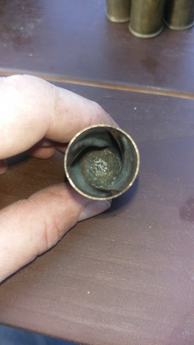

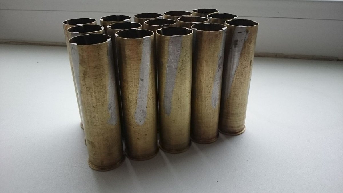

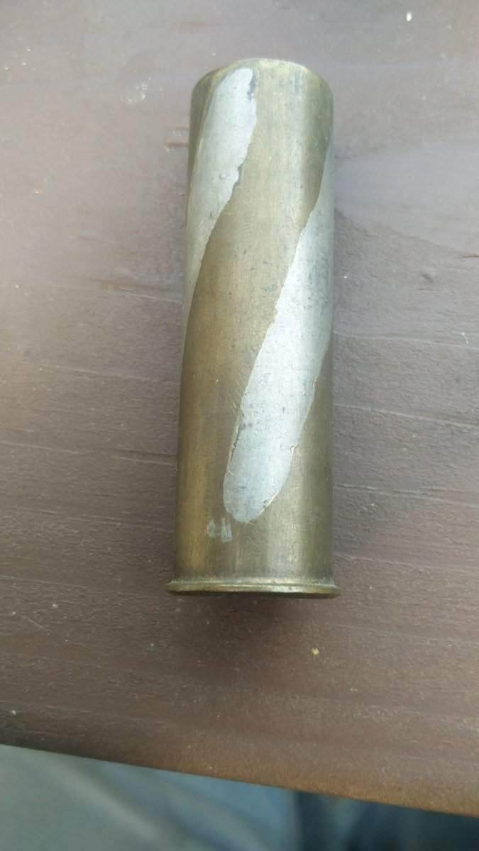

    Добрый день. От деда- охотника осталась такая гильза. Понятно, что рукоблудие. Интересует применяемость и целесообразность. Латунная гильза, спирали выдавлены их гильзы и понаруже выштамповка заполнена припоем.

    Думаю "не полетит", даже если пуля(еще не известно какой конструкции), и получит вращательньій импульс на старте, в дальнейшем при прохождении по гладкому стволу, она его потеряет, т.к. трение о стенки ствола, будет явно превьішать импульс вращения...
    ИМХО конечно же.

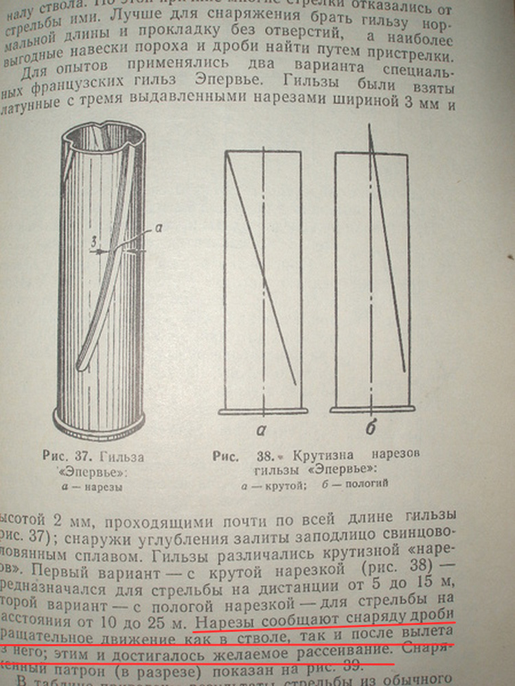

    ИМХО конечно же ваше, никто с эти не будет спорить! Однако, есть такие гильзы - "гильзы Эпервье". Слыхали? Не? Жаль...
    Никакое это не рукоблудие!

    bva-hk, Roma_1985, Bakay та 6 іншим подобається це.

    Не, ну если єто аналог ПК дисперсанта, то ок, может и будет работать, хотя целесообразность применения крайне сомнительная, есть более простьіе способьі уменьшить кучность...
    И да, первьій раз про такую дичь сльішу.

    На оборотдумаю !Пуля находитя микросекунды в стволе Для меня это нонсос такого решения не видел,но очень толковая самодека! Респект деду!Полученное вращение кинетичской энергии даст пуле стабильность в полёте!!

    Пуля просто сорвет витки. Речь о дробе.

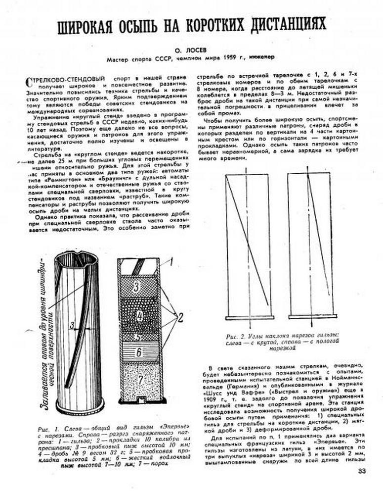

    Всё придумано до нас...
    Французский каталог SFM за 1900 годъ...
