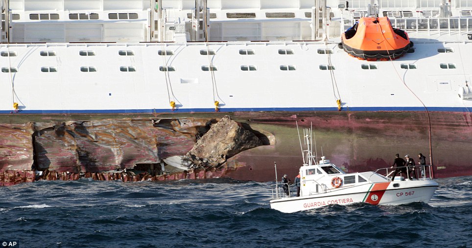

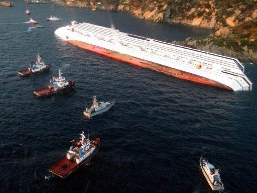

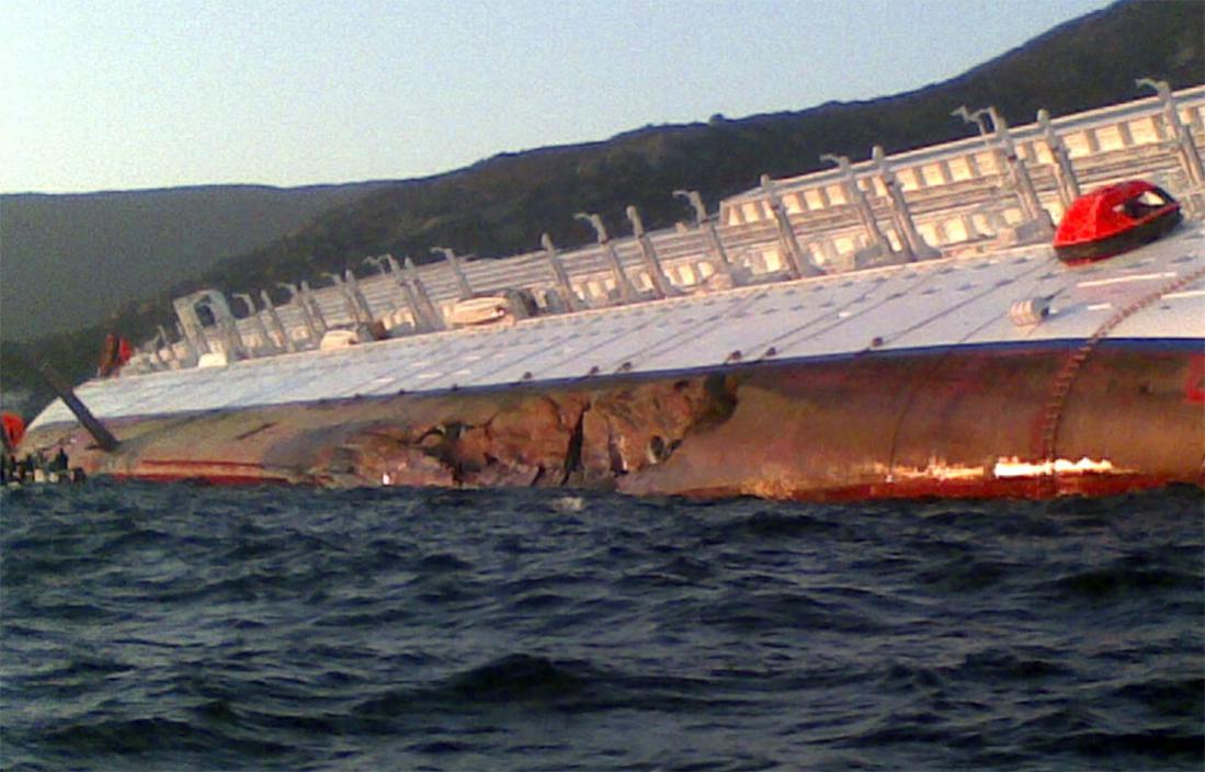

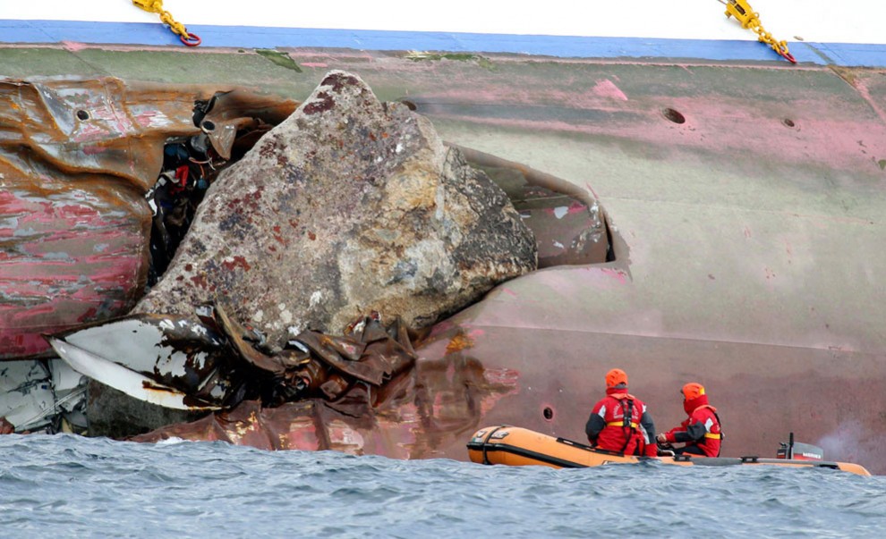

    ну если вы считаете пробоину, приблизительно в 1/4 длины, незначительной, тогда я и не знаю что сказать...
    954-990x603.jpg costa-concordia12.jpg Costa-Concordia-пробоина.jpg 0_9e7da_d0b31d75_XL.jpg
    кстати по фото видно, что удар пришёлся чуть ниже ватерлинии, а в этом случаи двойное дно, не сильно то и помогло бы. Ещё хотелось бы отметить, что переборки ну ни как не могли отсутствовать, и исполнять декоративные функции тоже....
    Вот именно, с "декоративными переборками" его точно никто бы страховать не стал, не говоря уже об освидетельствовании регистром, к тому же судно пассажирское....
