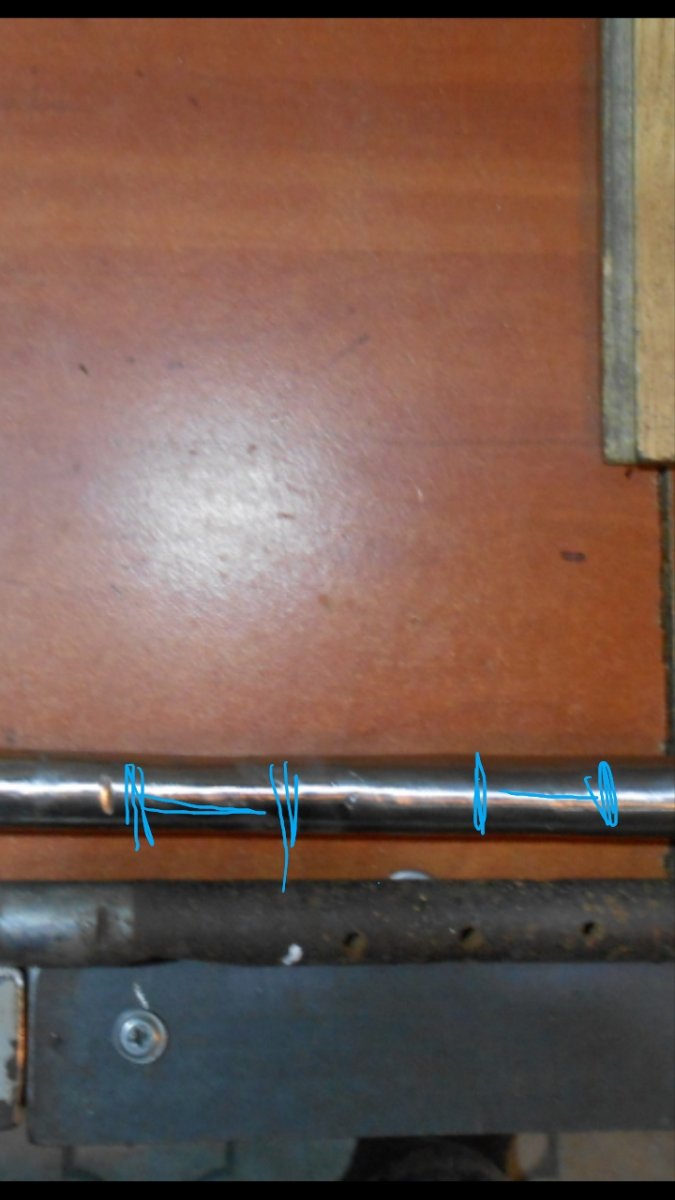

    В общем опишу здесь ситуацию возникшую с данным индивидом..
    Заказал я у него собрать из 2х элементов 1 СХП ствол.Все в рамках чинного законодавства.
    Отправил все,четко и ясно объяснил сто я хочу,все было "мастеру" очень пончтно.Ну впринцепе ничего то и сложного,соединить 2 куска трубы и обварить.
    по началу был ну ну чень приветлив..Ровно до момента получения денег. (я же не сказал,он берет предоплату в 100%).
    В общем за такую работу..он захотел 1200 грн...Авансом.Да.
    Объяснял ему что так никто..абсолютно никто так не делает..Но увы,дудка мне была действительно очень нужна.Сам дурак повелся и оплатил все сразу.Дальше жду..
    Заказ человек "делал" +- неделю.
    Вот все было оооотлично по его словам.Работа кипела!!!!
    Ну как все поняли,было все супер ровно до того как я получил 5 скупых фото.
    Но даже на них я смог разглядеть полную ж*пу,а не мой заказ.
    В общем :
    -Сварной шов виднеется за очень много метров.
    -Посмотрите на новую 1:1 базу для мушки.Ну великолепный продукт,а главное не отличить от оригинала....
    -Испорченные исходники.Сама дудка кривая...!!!На приложенных фото ДО/ПОСЛЕ будет все четко видно.Ствол кривой и тень которую он отбрасывает соответственно тоже.И самое больное--о исходники были лучше!!!!
    -Постоянные прерикание и невыполнение требований заказчика.
    В общем уже к концу "работ" я начал получать сообщения в стиле"нее,вот так будет лучше" , "да не нужно меня учить!Я знаю как нужно!!"
    А когда я все "человеку" объяснил то был послан..
    А когда выдвинул 2 варианта логических :либо коректно доделать мой заказ либо переслать мне мои испорченные исходники и возместить часть суммы....Сказал он мне,что деньги смогу лично у дьявола забрать.
    Прошу.Очень прошу модераторов помочь решить данный конфликт.На нашем с вами форуме безответственный и лживый человек.

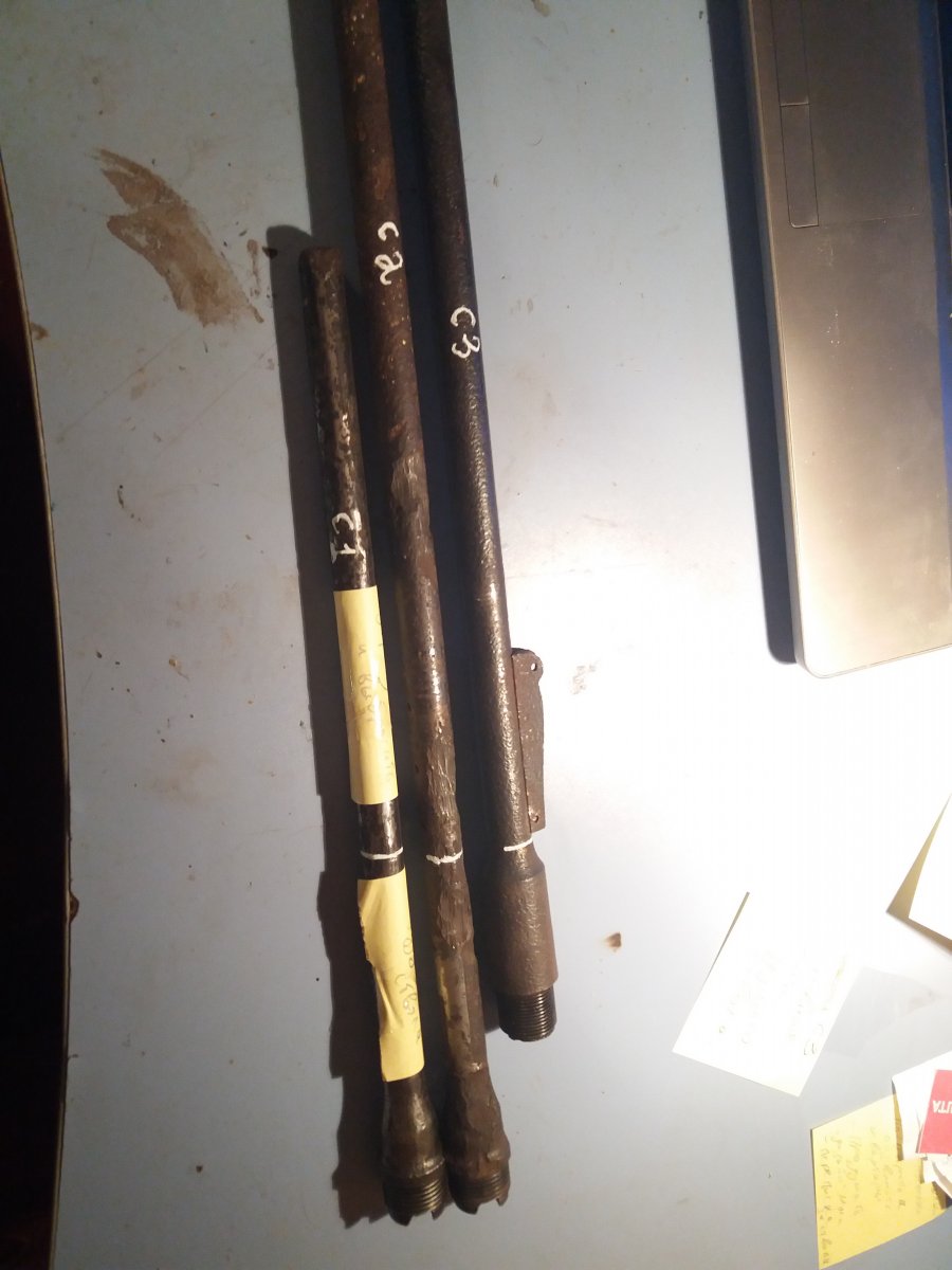

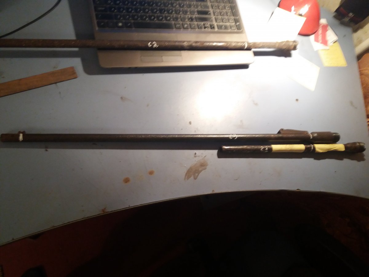

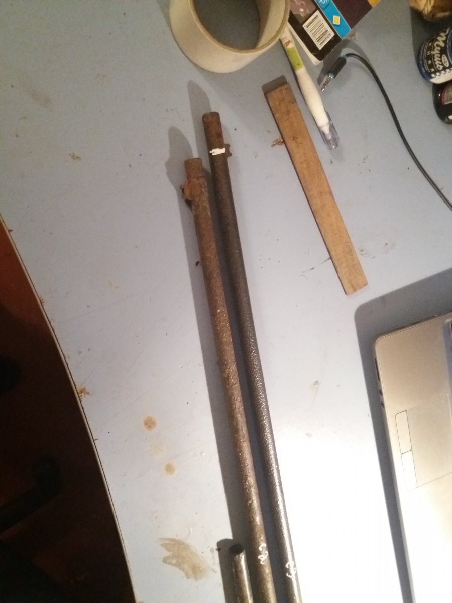

    Фото того что ему уехало.
    Все макетные стволы.Ровные..были.

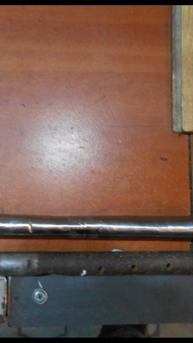

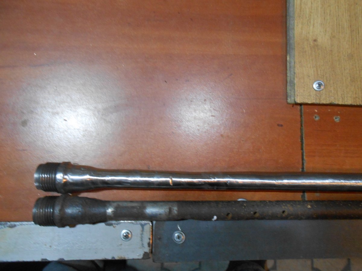

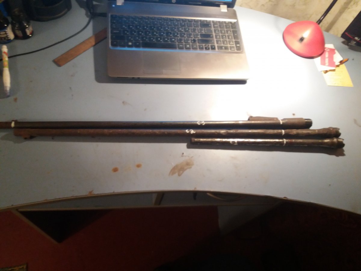

    Фото того что "зделано"
    Фото еще добавлю.

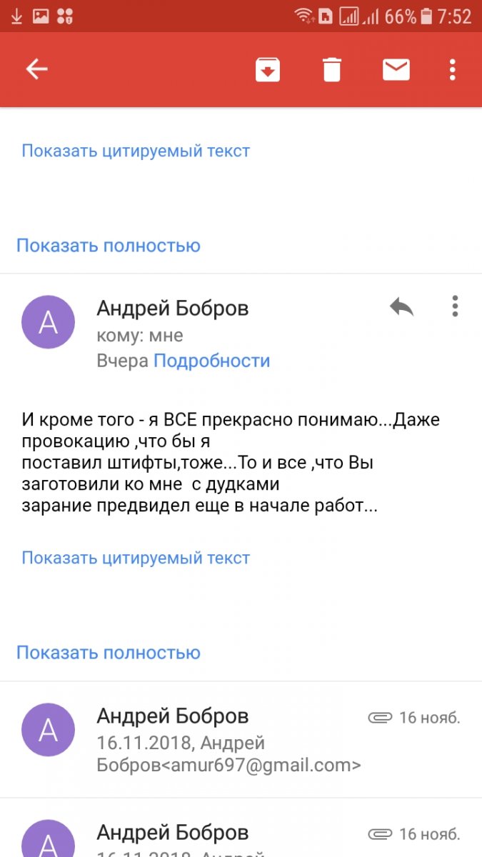

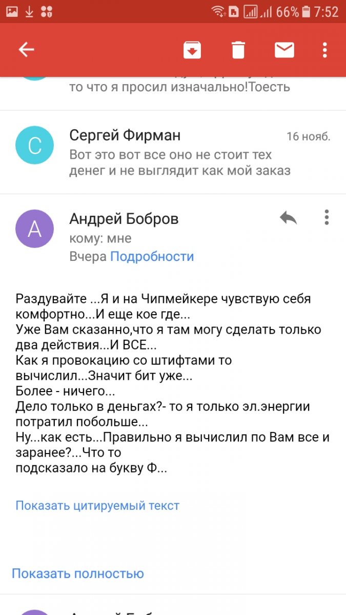

    Что я получил в ответ на мои жалобы как заказчика..
    Если чего могу и весь диалог скинуть,это еще не самое яркое.

    И да, объясню что я вообще хотел от рукастого мастера.
    В общем было 2 прутка из которых нужно было сделать один.Там еще 3й стволик на фото-это образец.Да у него даже был образец и вот что вышло...
    Нужно было соединить 2 ствола резьбовым соединением +поверх обварить.+ Отреставрировать имеющуюся базу для мушки и сделать мушку.
    Итого.Из всего сделаного:
    Криво соединенные прутки.Испорченные при этом в хлам!!!!А они тоже своих денег стоят.
    Отказ на мою просьбу отреставрировать (накапать полуавтоматом в 3_4 места и обшлифовать) базу мушки.. Отсутствие мушки самой.Ну и общая кривизна.
    Ааа,да.
    На мою просьбу по окончанию работ вварить 2 штифта .Деактив,закон там...знаете что я услышал?
    Да что я провокатор и чуть не агент кремля...И еще постоянно напоминает что за ним следят....

    Ох*реть...
    И почему оно продолжает свою деятельность??
    Администрация,так быть не должно!!
    Давайте что-то решать.
    Ну и шо маемо..

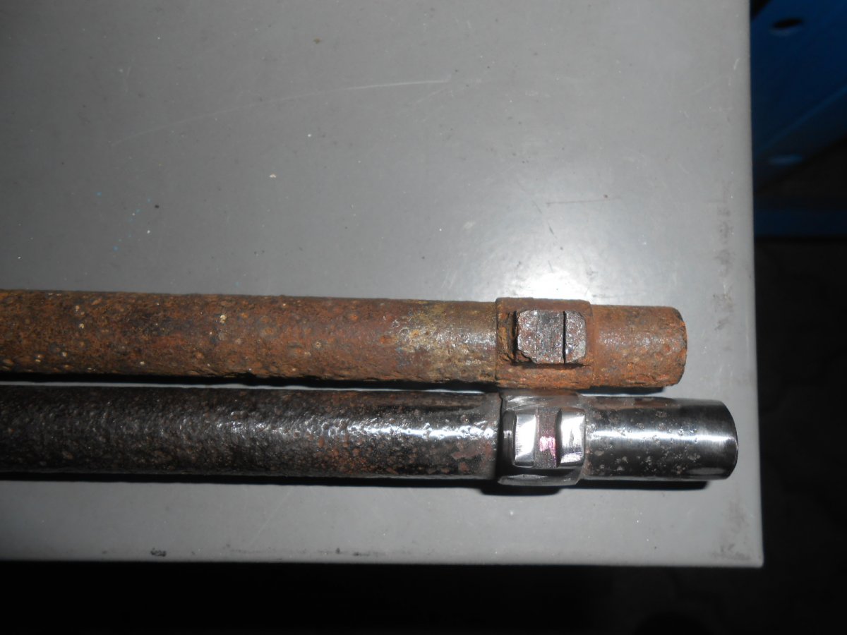

    Хороша основа для мухи?)Оргинальная рядом не лежала...
    И да,гляньте на соответствие по длине ствола новодельного и ммг оригинала...это уже готовый продукт.
    Даже с наличием образца,вот так мы работаем.

    Кривое бо акуратным резьбовым соединением там и не пахнет. Основание тоже фрезы не видело, короче нет оборудования у человека. Он же понимает что лучше не тянет поэтому и срач поднял.
    Попытайтесь конечно что то выдавить, удачи.

    А как Вы себе представляете хоть резьбовое, хоть сварное соединение двух труб разного диаметра, да еще и конусных, и чтобы этот стык был незаметен?...
    Там по правильному, нужно было до стыковки, весь мосинский кусок, протачивать на токарном до сопрягаемого диаметра, но "исполнитель" на это забил..

    Мы не обсуждаем сходство полученного предмета на сходство к стволу ВМ и практические заключения, выстрелит ли эта дудка, тоже не даём. Это пусть другие выясняют.
    Суть вопроса - кривизна детали, тут даже на биение в станке проверять не нужно, ее по фото видно....
    Требования ТСа вполне обоснованные. Или вы kramer007, считаете по другому?
