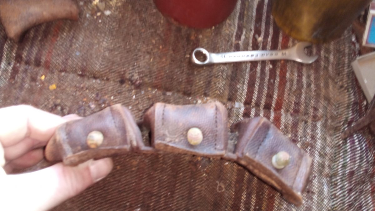

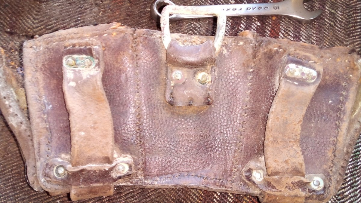

    Приветствую, собственно как-то так. Найден на позициях по пмв. Прилагаю фото, когда он еще был у человека. Буду постепенно заниматься им, и выкладывать фото. Сохран не самый худший. Клейма пока разобрать не могу, читаемо только Mannheim (город в Германии). Пока прокислотил от органики крышку и нижние вставки, в щавелевой кислоте. Вроде норм. Ну, как-то так... С ув.

    А что за процесс и для чего он предназначен?
  4. Demus
    Demus Leutnant
    Да ничего, просто в слабом щавеле ночь подержал, чтоб вышла вся грязь, и гниль с органикой. Читал когда-то об подобном. И плюс цвет, немного, вернулся.

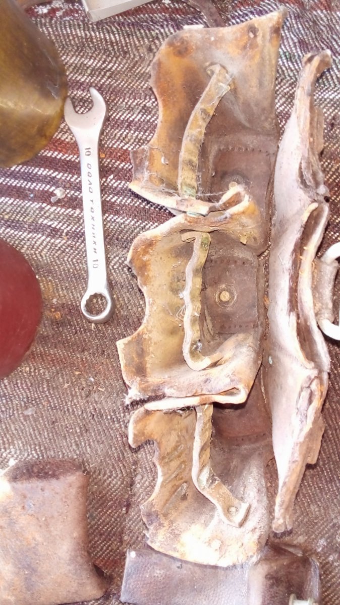

    Сушка...

    Верхний не чистил, просто помыл водой с мылом. Ибо он живой.

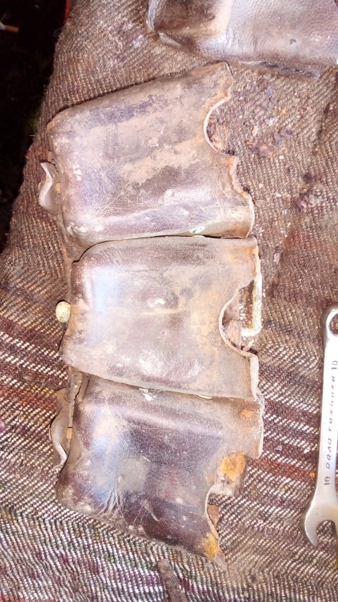

    Кожа не худшая, т.к. насколько я понимаю, найден более 10 лет назад. По сохрану видно. Сейчас она сгнивает.
    Думаю, размочить еще раз холодной водой, чуть просохнет, и на мокрую кожу буду ланолин втирать. Где-то с утра до вечера планирую. Думаю, за троё суток справлюсь.

    Светлая "грязь" на коже, это не грязь, а кожа, где местами верхний слой слёз. Ничего критичного.

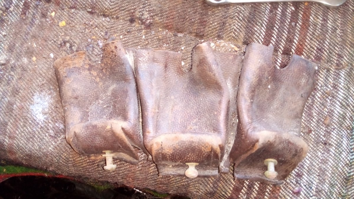

    Так-же при реставрации возник некий вопрос: Менять-ли патронное отделение, которое к стенке крепиться, или оставить родное. Родное из гладкой кожи, что довольно нечастое явление, но оно очень толстое, и неплохо подгнило местами. Пропитка много времени займет. А вот отделение с донора, пупырчатое, но более тонкое, и хорошее по сохрану. Если не смогу "раздубить" родное, то наверное, с донора поставлю пупырчатое...
