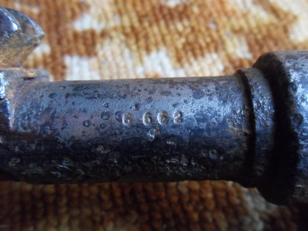

    Вітаю панове!Створюю дану тему, з метою прибрати пробіли в знаннях.Маю таку річ,хочу більше дізнатися про клейма і тому подібне.Зокрема чому на шаріку затвора вибивали номер?Зазвичай номер зустрічав на ручці.Якщо можна хотів би більш дізнатися і по виробнику.Дякую за увагу:beer:

    Номер на шарике не совпадает с общим ... я так понял?

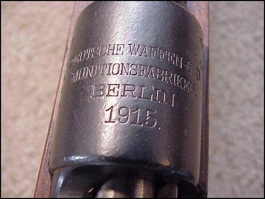

    Она?

    так,вона!Номер на шаріку 2222,на самому апараті - 6662.
  5. Advin
    Advin Stabsfeldwebel
    1.878
    Белая Русь
    С производителем решили.
    На частях затвора (ударника) какие? После этого можно сделать выводы ...

    Тільки в мене над клеймом виробника стоїть ще число "19(вроді потім 2,не дуже розбірливо)0".Ітог 1920.Для чого набито може хто зна?

  10. Advin
    1.878
    Белая Русь
    Не утверждаю, но где то читал, что этот gewer обр. 1915 г. , а выше - его выпуск.
