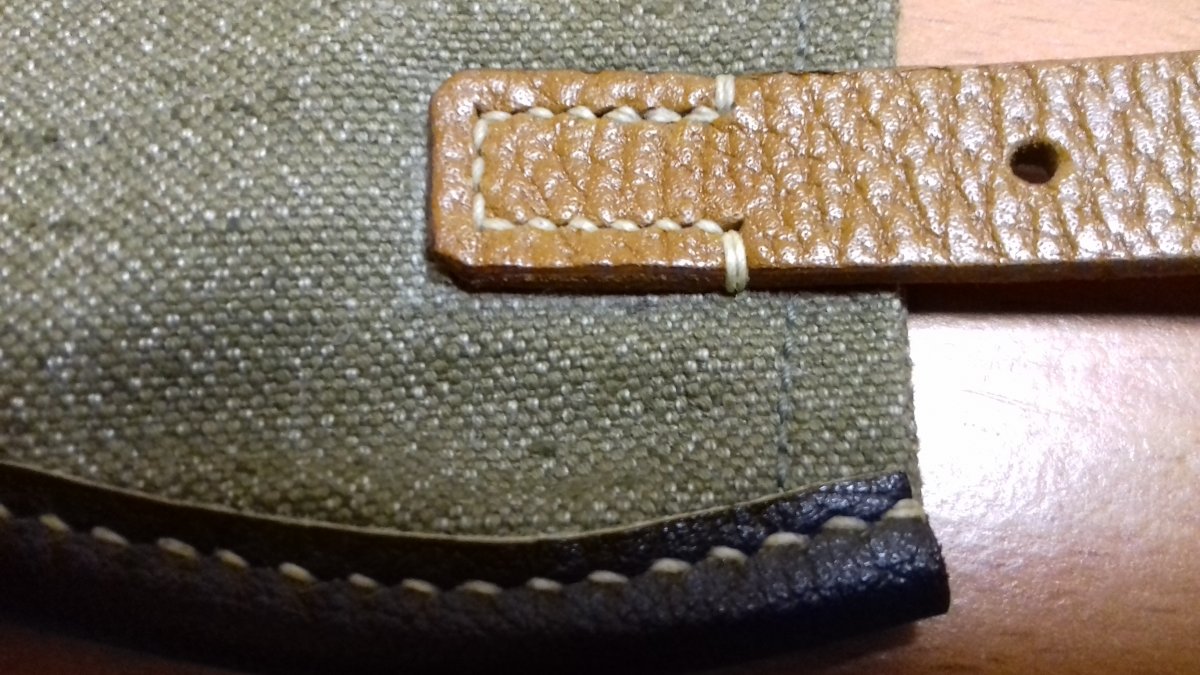

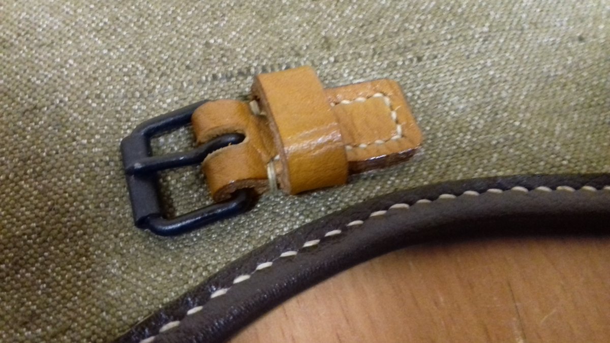

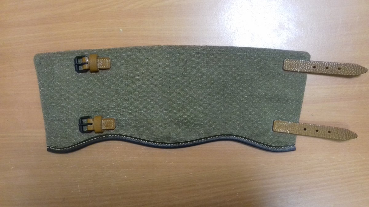

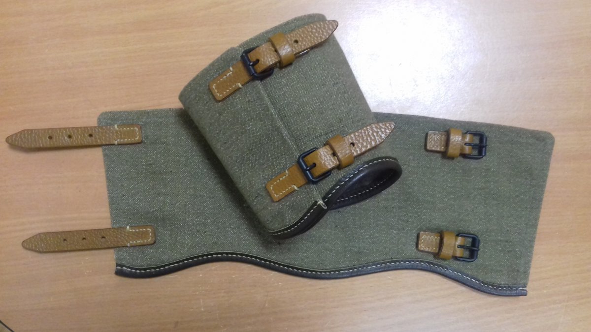

    Привет всем кто в теме! Благодаря моему другу - обзавелся вот таким элементом униформы,процесс не сложный,но требует внимания к расположению ремешков что бы не закосить иначе получим кривое изделие,хотя смотрел фото оригиналов - те еще мастера шили))) Успехов всем кто делает своими руками, getry.jpg zastyogivayushchiy_remeshok.jpg SAM_8965.JPG SAM_8966.JPG

    Лёша , привет . Отличная работа . Ты давал припуск на подворота ткани вовнутрь , для прошивки ? Если да , то сколько ?

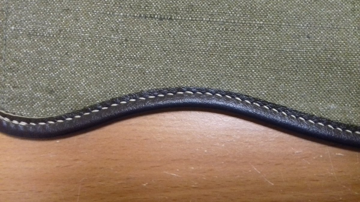

    Привет Юрец! спасибо за добрые слова, по пошиву - вырезал и наметлял два куска,подворот + - 1см (не более).,затем полоску кожи промазал резиновым клеем и посадил на место,затем прострочил.
    Отвечаю по вторым двум вопросам - а какая тут фурнитура? - рамочная пряжка в количестве 4 шт. гнется плоскогубцами за 15мин. Была бы у меня возможность - закидал бы ими всех нуждающихся)))

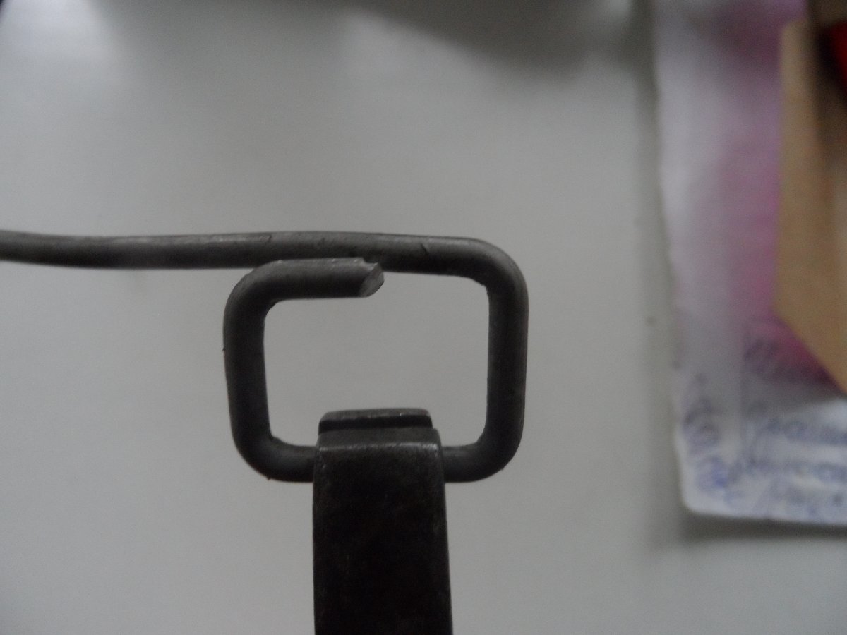

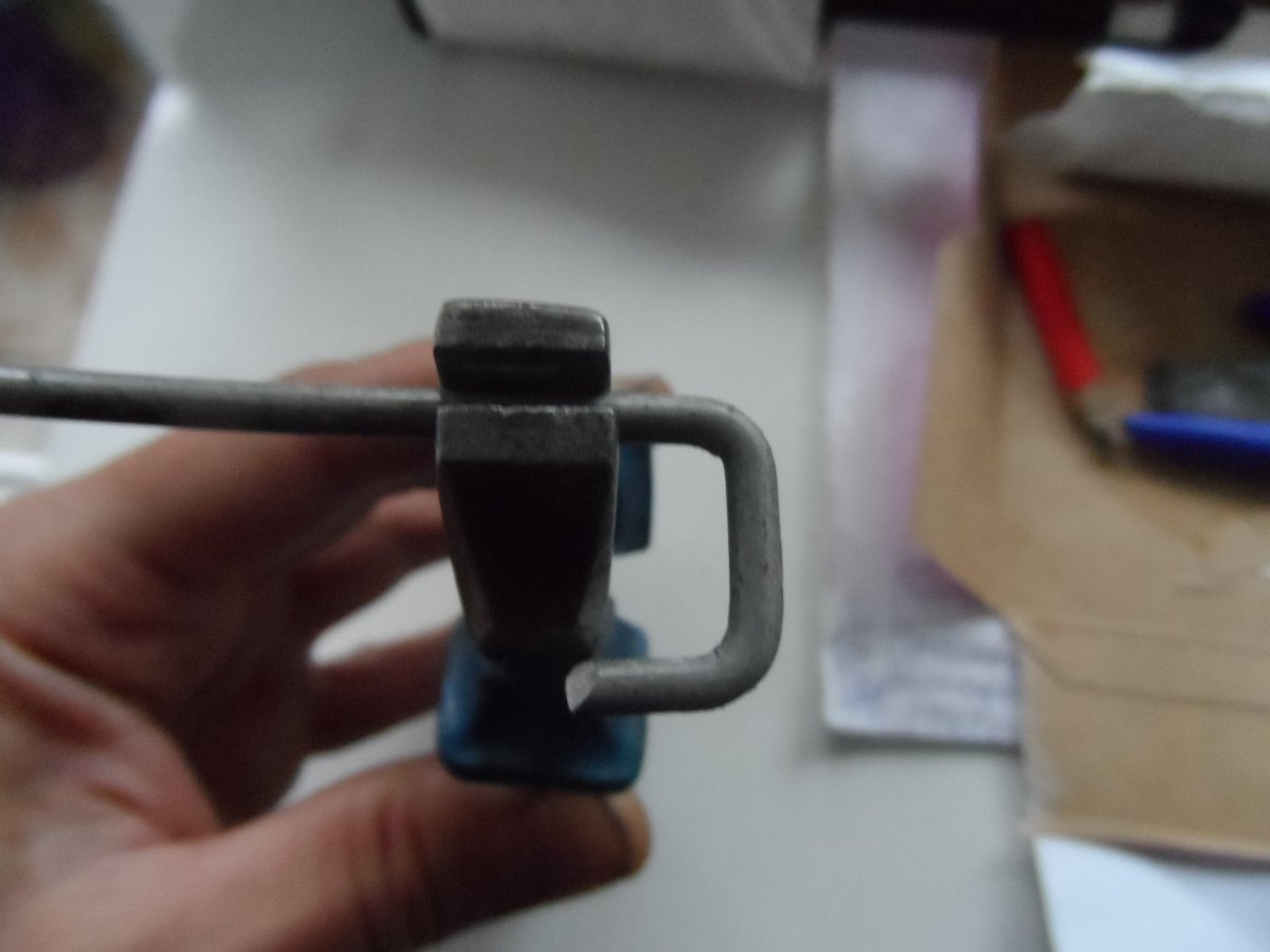

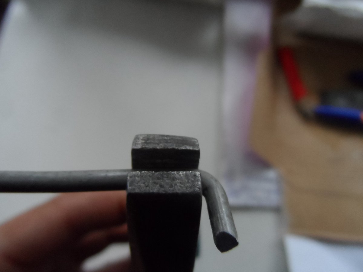

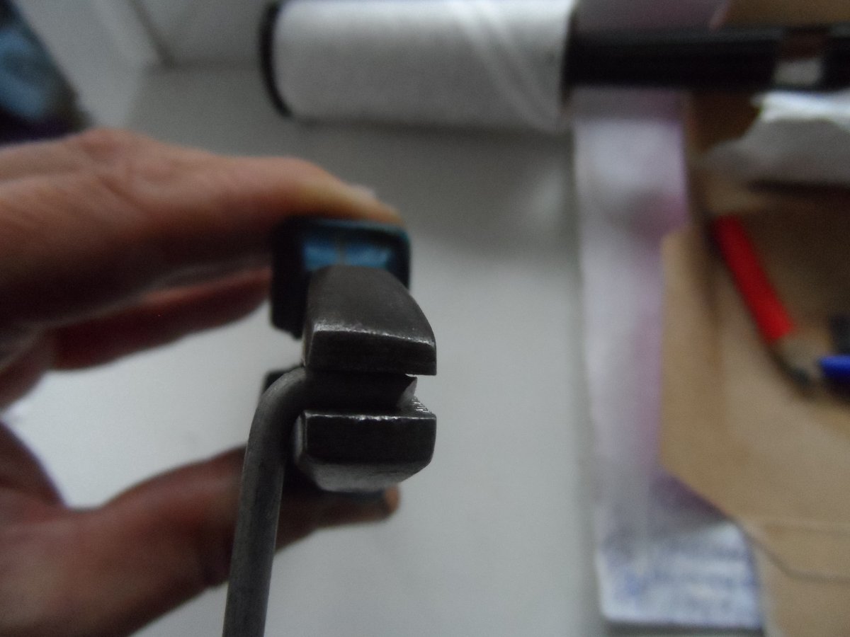

    Всем привет! вот парни спрашивают как пряжку делать? Я нашел самый простой способ - гнем плоскогубцями.Можно уже готовую пряжку если слегана кривая получилась - подравнять на стальной шпонке или квадрате подходящего диаметра по нутру.Процесс не сложный и не требует вложений,а изделие сами видите вполне приличное))) Удачи всем кто делает своими золотыми руками!!! SAM_9245.JPG SAM_9246.JPG SAM_9247.JPG SAM_9248.JPG

    Лёша , проволока толщина 3 мм ?
  9. F.O.Mozer
    F.O.Mozer Stabsfeldwebel
    1.415
    Юрец точно не скажу,штангеля под рукой нет,я все на глаз подыскиваю,а потом меряю.... алюм 3мм, сталь около 3-х,не более.

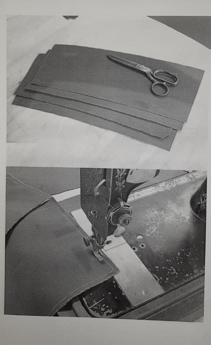

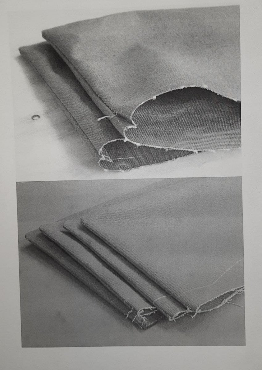

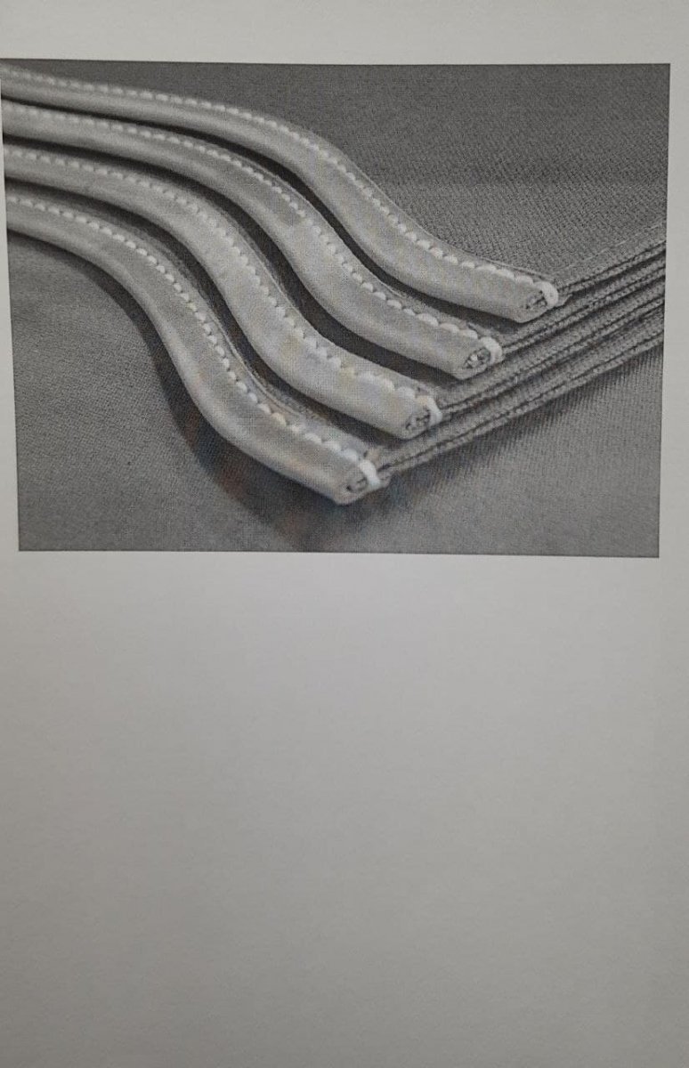

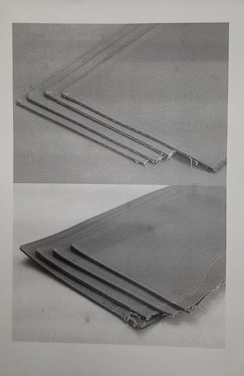

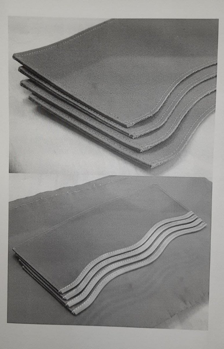

    Последовательность и способ сборки:

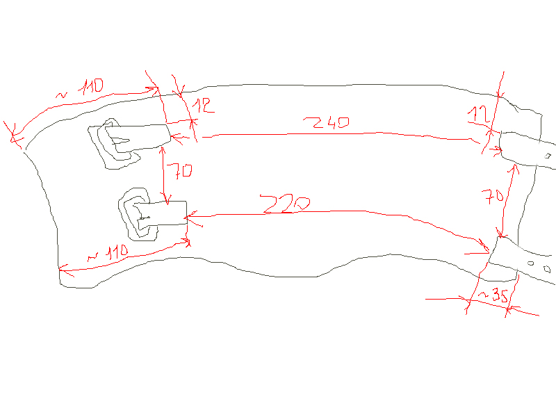

    По поводу обшивы кожаными элементами:
    1. По высоте: от верхнего края гетр расстояние до ремешков - 12 мм. Между ремешками (опять же по высоте) - 70 мм.
    2. По ширине (длине): между верхними ремешками - 240 мм, а между нижними - 220 мм. Ремешки, которые застёгивающие (с отверстиями) располагаются так, чтобы от края до первого стежка было около 5-6 мм.
    Рисунок по теме:

    вроде просто, но чем запаивать щель?Или можно так и оставить?
  14. фандик
    фандик Oberleutnant
    2.581
    Можно не паять .

    А ролік як пласкогубцями гнути?
    А язика як пласкогубцями гнути?

    Не ужели так трудно сделать элиментарную пряжку ? Ролик гнётся круглогубцами . Пряжка , плоскогубцами .
  20. F.O.Mozer
    1.415
    с рамкой разобрались,ролик не сложнее делать...я вырезаю с бумаги шаблон прямоугольной формы,накручиваю на пруток по диаметру чуть больше самой толщины рамки,гну на том же прутке не сжимая до конца и надеваю на рамку - чпок - готово))) с языком или собачкой чуть посложнее,но инструмент тот же (пласки и отвертка) щель на рамке можно не варить и не паять ни куда она не денется,там на прорези как раз собачка сидит и в последствии под кожей будет.Тут думаю мг доделаю и Штуг или Хетцера делать соберусь,а Вы - как рамку сделать)))

    То на пряжках без роліка вона там сидить, а так то під роліка ховається)

    так то воно так, но собачку как по мне правильней ставить на прорезь

    Та нє, люмінь же
