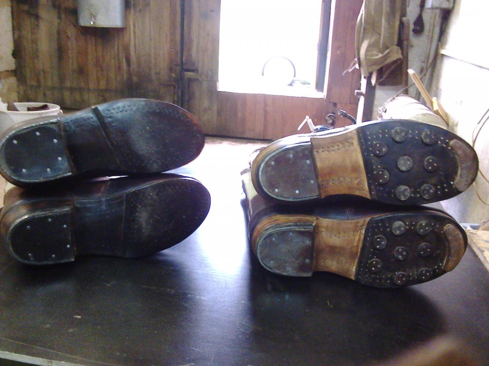

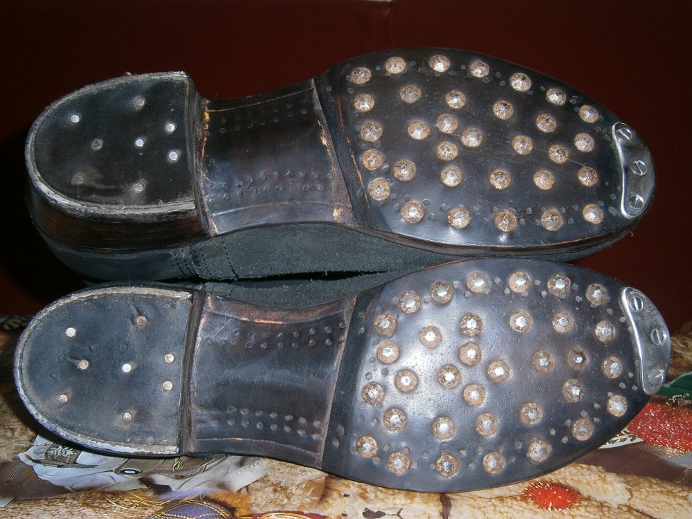

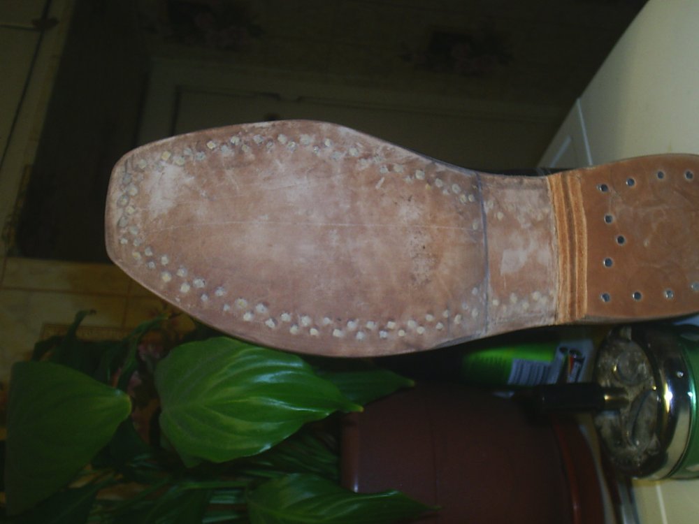

    Гвоздь и шляпка должны быть цельно-литые. Если меня не поводит зрение, то у Вас как раз тот вариант новодельного шипа, в котором шляпка льётся отдельно а гвоздь туда вплавлен или впресован. Против Ваших ничего не имею, они скорее всего прочные и не убиваемые, но я отказался от такого вида шипов.

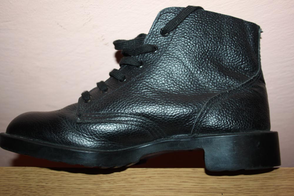

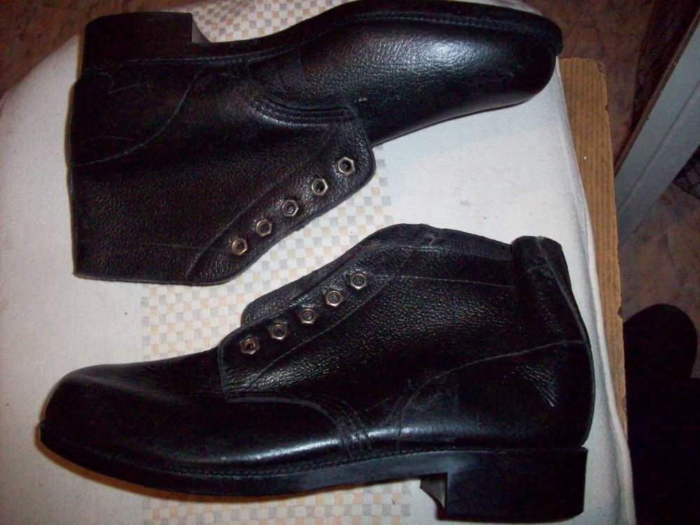

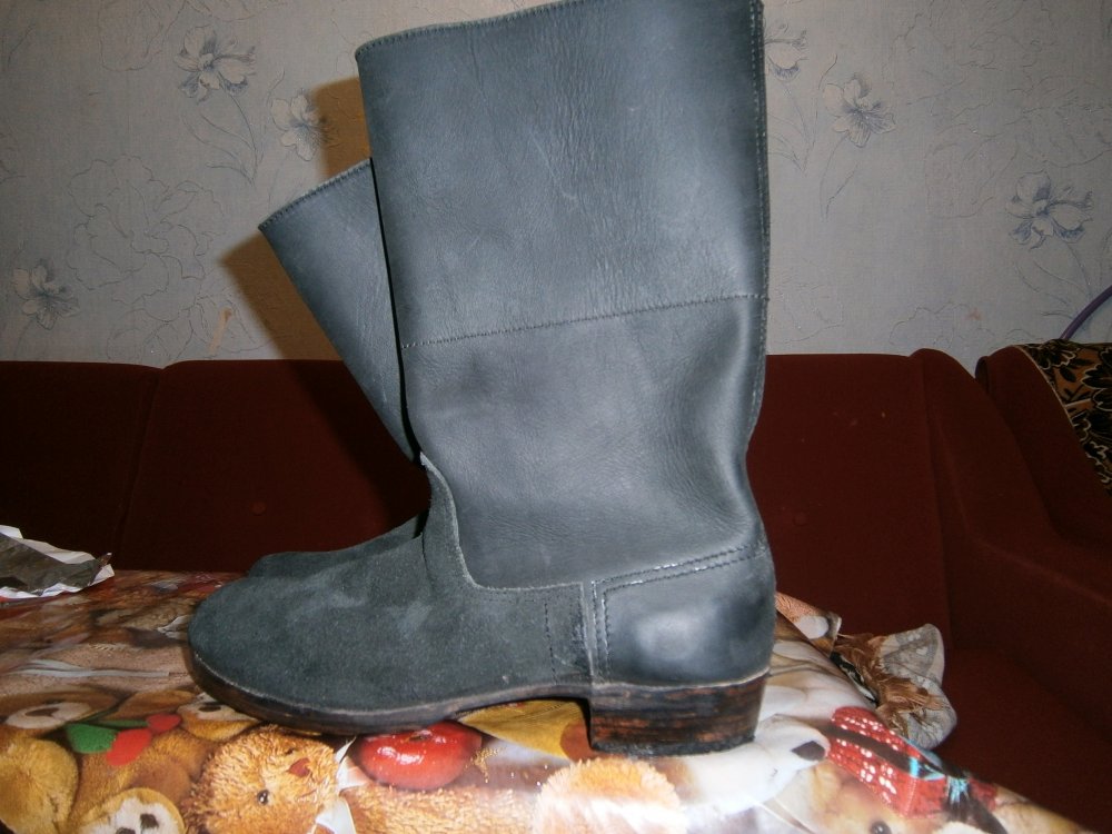

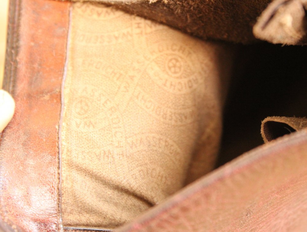

    просьба подсказать ,имют ли эти ботинки какое либо отношение к военному времени?
    спасибо
  3. Gans Klos
    Gans Klos Gefreiter
    50
    Питер
    Скорее послевойна, интересно- написано Водонепроницаемые это наверно прообраз ГОРТЕКСА GORE-TEX®:D ,может какой ранний бундес,даже если война то гражданский вариант ,похожи на 50-е ИМХО.

    Камрады, приветсвую! Может кто подскажет такой вопрос: с сапог выпадают шипы, после очередного мероприятия я сам вытащил штук 5, которые уже заметно болтались. Как лучше их поставить назад - на жидкие гвозди? Новых пока взять негде.
    Спасибо!
  5. whiteman
    whiteman Oberfeldwebel
    1.385
    Воронеж
    Забыть просто и на будущее внимательнее относится к эксплуатации. На реконструкциях обувь носится периодически, потому кожа подсыхает. Заранее надо увлажнять её, например оставляя на ночь подошвой в тазике с водой.

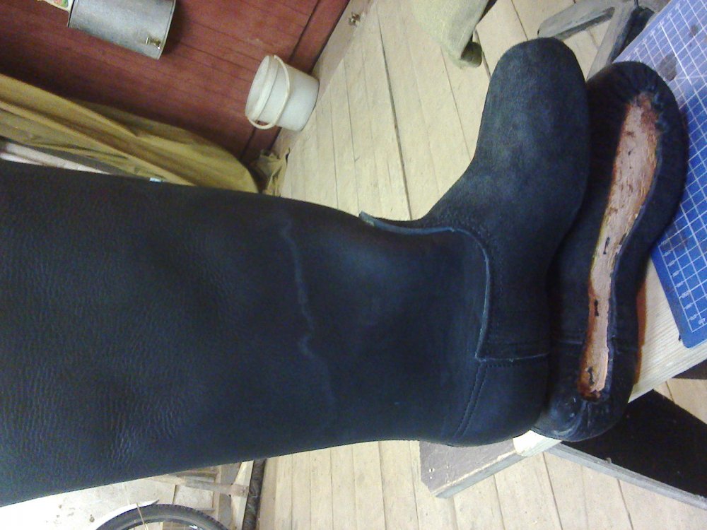

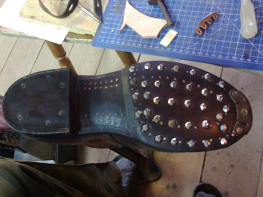

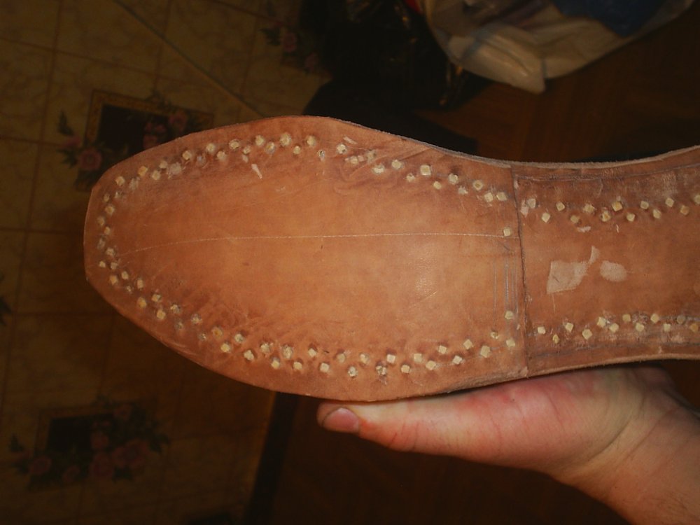

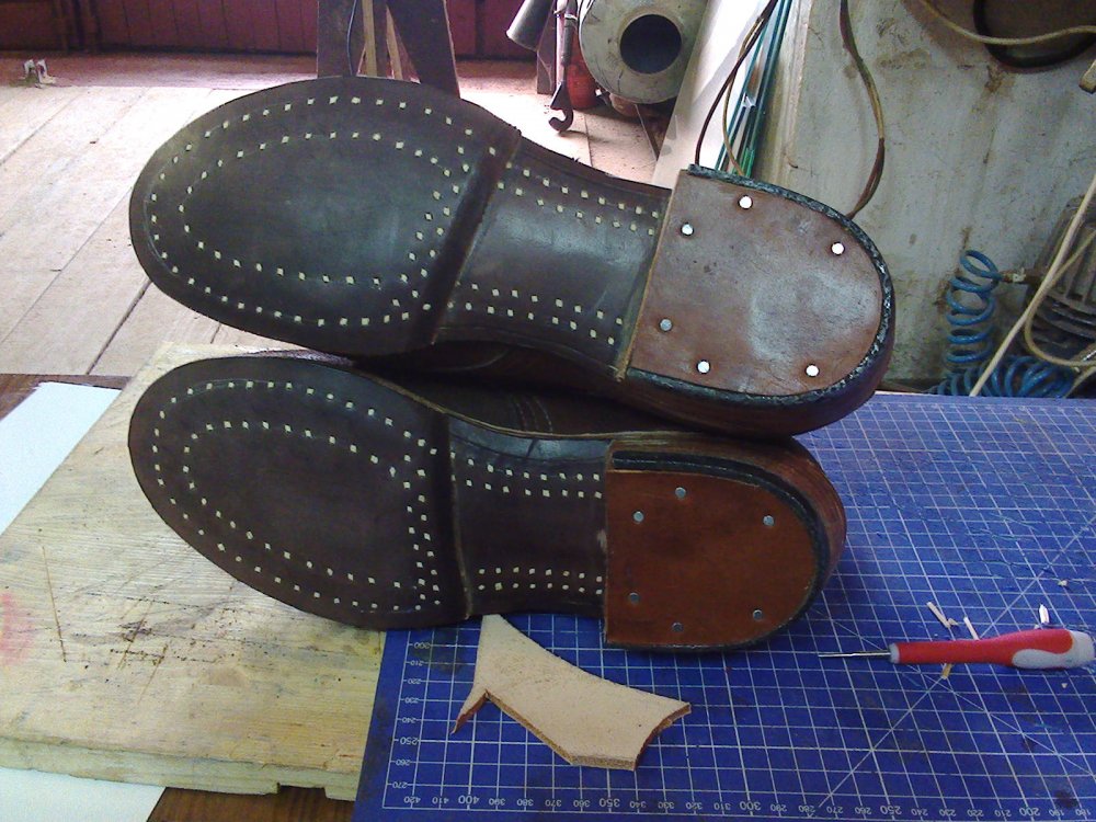

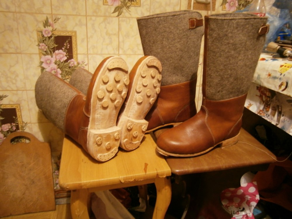

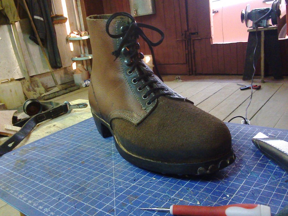

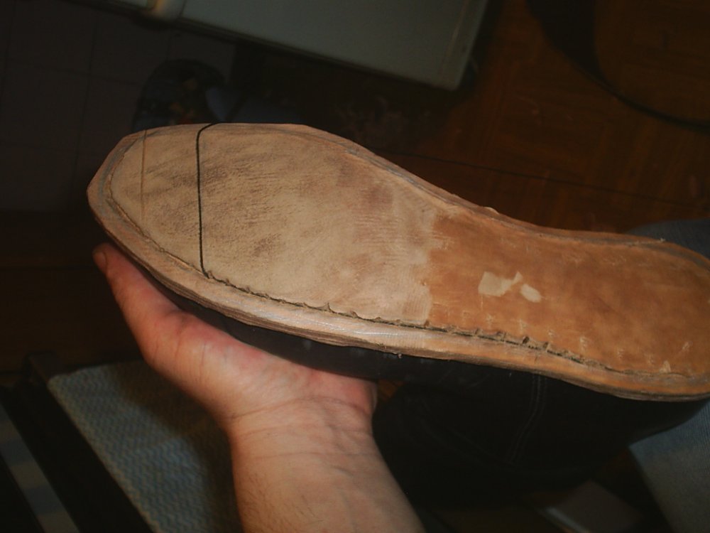

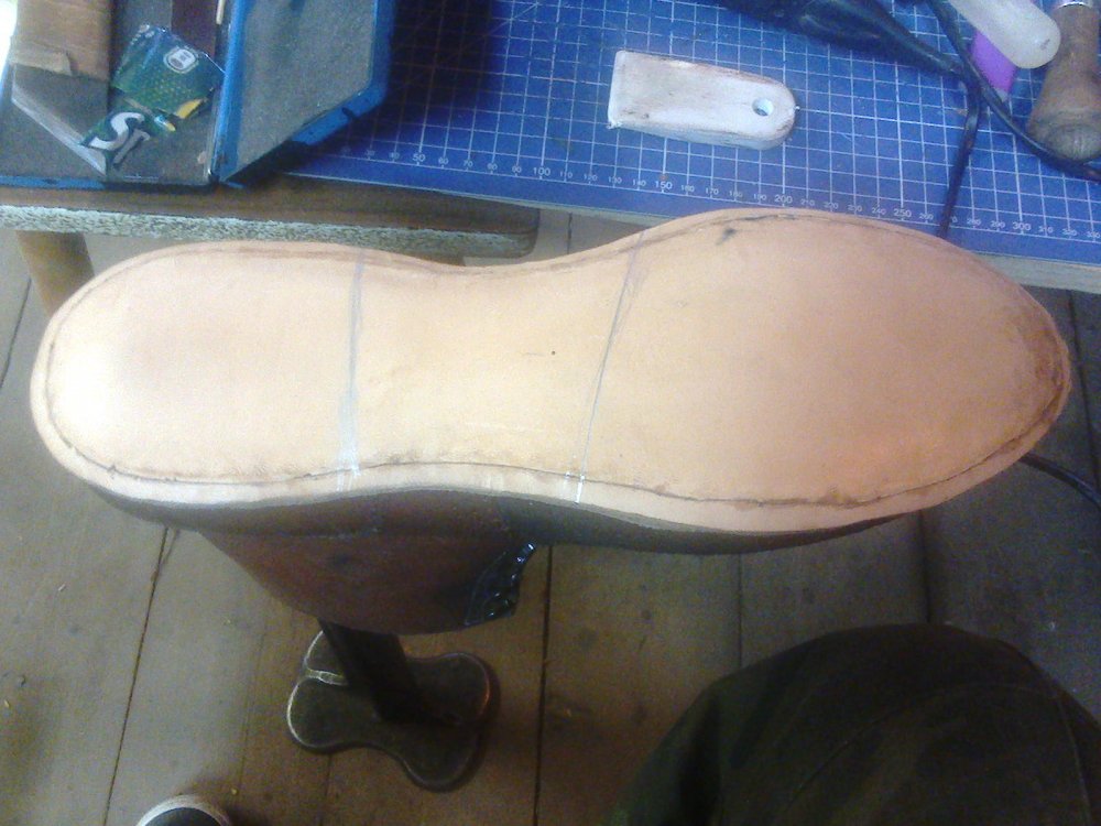

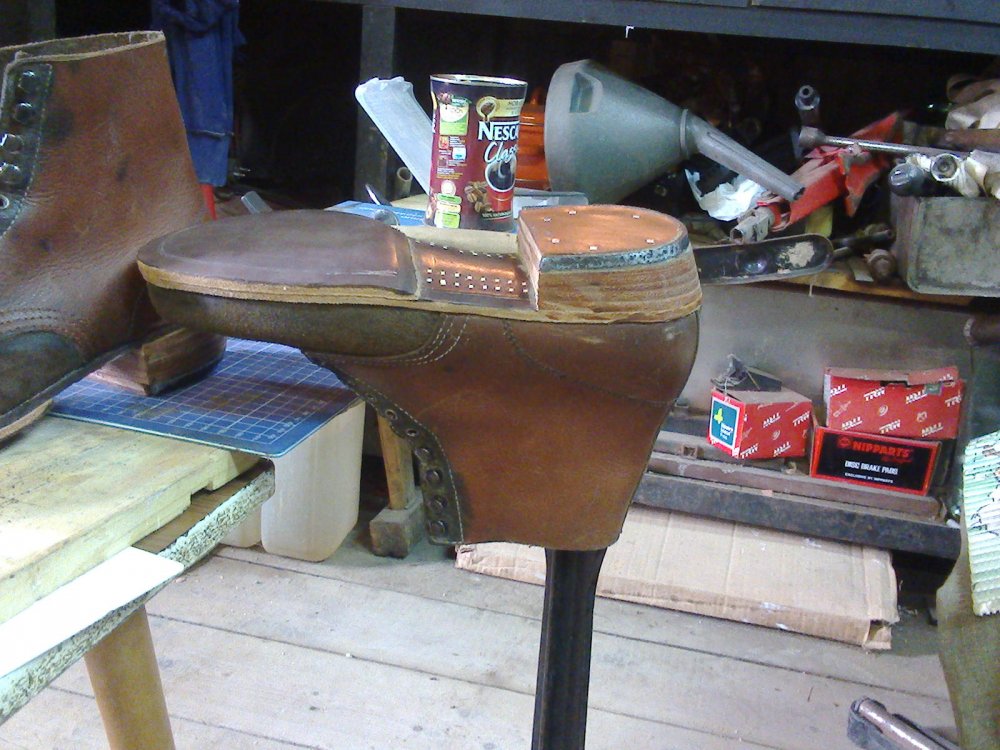

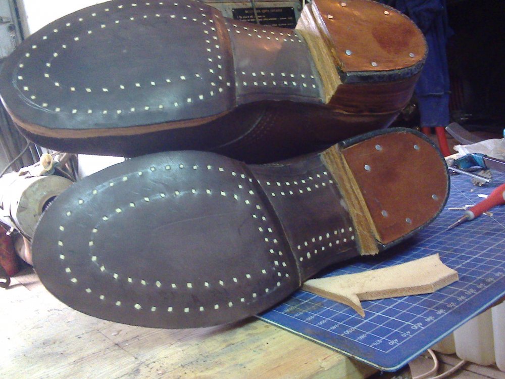

    Вот в свободное время занимаюсь таким творчеством в гараже..)) ботинки и сапоги маршевые, зимние, делаю по технологии тех лет, ромбовидные деревянные гвоздики и т.д. оригинальные шипы, подковы...не потоковое производство, так как и все работаю, работаю, (офисный планктон)...а это так сказать для души, чтоб ремесло не умерло..))
    Останнє редагування: 18 жов 2013
    Klemenz, Герхарт, Запорожець та 5 іншим подобається це.
  10. Dreike Franz
    Dreike Franz Oberschütze
    47
    Россия
    Все прошито, проклеено, пробито..)))Ручной труд, не быстрый...и весьма кропотливый...требует усидчивости..))
    alf301273 подобається це.

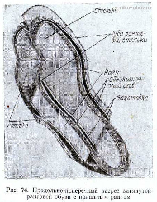

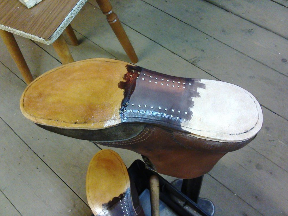

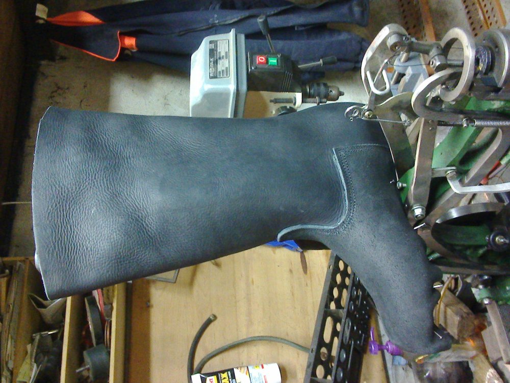

    Рант это просто кожаный ремень который вшивается в стельку с наружи, потом потом к к стельке и к ранту приклеивается подошва (подошвеный чепрак) соответственно и пришивается, шов получается рантовый , то биш с наружи, в отличие от маршевых сапог нем. прошивались во внутрь, без ранта, сапоги оф., ботинки паратрупперов они рантовые.Я считаю что обувщик просто не захотел заморачиваться.....
  13. Dreike Franz
    47
    Россия

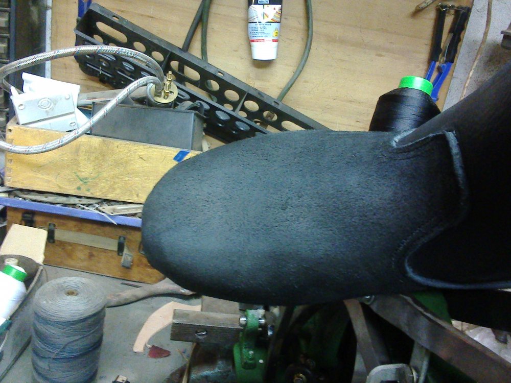

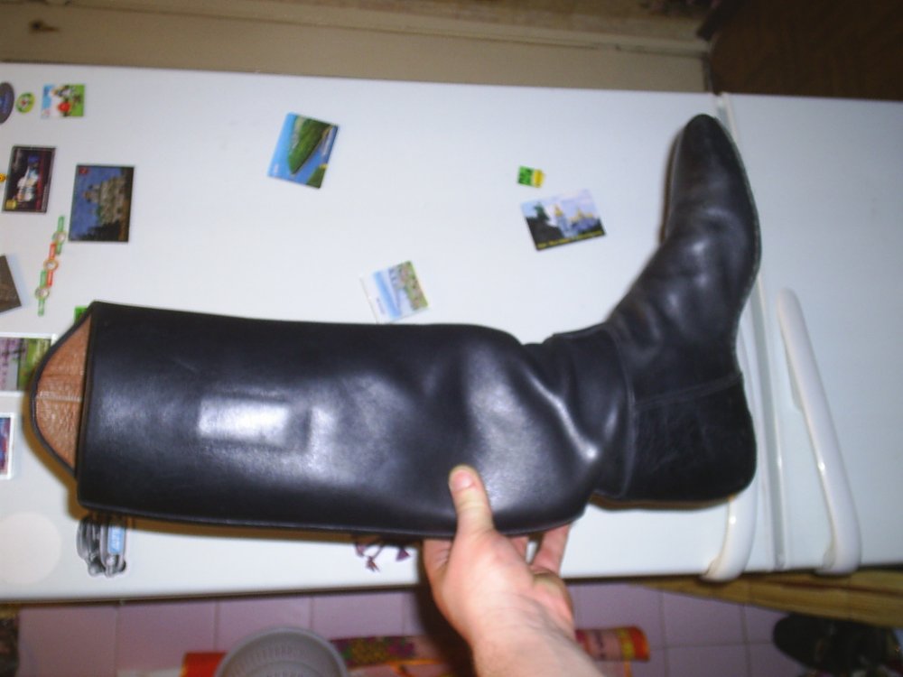

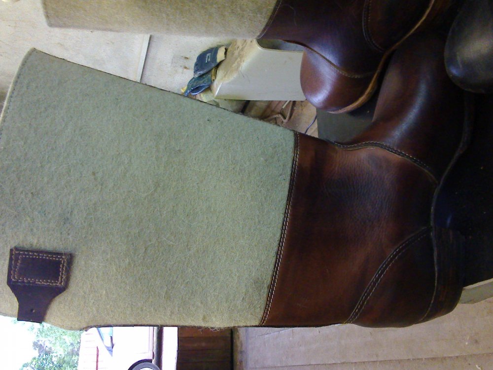

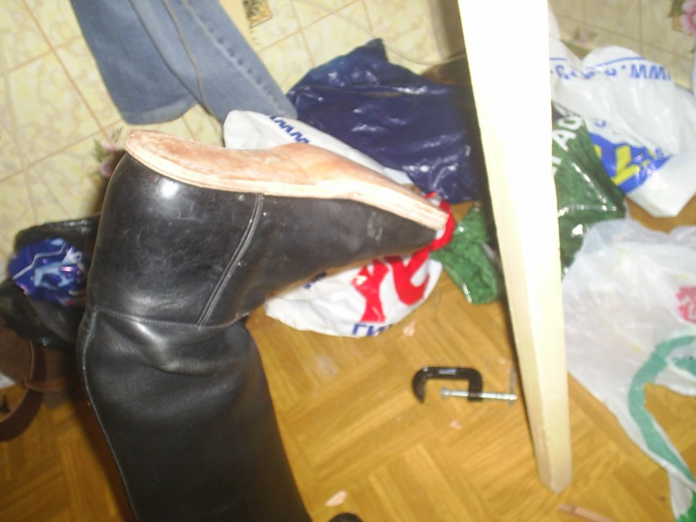

    Нахожусь в офисе, всех фото нет...вернее админом забанены форумы, вот райберт работает..)Постараюсь найти..есть только вот отшитый верх сапога под затяжку (Заготовка) на колодку, и то это делал под заказ из толстой кожи для езды на мотоцикле. С домашнего компа скину потом фото Ну а подошва такая же как и на ботинках..это для представления
    Klemenz та alf301273 подобається це.
  14. Dreike Franz
    47
    Россия

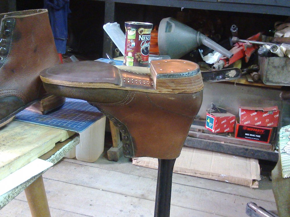

    Фото не очень передает размер, на самом деле голенище ниже..))))))))

    Ну вот еще

    вот, в готовом не нашел..)))

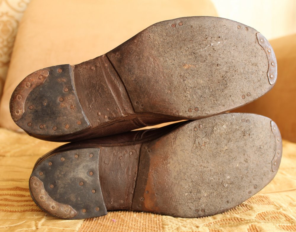

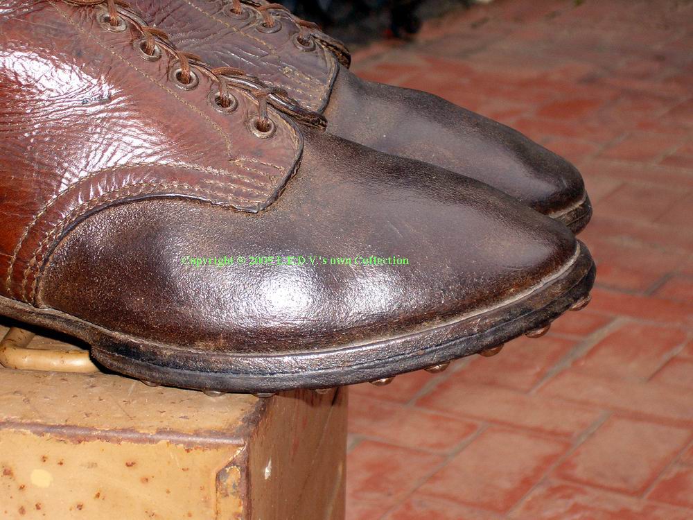

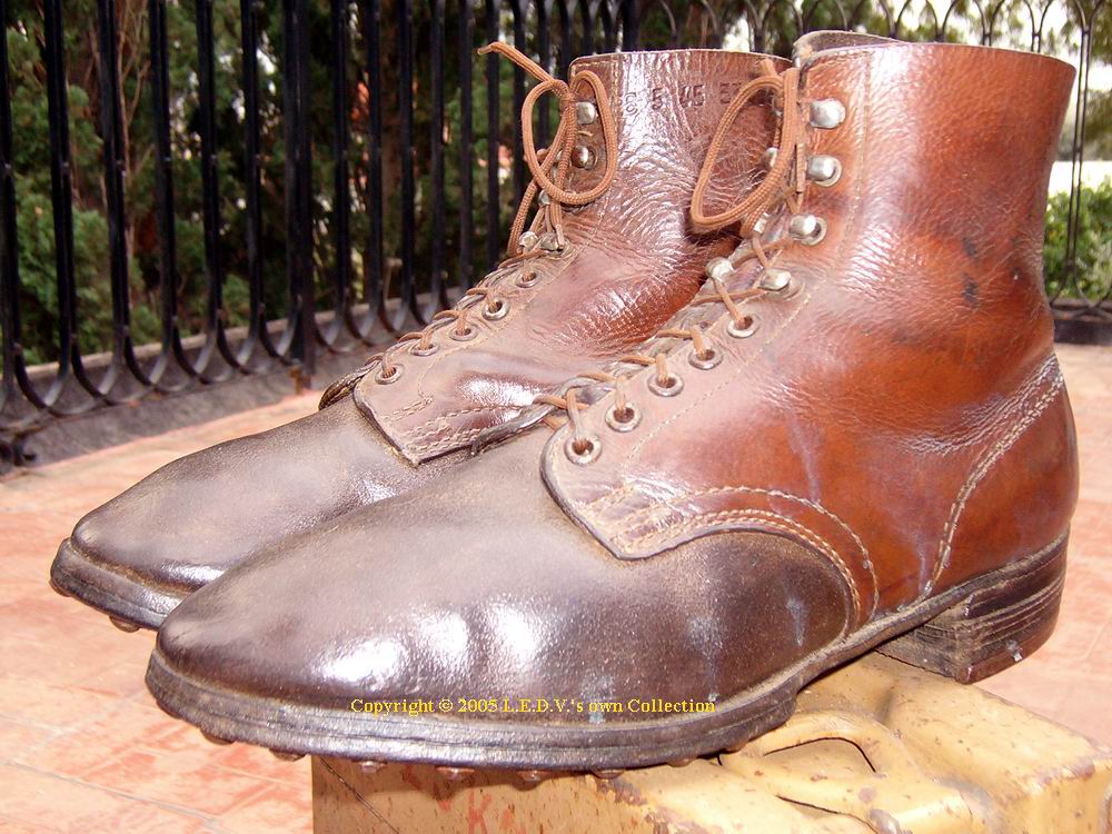

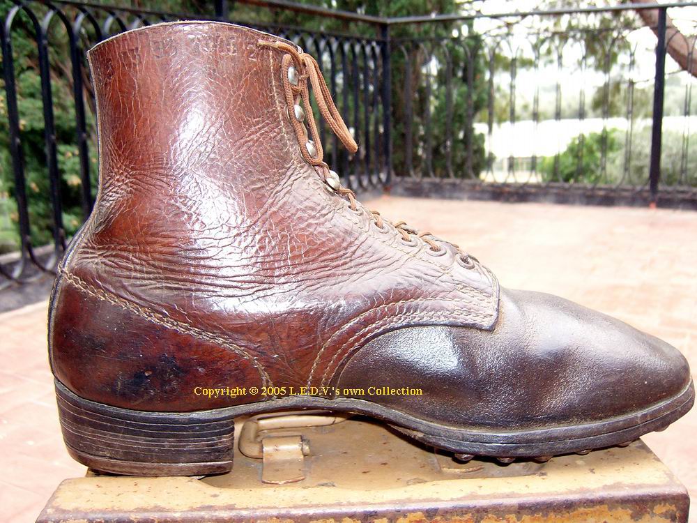

    Ну уже писали про носы я добавлю,вот такой должен быть нос! колодка у Вас не та! Самое главное в этом деле добится острого носа (акулий нос);) ,а так да хорошая работа,но различия на лицо.
    Гансик та alf301273 подобається це.
  19. whiteman
    1.385
    Воронеж
    По виду фигня полная, вы уж простите. Нос может и "акулий", но уродство полное, как и общий вид ботинок.

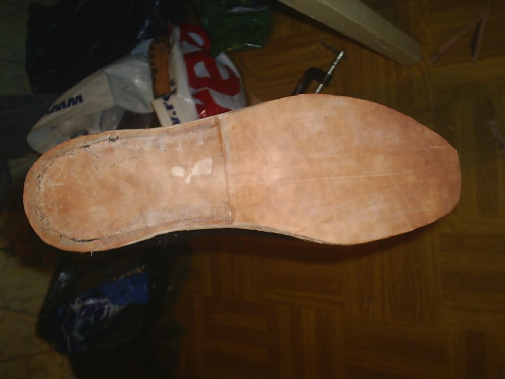

    Камрады, хочу посоветоваться: вот загорелся я себе боты на рекон оформить. Собственно в чем заковыка - большая часть "доноров" с резиновой подошвой, которую естественно нужно менять на кожаную.
    Кто сталкивался - насколько это геморройный процесс, и насколько безболезненно для ботов происходит процесс замены подошвы.
    И еще - вот пример доноров: бундес и еще один "безымянный" - насколько они подходят у обоих высота 14-15 см.?
    Вариант купить готовое для меня дорог, увы, не могу отдать за боты 100 и больше долларов как за них обычно просят, тем более что все железо уже есть.
