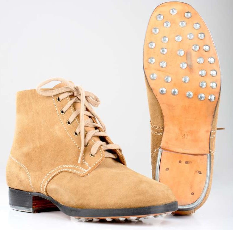

    Знатоки подскажите пожалуйста:
    1. На сколько эта реплика похожа на оригинал ?
    2. Как правильно их обработать кремом для водостойкости и тд. ?

    хорошие ботинки. немного не правильное расположение гвоздей. +надо пробить дерев."гвоздиками" и перекрасить

    Ничего ненадо красить - так и было в жизни - при носке и чистке кремом ботинки затирались и со временм темнели. Неправильное расположение гвоздей не нарушение - еще не такое встречал, как никак били сапожники, каждый по своему.....

    Читал что маршевые ботинки солдаты красили сами (правда не всегда - иногда ходили и в рыжих) специальным кремом для обуви. Можно воспользоваться крем-краской для кожи и нубука. Также наносили специальый воск для обуви для водостойкости. Перед применением его нагревают и шпательком наносят на обувь (продается в супермаркетах и на рынках).

    если не красить - то темнить кремами однозначно. Ходить на реконе 5 лет , и ждать пока они потемнеют- глупо.
    Я не писал, что неправильное расположение гвоздей нарушение, читкайте внимательно.

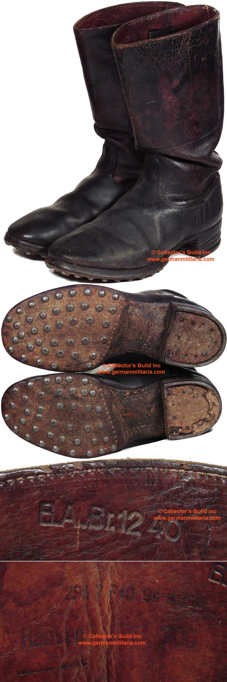

    А какая высота была у солдатских маршевых сапог по голенищу без каблука? Что-то я не нашел толком ничего... Где пишут 320мм, где больше.
    Поделитесь пожалуйста!

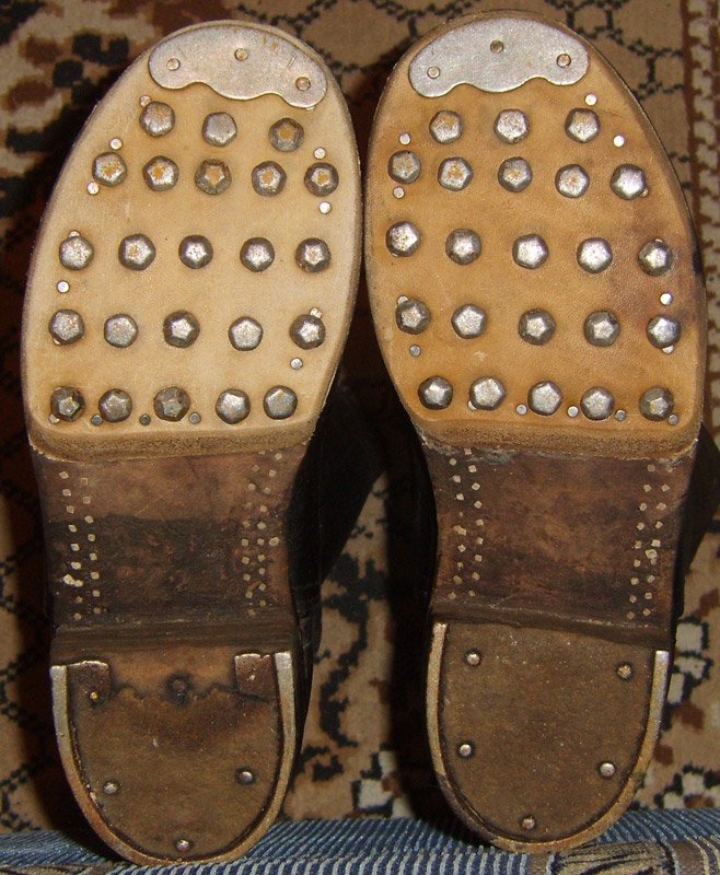

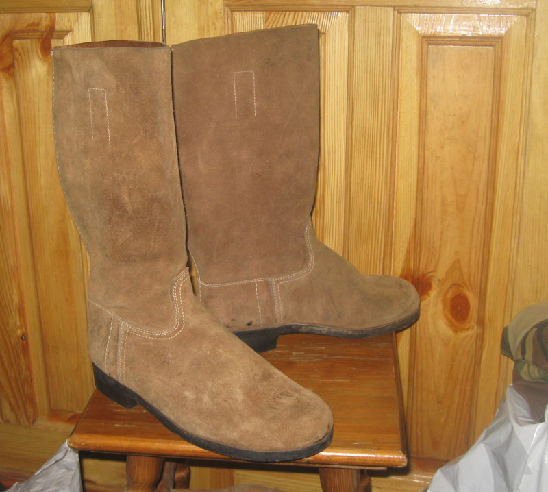

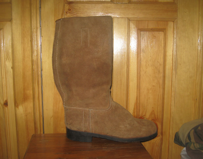

    Приветствую! Прикупил себе тут по случаю совсем за недорого боты, чуть ли не копия немецких, не считая отдельных моментов. Так вот один из моментов в том, что голенище кверху не расширяется, а наоборот (видно на 3 фото), так что заправить в них штанину не возможно - сидят впритык, как офицерки. Может кто подскажет, каким образом можно их расширить?
  19. Nemo ne kapitan
    Nemo ne kapitan Майор Зябликов
    2.439
    Одесса
    1) мастерская по растяжке обуви.
    2) есть специальный спрей для растяжки обуви, попробуйте им.

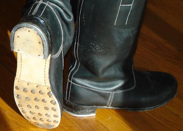

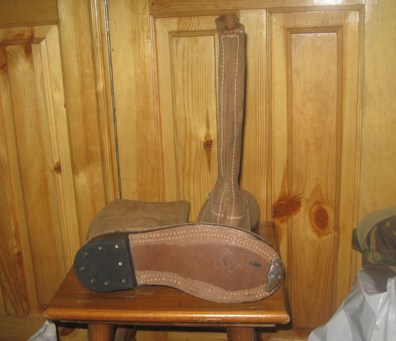

    Доброго времени суток.
    Требуется помощь профессионала.
    Что можно сказать о копии на фото?
    Насколько соответствует оригиналу исполнение (форма голенища, носка, подметки, кожа).
    В вопросе разбираюсь слабо. Поэтому буду рад любому развернутому комментарию. :)
    Самостоятельно мог установить только несоответствие подметок (кол-во гвоздей и их расположение).
    Заранее спасибо за помощь. :)
  21. Siegfried Wolf
    Siegfried Wolf Gefreiter
    82
    Ростов-на-Дону, Россия
    Да много чем отличается. Носок должен быть пошит мездрой наружу, т.е. шершавой сторонойи внахлест на голенише. Форма носка не такая, больше на клоунские ботинки похожа. Проштвка петель странная, обычно просто буквой П. Про шипы и подковы вообще не говорю, они неправильные. Вот сами сравните с оригиналом

    В идеале еще подошва должна быть пробита деревянными гвоздями

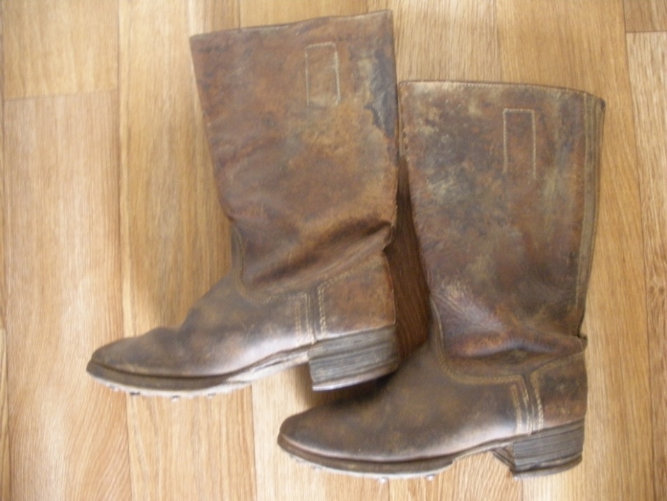

    Подскажите пожалуйста, чем можно покрасить рыжие маршевые сапоги, так чтобы их не угробить?
    Можно ли одним средством красить и голенище и носок, или нужны разные?
    Заранее спасибо за помощь :)

    http://www.dererstezug.com/blackeningboots.htm

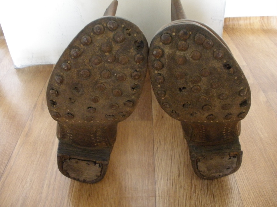

    это оригинальные гвозди?
    вроде читал, что ранние были 7-ми гранные.
    поздние шли 6-ти гранные.
    5-ти гранные были ?

    Были, причем как маленькие, так и большие (на фото).
