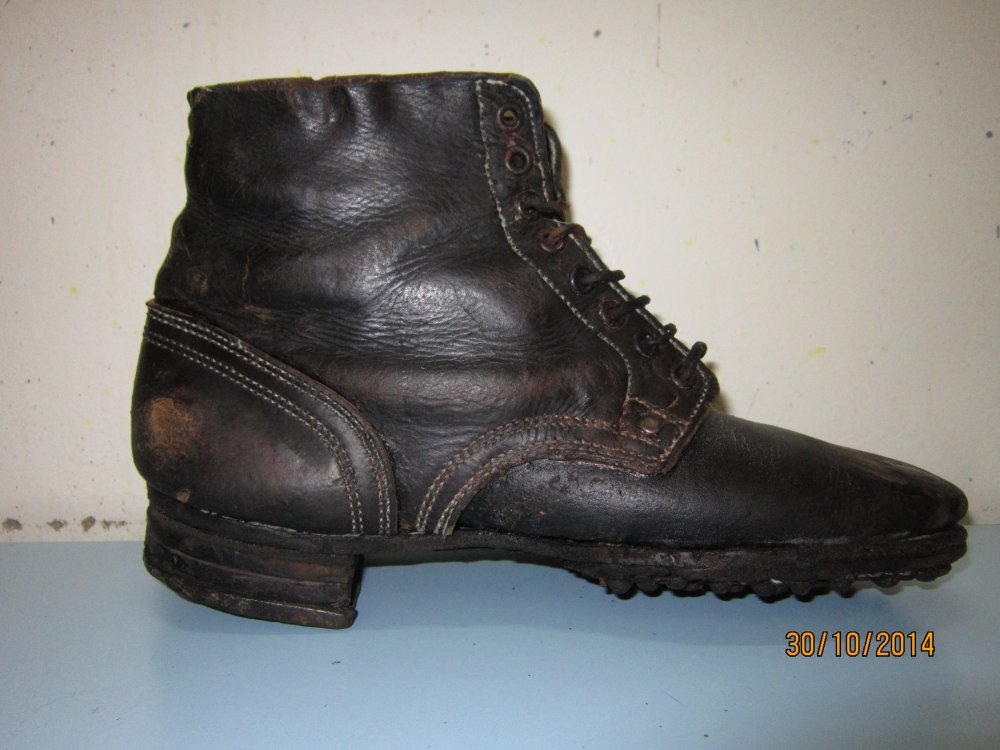

    Было время и я извращался в обувных технологиях:D:D:D

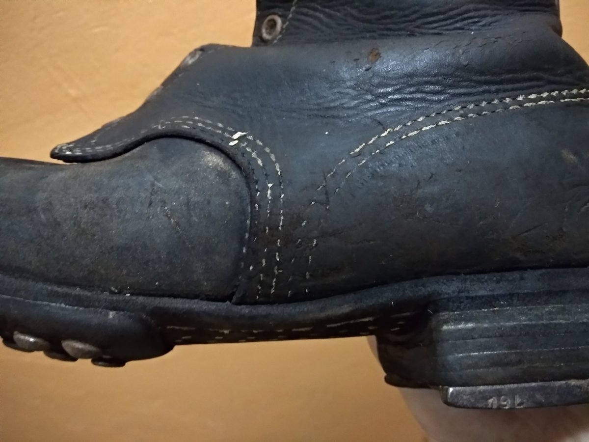

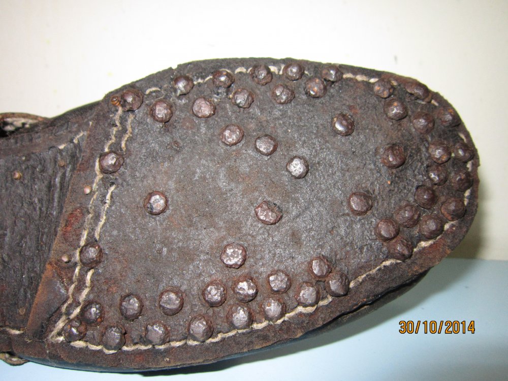

    Приветствую уважаемые знатоки немецких штиблетов.
    Нуждаюсь в помощи и подсказках.

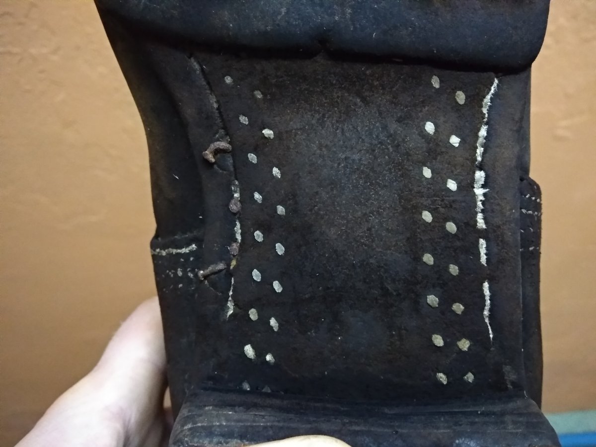

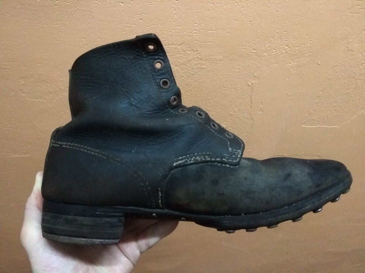

    Имеется пара родных чердачных Шнуршухе М40. Хочу отреставрировать для носки. Состояние хорошее, кожа живая. Единственно - нитки полезли почти везде. Хочу перепрошить.
    Вопрос в следующем: разобрать ботинки полностью (пропитав ланолином отдельно все детали), прошить верх отдельно и после прошить подошву и заново подбить деревянными гвоздями? Гвоздей деревянных родных в кол-ве к счастью.
    Или же не разбирая ботинки и не отделяя верх от подошвы - изловчится и прошить только верх, и отдельно прошить середину подошвы, не закрытую профилактикой и каблуком?
    В общем, нужны дельные советы!
    С ув. Владимир.
    Левый ботинок для узрения состояния:
    Останнє редагування: 28 січ 2019
    stalker747, Gunther Feustel, ALEKS81 та ще 1-му подобається це.
  9. R@Mzes
    R@Mzes Oberstleutnant
    56
    131
    3.322
    Житомир, Сурина гора
    Це ж музейний експонат! Не вбивайте гарну річ

    З однієї сторони ви праві, що музейний експонат. А з іншої, залишати в такому стані, будуть далі сохнути, трухнути. Щоб вони лишились в такому стані, потрібні відповідні умови, температура, вологість... думаєте наші музеї будуть цим займатись?
    gantz та Woldemar M. подобається це.

    Якщо підошва добре тримається, то просто просочіть ланоліном, щоб шкіра стала м"якіша і прошийте.

    Пропитывать ланолином по-любому. Все же разбирать не буду полностью.
    Ограничусь прошивкой подошвы в открытой части, и, соответственно всего верха - работы много...так как шить в ручную прийдется по старым отверстиям.
    А так еще в мыслях сделать реплику по ним.

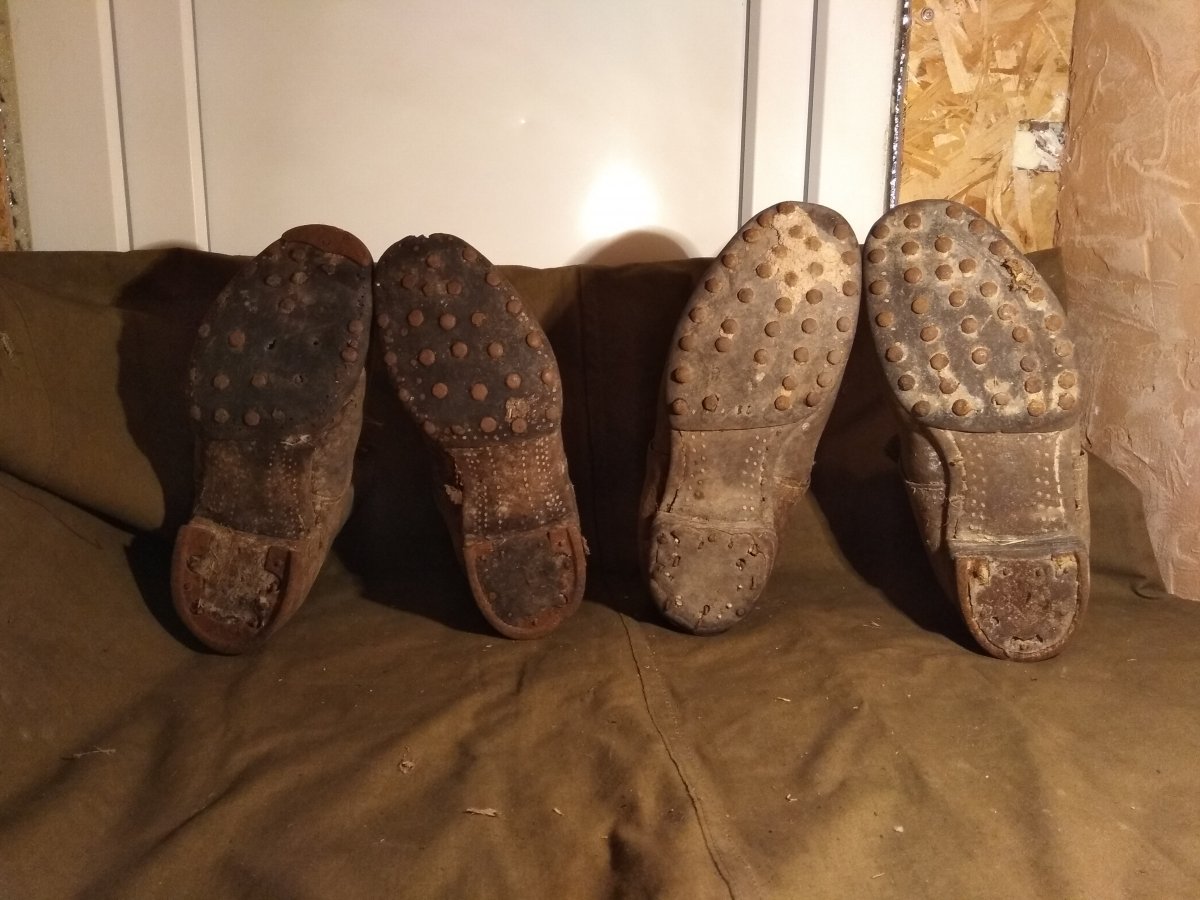

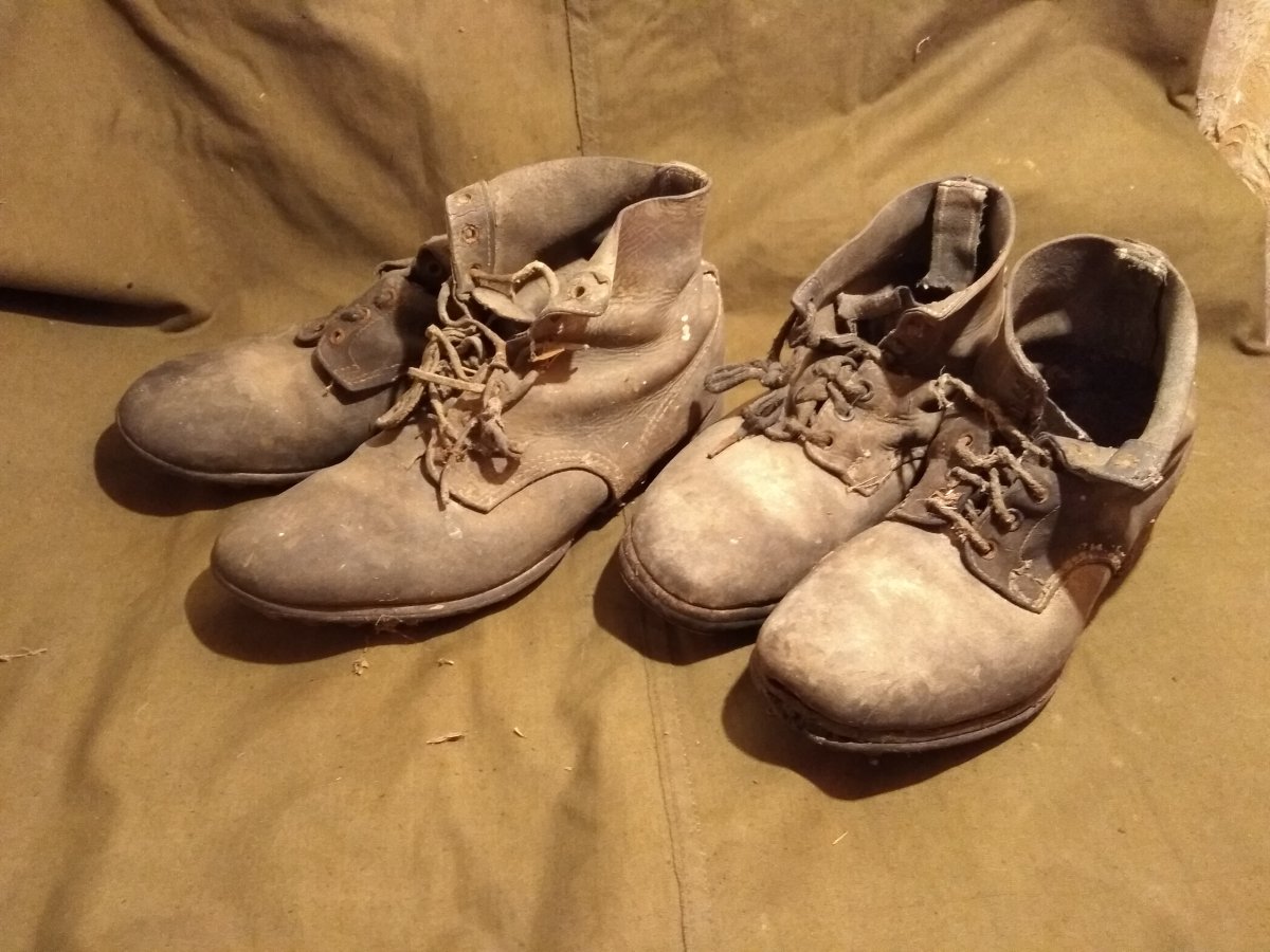

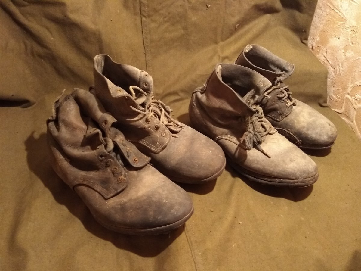

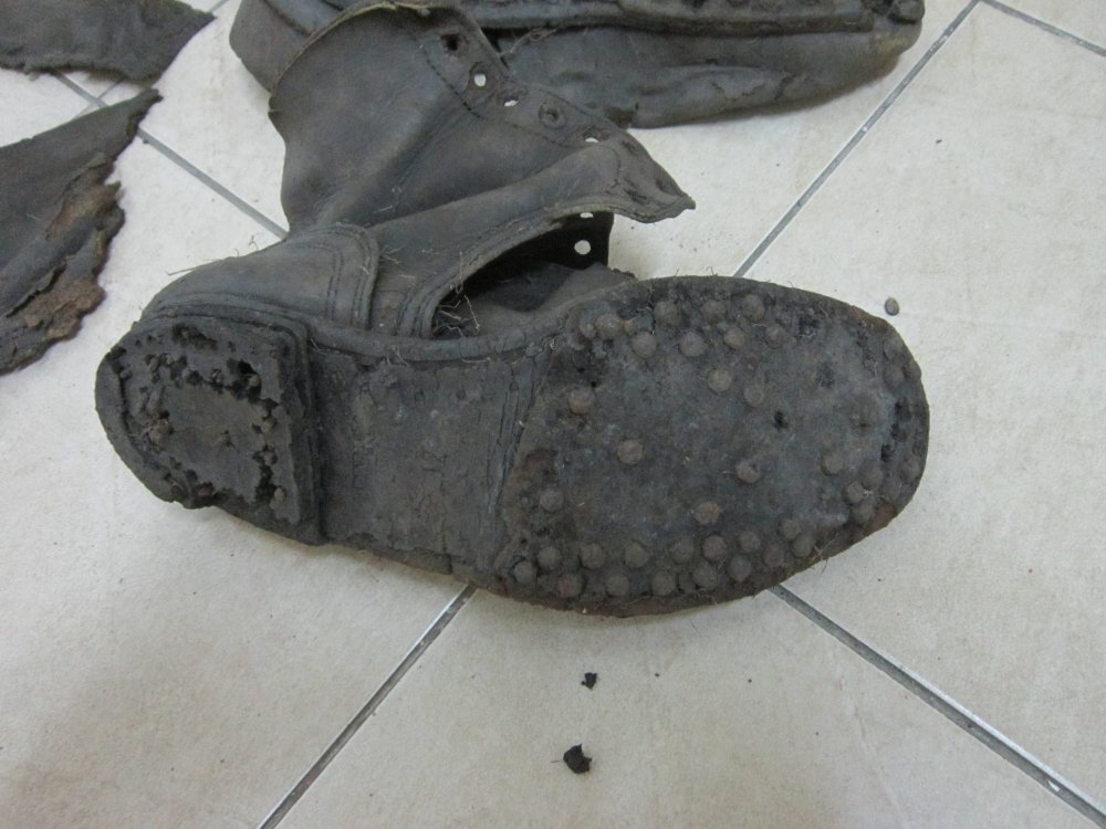

    На чердаке найдено было две пары моим товарищем. Одна пара М40 ушла мне, вторая пара М37 третьему камраду.
    Фото до помывки:
    Рихард, stalker747, Gunther Feustel та 2 іншим подобається це.

    Хороші у вас горища;)

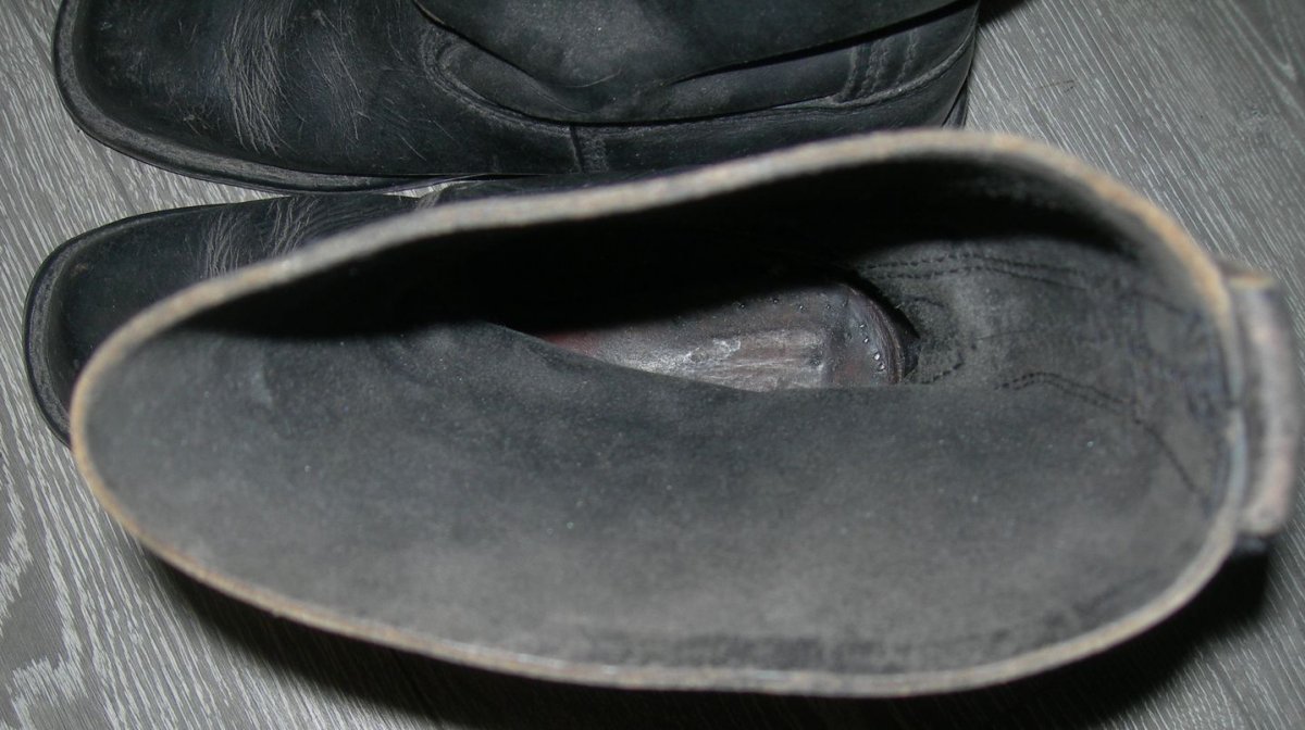

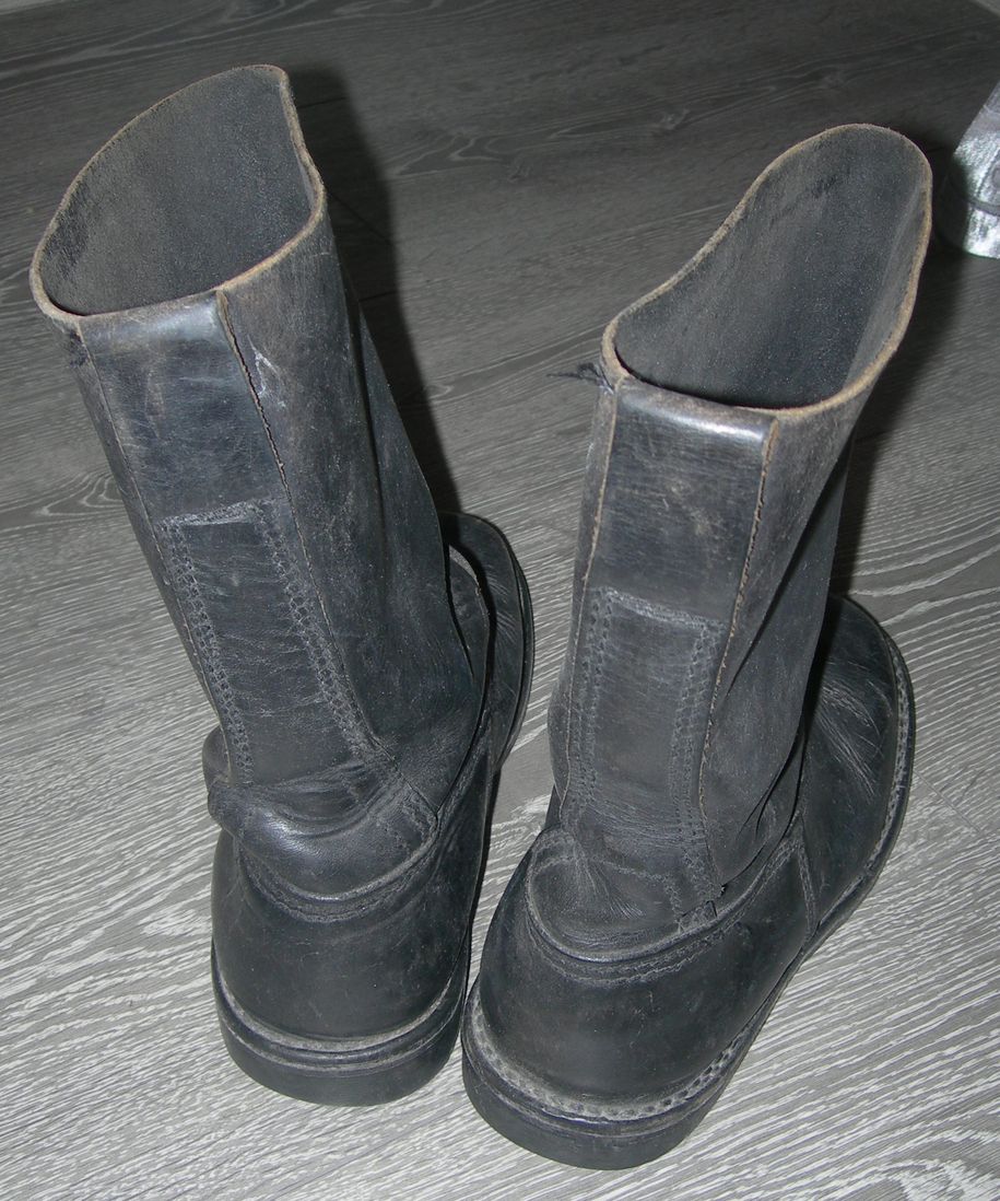

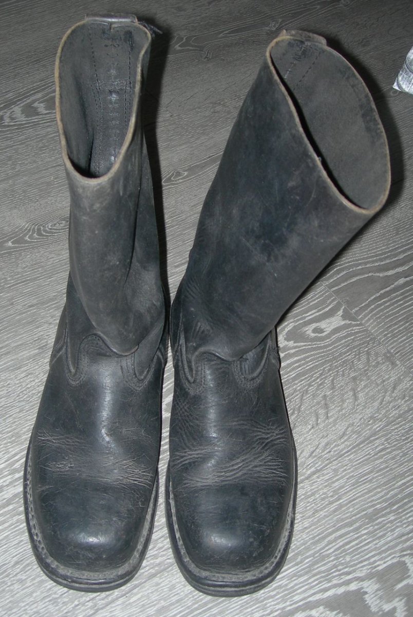

    Приветствую, камарады!
    Прошу Вашей экспертной оценки. Пойдут ли такие яловые сапоги на переделку под Вермахт? Не очень высокие, широкие голенища, толстенная кожа (3,5-4 мм).
  21. Woldemar M.
    Woldemar M. Oberst
    4.220
    Bessarabien
    Приветствую. Коротко - не знаю даже, за что хвататься и с чего начинать.
    Оставьте эту обувь для работы. Они ни чем не схожи с маршевыми сапогами.
    С ув.
    stalker747 та Chuzhoy подобається це.
  22. Иван Чобитько
    Иван Чобитько Feldwebel
    27
    72
    2.421
    Много геморроя, однозначно менять подошву, с рантом не катит, твердый подносок. По верху тоже есть вопросы

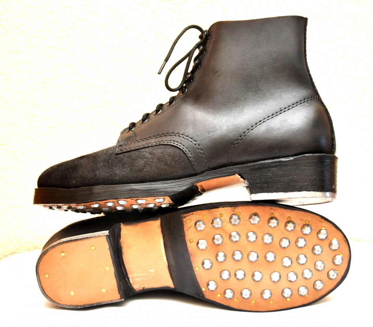

    Камради привіт. Підкажіть, як по розміру підібрати підкови на ботинки. На скільки знаю, на кожен розмір взуття йшли підкови відповідного розміру.

    https://reibert.info/threads/podkovy-na-nemeckie-sapogi-rasparovka.624288/

  25. Рихард
    Рихард Oberstleutnant
    5.186
    Одесса, Украина

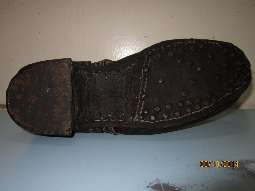

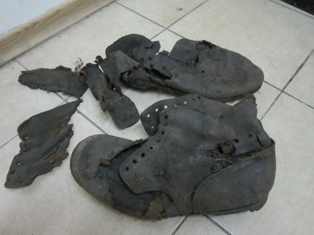

    Приветствую коллег-ботинкореаниматоров !Ваши с чердака просто конфетки ! Невольно сравнил со своей давнишней реставрацией копаныx румынскиx боканчей (рус. “башмаки”)......ну и геморное дело было:D:eek:
    Billy Piligrimm, ALEKS81 та Woldemar M. подобається це.
  26. Woldemar M.
    Woldemar M. Oberst
    4.220
    Bessarabien
    Вот это дааа....:eek:
    Я себе не представляю даже, как это было сделано...
    Кожа не сыпалась?
