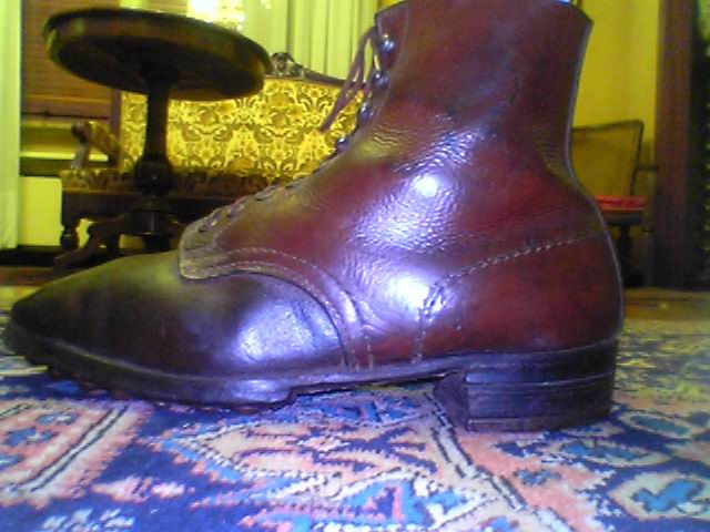

    охох парни.. горячие головушки.. ну посмотрите опять эту фоточку мою.. с ОРИГИНАЛОМ и репликами.. и дальше будем говорить за правильность[​IMG]
    1. состояние хорошее . функция щелчка есть . дерево целое , трещин нет . все живое . в живую смотрится...

    на моем оригинале даже акульего носа не наблюдаю..
  5. Gans Klos
    Gans Klos Gefreiter
    50
    Питер
    Ну модификаций было много,я беру за основу Классику ботинок М37,да и Ваши модифицированы имеют 6 крючков а не 8, если я правильно понял, а классика она такая

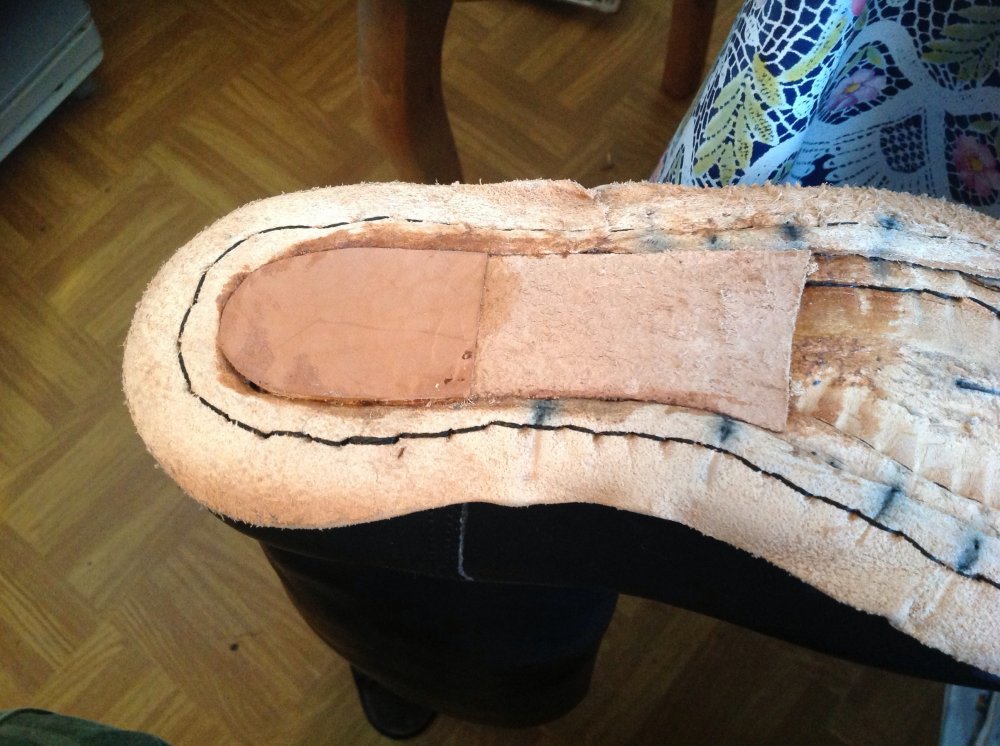

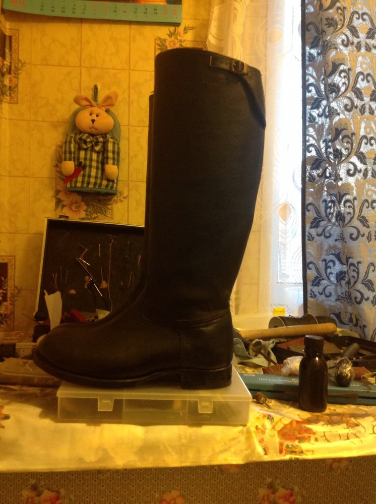

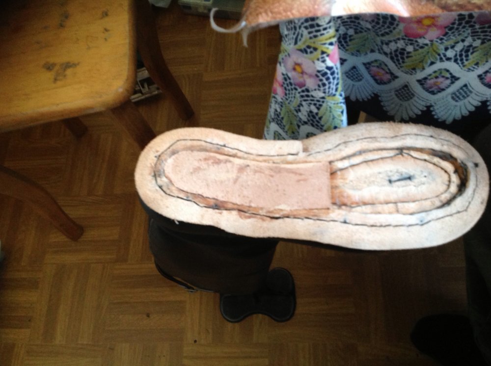

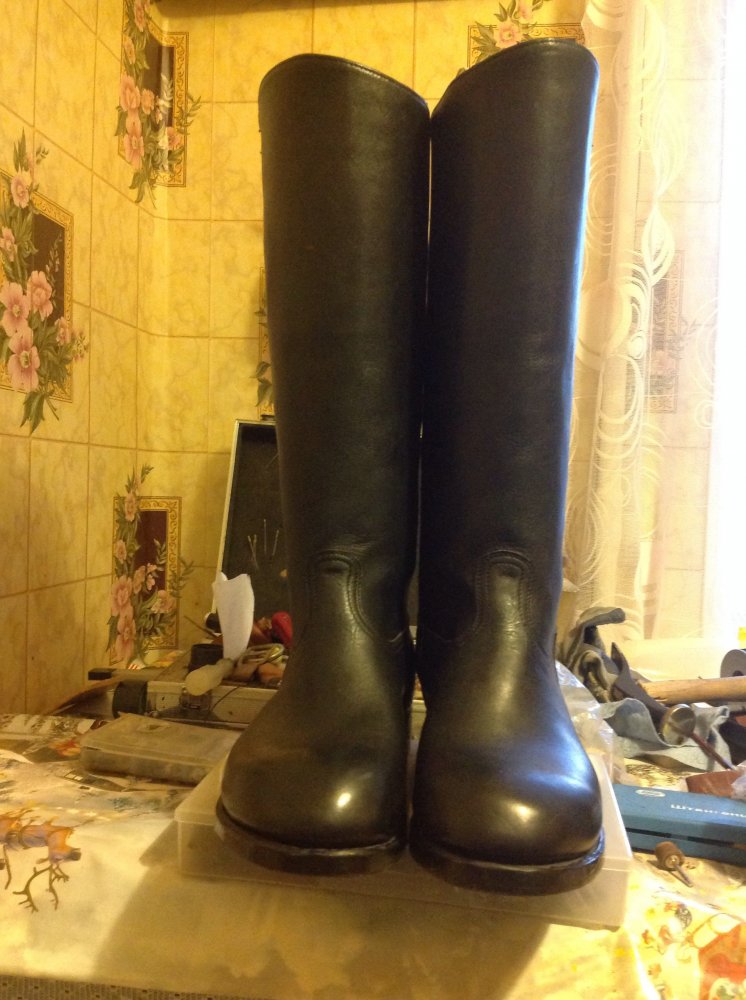

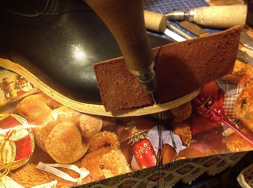

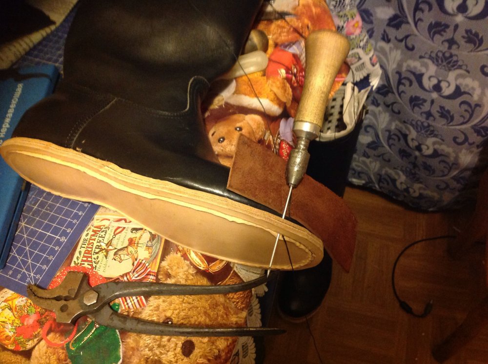

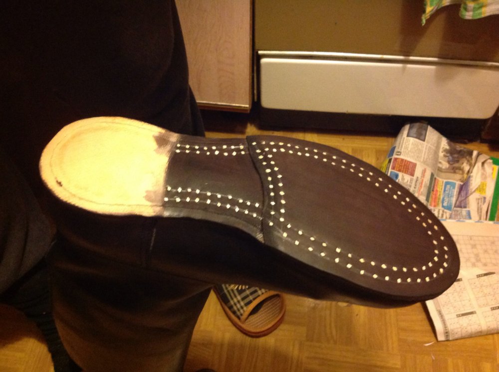

    Вот решил замарочиться немецкими офицерскими сапогами с ремешком на голенище, т.е. незнающим поясню это подошва рантового способа крепления, фото наглядно показывают как подготавливается стелька к тому чтоб начать пришивать рант к оной.

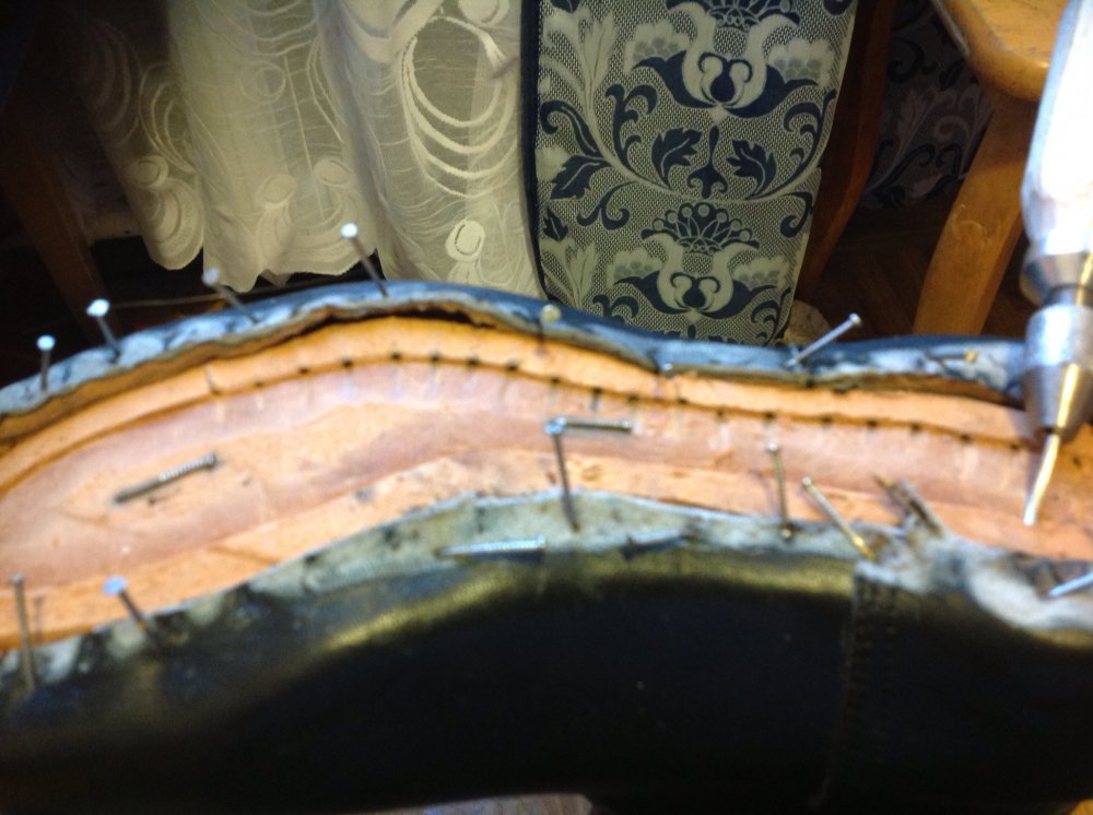

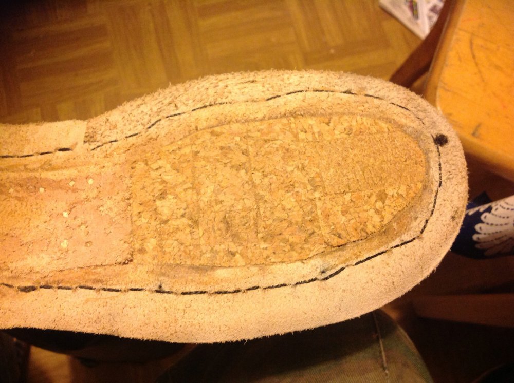

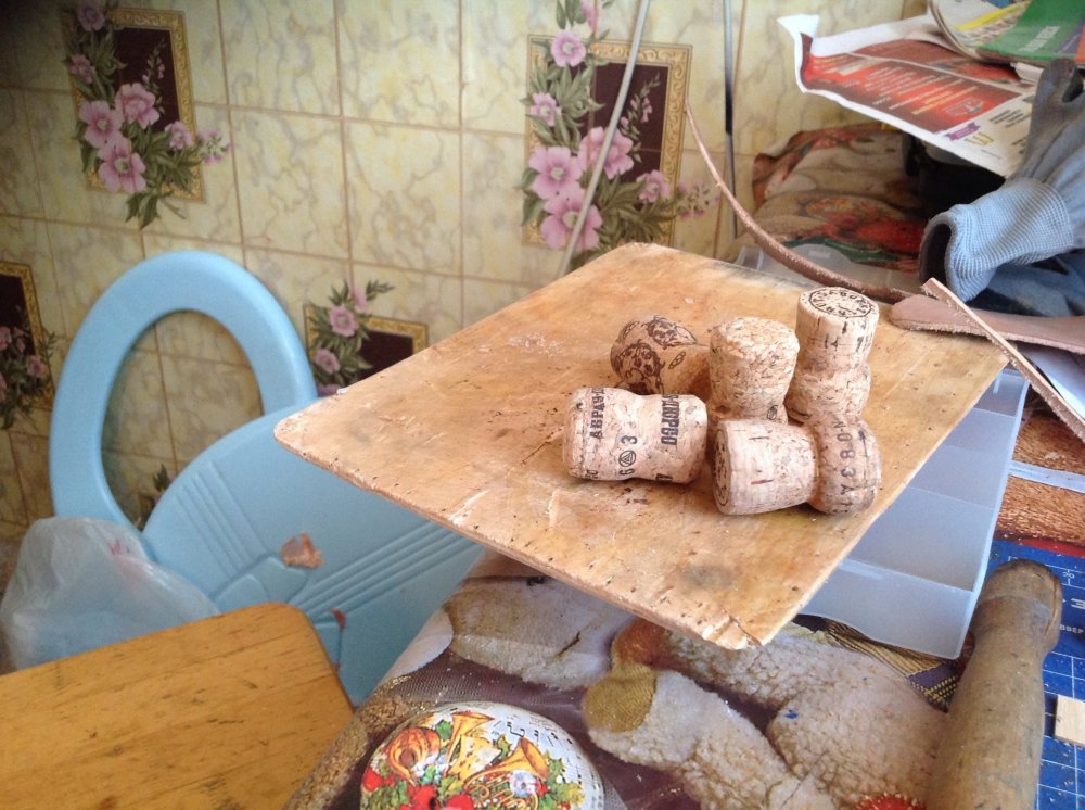

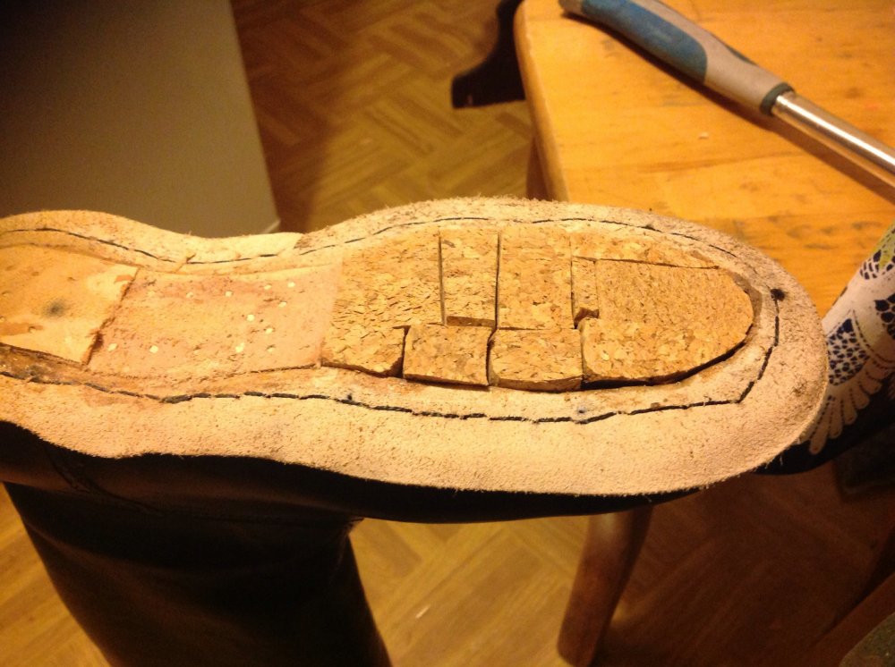

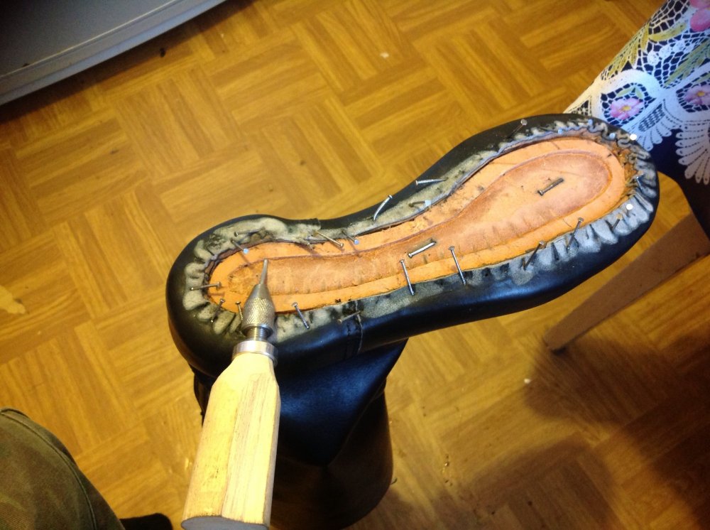

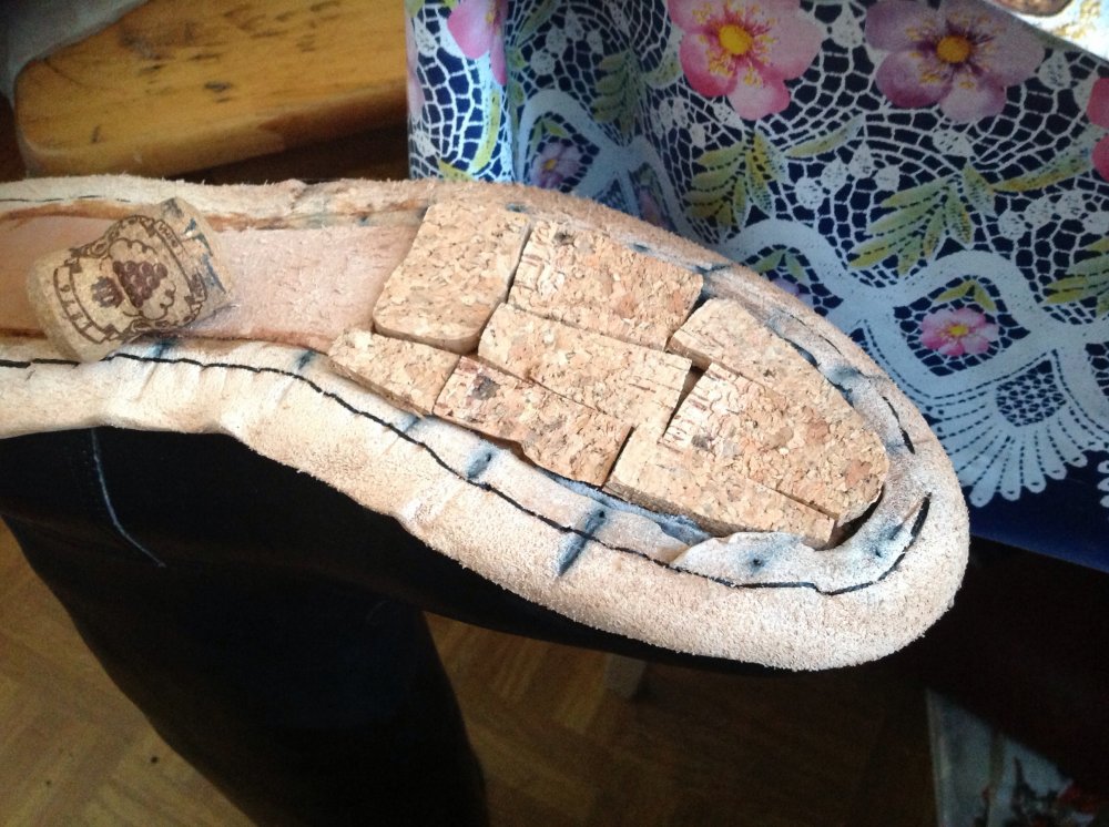

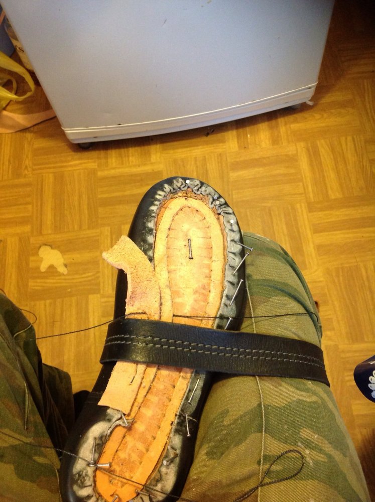

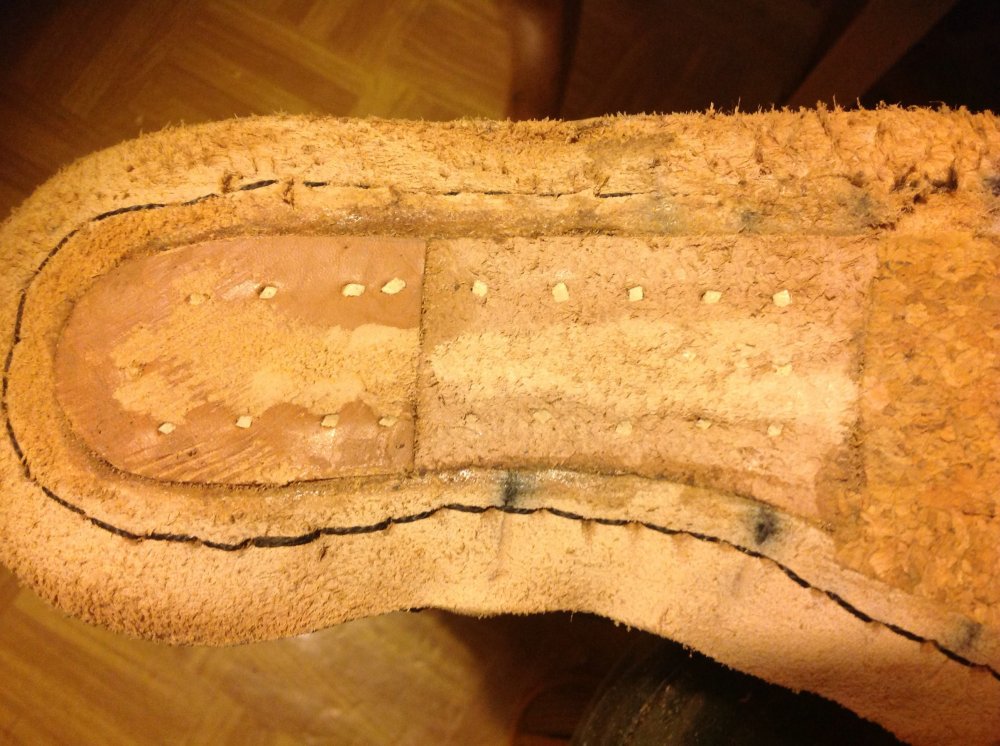

    Далее, ставим супинатор, накрываем его гиленком, пробиваем деревянными гвоздями.

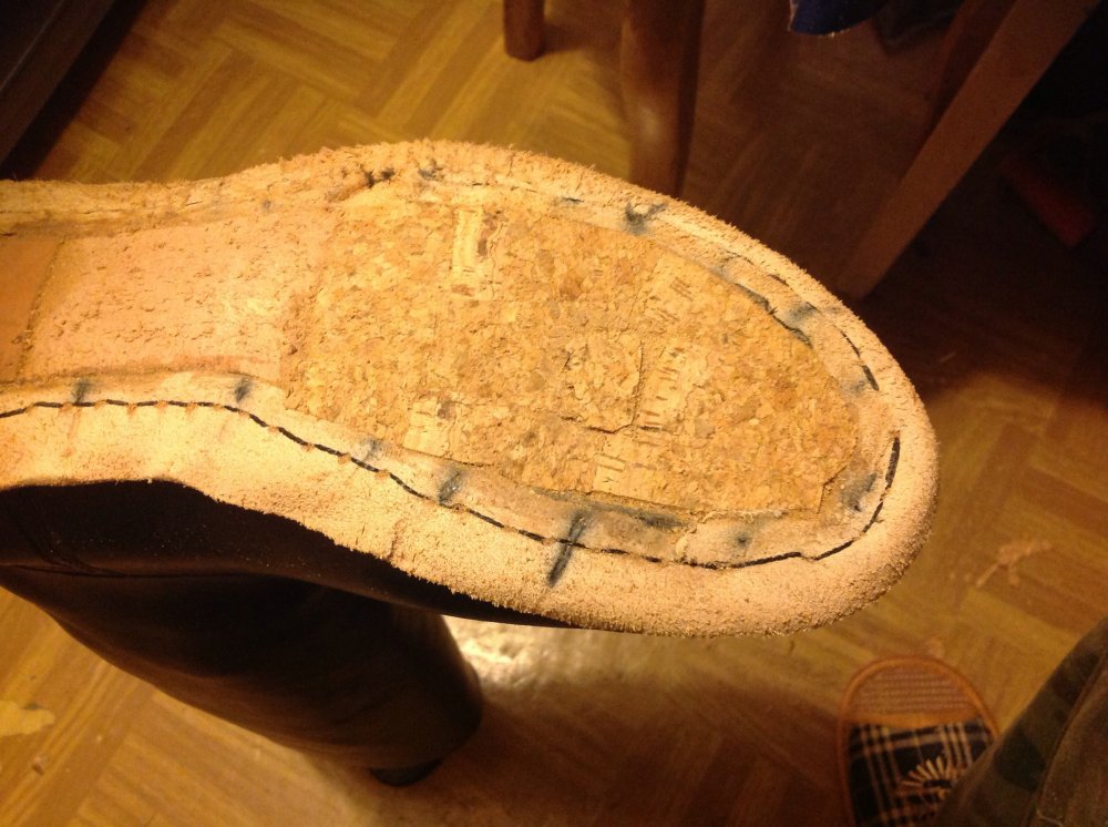

    Потом выемку, внутри ранта , подошвы нужно замостить пробковым деревом, так как делал после нового года, пробок в достатке от шампанского..))нарезал мозаику, приклеил, потом напильником выровнял под рант

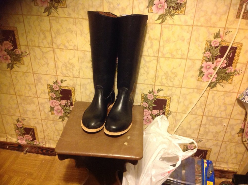

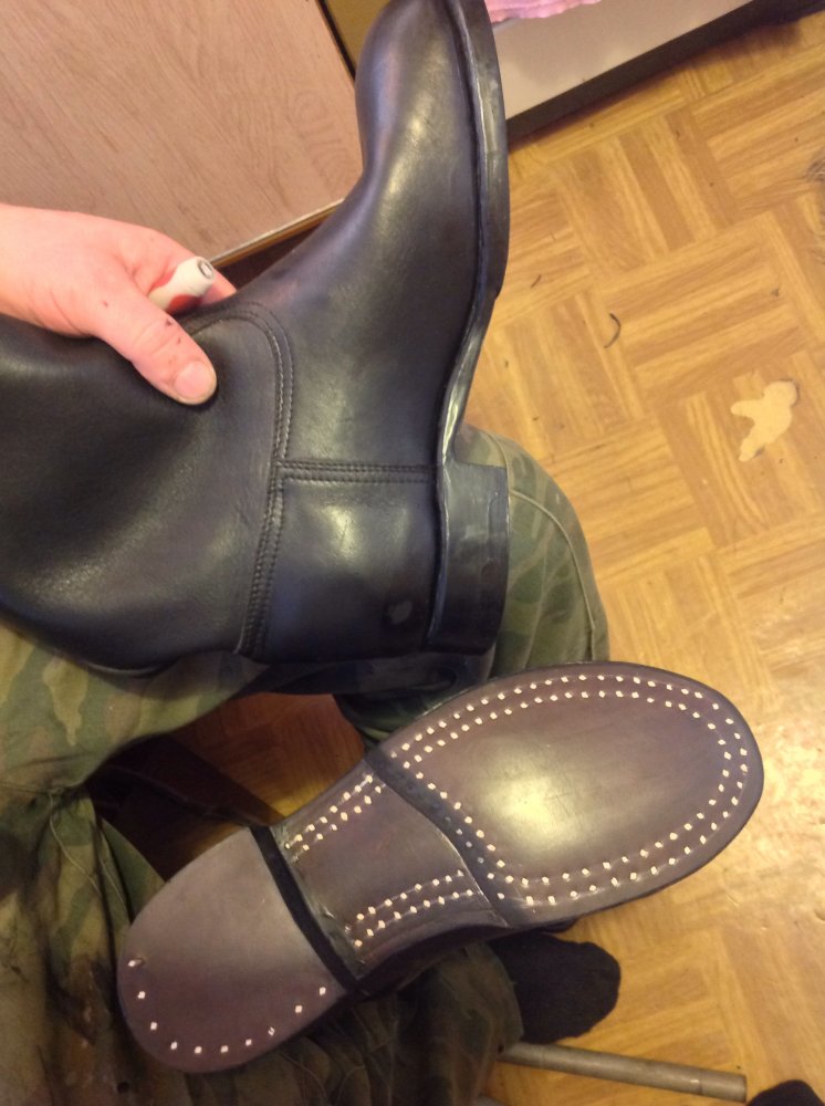

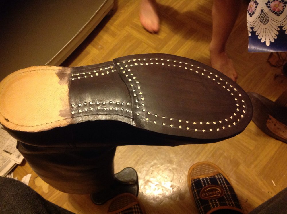

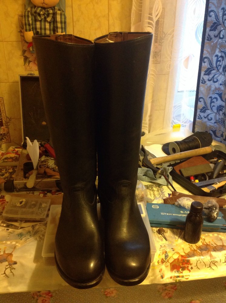

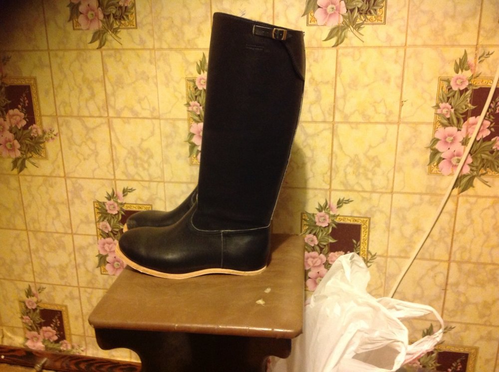

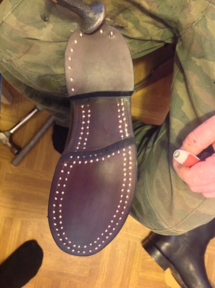

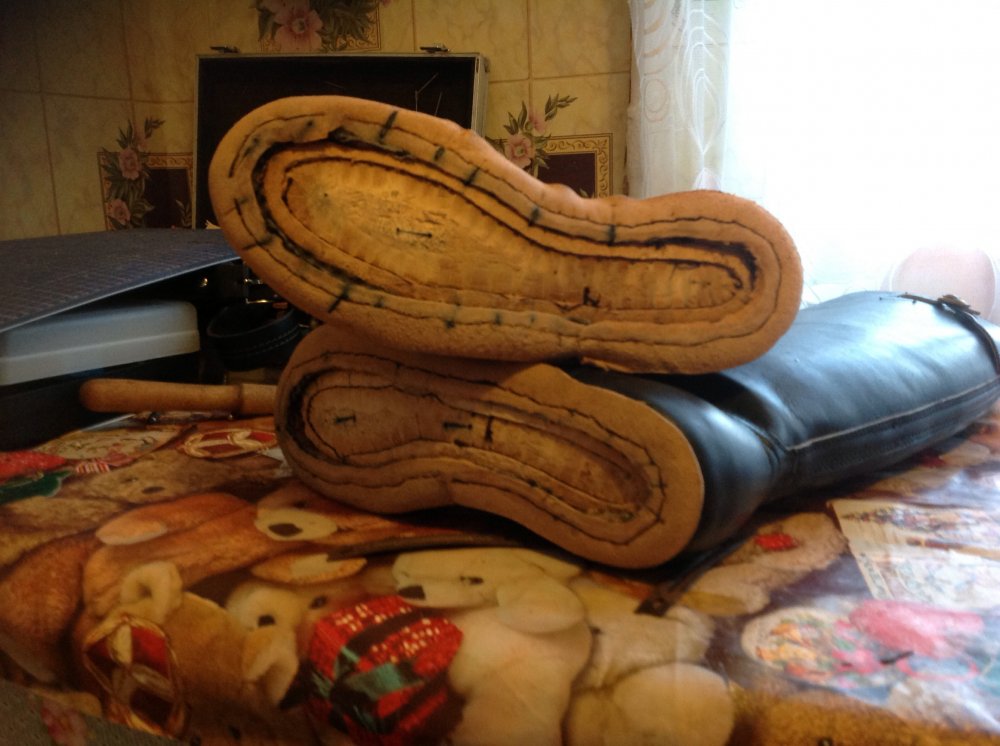

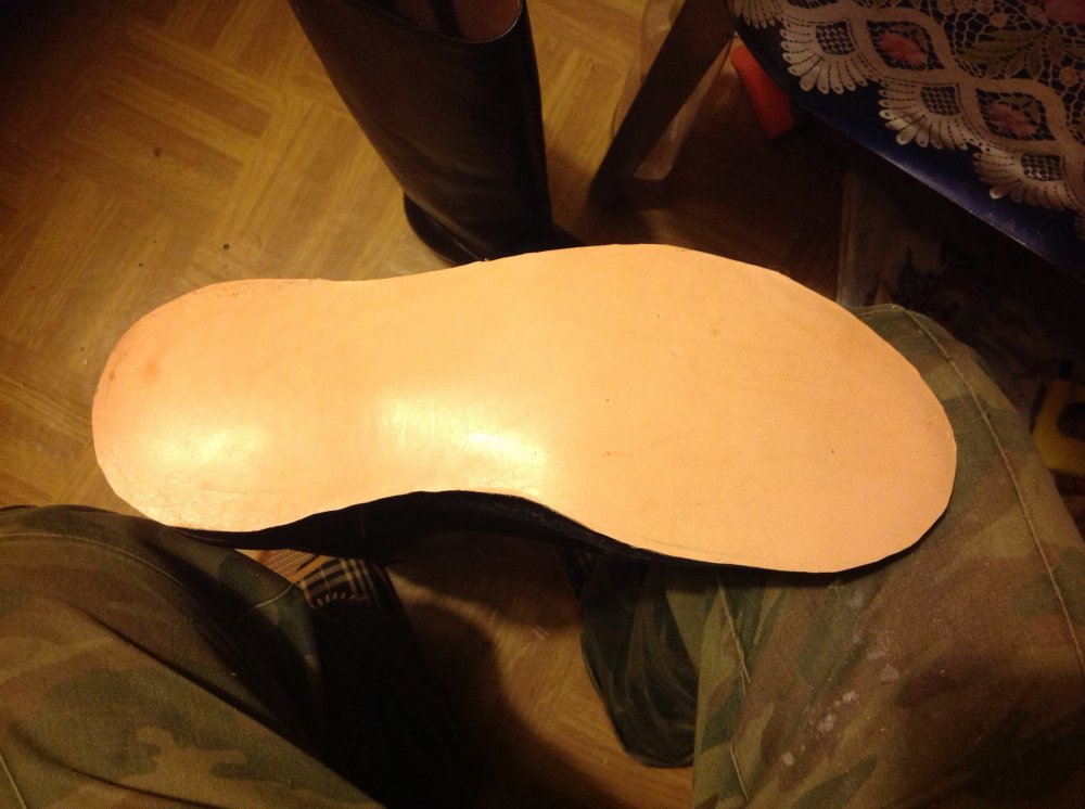

    Далее, приклеиваем к подготовленной поверхности подошву, потом прошиваем подошву к ранту, как видно в подошве под углом 45 градусов вскрыто под шов кромка чепрака (верх, глянец), после прошивки данный канал смазываем клеем, выдерживаем 15 минут, феном сушим и аккуратно кромку втапливаем с усилием на исходное место (используется отшлифованная поверхность сап. молотка), Потом красим кожу в коричневый цвет, пробиваем деревянными гвоздями,приклеиваем профилактику, также пробиваем, приклеиваем наборный каблук, также пробиваем дер. гвоздочками (Изнутри каблук через стельку еще пробивается алюминиевыми гвоздями)

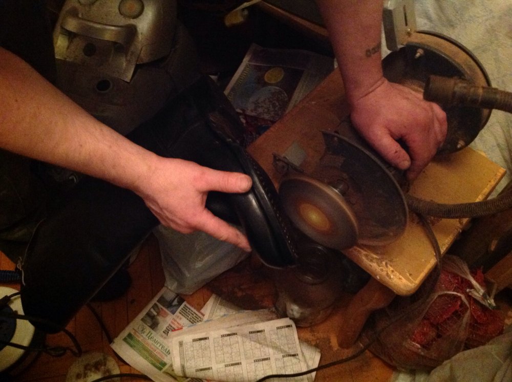

    Далее, бок подошвы обрабатываем черным воском (вжариваем), потом подошву, низ ее обрабатываем пчелиным воском на шлейф машинке (войлок когда крутится берем пчелиный воск и слоем равномерно наноситься на шлифованном круге) Ни все секреты показал..))Так как забывал фоткать..))Но если есть вопросы спрашивайте..)
