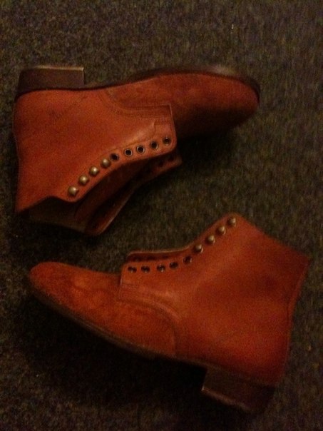

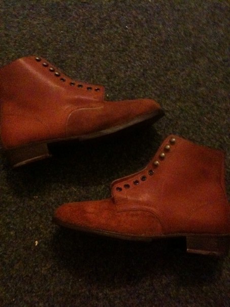

  14. Антип Глымов
    Антип Глымов Всѣмі любимъ.
    6.384
    последние шипы более чем нормально держатся сам такие кую.
    а от нашей артели вариант ботинок в рыжей шкуре.
  15. Leut.Horn
    Leut.Horn Вірменський офіцер
    16.515
    Почти в горах
    Сходил в Антиповых ботинках на вечеринку клуба.. Зимой.. Ничего не отлетело..
    Антип Глымов подобається це.

  18. parabellum08
    parabellum08 Stabsgefreiter
    224
    Мелгород
    Классные ботинки! но крюки малость не того размера у Вас, великоваты.... И как жертва шипов разного исполнения и призводства, скажу- не бейте те гвозди которые на фото, которые Вы сказали ставите на свои боты..... максимум 15-20 км, и 20% шипов уезжает в землю.
    с ув.
  19. parabellum08
    224
    Мелгород
    Если я конечно ничего не путаю. и это шипы, которые поставлялись в милитарист из кЕтая. У них ножка и шляпка- 2 отдельных элемента. Легко проверить плоскогубцами (пасатижами), пожертвовав один шип.
    С ув.
