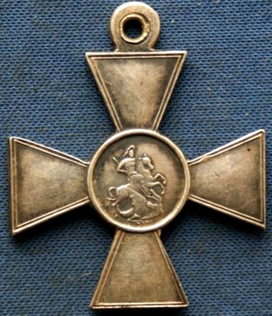

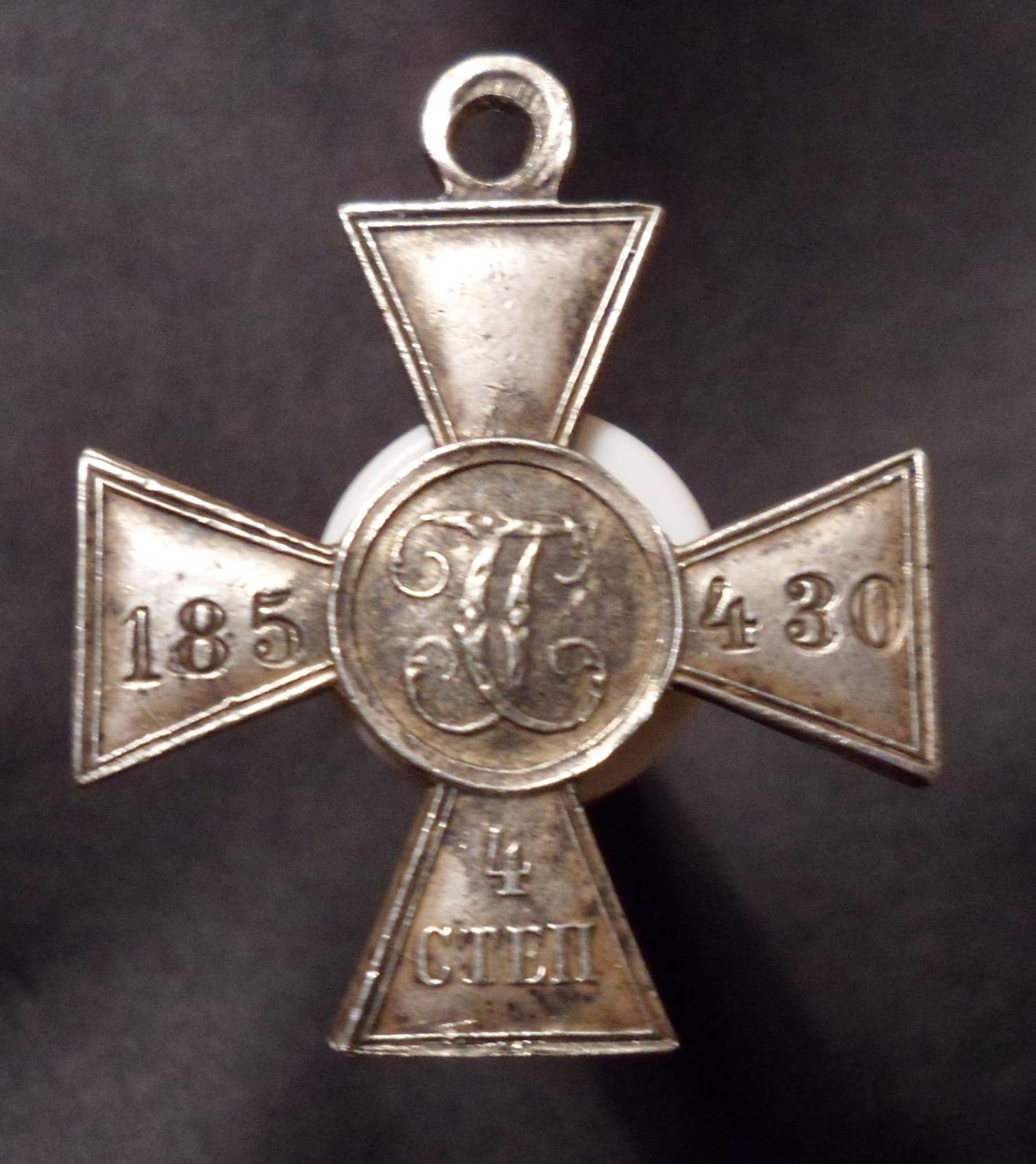

    Добрый день, всем знатокам!
    Подскажите по оригинальности данного креста...
    Хотя продавец даёт гарантию... но хотелось бы услышать мнения всех, кто в теме.
    С ув. и благодарностью!

    Мне нравится.
  4. V_Mik
    V_Mik Oberfeldwebel
    445
    Kharkov
    копия
  5. Kollekzioner
    Kollekzioner Major
    4.621
    где-то в центре Европы
    Я тоже не в восторге - но на уровне подсознания - подскажите конкретней, я бы просил детальней - "где собака зарыта?"
    В общем, на что обратить внимание, к сожалению, нет фото граней, но может продавец (если он уверен в оригинальности) пришлёт...
    А пока фото только эти...

    Фото не айс ...
    Не нравиться категорически ухо, не нравяться цифры №.
    "3" - шедевр.

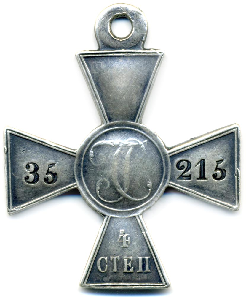

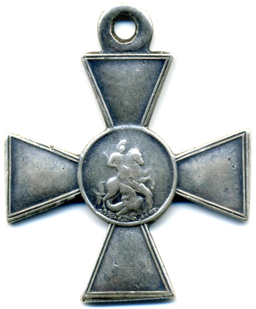

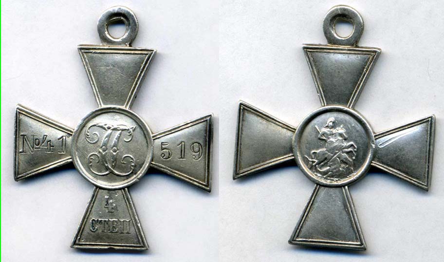

    вот правильный "турок", смотрите разницу сами

    Да , но крест в первом посте - мировик.
    Но всё равно по виду - не нравиться.

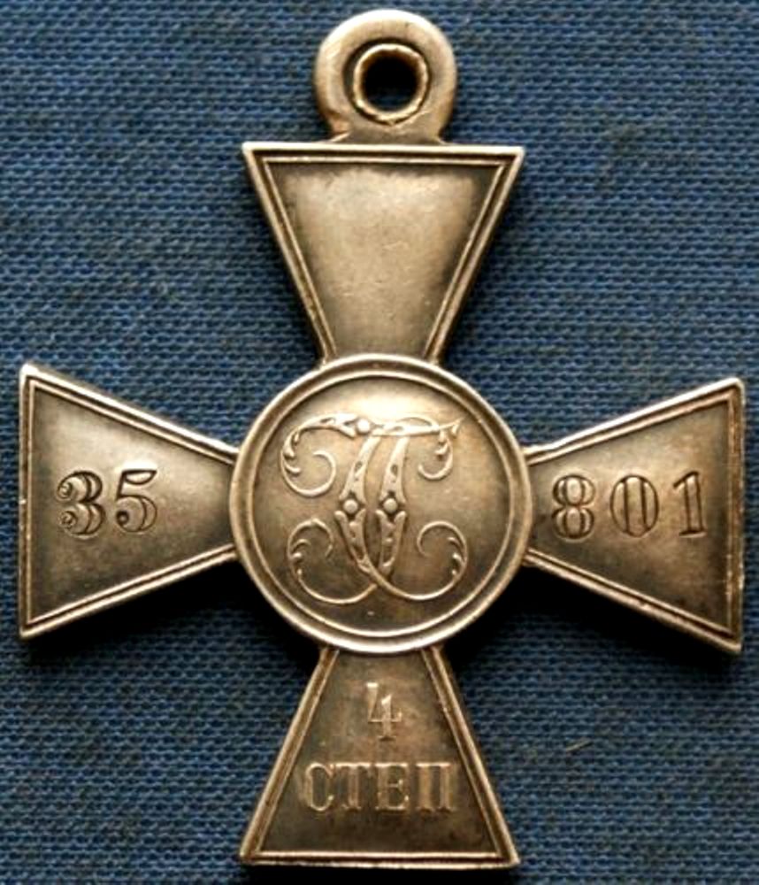

    WEISS, крест в первом посте не т.н. "мировик", а фантазм :)
    у мировиков пятизначных перед первой цифрой должен стоять знак "№", если конечно речь не вести о т.н. "крестах-перерезках ЗОВО"

    Поддержу!

    Полностью согласен. мое мнение копия ! сравнивал с настоящим (на 100% оригинал) там все именно так как уже объяснил

    Спасибо всем !!!
    Убедился !!! - деньги сберёг !!! Вот тебе и "гарантия оригинала" - :smile_7:

    На первую мировую Знак Отличия Военного Ордена (ЗОВО) получил новый статус Георгиевского Креста (ГК) + изменения в статуте награды, об этом можете поискать в поисковиках - долго рассказывать, и нумерация началась снова с начала. Были отштампованы новые заготовки (хотя при изготовлении первых нескольких десятков тысяч ГК были использованы остатки заготовок "японцев" - зово с прошлой русско-японской войны, на которых просто перерезали номера).
    Все ГК с 1\2\3\4\5-значными номерами имели перед самим цифровым значением знак "№" . А номера свыше милиона - на верхнем луче - "1\м", и далее шестизначный номер на горизонтальных лучах. На нижнем луче указывалась степень креста. 4 и 3 степени изготавливались в серебре, 2 и 1 - в золоте. Позже (в конце войны - в белом и жёлтом металле, о чём говорили соответсвующие две буковки на горизонтальных лучах - "б.м" и "ж.м.").

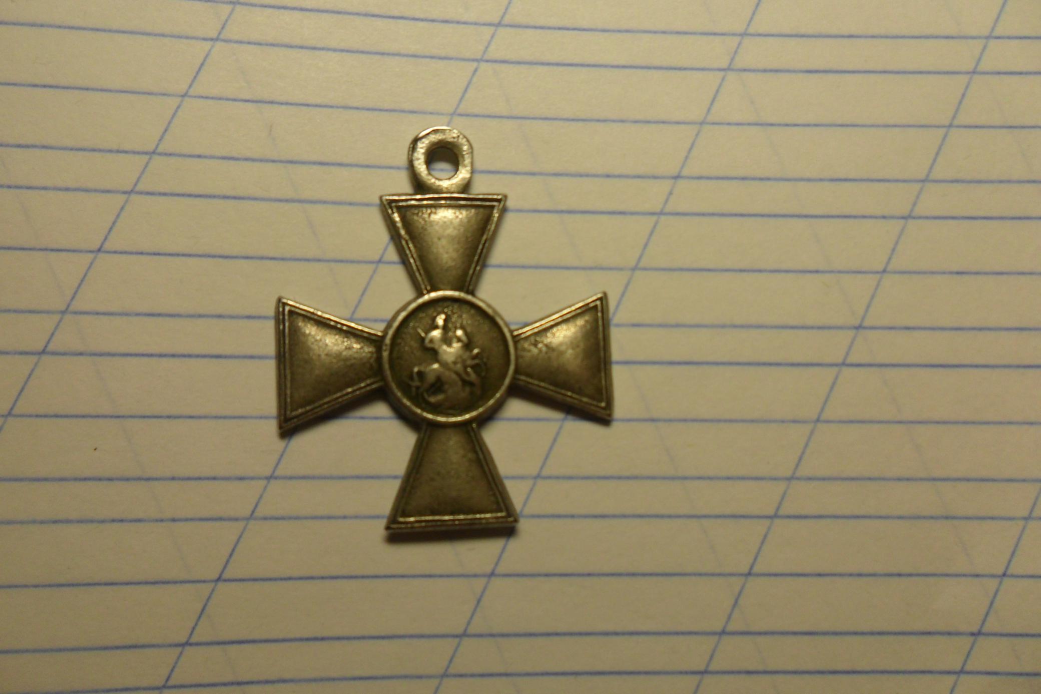

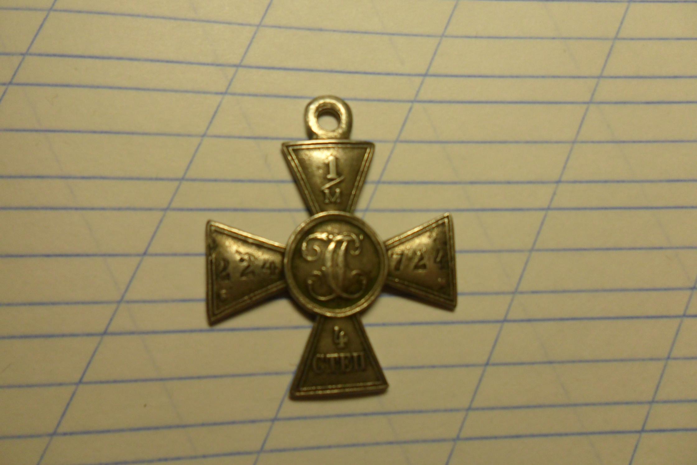

    Извиняюсь за то что влез в тему. но меня интересует что тут не указан вес креста. Хотел узнать у знатоков данной темы пределы веса креста Георгиевского. Поиск по инету не дал мне убедительного ответа. Если есть у кого ссылка на ответ буду признателен. А пока мой вопрос таков: Может ли быть оригинальным Георгиевский крест 4 степени весом 8.97 граммов? Фото могу выложить только через 5 дней-фотик в отъезде. Каков может быть минимальный вес для 4 степени? Спасибо.
  17. V_Mik
    V_Mik Oberfeldwebel
    445
    Kharkov
    может, но при сильном износе. в хорошем состоянии с таким весом не встречал
    если речь о серебрянном ГК-мировике конечно
  18. Kollekzioner
    Kollekzioner Major
    4.621
    А тот что в теме был 11,66... Это нормально (по весу)?
  19. скиф
    скиф Schütze
    Астраханская обл,

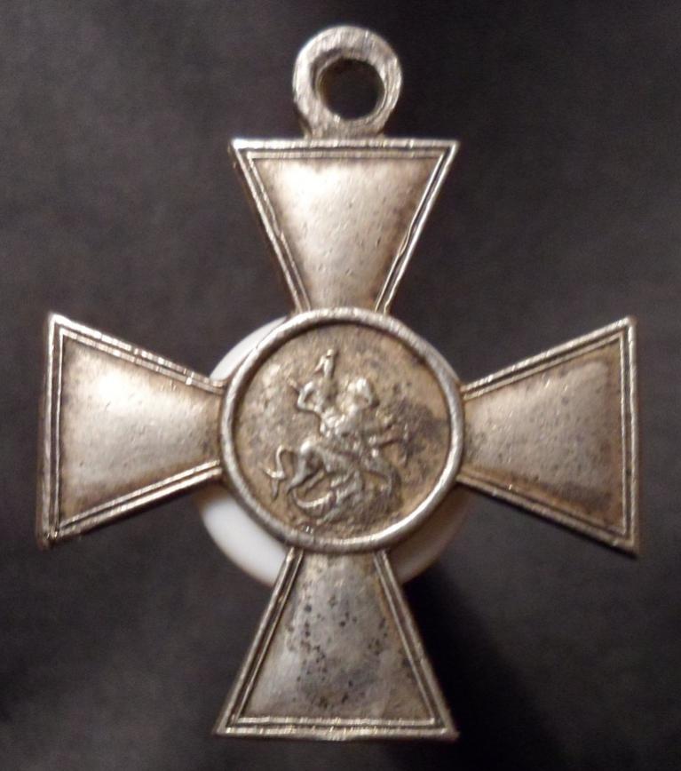

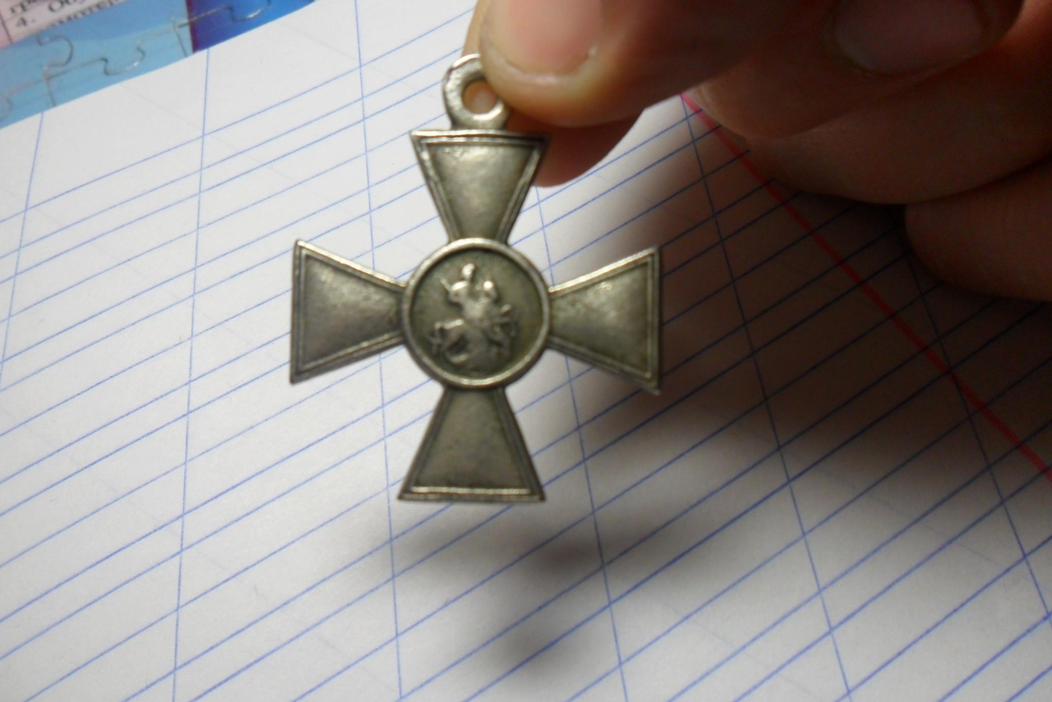

    Смог сфотографировать. Прокомментируйте пожалуйста по подлинности.
  20. V_Mik
    V_Mik Oberfeldwebel
    445
    Kharkov
    вообще-то многовато
  21. V_Mik
    V_Mik Oberfeldwebel
    445
    Kharkov
    по таким плохим фото НЕхороший
  22. скиф
    скиф Schütze
    Астраханская обл,
    Пожалуйста пространней объясните что именно не внушает доверия. И вопрос по весу остается открытым. Размеры 34х34 мм (без ушка). Может почистить требуется и еще раз сфотографировать?
