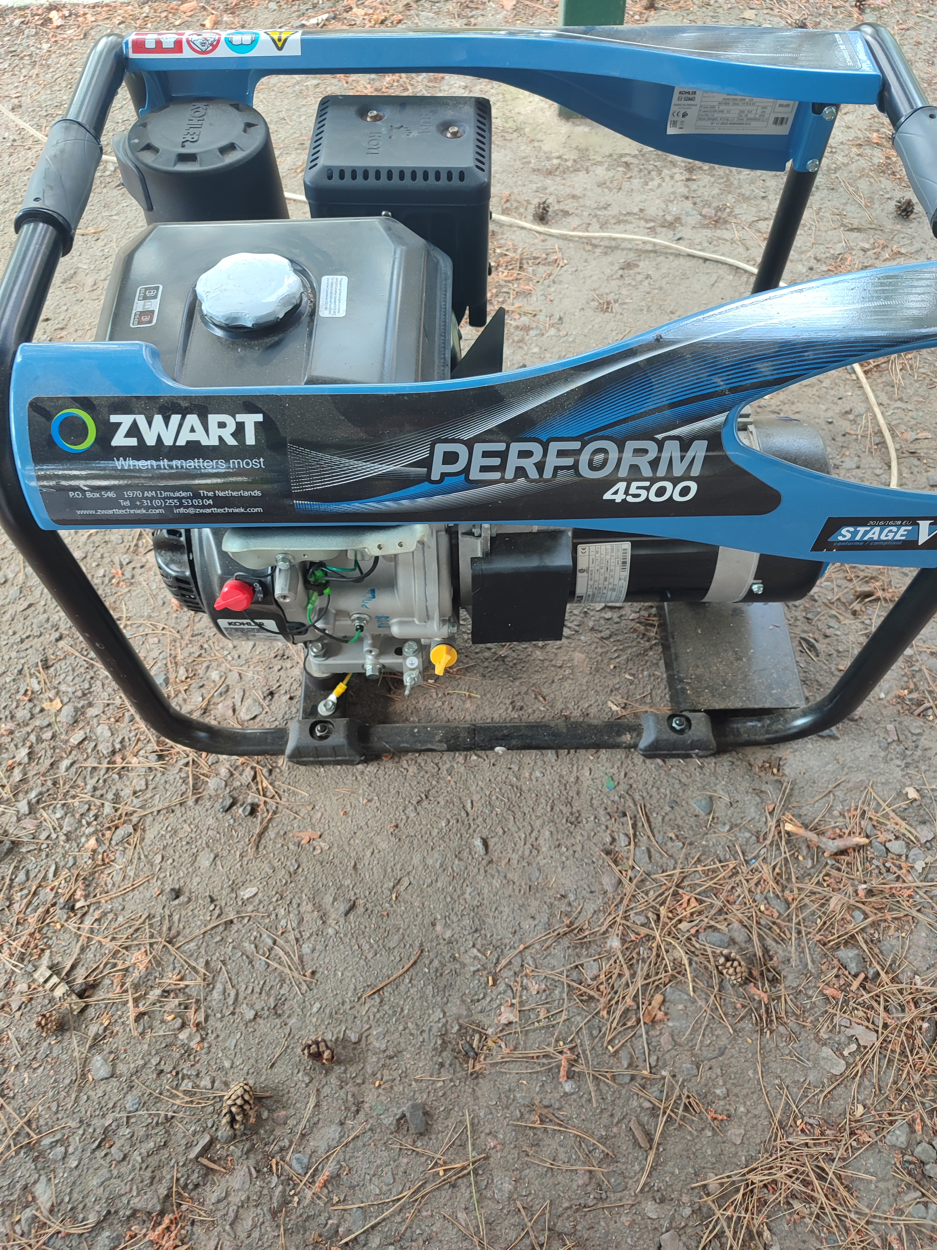

    Доброго дня шановні комради, питання чи кудись в цей гениратор треба заливати мастило, як що треба то куди і яке?З Повагою Робін

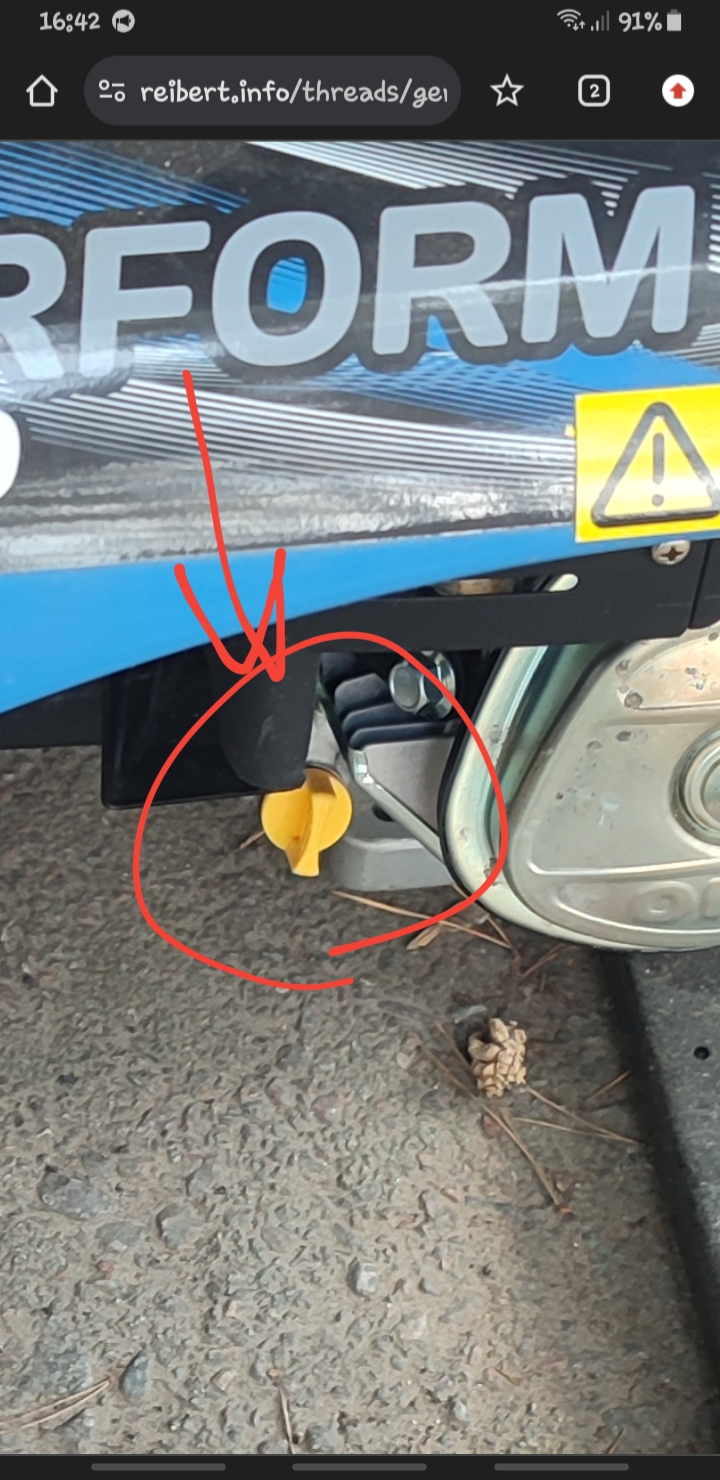

    Ондого. Нє? Така пробка має бути зі щупом.

    А написів на пробках немає? У вас щось з обох боків такі, як маслозаливні.
    Можливо здублювали, для зручності обслуговування...

    Точно

    Зі щупоб, точно,і таке питання в бензин треба мастило добавляти? З Повагою

    Если бы это был двухтактный двигатель у него бы не было масла в картере.так что у вас четырехтактник ,масло в бензин добавлять не нужно.

    10W40 льють в генератори, якщо на жовтій пробці нема щупа лиється до зрізу отвора під пробку. Бензин чистий, 92.
