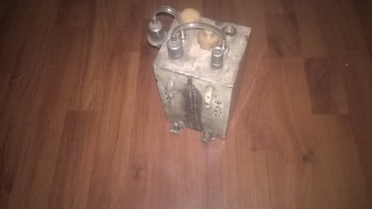

    Приобрел такую штуку.
    Если кто есть, кто сталкивался. Поделитесь опытом.

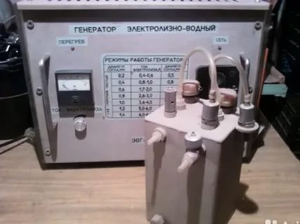

  3. MVA19722003
    MVA19722003 Stabsfeldwebel
    1.421
    Эта херня похожа на шпунттика.
    Покупал для себя.
    Все поменял.
    Меня интересует концентрация электролита, а то на старом кипит.
    P.S. Родной брат...

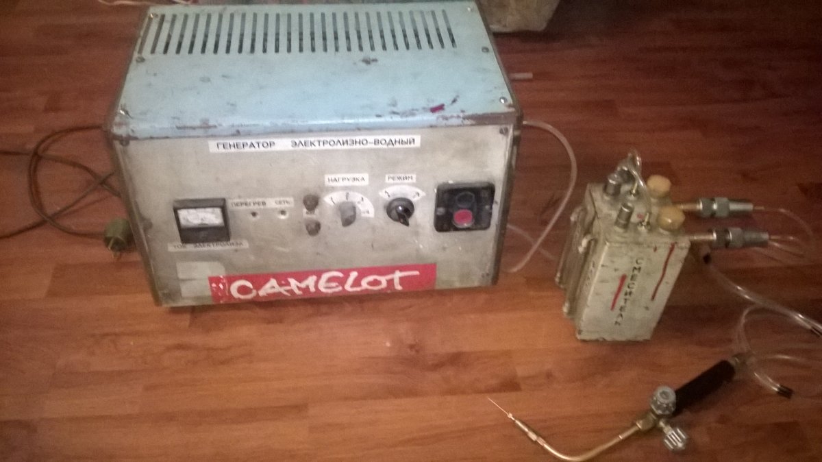

  6. MVA19722003
    1.421
    Оказывается умные люди остались.
    Щелочи нашел.
    Ударники поставлю после возвратников.
    Думаю не взорвусь.
    Его распредилитель
    Останнє редагування: 13 лют 2016

    Если я верно понимаю, то аппарат гонит гремучий газ, а не отдельно водород и кислород. Обратный клапан там вообще не нужен! Обратный клапан ставится чтоб не было обратного тока газа через рукав (шланг горелки). Это нужно скажем тогда, когда в горелку отдельно (из отдельных емкостей) подается горючий газ и отдельно кислород и смешиваются уже в горелке.
    В таком случае, в определенных ситуациях возможно перетекание кислорода в баллон с горючим газом, или горючего газа в кислородный баллон, внутри баллона получается взрывоопасная смесь, что грозит взрывом!!! Вот чтоб этого не произошло, ставят обратные клапана, которые не дают течь газу в шлангах течь в обратном направлении и перетекать газам из баллона в баллон.
    В электролизере другая ситуация. Внутри него уже готовая водородно-кислородная смесь, и она уже по рукаву идет в горелку. Там просто перетекать нечему. Даже если после выключения горелки и электролизера через рукав подсосет немного атмосферного воздуха, ничего страшного не случится. Даже если поставить обратный клапан, то в случае если вдруг пламя прострелит в рукав, обратный клапан просто не успевает закрыться (100% проверено!!!) и взорвется водяной затвор!!!
    Вот потому в электролизере используют не обратный клапан, а пламяпреградительный. Он по сути и не клапан то вовсе, и свободно пропускает газ в обе стороны (правда бывают совмещеные модели огнепреградитель+обратный клапан в одном корпусе), НО за счет специальной вставки, огнепреградительный клапан не дает пламени пройти через него - пламя просто гаснет в нем. Работает такой клапан по принципу Лампы Дэви. Ставят такие клапана прямо на горелке, чтоб пламя из горелки не прострелило в рукав. Водяной затвор кстати это то же ни что инное как приметивный огнепреградительный клапан.
    Я несколько раз в экспериментах подрывал электролизер, видел какие "чудеса" творит гремучий газ под давлением, потому немного очкую, ставлю один огнепреградитель на выходе с бульбулятора (водяного затвора), один в разрыв шланга примерно посередине, и один между горелкой и рукавом (шлангом). Использую донметовские огнепреградители полет нормальный. http://www.donmet.com.ua/ru/katalog....tpl&page=shop.product_details&product_id=204
    Это похоже на двуступенчатый водяной затвор, а не на распределитель.

    Доковырял.
  12. Звездочёт
    Звездочёт Leutnant
    1.972
    Родом из СССР
    Запускали? Как работает? Есть хлопки при гашении горелки?
    Это вы отдну из камер водяного затвора под углеводородный обаготитель использовали? Или для чего вторая трубка нужна? Огнепреграждающий клапан полюбе нежен, хотя бы между водяным затвором и электролизером. Но по уму, надо еще и на горелке огнепреградители поставить!

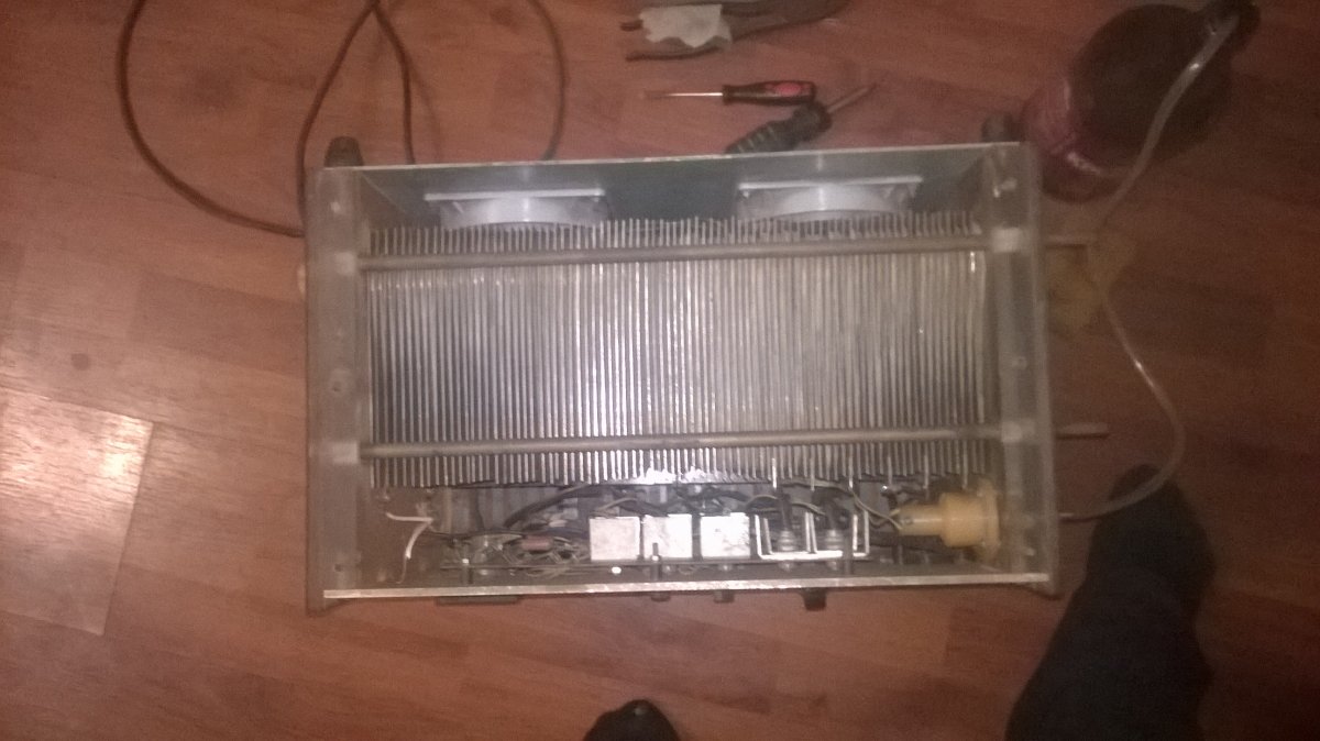

  18. MVA19722003
    1.421
    Залил 10%, по минимуму. Пластин рабочих 150 в двух камерах, площадь контактной поверхности пластины где-то 0,5дм. Запитано биполярно.220в, 0 - 6А

  20. MVA19722003
    1.421
    Судя по таблице его родного брата все нормально, только электролит пенится. Почищу пластины, залью свежий электролит. Думаю прекрасно заработает.
