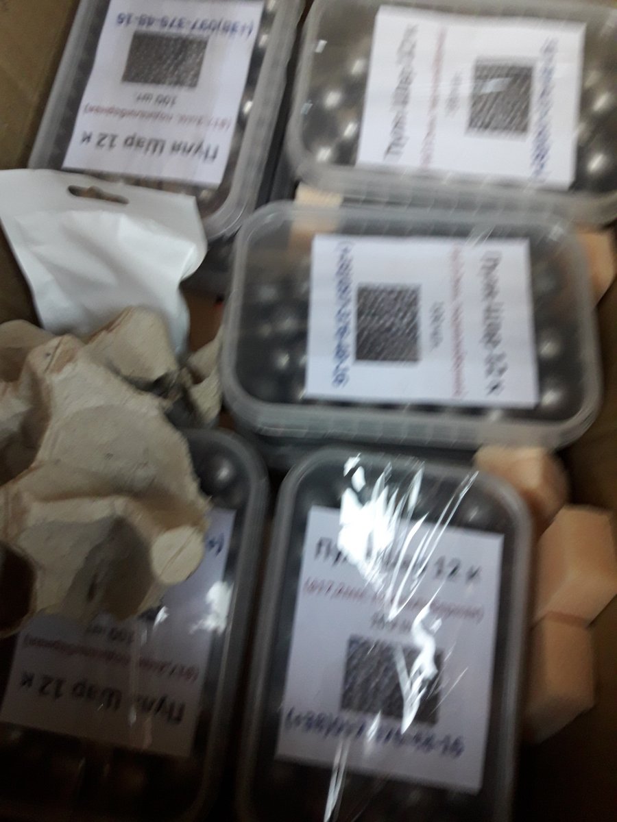

    не летит он у меня и хоть убейся
    поэтому не вижу смысла дальнейших экспериментов

    Ну, для шара 17,2 мм я писал способ снаряжения (мой), он простой как сапог. Или можно у Юрия (который льет эти шары) спросить, он тоже ими стреляет. Но, если вы экспериментами хотите добиться, чтобы отдача была как от Lyman 24 гр, и при этом точно летело, то это априори не решаемая задача. У шара будет точность только если вы его разгоните до более-менее нормальной скорости.
    Кстати, насчет Lyman 24 гр... У меня как раз с ними ничего не вышло. "Нормальный" вес пули Lyman (12к, подкалиберная) - 32 гр... 28, 24 грамма - это пули с заведомо утонченными стенками. Причем на пуле в 24 грамма стенки настолько тонкие, что у меня они сминались прямо в контейнере при выстреле.

    нет, речь про отдачу "как у лиман 24" не шла
    речь шла о том что с 35м не прилетает она нормально в лист а4 при снаряжении 1,5-1,6г 206S + 688капсюль + 28 контейнер
    и как с разорванными лепестками контейнера так и с неразорванными

    Я могу забрать. У нас с ними все очень даже ровно летит. Дело не в шарах,а в навыке снаряжения, подборе и компоновки расходников.Где-то есть косяк,но так как я не присутствую при снаряжения то подсказать что-то сложно. С ув.

    Давайте просто посмотрим спецификацию от производителя на порох 206S. Для пуль Гуаланди (а это 32 гр) производитель рекомендует 1,8 гр пороха. Для шара 31 г я бы заряжал примерно 1,75.

    1.8 г. 206S - это рекомендация GUALANDI для пули GUALBO. Она имеет массу 28.5 г. Для пуль 32 г. они рекомендуют 2.05 г. пороха А0.

    подкалиберная пуля ШАР 17 мм весит 30 грамм + пыж-контейнер еще 3 грамма = 33 грамма
