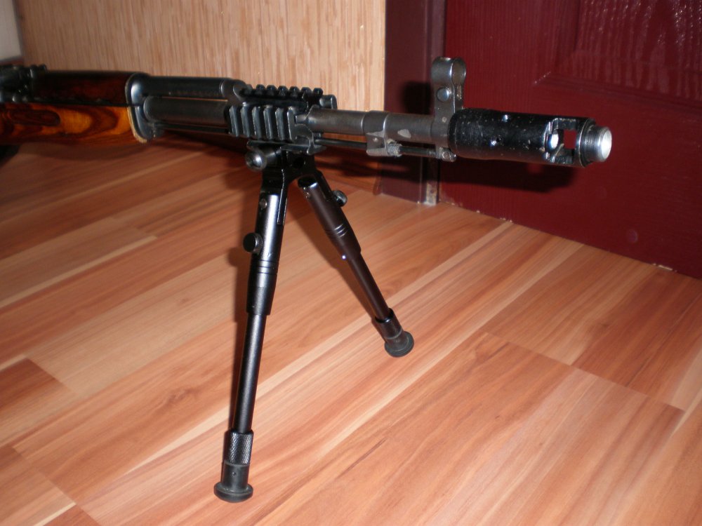

    Тоже соорудил чтото подобное... Хорошенько смазал и аккуратно, не спеша по одному витку минут за 10 нарезал в домашних условиях резьбу на своем СКСе. Все четко и соосно! А давать комуто 100 енотов за как тут выразились "15 витков резьбы" я зажался. Темболее что вся приблуда обошлась в 100 грн плашка и 50 грн токарю за саму направляющую.

    Я плашку брал на этом форуме, а приспособу заказывал токарю. Главное - это соосность направляющей и ее диаметр. Хотя у меня ствол промерами показал 7.65, но направляющая 7.62. Зажал в тиски, минут 10 крутил по часовой стрелке. Потом включился мозг и вращение против часовой стрелки позволило нарезать резьбу.
    a_nakoy, o.neymark, Maks007 та ще 1-му подобається це.
  15. Djein
    Djein Stabsgefreiter
    427
    Бориспіль
    http://s015.radikal.ru/i333/1407/67/bf655b38faa9.jpg
    Попробуйте по ссылке.

    Я не сторонник космических цен в модных "лабораториях", сам нахожусь от столицы далековато, посему раскрою несколько небольших секретов: плашку предварительно нужно немного подпортить - подрезать с одной стороны на 2мм на плоскошлифовальном станке (что обеспечит нарезание резьбы до самой мушки), с карабина снять дерево, зажать ствол в патрон токарного станка (большой станок с возможностью размещения карабина в валу патрона) и отцентровать, место для резьбы при необходимости проточить (как правило там 14 с + и 14/1 режется со срывами), плашку поместить в плашкодержатель и подпереть к стволу задней бабкой - получится точно 90 градусов. Вращать патрон на нейтральной передаче вручную, по мере нарезания первых витков давление задней бабки немного увеличивать, по прохождению всего участка плашку перевернуть подрезанной стороной и дорезать резьбу максимально близко к мушке.
