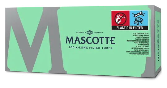

    Еще про гильзы-раньше забивал Корону,Хокус и Гуливер. Все были с фильтром 15мм и как мне казалось-все отдавали вкусом горелой бумаги.Или просто казалось.Все они из Польши.По совету на каком-то форуме купил маскотт икс-лонг с фильтром 24мм и вкус сигарет стал как-то мягче.Ну или мне показалось.И на 200гр табака мне уже не хватало 200 гильз ,а приходилось открывать новую коробку.Вкуса горелой бумаги уже не ощущаю ,и еще фильтр остается таким-же плотным и круглым,когда докуриваешь сигарету,не то что набивал перед этими.На ихнем сайте прочитал ,что отбеливают бумагу природным способом,не используя хлор, как остальные производители.Где правда- не знаю,но эти гильзы мне очень зашли.Это все мое имхо.

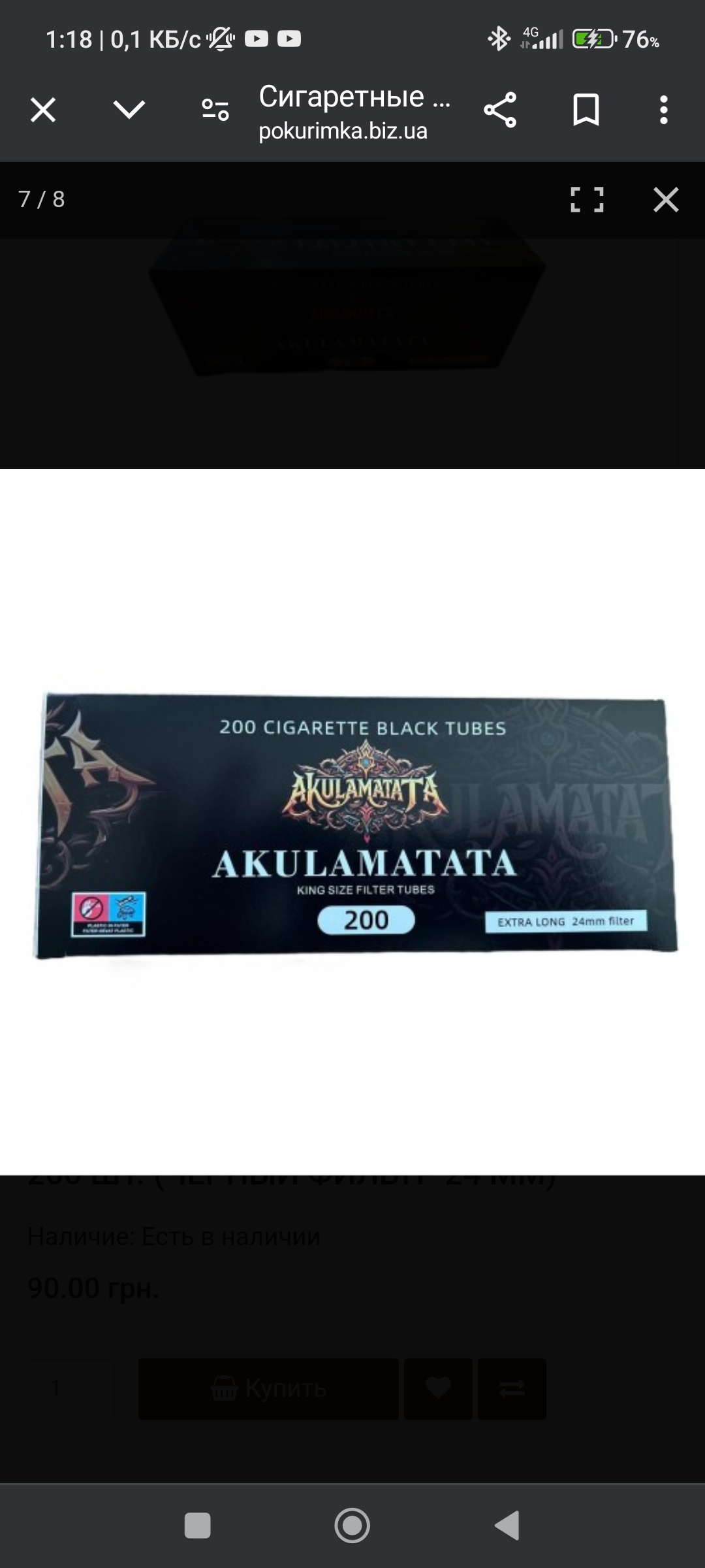

    Эти что ли ?

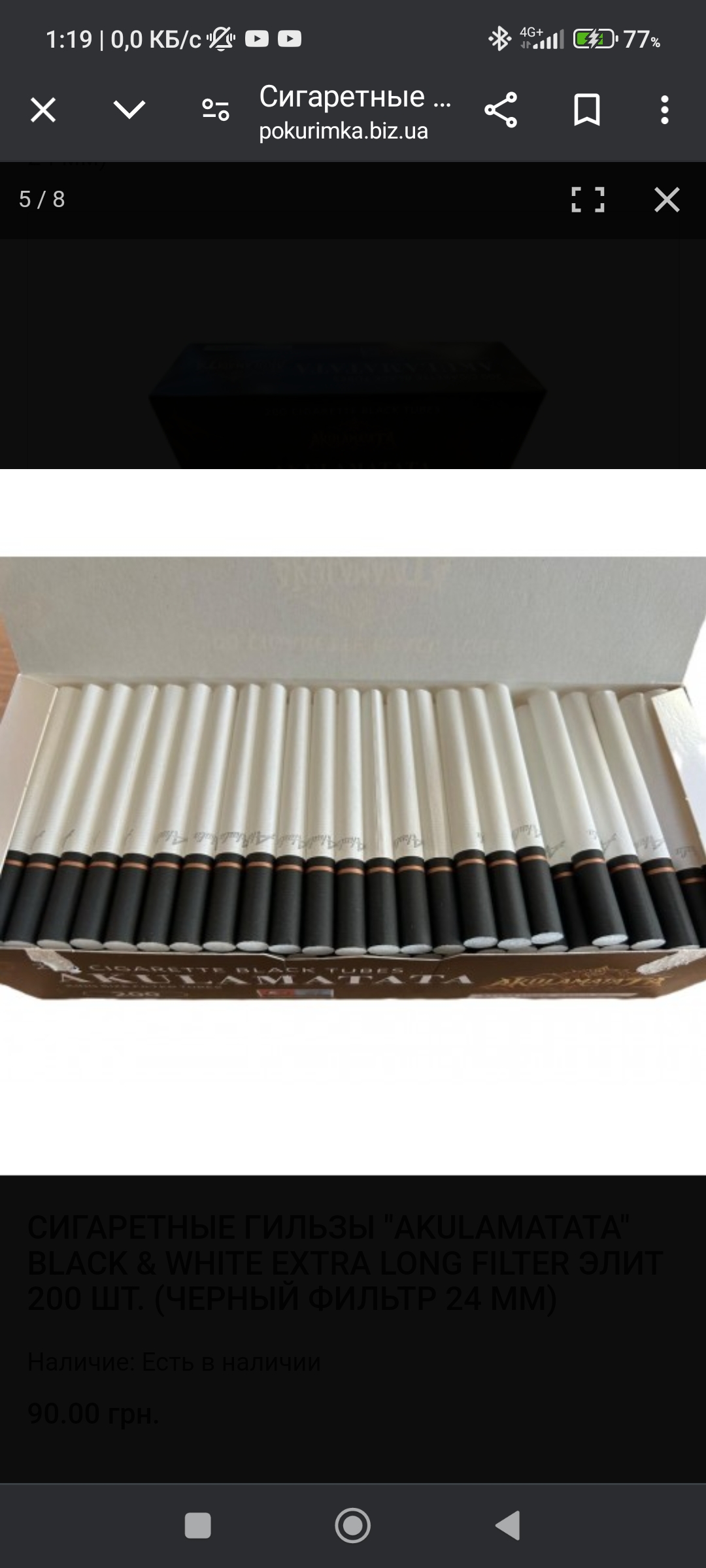

  6. Огірок
    Огірок Schütze

    Может плохо искал, но слим гильзы этой марки не нашёл... А качество бумаги, соглашусь с Вами, лично для меня, тоже сильно влияет на общий вкус употребляемой смертоносной продукции...

    Я тоже не встречал. Еще очень качественные,а может и лучше ,чем Маскот, гильзы ROLLO.Для пробы купил тоже с длинным фильтром на кисете,очень хорошие,но потом они пропали.А слим 5,5 и 6,5 в кисете есть,специально сейчас посмотрел.
