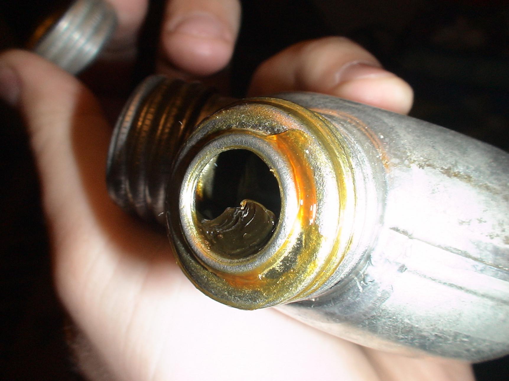

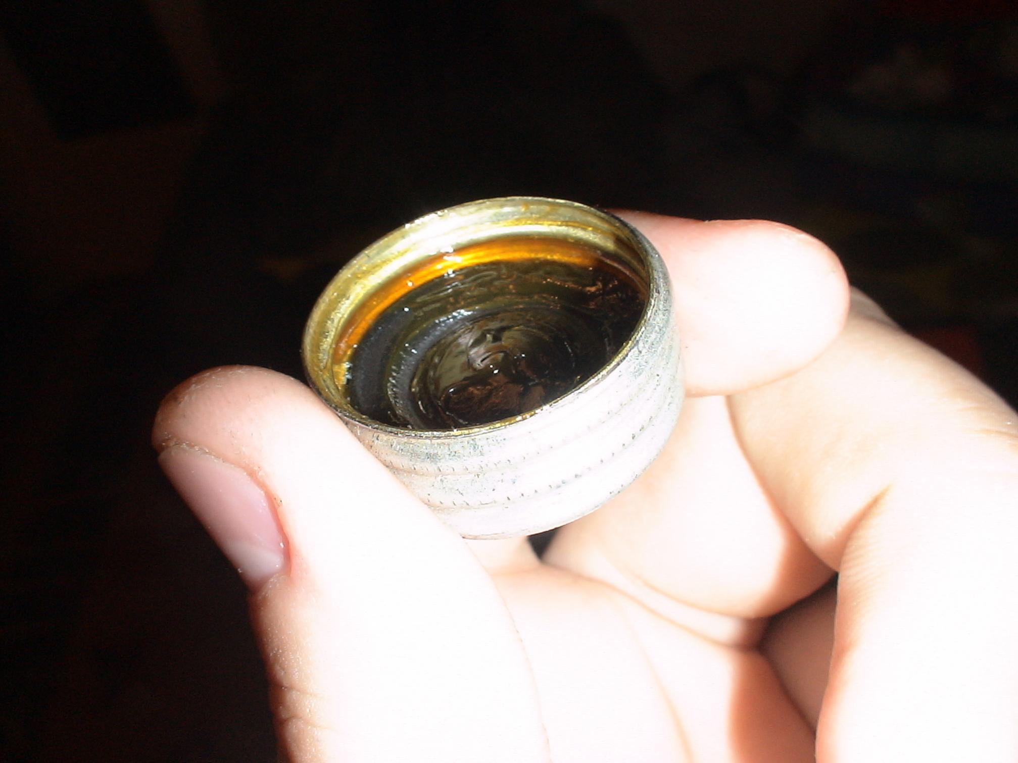

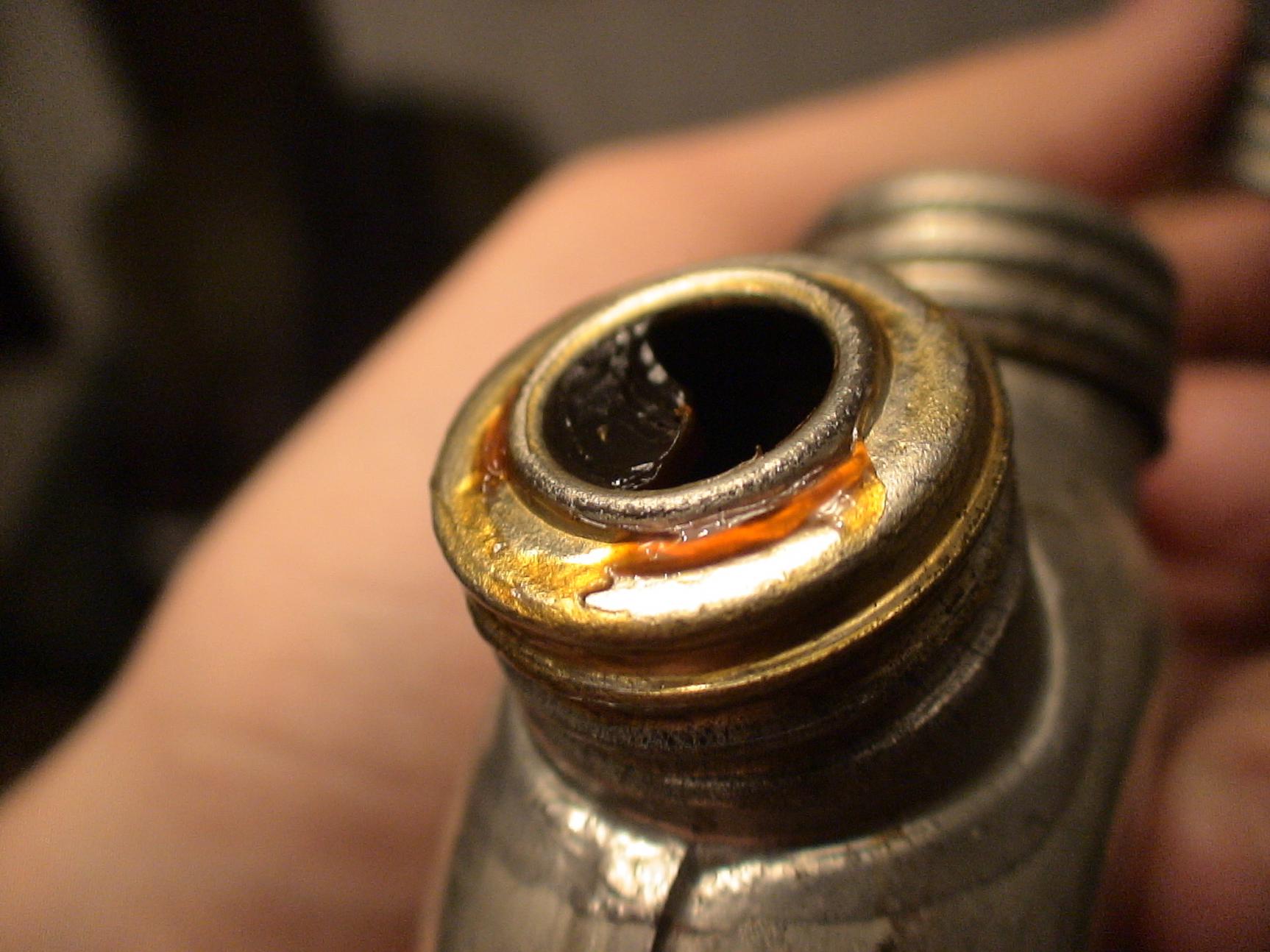

    Камераден, у меня с 2-мя макетами в комплекте шли масленки двухгорловые. На них было желтое масло, по консистенции типа солидола, имеющее характерный запах(так макеты поначалу пахнут).
    масленка была завернута в промасленную бумагу.
    так вот, где достать это масло(смазку)? нужно ИМЕННО ЭТО.
    буду признателен если подскажите, а еще буду более признателен, если продадите..
    ЗЫ. еще на макете штыка от АК была такая-же смазка..

    Странно..Обычно в 2-х горлых щелочное и нейтралка...Может у Вас там консервационная смазка была??Она и густая и запах характерный..

    скорей всего консервационная. внутри масленки пустые..маслом они были смазаны сверху
    эта желтая и густая как солидол

    ниче оно не зеленоватое. оно от коричневого до желтого. в такой цветовой гамме. старое коричневое, где поновей - желтое

    Да это солидол обыкновенный.

    да пахнет не как солидол. и консистенция другая.. эта смазка гуще..

    Это "Пушечное сало", или в простонародии пушсало!

    В автомагазинах, станциях ТО, да и гугль опять же никто не отменял!

    В автомагазинах продают, "ПВК-смазка"

    Пуш.сало чуть ли не в любом уважающем себя автомагазине есть..

    Один совет.
    Будете брать, обязательно спросите какой цвет и скажите что вам нужен именно светлый! Можете прям не отходя от кассы проверить.
    Цвет зависит на какой основе(базовое масло или отработка) эту смазку сделали.
    Если светлый - то нормально, если темный, порой переходящий в черный - фуфел(хотя по всем параметрам состав нормальный) сделанный из отработанного масла, а значит срок эксплуатации очень маленький в отличие от нормального!
