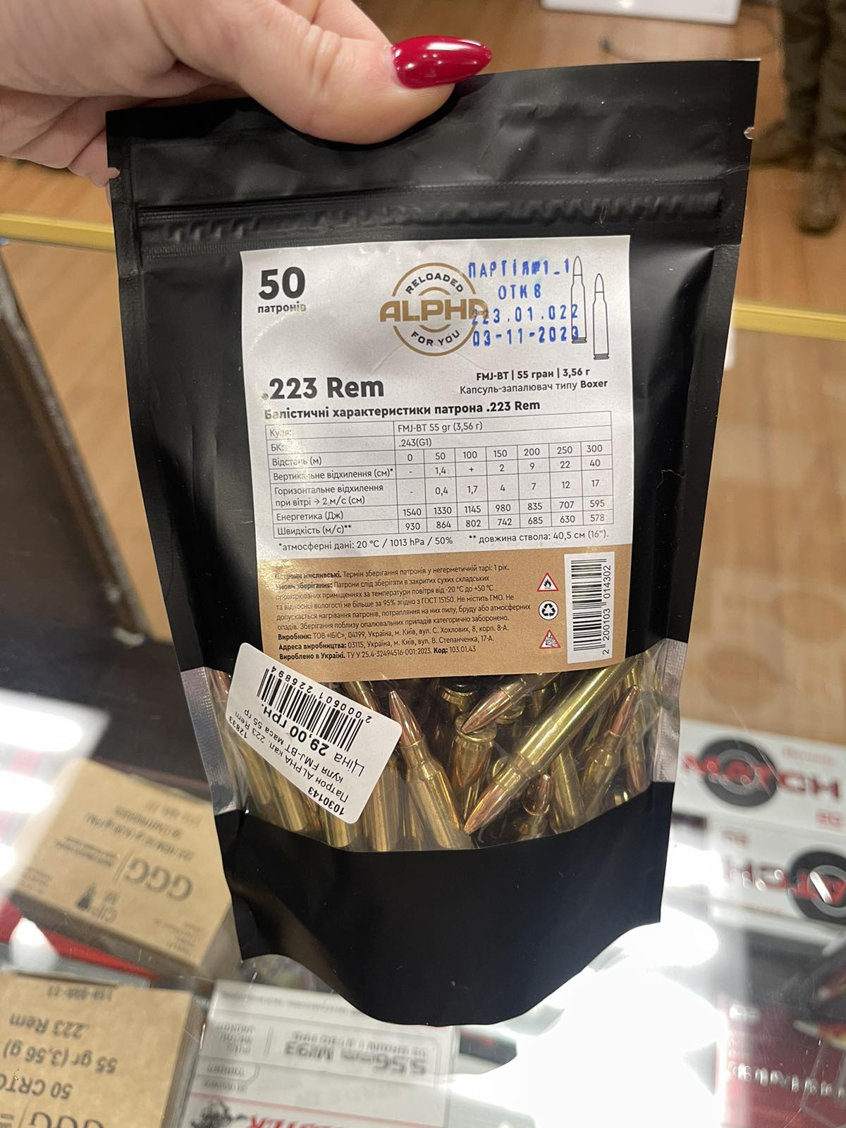

    Самі найдешевші в магазині що знайшов IMG-e67e5868ab5347c26cb17de053f7ccc1-V.jpg
    Yuber подобається це.

    Ви написали маячню. Перечитайте самі

    Тут більше питання % знижки, бо ціна +-30грн у всіх однакова.
    Там де купую Ібіс 15%, Ствол 10%, Сафарі від об'єму 10-20%. Може хто має більш цікаві умови?
