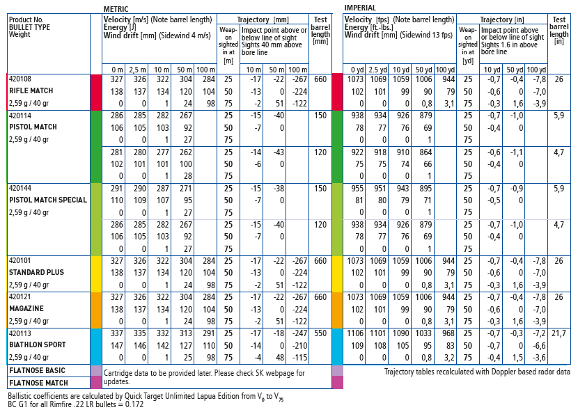

    Зачем сразу так радикально... Одни из очень не плохих дозвуковых: SK Standart+. Практически так же летят и Geco Rifle, CCI Standart Velocity.
    Есть таблица с баллистическими данными от SK. Там, правда, только до 100 метров, но "настильность" траектории просматривается.

    Всі ці таблиці та розрахунки на калькуляторах майже не мають сенсу, якщо не відома реальна початкова швидкість конкретно з вашого ствола. Вказані виробниками набоїв початкові швидкості відповідають якимось певним довжинам ствола. Що і зазначено у таблиці вище. І довжини стволів там зовсім нестандартні. Наприклад, дуже часто початкова швидкість вказана для довжини ствола 660 мм (26"). А реально, майже у всіх власників, гвинтівки зі стволами від 16" до 21". І часто просто беруть початкову швидкість вказану на пачці.

    В Ваших рассуждениях всё правильно, но есть нюансы.
    1. В этой таблице явно указаны длины стволов, при которых верны баллистические данные. Для SK Standart+ это 660 мм.
    2. Я замерял реальную скорость. На моей ТОЗ-78 при длине ствола 536 мм они же выдали среднюю скорость 328 м/с (+- 5 м/с) по 15 измерениям.
    3. Из ствола 370 мм скорость падает на 30-35 м/с.
    4. Чем ниже скорость, тем круче траектория.
    Так что, можно сказать, что в таблице указаны "оптимистичные" данные, и в реальной жизни они будут, как минимум, не лучше.
