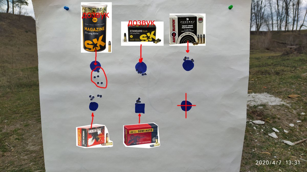

  12. Jkow
    Jkow Stabsfeldwebel
    779
    Тоз 78-01 92гв 50м с упора

  13. Trapper_83
    Trapper_83 Obergefreiter
    104
    Краматорск Украина
    Смотрю не только у меня SK Magazine плохо летят! Взял банку на днях, а оказалось зря. Крайне не стабильный патрон, сильно разбрасывает. Винтовка Marlin XT22-RZE.
    Jkow подобається це.
