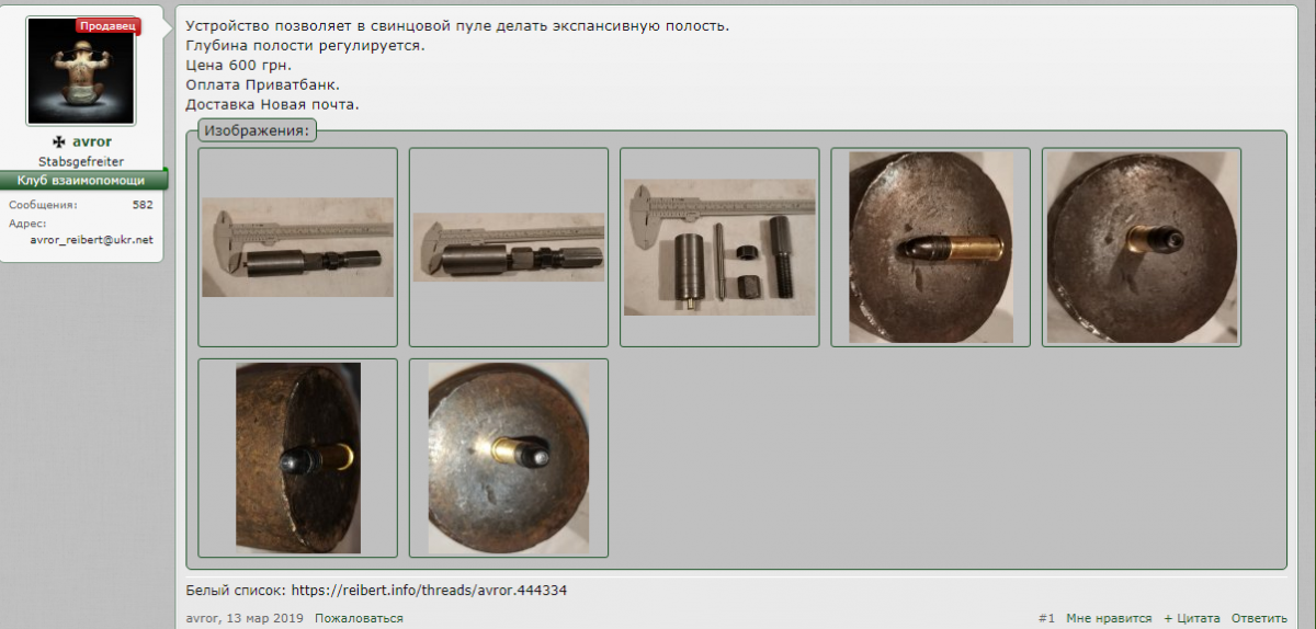

    Поясніть мені будь ласка одне питання,ТІЛЬКИ ПРАВДИВО. Ви на практиці колись використовували на своїй охоті подібного роду дороблені патрони 22 калібру? Невже субсоніком ви не більше підранків залишите? Якщо так розмірковувати,мати можливість та ідею і не використовувати таку можливість,то у нас ніколи не буде прогресу ні вчому!Не розумію чому патрон,що має більшу енергетику та додаткову єкспансію пулі буде гіршим ніж маломощного субсоніка? Це вже маячня якась виходить. З пов.

    Это стоит 600 грн??? Бить молотком через пулю по патрону??? Гильза своей стенкой упирается в поясок с капсюльным составом и вероятность детонации капсюля будет не малая. Калекой на раз можно стать. Кроме того такой приспособой можно делать только одну форму отверстия-круглую. Моей приспособой можно сделать форм столько,сколько найдется отверток с ф штока 3 мм. Надставка на иглу тоже намудреная. Один плюс-это можно купить. С ув.

    Если вы внимательно смотрели видео то должны были увидеть выборку под донце гильзы и если рисковать своим здоровьем то между надавливанием рукой на отвертку и кинетическим молотком то выбрал бы второе шансы остаться целым больше( я бы использовал пресс)Но как вы подметили,что его можно купить!И я думаю при желании можно заказать болванку без штока и использовать отвертки(любые):D

    Чуть добавлю: отверстия можно делать разной глубины ("намудреная надставка", на которой двумя гайками регулируется глубина опускания штока) и формы (зависит от штока) + повторяемость, чего руками, без надставки добиться сложно.

    Да я понял камрады для чего в надставке гайки. Регулировка-это правильно. В моем случае тоже элементарно можно сделать ограничитель в виде толстостенной втулки и поджать ее гуженами на стержне отвертки. На счет удара молотком остаюсь при своем мнении. Состав в капсюле детонирует именно от удара,а не давления. Как капсюль в тисках не плющ,он вряд ли стрельнет. Только удар. Выборка только прячет патрон целиком,создавая ровную плоскость с матрицей. Но энергия от удара через пулю в любом случае через стенки гильзы передается в выступ(рант) гильзы,где и детонирует состав от удара бойком в самом оружии. Согласен,что идеальный вариант_это шток зажимать в патрон пресса. Там и регулировка ,и давить легче и безопасность. Я это оговорил в видео. А еще -я не претендую на оскара за свою идею-сделал,работает.;):beer:С ув.

  14. І можливо, що удар накльопує край кулі і метал там стає твердіший, що може негативно впливати на розкриття носика, (повторюю, це тільки моє особисте припущення і більше нічого), обидві приспособи - дуже розумно зроблені, окрім удару, але ніхто не примушує бити, можна і пресом придавити - головне ідея!.... (я навіть придбати хотів у камрада, але в ціні не зійшлися, для мене трошки не по карману та ціна).....:oops::oops:

    Да если честно камрады,то эту приспособу я давно сделал и опробовал на фанере и на дистанции где-то 30 м. именно на кучность. Ничего в плане точности абсолютно не меняется. Центровка отверстия подогнана очень тщательно. Когда точил,то биение по деталям меньше сотки мм было. Потом практически полировкой подгон идет. Так же и с отвертками-штоками. Как будет на 50-100 м не знаю. Нужно тестировать. О тяжелых пулях все есть в моих тестах на ГФ. С ув.
