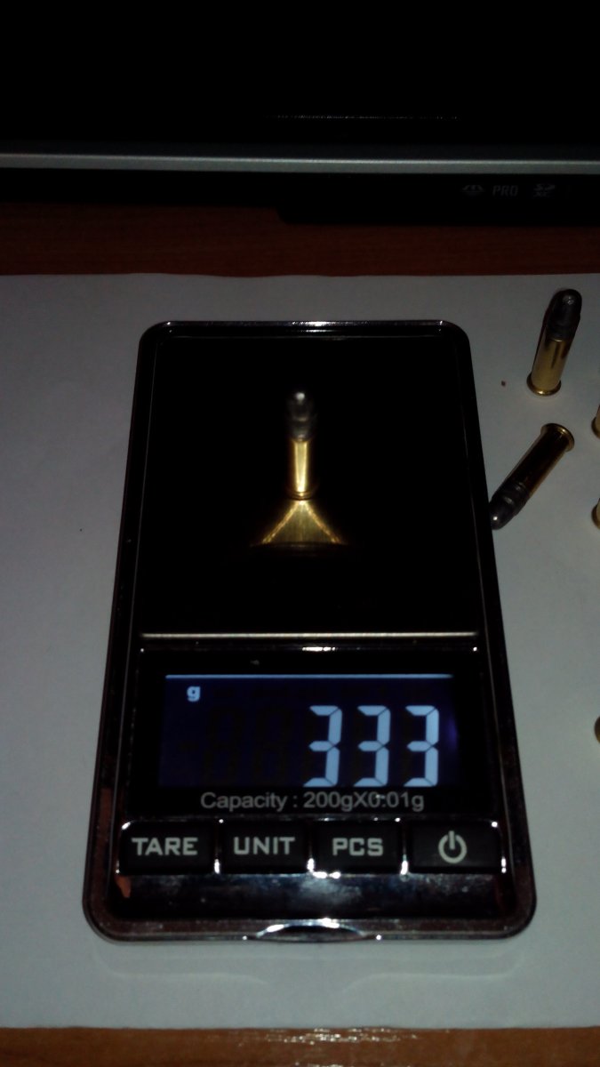

    Произвел внешний осмотр и взвешивание по 100 патронов двух марок.
    topshot competition
    3.32 гр - 10шт
    3.33 гр - 40шт
    3.34 гр - 40шт
    3.35 гр - 10 шт
    Пуля слабо осалена и намертво посажена в гильзу.
    federal champion target
    3.30 гр - 12 шт
    3.31 гр - 46 шт
    3.32 гр - 42 шт
    Пуля осалена без фанатизма , но посадка аналогична как у SK standart plus (можно на 30-40 град повернуть пулю с большим усилием руки).
    RWS Subsonic HP
    В наличии было 20 шт, потому просто приведу разброс по весу 3.34\3.35\3.36\3.38 гр
    Пуля осалена с диким фанатизмом, так же пуля сидит довольно плотно в гильзе, но приложив большое усилие все таки можно провернуть пулю на 20-30 град руками)
    По весу мне понравились больше федерал , но по посадке пули в гильзе топшот приятно удивил.
    Из-за малого к-ва патронов RWS сделать какие то выводы нет возможности , но разброс по весу даже при таком количестве не радует.
    Точность весов 0.01гр.
    Останнє редагування: 26 кві 2017
    78wolf та M O N A H подобається це.

    Работа проведена достаточно большая, но это не говорит о том, что эта разность в весе вызвана именно погрешностями в навеске пороха, возможно и разный вес самих пуль при их штамповке.
    Но, тем не менее, разные по весу патроны точно будут и летать по разному!
  8. Atmel
    Atmel Leutnant
    3.347
    Верно, разница может быть как и в навеске так и в свинце. Так же не забываем , что разница в весе вкладывается в погрешность весов (0.01гр). Но я для повышения точности результата повторил взвешивание ещё раз и поскольку отличие было всего лишь в несколько патронов, то не стал это отмечать.
    Важен сам факт разницы в весе если он имеет место. И по данному параметру ни Федерал ни топшот меня не расстроили. Rws напротив насторожил и если они снова попадут мне в руки в нормальном количестве, то я их взвешу повторно ( штук 100 как минимум).
    Те же патроны , что взвесил , я отсортировал и посмотрю как они по кучности будут после сортировки по весу.

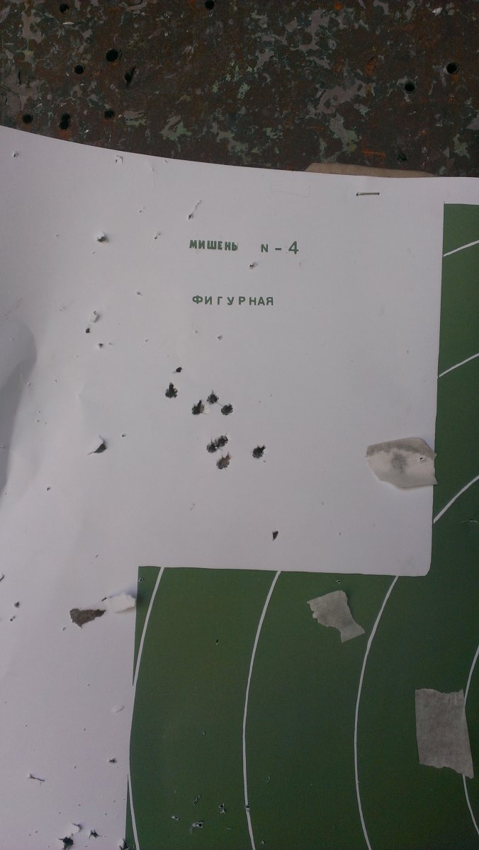

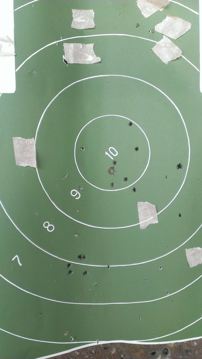

    Отстрелял вчера topshot competition (4 пачки) и одну пачку федерала.
    И сегодня еще заехал и отстрелял одну пачку федерала для закрепления результата.
    Топшот по итогу отличный патрон. На 40м дырка в дырку если удачно прицелюсь.
    К сожалению о них нет смысла писать много ибо их больше нет в продаже. По крайней мере сейчас.
    Чуть хуже результат федерала, но за круг размером с 25 коп монету на той же дистанции не вылажу если опять же нормально прицелюсь.
    Там под аркой справа вверху мишенька на металле №4 висит зеленая, так вот в десятке там 1 мой выстрел 30_06 калибром (100м). И, та же дистанция все остальное, что в кругу десятки патроном федерал с тех же 100м. Все что за круг уже вылезло, то мой малой пытался освоить 100м , но менее успешно. К сожалению забыл сфоткать мишеньку.
    Поправка по калькулятору 3 моа по вертикали и по горизонтали 0 ибо ветра не было сегодня.
    Так же ещё правее на самой арке банка с под пива- то патроны топшот вчера (тоже 100м).
    Много написал, но суть в том, что федерал по итогу не намного хуже SK. Но прежде чем их накупить много, я бы рекомендовал каждому купить пару пачек и проверить на своем стволе. Убедитесь, что они вам нужны и будем уже тогда думать стоит ли их покупать много.
    При настройке босс наиболее успешно удалось собрать кучу использовав настройку под патрон SK. Так что по характеристикам они близки.
  16. babay7878
    babay7878 Oberfeldwebel
    11
    586
    эта мишень?
    на ней же, моя группа из 5ти, между 7и8 с дистанции 119м. SK standart plus 0.8 MOA прицеливался в центр
    Останнє редагування: 2 тра 2017

    И ещё одна группка в ту же мишень 120м все тот же SK S+
  18. Atmel
    Atmel Leutnant
    3.347
    Да, она. 5 попаданий , что в 10 справа от моего попадания 30_06. Я сделал группу из 5 выстрелов федералом. Одно попадание , что левее - это сын постарался. Первые же 4 он положил мимо ( я виноват, забыл ему сказать, что бы учел падение пули на 3 моа).
    Мой результат не гут. У меня карабин гуляет во все стороны из- за короткого приклада. Жду когда резинка приедет на приклад и удлинит мне его на 2см. Без вкладки в плече результат сами видите.
    Большое спасибо , что мишеньку сфоткали.

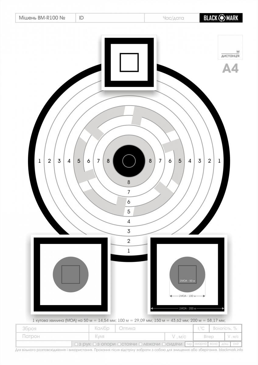

    Кто может поделиться мишенями (в электронном виде) для 25, 50, 100 метров.
    Для 22lr
  25. Wombat
    Wombat Feldwebel
    576
    Не специализированная, но удобная мишень.
    Tuasha, Besiugan, Pvaleriy та ще 1-му подобається це.
