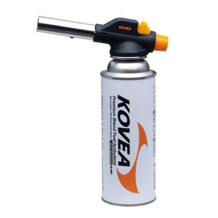

    Народ, посоветуйте газовый паяльник. Основная задача - пайка латуни (пряжки, кокарды). Возможно, использование для заделки раковин в различных ММГ, например штыки.

    По мне это из разряда товаров из телемагазина

    У такого типа все имеют тонкое пламя. Это сильно дорогой, он нафиг не нужен . Бери попроще. Есть недорогие, попробовав их будет ясно, нужен ли дорогой.

    Не камрады, все эти новомодные и красивые девайсы только для мелкой пайки. Задолбаетесь постоянно подзаряжать газом, который по закону подлости кончается в самый не подходящий момент. Пока зарядите, то что грели уже остынет. Самый лучший вариант, как было сказано выше, кислодно - пропановая горелка. И греть не перегреть! Особливо ежели для заделки раковин. которых может оказаться несколько сотен.

    Мне, к примеру, для запайки трещины в пряжке, возится с баллонами как-то не хочется. Может для запайки раковин в дудках, гренах и пр. ММГ оно и хорошо, но нужно ли оно мне для моих целей?......не уверен. Где брать баллоны?

    Да может вы и правы. Но я ответил исходя из собственного опыта. Подобные горелки хороши для разовой работы, и кстати они долговечны, но вот балончиков на них не напасешься. Дело в том что эти горелки хороши только при начальном давлении. когда газа останется меньше пол-балона, ( пол горелки), - падает давление, следовательно и температура пламени. Далее процесс идет уже в пустую, или снова подпитывать.
    Говорю не по наслышке. Я это уже прошел. И если паять провода, нормально, ну а если, ( к примеру), дудку, - увы, тепла не хватит. А с баллонами совсем просто. Уж лучше взять комплект, ( если бюджет позволяет), газосварщика, с горелкой "малютка", там же в комплекте, два балона, кислород и пропан по 5 литров. Можно на10. Такие наборы, ( чемоданчик), используют ремонтники холодильников, они могут и подсказать. Заправлять по-моему нет проблем, на любой кислородной станции, или в какой нибудь "конторе" с большого балона через переходник. Я держу большой балон. Хватает на много. Может и на год. :)
