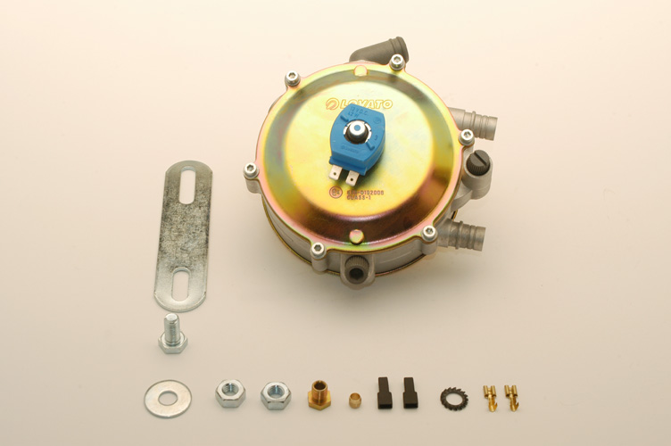

    На рахунок газу то ставити треба.В мене товариш поставив 2-ге покоління на ВАЗ 9-ку то розхід один до одного.І редуктор в нього такий що машину не треба навіть заводити на бензині. reduktor-lovato.jpg
    типу такий

    Бачите ту єлектронну приблуду на редукторі?
    Так от ,товариш нажимає кнопочку в салоні ,той електромагніт що на редукторі клацає і так заводиться машина.Я так розумію що то свого роду електропідсос.
    Арсланов В.А. подобається це.

    Таких электромагнитных клапанов там 3 штуки-одна та про которую Вы говорите (на редукторе),вторая-на бензопроводе,после бензонасоса,третья (точнее, первая-она самая главная-)на газопроводе. Наверное,у Вас климат теплый-поэтому можно сразу на газу заводить,но зимой по -любому надо на бензине заводить потому,что газ в баллоне сжиженный поступая в редуктор ,через который проходит жидкость системы охлаждения,нагревается до газообразного состояния.
