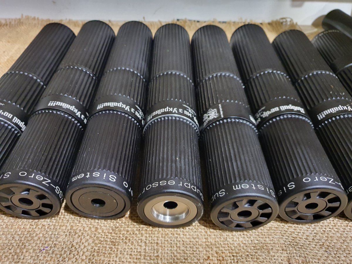

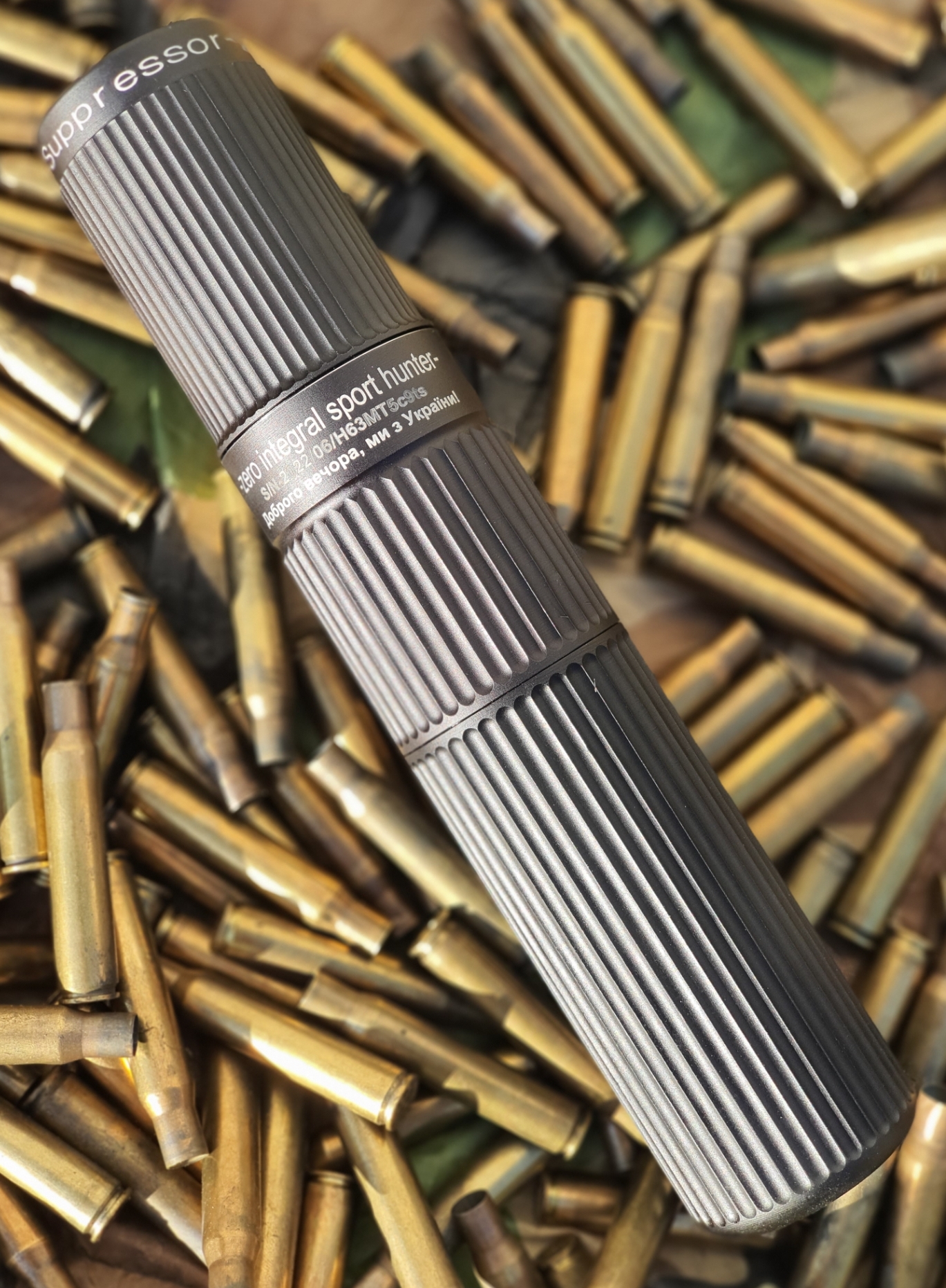

    Пристрої зеро інтеграл спорт хантер 3 генерації.
    Починаю комплектуватися та видавати замовлення.
    Для тих, хто має багато запитань.
    Зібрав майже усі відповіді на усі можливі запитання для економії вашого та мого часу.
    Прибор спроектовано та побудовано з урахуванням його пріоритетного (перший вибір) використання на карабінах з напів автоматичним перезарядженням для уникнення ефекту ОВЕРГАЗ під час автоматичного перезарядження зброї.
    Також добре підходить для карабінів з ручною перезарядкою з калібрами від 223 338 лапуа магнум.
    Будова.
    Виготовляеться з прутів круглого прокату, ( ніякої труби).
    Прибор складається з...
    Передній корпус -алюміній,1 шт.
    Середній корпус-алюміній, 1 шт.
    Задній інтегральний корпус-алюміній, 1 шт ( інтеграція різна)
    Передня частина газового блоку з 3х ступеневим лабіринтом системи зеро-алюміній, 1 шт.
    Задня частина ( затискна гайка) газового блоку з 2х ступеневим лабіринтом системи зеро-алюміній, 1 шт.
    Радіатор( контргайка) задньої інтегральної камери з 3х ступеневим лабіринтом системи зеро-алюміній, 1 шт.
    Елемент кріплення до ствола зброї, різьбовий блок з ДГК (ДТК)-сталь або титан, 1 шт.
    Підкаліберний конус 10 шт- сталь або титан.
    Передня кришка газового блоку- сталь або титан, 1 шт.
    Діаметр прибора 51.5мм.
    Довжина прибора 269мм з інтеграцією 87мм-. Вага 665 грам в алюмінієво-сталевому виконанні.
    Довжина прибора 267мм з інтеграцією 82мм вага 660 грам.
    Довжина прибора 258мм з інтеграцією 72мм вага 655 грам.
    Далі прибори майже не інтегровані, але з таким же форм-фактором та будовою, для зброї, де цівка підходить майже до зрізу ствола.
    Довжина прибора 203мм з інтеграцією 16 мм вага 593 грам.
    Довжина прибора 195мм з інтеграцією 8мм вага 585 грам.
    (Довжина інтеграції вимірюється не від зрізу, а від упора за різьбою)
    У варіанті виконання алюміній-титан, вага менша приблизно на 110 грамів.
    Прохідний отвір для інтеграції 26мм.
    Як працює..
    Під час пострілу, коли куля своїм тілом перекриває пороховим газам прохід, гази відсікаються ДГК(ДТК) у першу, наствольну інтегровану камеру, та розвертаючись назад зменшують силу віддачи за рахунок реактивної дії.
    Далі через (новий) 3х ступеневий лабіринтний радіатор , охолоджуючись та сповільнюючи свій рух, перетікають в наступну камеру через дренажні отвори середнього корпуса.
    Саме в цей час куля своїм тілом перекриває прохід газам у газовому блоці в системі з 10 конусів.
    Газам є вихід на зовні тільки через систему лабіринтів зеро, куди вони і потрапляють через (новий) 2х ступеневий лабіринт затискної гайки конусів газового блока, та 3х ступеневий лабіринт переднього корпуса газового блока. На виході через передній торець прибора, гази розпиляються вихором.
    Завдяки системі зеро, знімається зайве загальне навантаження з корпусу прибора та з конусів, та стає можливим зменшити загальну вагу прибора та габарити.
    Газове розвантаження позитивно впливає на ресурс зброї, не зменшуючи його.
    Умови стрільби для власника зброї стають кращими за рахунок майже повної відсутності ефекту ОВЕРГАЗ.
    Пороховий нагар не накопичується в середині глушника, він постійно видувається черговим пострілом.
    Ефективність зниження шуму від пострілу на рівні 75-85% що є дуже високим показником..
    Ресурс не менше 10000 пострілів.
    Або 3 роки безкоштовного обслуговування. ( не враховуючи вартість пересилання).
    Примітка ....для бойових дій краще варіант алюміній- сталь.
    Титан іноді вночі іскрить та видає позицію.
    Також з титановими конусами трошки гучніше працює.
    Сталь має більшу тепроємкість та твердість. Також стальні конуси довше зберігають точність пострілу за рахунок більшої стійкості до пластичних деформацій за рахунок збереження геометрії отвору.
    В умовах малого зазору між кулею отвором у конусах, деформація гострої кромки впливає на точність..прийміть це до уваги.
    Робочий час для виготовлення 1 одиниці у варіанті алюміній-сталь, не менше 20 год на 2х станках ЧПК(ЧПУ). Якщо алюміній-титан, то ще довше.
    Розрахункова ( нормовочна) вартість приблизно 800- 940 дол.
    Пропонована вартість у період війсково- економічної та епідеміологічної кризи та умовах адаптивної екоміки, дорівнює 50%.(менше не буде, не запитуйте, я не з повітря їх виготовляю). Роботи з ними вагон і вагонетка...
    Така ціна пропонується виключно громадянам України під наявний дозвіл на зброю( зброя повинна бути поставлена на облік), або паспорт громадянина України з пропискою на не окупованих територіях України.
    Мені достатньо бачити прізвище ім'я по батькові та область, місто прописки.
    (Фото власника, вулицю та інше можна закрити).
    Номер документа не закривати.
    До нього буде прив'язка при оплаті.
    Кожен пристрій має лазерне маркування
    Що містить, рік, місяць виготовлення, та індивідуальний унікальний він код.
    В умовах адаптивної економіки при спущеному з гальмів курсу доллару оплата приймається в гривнях на ФОП рахунок по верхньому курсу приват банка на день відправки замовлення.
    Виконання замовлення підтверджую відеозвітом на вайбер, після оплати відразу пепесилаю увечері в день оплати, або на наступний день зранку.
    В ЦЬОМУ РОЦІ ТАКИ ПРИСТОЇ БІЛЬШЕ НЕ РОБИТИМУ! ФІЗИЧНО НЕ ВСТИГАЮ...
    Вже почав робити партію пристроїв циклон стандарт Т-10 в сталевому виконанні. Слідкуйте за повідомленнями в темі.
    Нагадую. Зв'язок вайбер, сигнал, +380677628251.
    Пошта wipmaister@gmail.com

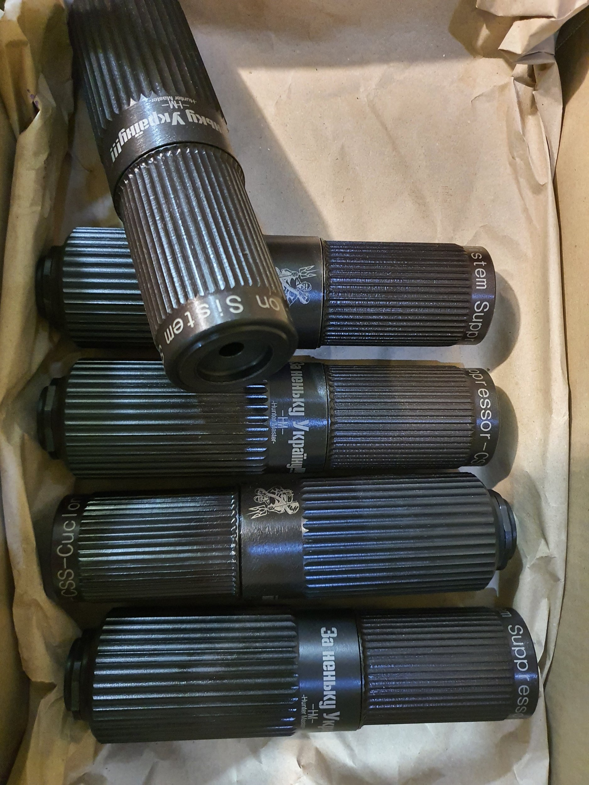

    Доброго вечора, ми з України!
    З таким написом залишилось 3 шт.
    Друг Хімік та nikol@i подобається це.
