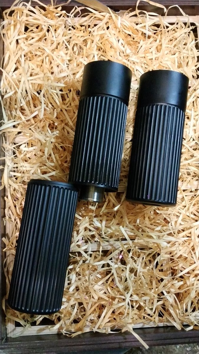

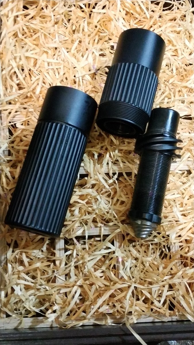

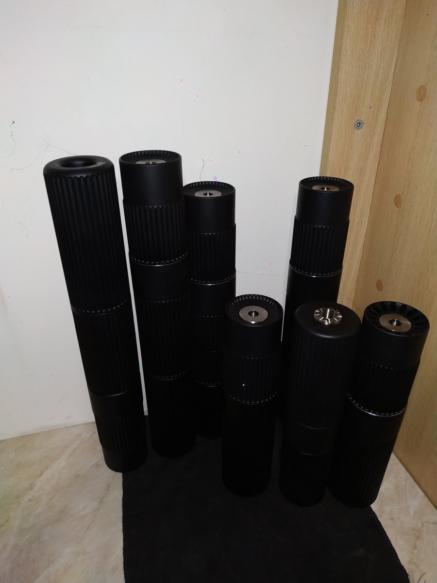

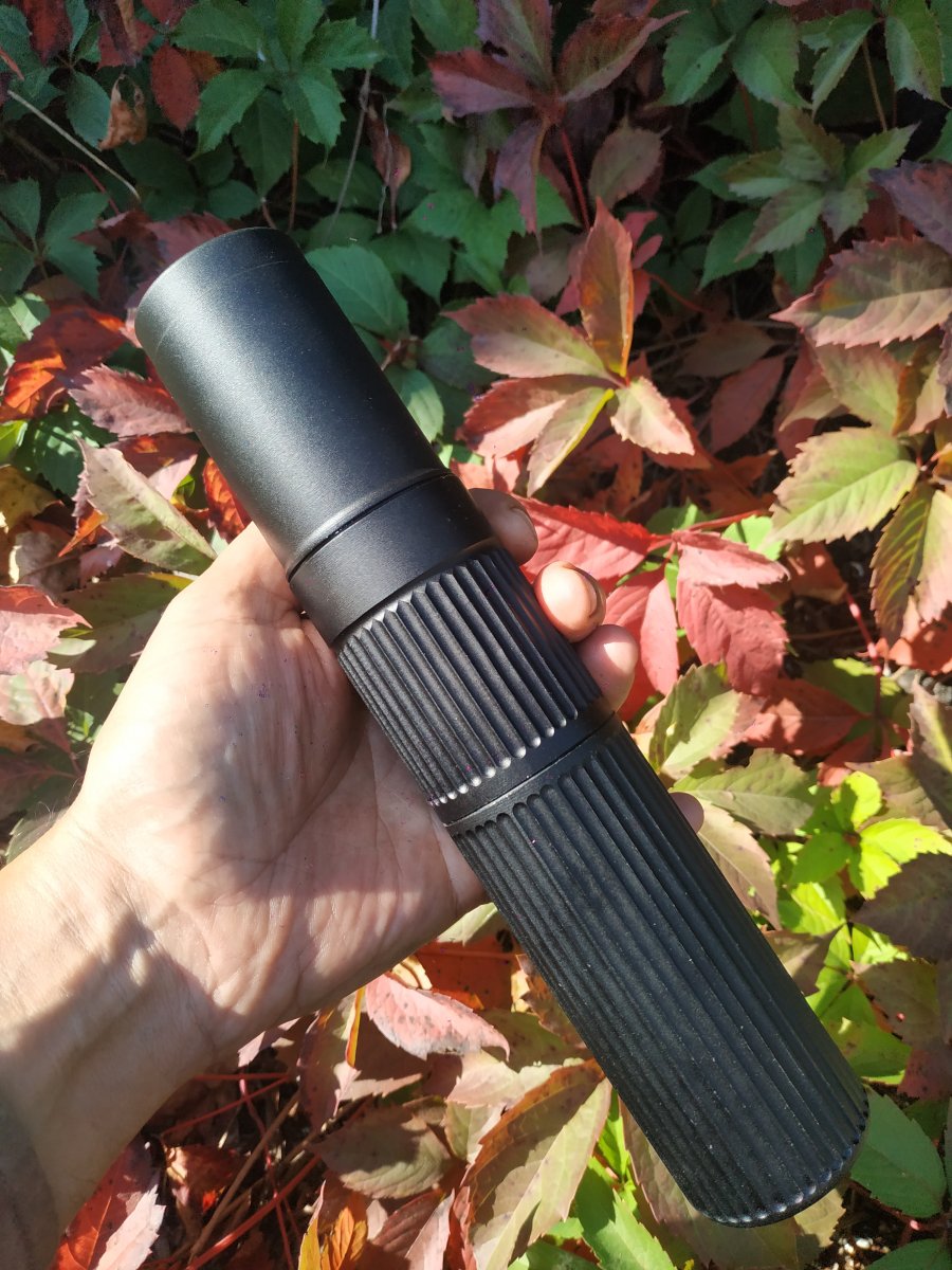

    На текущий момент по состоянию на вторник 14 сентября 2021 остались два прибора циклон интеграл Т-14, один из них возможно под Бергару БА-13.
    5шт зеро интеграл Т-12.
    2шт зеро интеграл Т-10. (Они ниже на фото)
    Стандартные позиции кончились. Но скоро будут снова....через неделю.

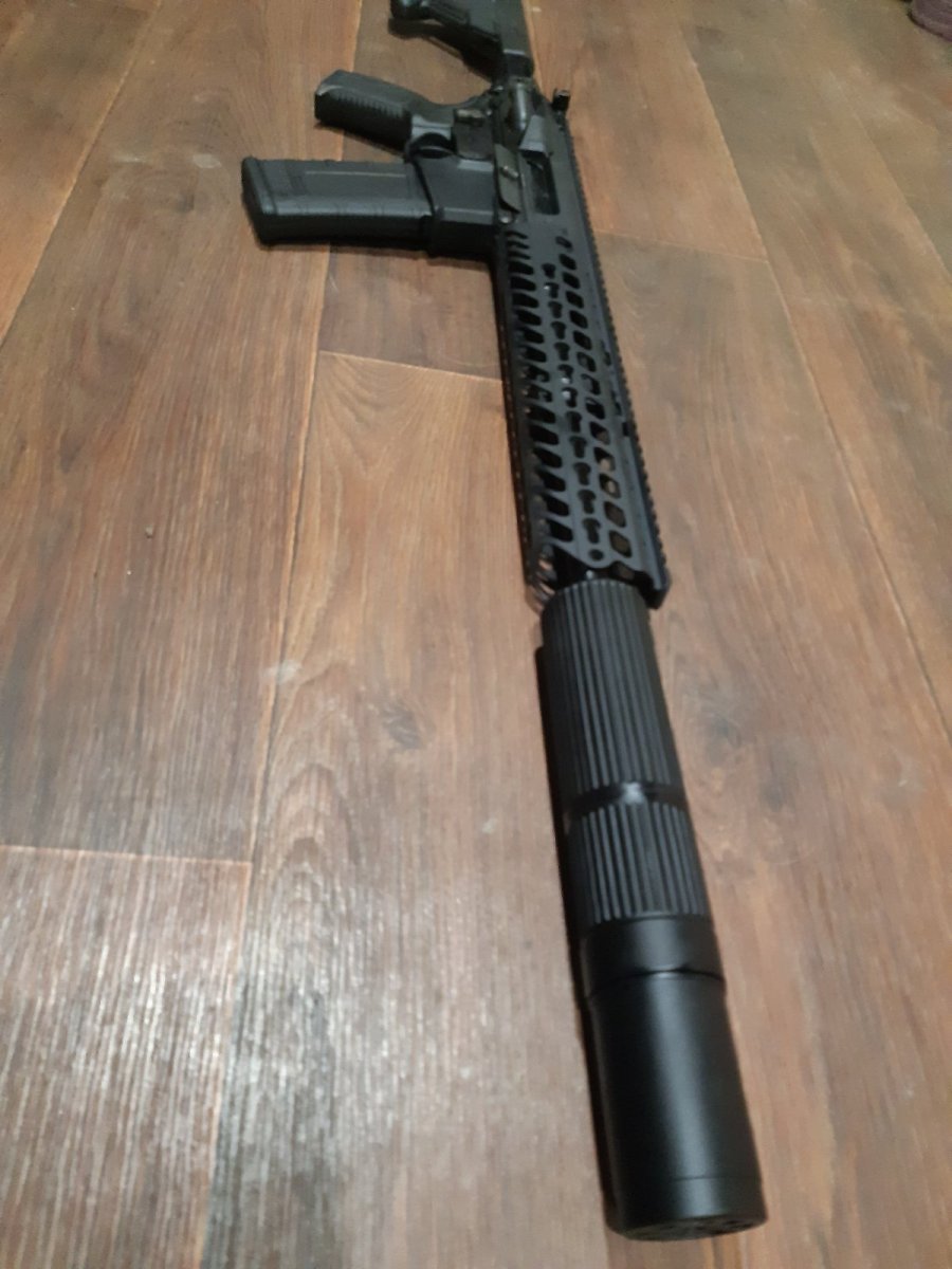

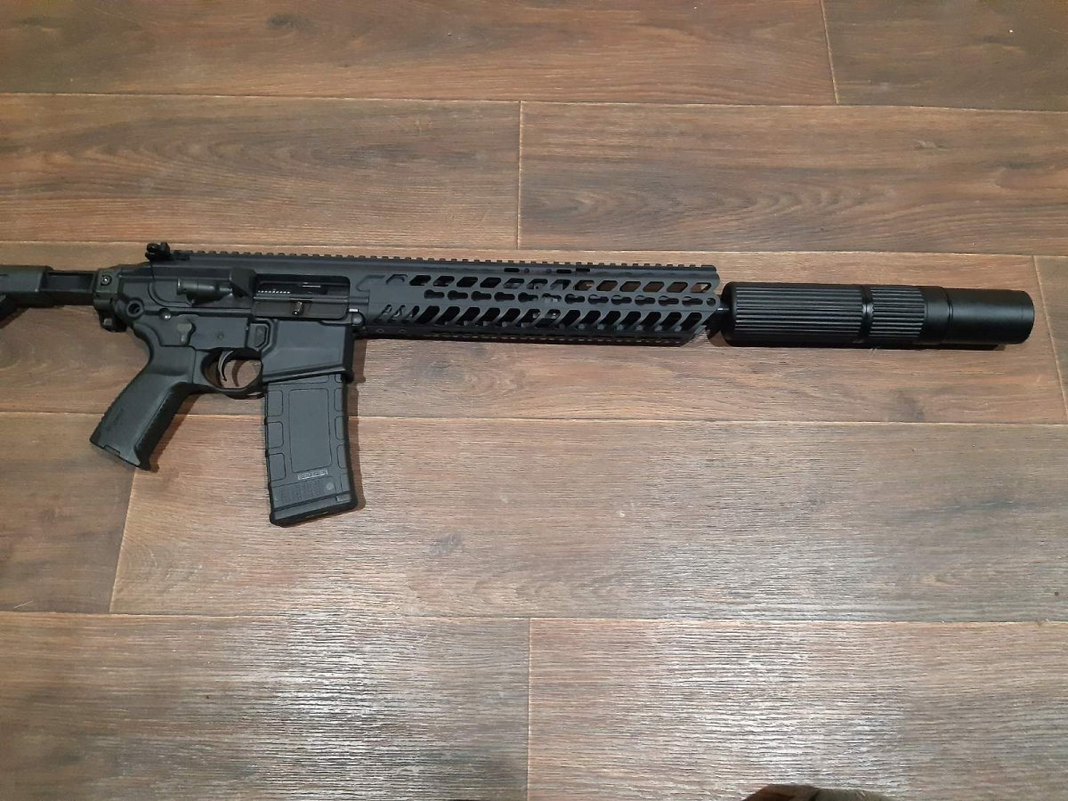

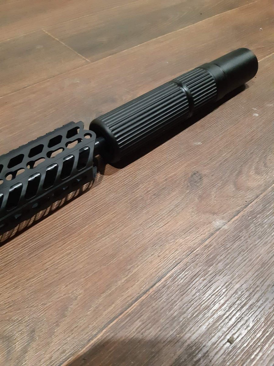

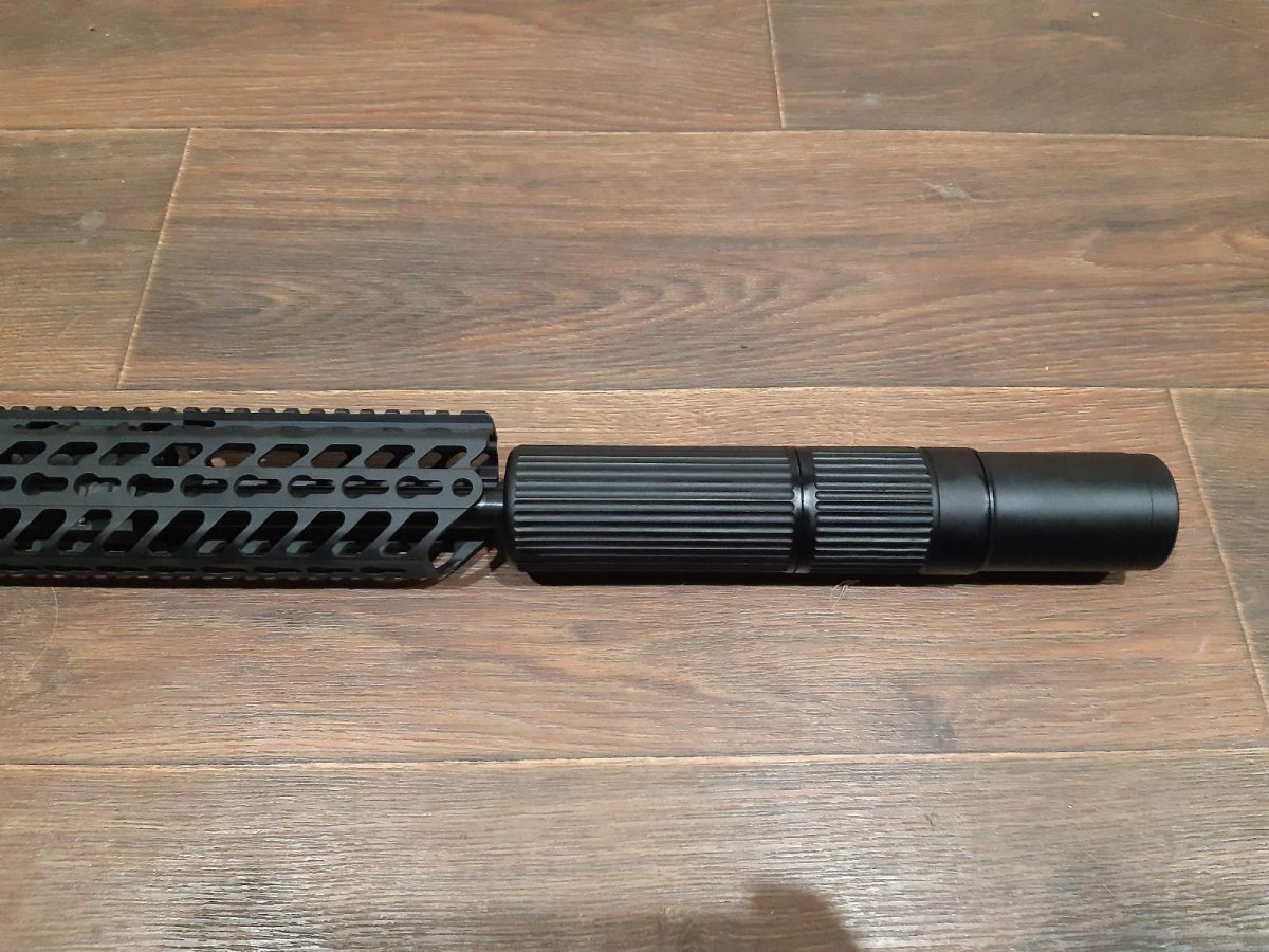

    Вот так смотрится зиг Зауэр 300 влк. Надеемся что владелец добавит отзыв....

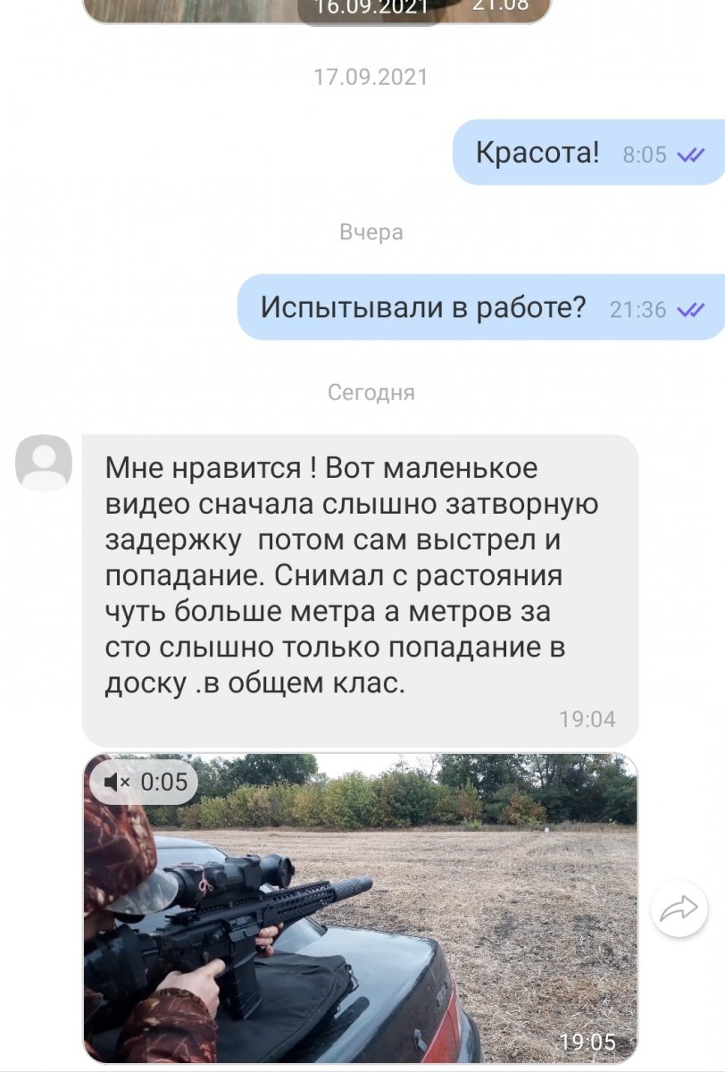

  11. Продавец H master
    H master Stabsgefreiter
    377
    Ну и ответ нового владельца изделия, фото которого выше....

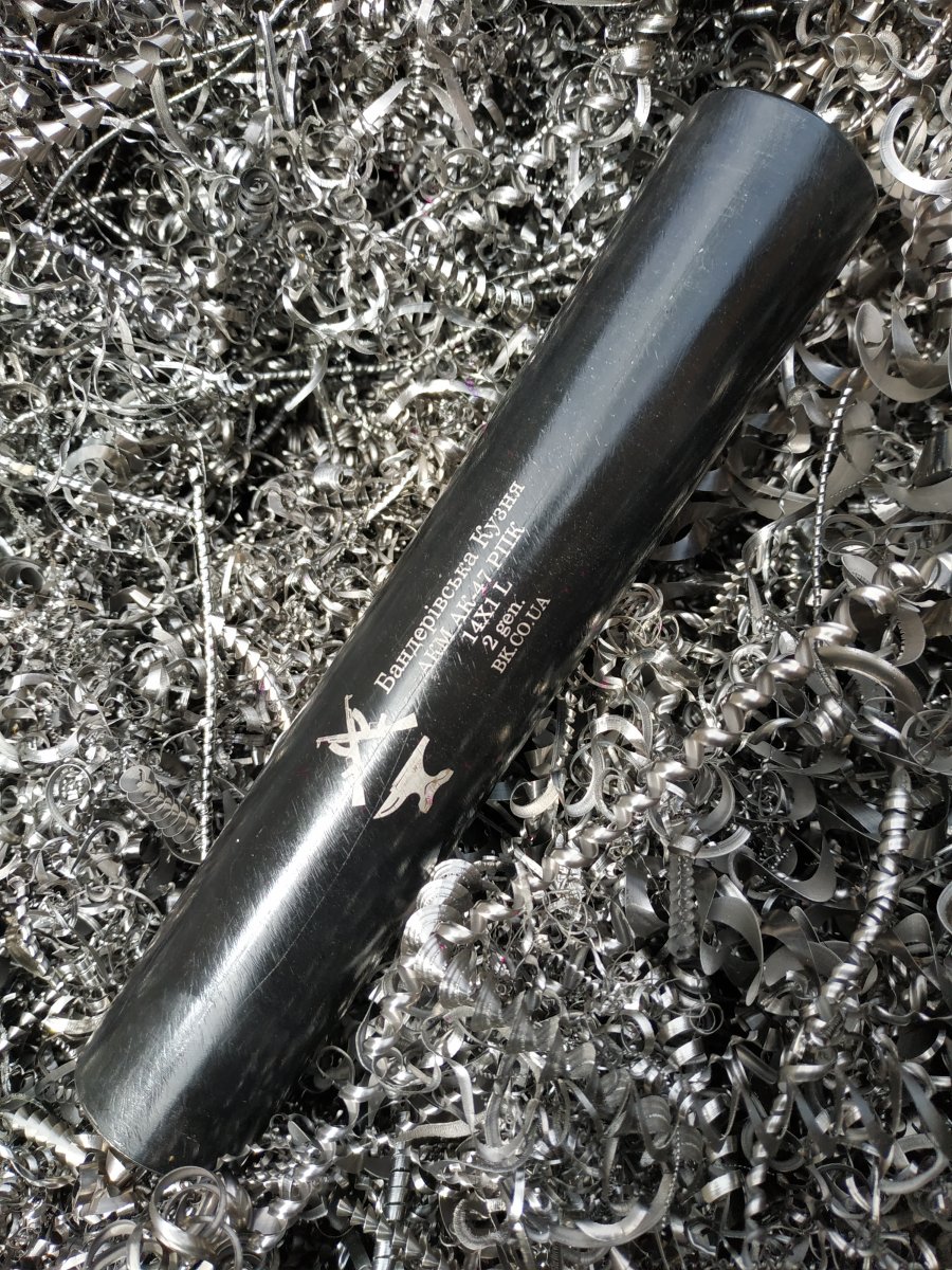

  12. Продавец H master
    377

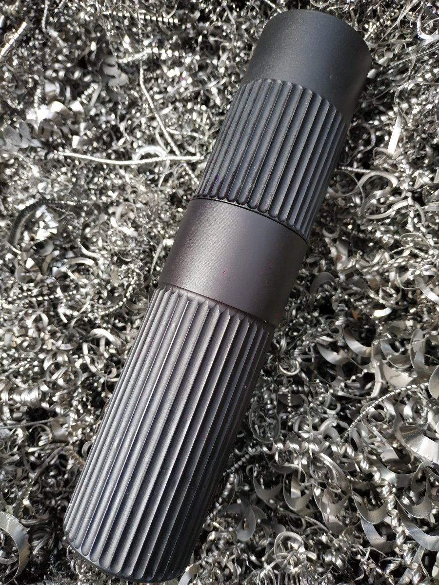

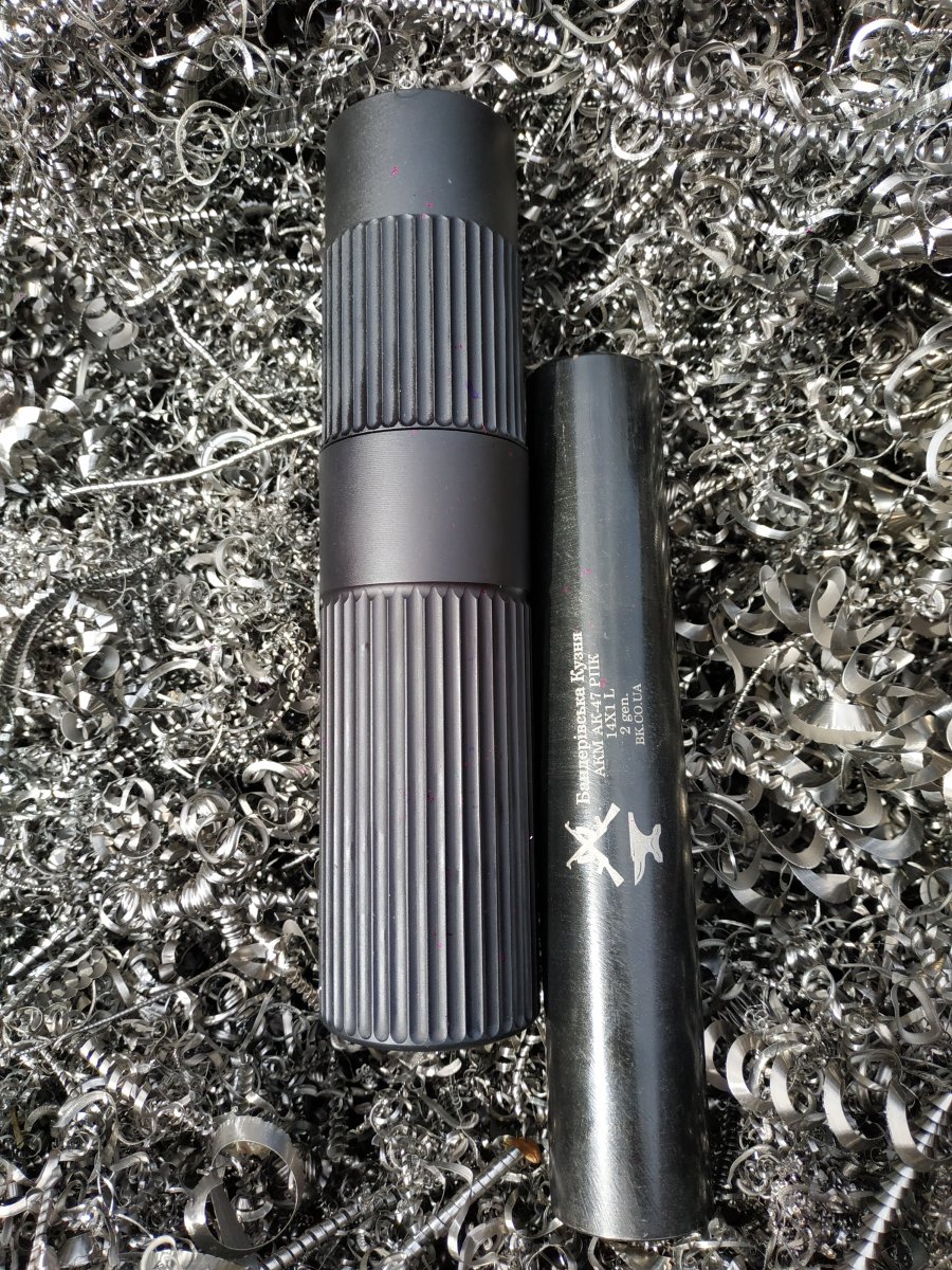

    Доброго дня всім. В рамках обміну на 30 % знижку отримав приборчик від ".......кузні"
    Замовнику відправляю свій прибор ЗЕРО СТАНДАРТ Т-12 під 223 калібр, різьба 1/2х28. Який коштує 390 грошей а із знижкою 30% дістається замовнику за 273 зелених гроша..
    Шановне панство, робіть правильний вибір.....

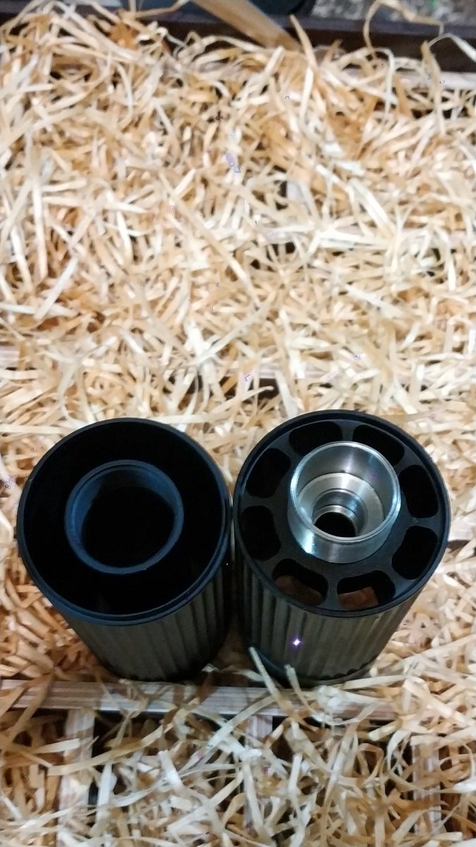

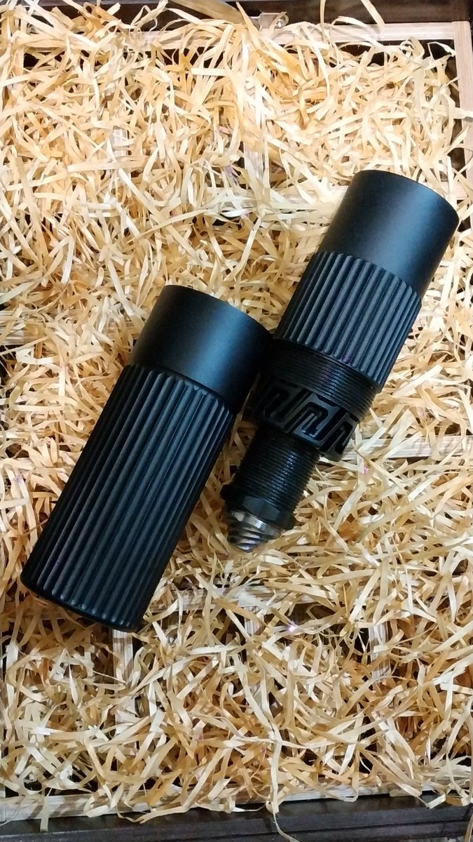

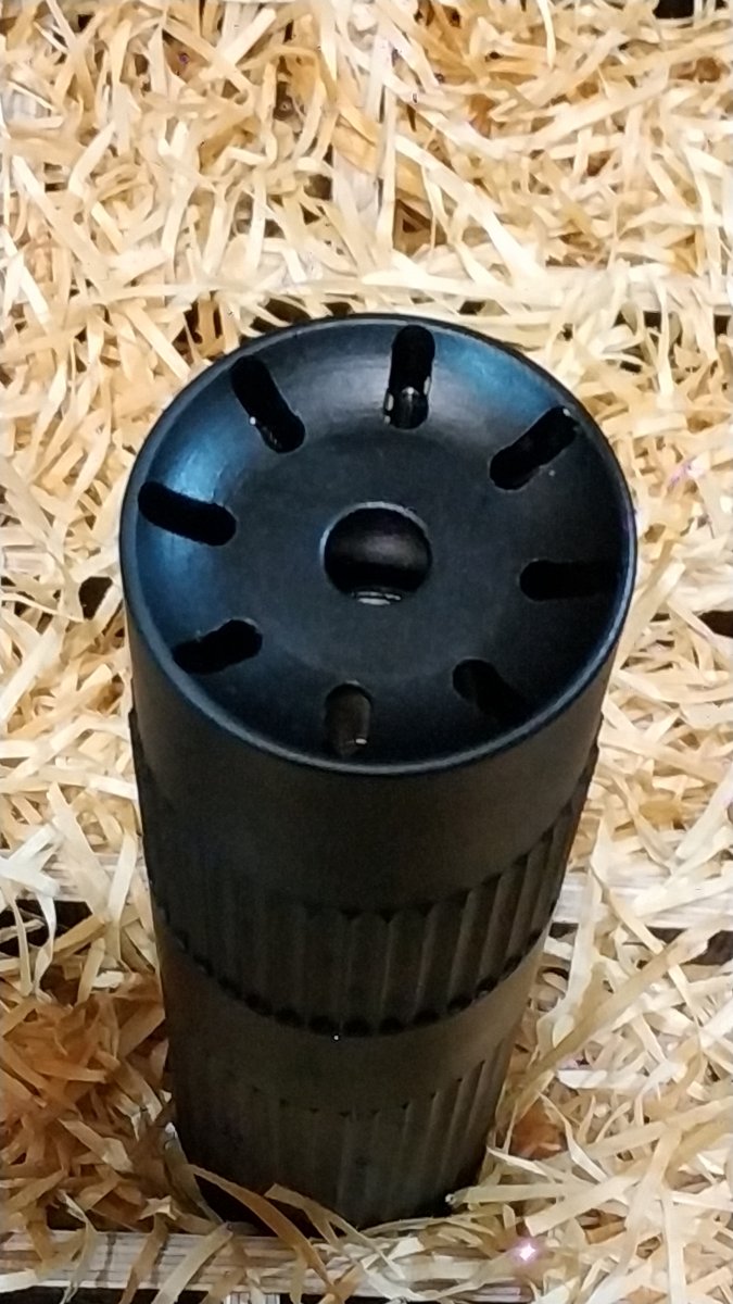

  14. Продавец H master
    377

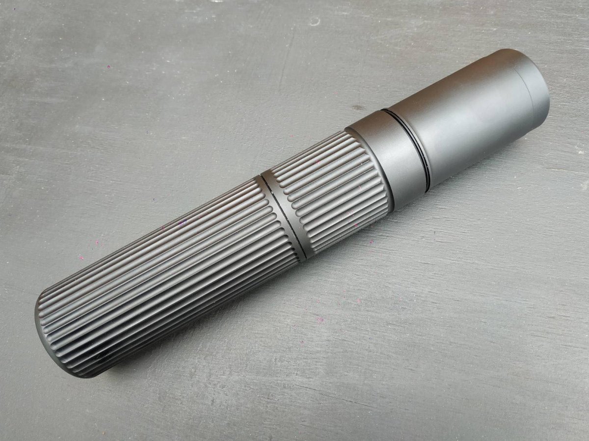

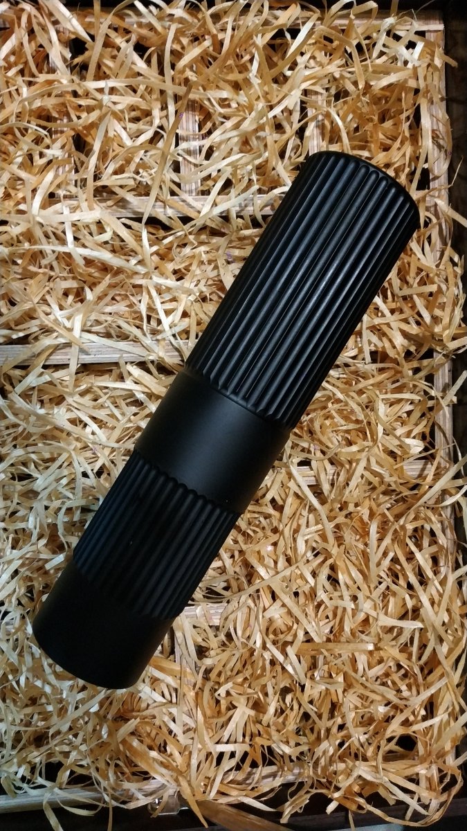

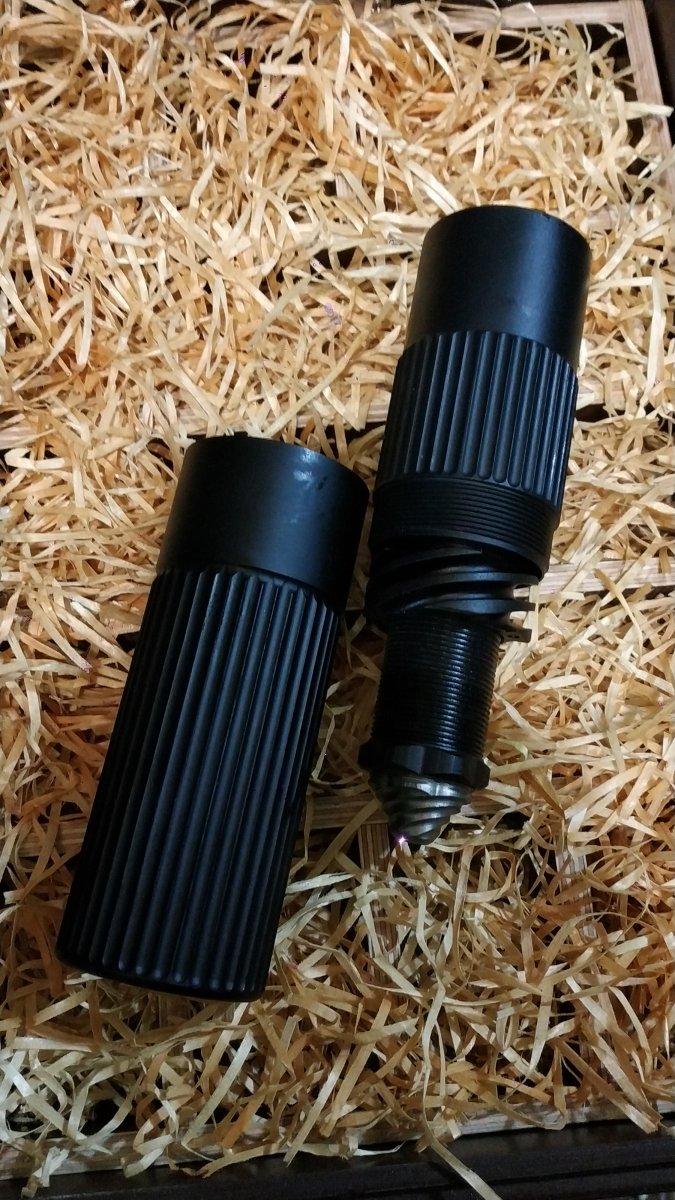

    Несколько фото

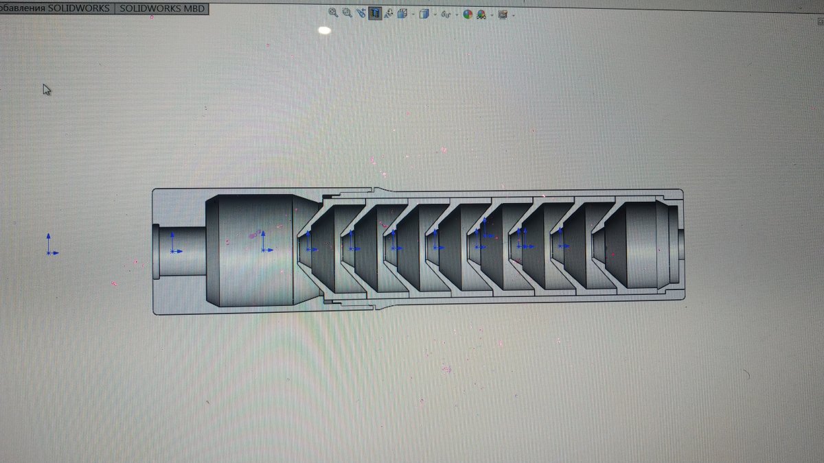

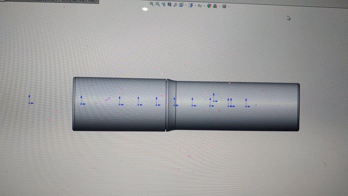

    Хочу немного затронуть тему ценообразования....
    Те изделия что я делаю сейчас если честно , не заслуживают такой низкой цены... Да, да....именно низкой...
    Сейчас цена на изделия циклон, зеро и BACS усреднённая, и для кого-то это очень дорого, для других это очень дешевое изделие высочайшего качества (исходя из обеспеченности )
    У меня в прошлом году в декабре был заказ на приборы зеро интеграл с ДТК на 11 штук, знаете сколько я их делал?! Я решил сделать с небольшим запасом всего 20 штук.. закончил к 15 марта.... (Кстати их уже нет...и если и начну делать, то раньше февраля вряд ли появятся)
    Как вам!? Быстро?... Не думаю...и это каждый день я работал по 8-10 часов.
    Эффективность, дизайн, надёжность, лёгкость, это все нарабатывалось не за один день...это наработка нескольких лет....кто меня знает, тот в курсе что я в этой теме ( и только в ней, ничем более не занимаюсь.) с 2010 года . И изделия циклон, зеро, новинка BACS очень трудоёмкие изделия, и я уже подумываю над изделиями для тех, у кого нет возможности приобрести очень дорогое излелие, а тишина на охоте необходима...

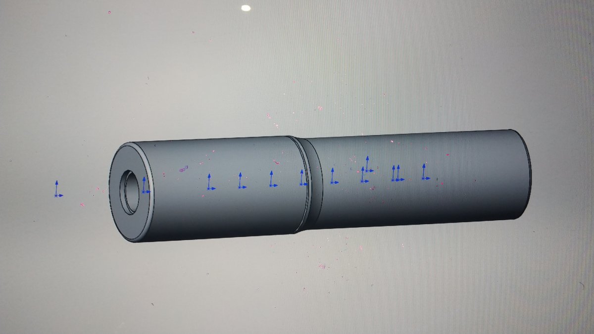

    Ниже прикладываю фото концепта будущих, доступных по цене изделий.
    Примерные ТТХ. Металл дюраль д16т, твердое анодирование, исключительно только токарные операции обработки, никакой фрезерной работы , дизайн простой лаконичный, разборная конструкция, конуса дюралевые сменные, сменный резьбовый блок... 3 диапазона размеров. Гарантия 1 год.
    6 камер..Ф30 длина 150.....8 камер..ф45 длина 200 ....10 камер...ф54 длина 220
    Цены 1000-2000-3000 грн..соотв...
    После выпуска первой партии будет радикальный пересмотр цены на нынешнюю сложную, эффективную и красивую продукцию
    Я просто ставлю в известность что это будет....
    Кто может себе позволить и хочет точность, красоту...удобство...надёжность...или просто для понтов... Пожалуйста...циклон.зеро.BACS это будет дороже чем сейчас...я вкалывать даром не хочу, впрочем как и любой из вас.
    нужна тишина за недорого на сезон-два, пожалуйста будут и такие ..за тыщу тире 3 тыщи..
