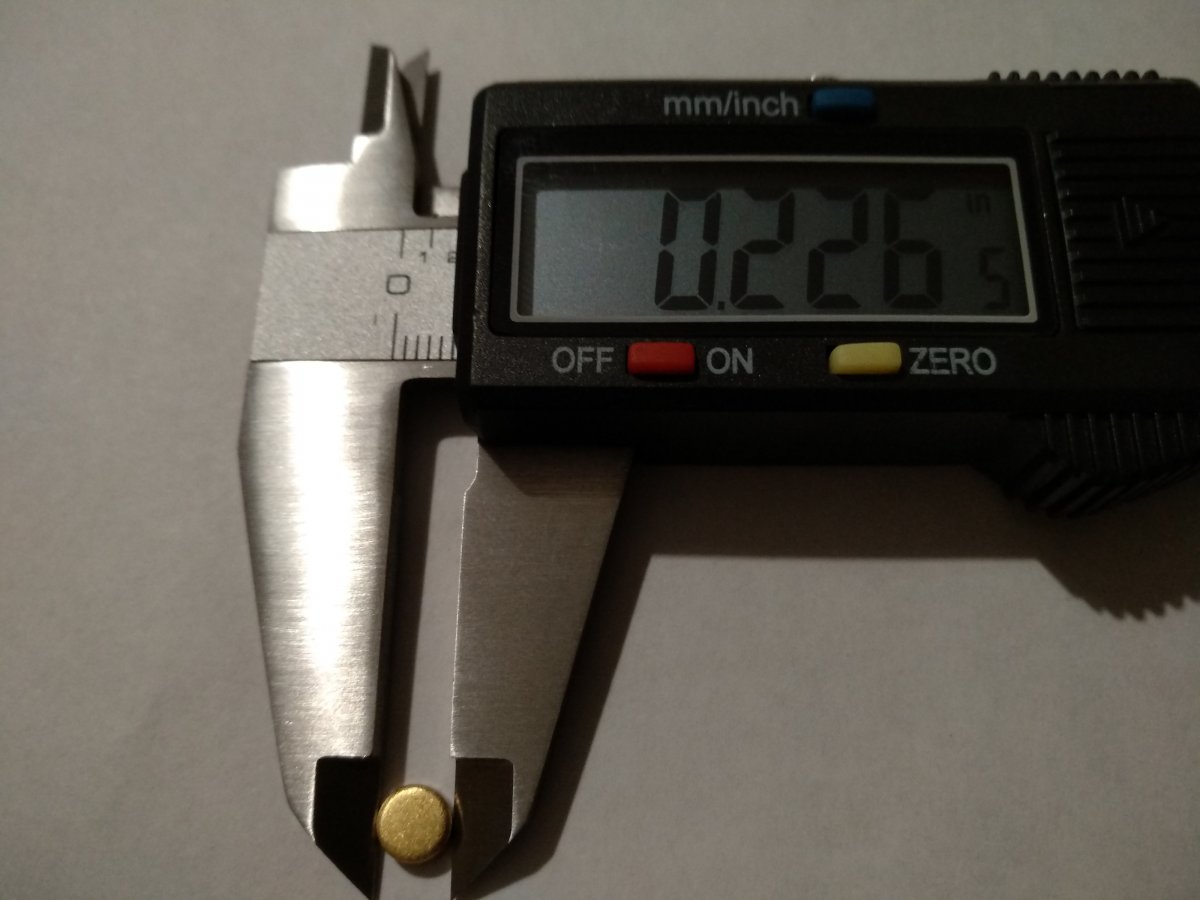

    Доброго, есть возможность поставлять газчеки 223 калибра, с целью изучения спроса и качества, проблема нечем проверять, пуль и сайзера нету, прошу Вашей помощи. Готов поделиться пробниками по 50 шт медь 0,2 мм и 0,3 мм, латунь 0,3 мм. Пока только такие, высота газчека 2,2 мм. Фото дополнительно не проблема, в Киеве из рук в руки, приветствуется производители пуль. Ориентировочно стоимость одного газчека от 70 копеек за штуку. Пробники 4 набора по 150 шт (даром или обмен опытом).

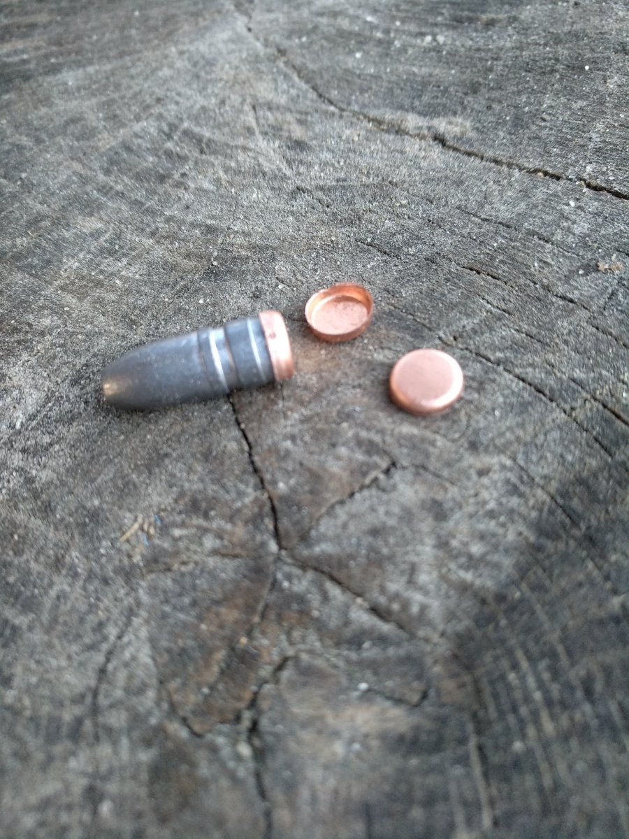

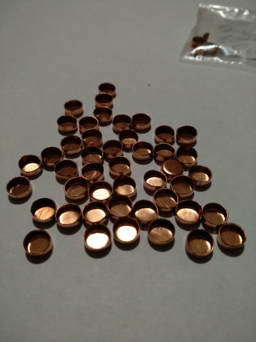

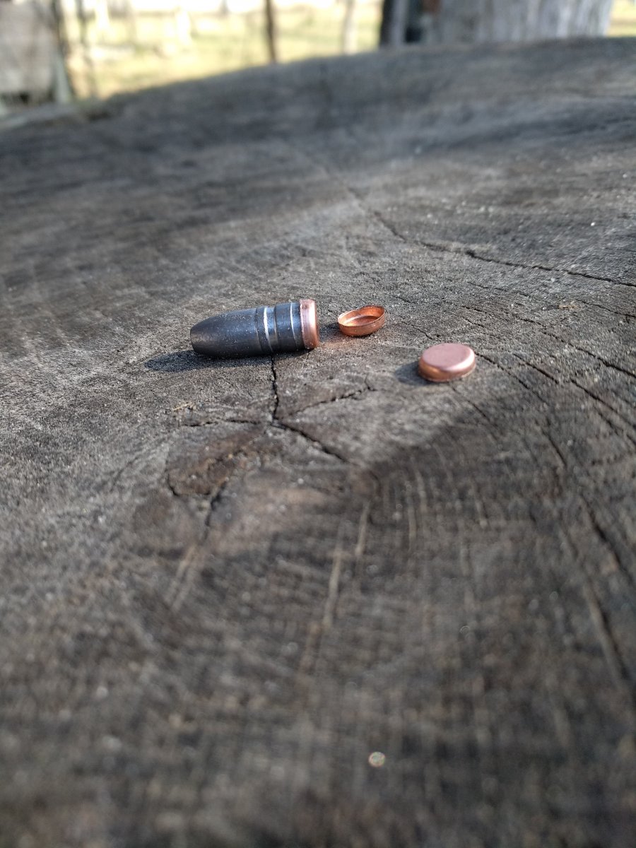

    Доброго всем, пробная партия поехала на испытания ждём результатов, пока вот что есть и что получается.

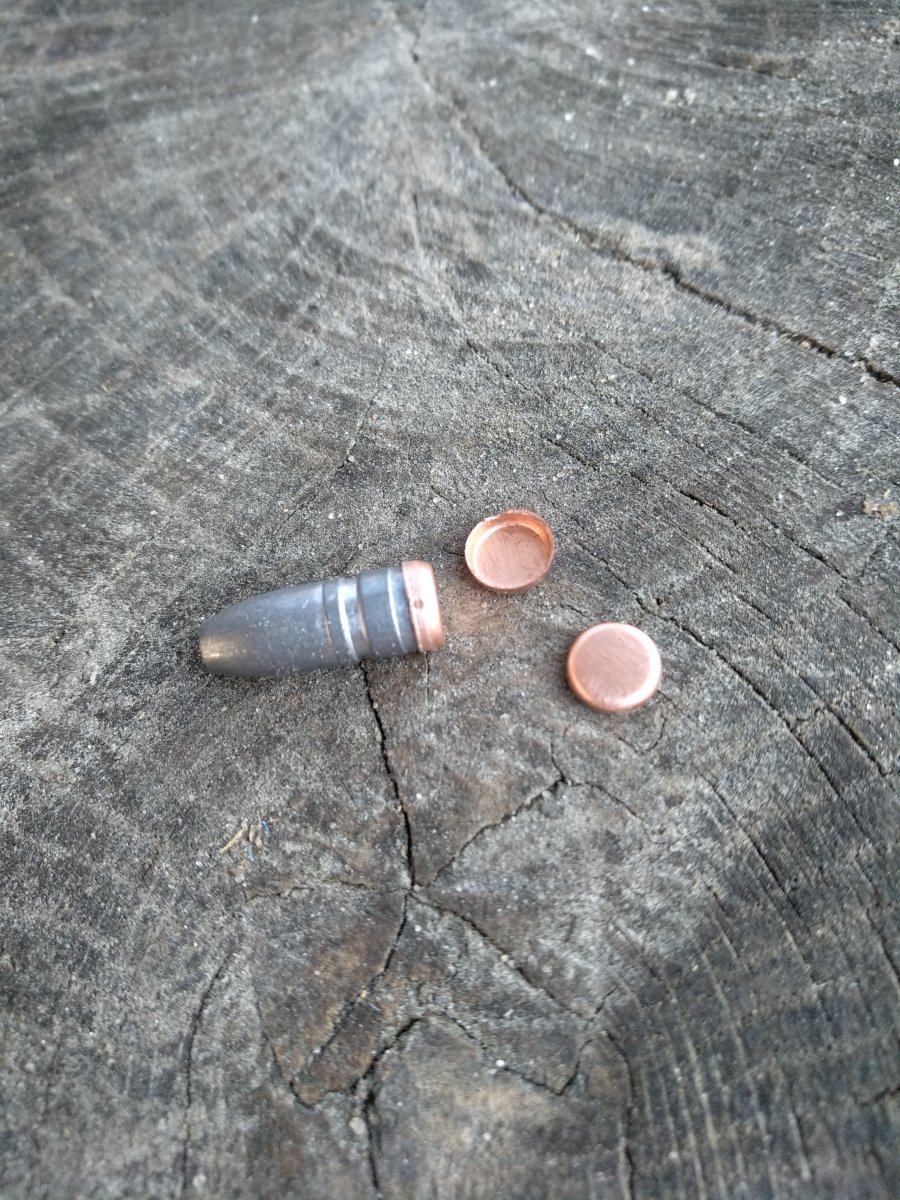

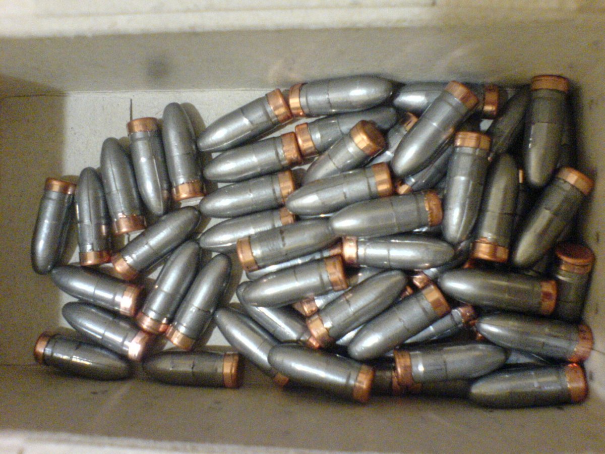

    И уже снаряженные. На подходе будут новые чеки материал медь 0,2 мм самое оптимальное.
    Желающие протестировать и стать постаянным клиентом прошу в личку.
    13341146-b31b2633188f922028415fd9f1da62de.jpg 13341266-d028d5853516688fee5b805e08ddc284.jpg DSC06184.JPG DSC06186.JPG
    Качество добился неплохого, самому нравиться, жаль нету на чем тестировать пока.
