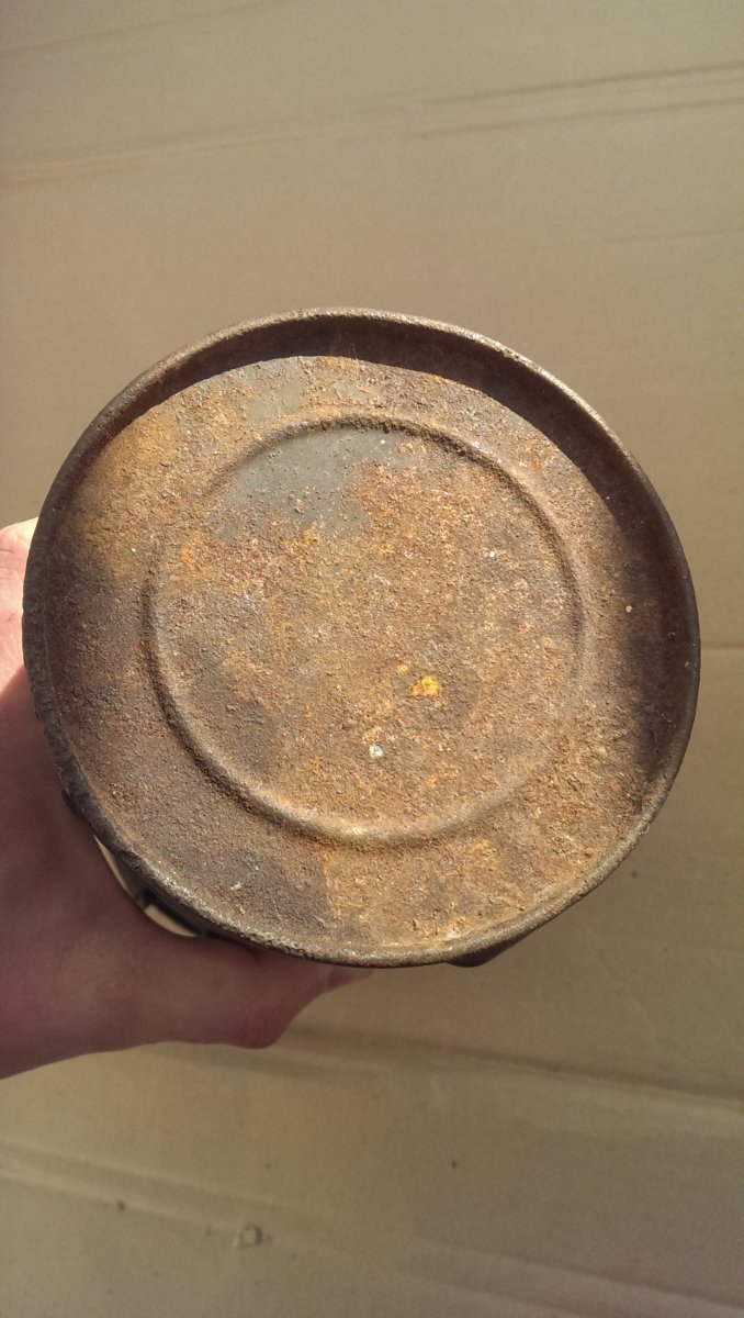

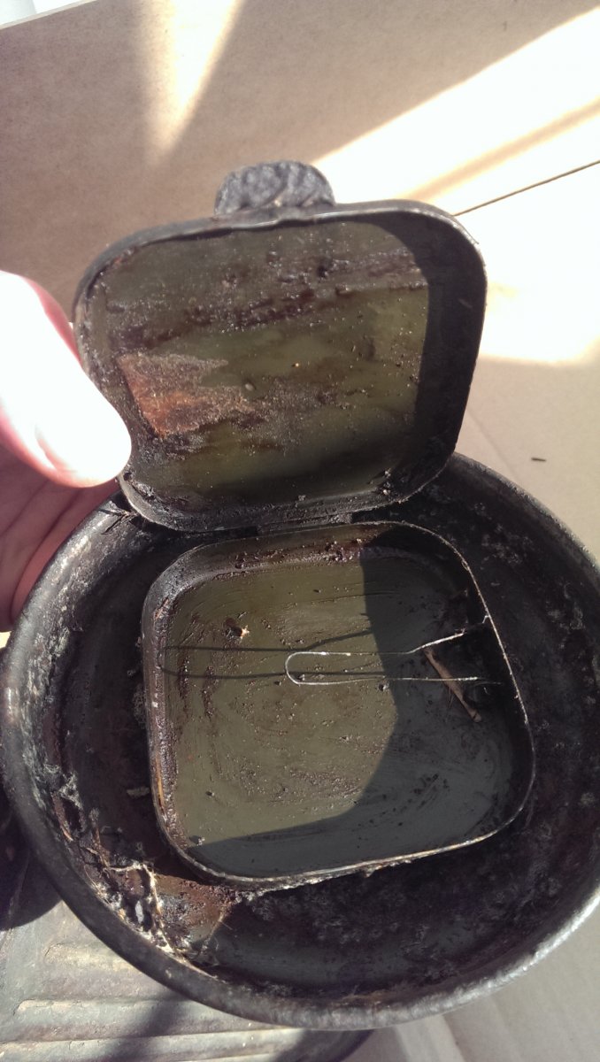

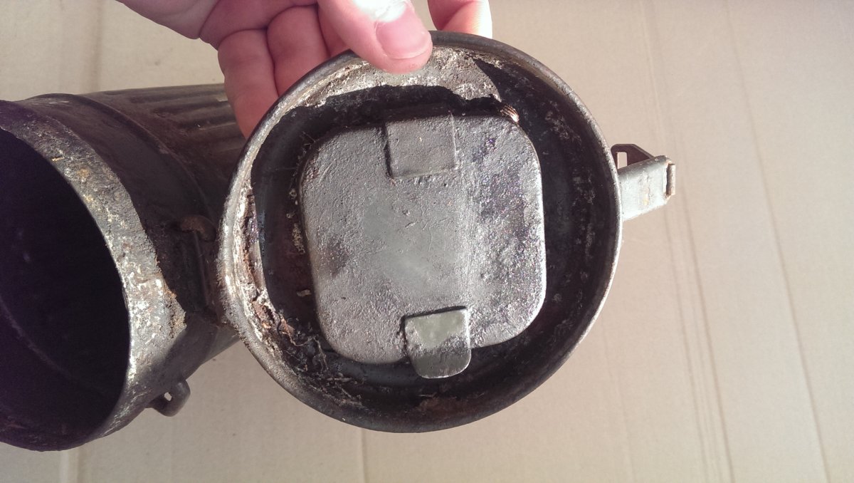

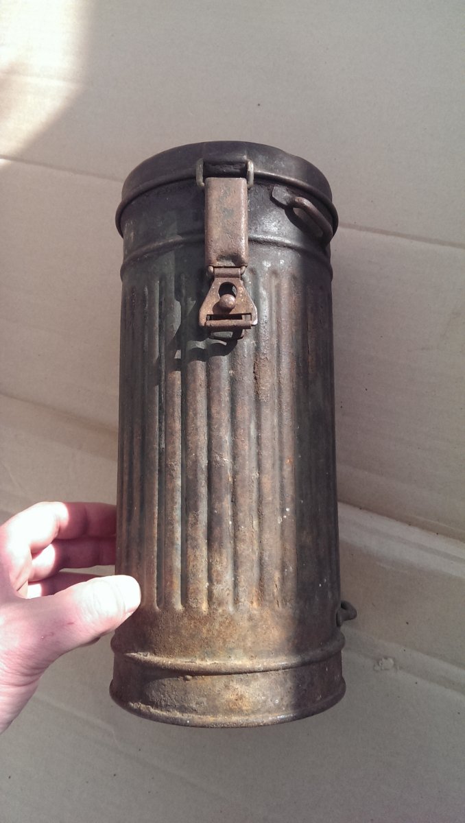

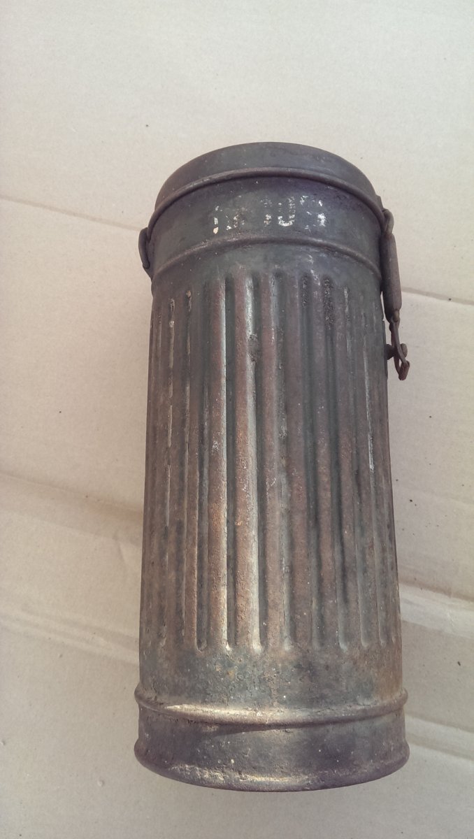

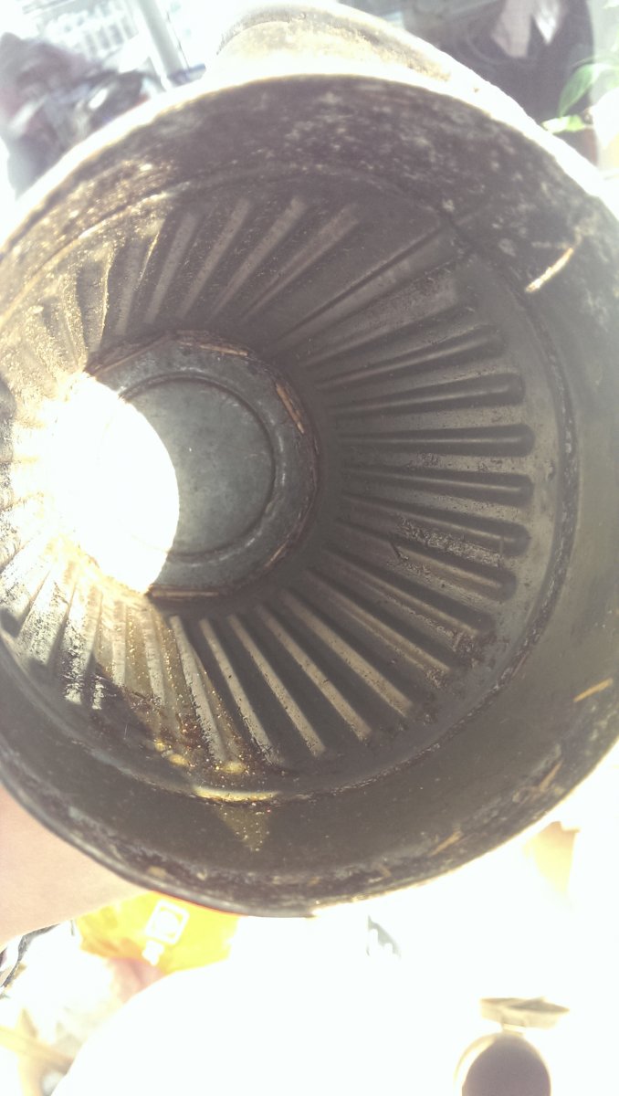

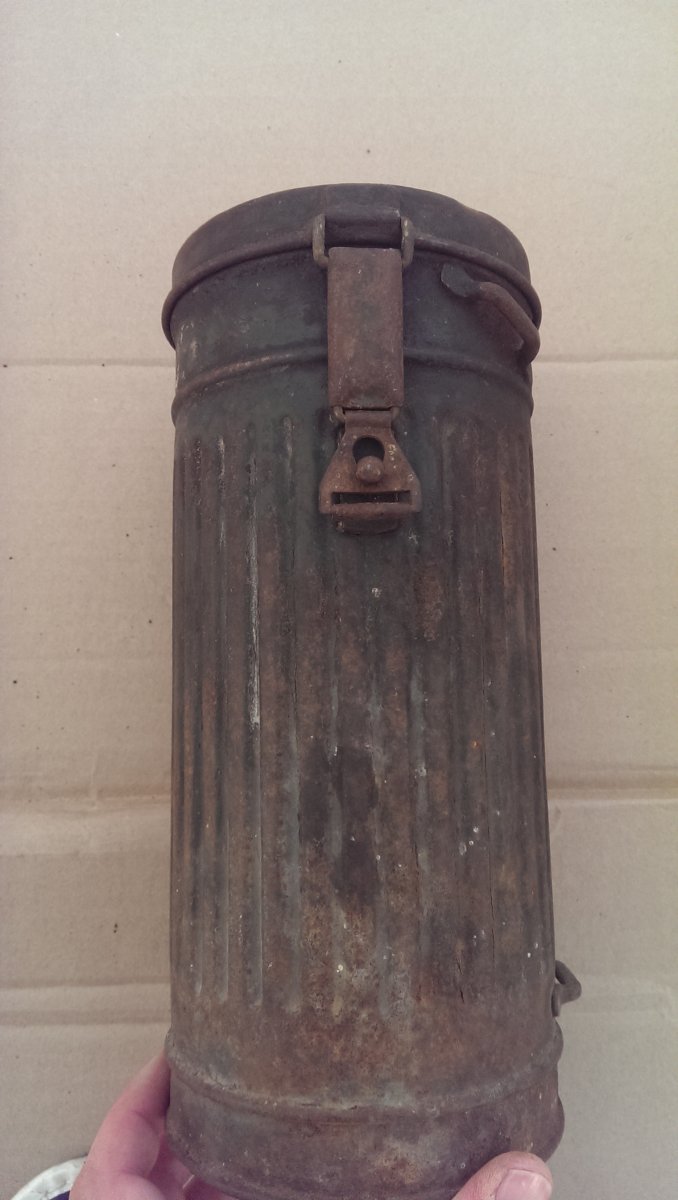

    Подскажите, как лучше всего довести до ума? Внутри остатки солидола.

    Доброго дня! ну для начала-смыть все лишнее(солидол грязь и т.д)

    Чем это можно сделать, чтобы родная краска не пострадала?

    Хоз мыло с 72% щелочи и губка для посуды.

    Солидол сначала по возможности вытереть ветошью,затем горячая вода с мылом или стиральным порошком.Это главная проблема-удалить солидол.Я изнутри еще растворителем вымывал 647-м.
    А потом в мыло и чухать время от времени мягкой мочалкой,можно с чистящим порошком для посуды.
    После того как результат понравится-высушить и покрыть силиконовым спреем.

    Мыльный раствор надо делать чтоб белым стал,как эмульсия.Примерно натертый на терке брусок хоз. мыла на ведро горячей воды.

    Щавелькой не стоит? Получается мыло развести до сметанообразного состояния и в нем отмачивать?

    Ну не совсем чтоб как сметана.Чтоб тек раствор как вода,примерно чуть вязче .Хз,ну как жирное молоко,не знаю как описать...
    Щавелькой и в лысую среду успеете почистить.Мыло оно покошернее,т.к. не меняет оттенок краски.

    солидол лучше всего керосином убирается.

    Окунуть в керосин или бензин. В крайнем случаи обычный Уат-спирит, но не Растворитель 647(он для нитро.) который очень сильно растворяет любую краску.
    С щавелькой тоже поосторожней. Если всё таки будете делать из неё раствор то окунайте и держите в ней на холодную без подогрева не более суток. Эти рекомендации касаются и для раствора лимонной кислоты.

    Я мив у солярці від солідолу,потім залишать нехай гарно стікає,витерти насухо і можна купать шоб не жирне було,ну а бензином ще краще.
