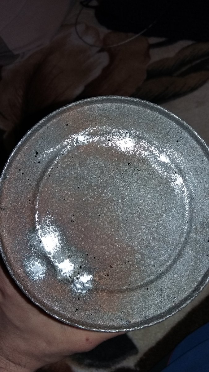

    Ребята, вот отчистил,как смог. Погружать в соду теперь его?

    Правильно делаете. Вы же собираете для себя и себе в радость. Поддерживаю двумя руками такую позицию. Тем более бак не в самом худшем состоянии. Каски вон восстанавливают от которых только пол ободка и осталось, ничего на финише радуются. Терпения вам.

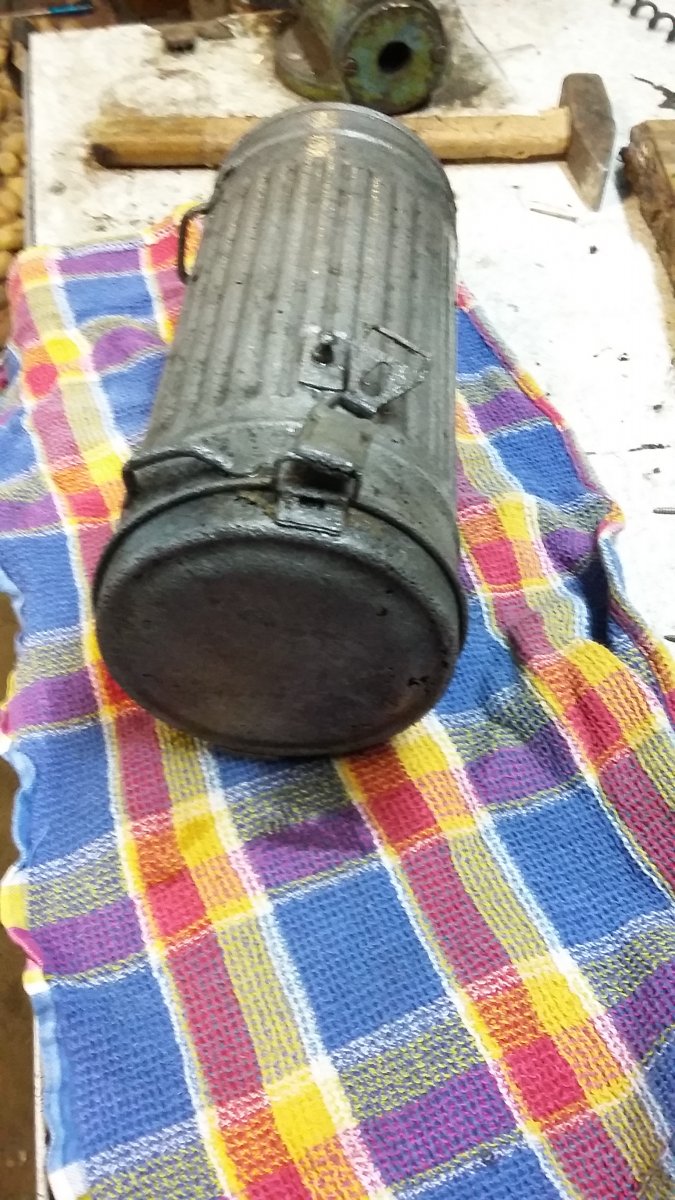

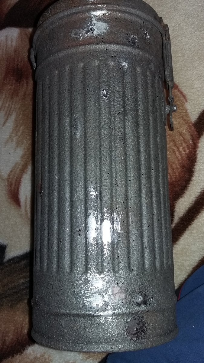

    Давненько не вылаживал фотки по реставрации моего бака...
    RIHARD 77, tankis and Поліщук like this.
  16. Поліщук
    Поліщук General-major
    37
    67

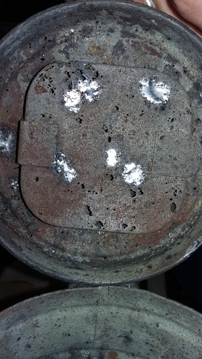

    Солидно свищей вылезло)Ну да не беда,большие дырки можно латочками из медной фольги запаять.Сталкивался с таким делом,кропотливая работа,но зато делается на века,получше всяких там шпатлёвок-эпоксидок:)

    у так да) килограм олова на него уйдет)))

    А шпатдевать его полностью? Или только где вмятины?

    Вмя тины лучше ровнять, но если они небольшие лучше оставить как есть, так будет выглядеть антуражней, а раковины и отверстия лучше запивать, кропотливо, марудно, но оно того стоит, но если влом паять можно и зашпаклевать. После покраски слегка состарить и будет вам шчасте.

    Я вот думаю раковины грунт моджет заполнить... или грунтовать не стоит?

    Сначала все свищи позапаивайте,потом прогрунтуйте.Проявятся все огрехи-тогда шпатлюйте,затирайте,снова грунт-проявка и так пока не добьетесь желаемого)

    Свиши запаяны уже) остались мелкие дырочки) они затянутся шпаклей) а в какие цвета красились газ баки? Знаю 6006. А еще какие были?
