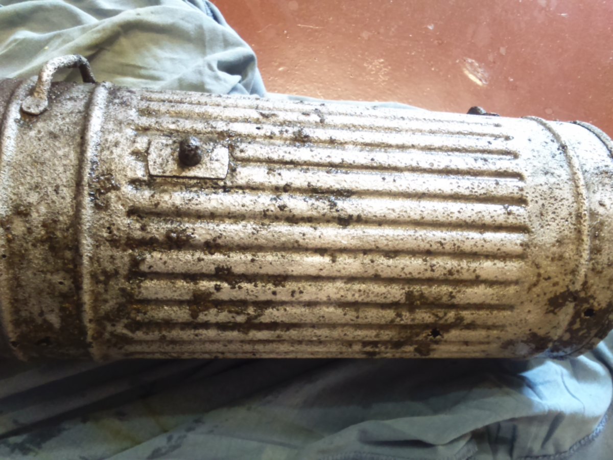

    да пробовал, и вверх, и вниз, обстукивал... совсем никак...(

    Ну пусть ещё мокнет, а завтра ещё пробуйте шевелить, там есть фиксаторы (давленный метал) должна открытся.

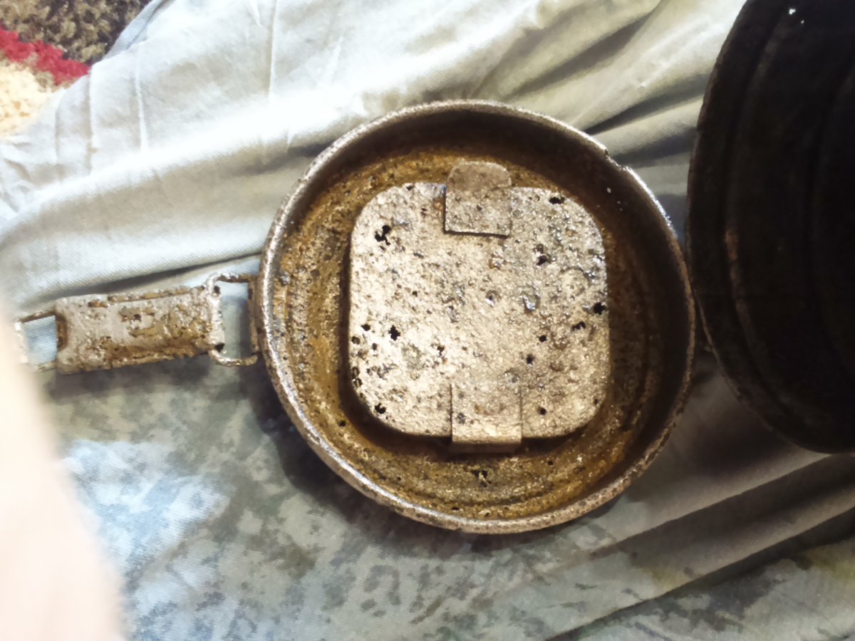

    ну это что под крышкой, отсек для фильтров

    Ну да, ещё называют пудриницей...

    не хочет открываться.. пусть киснет

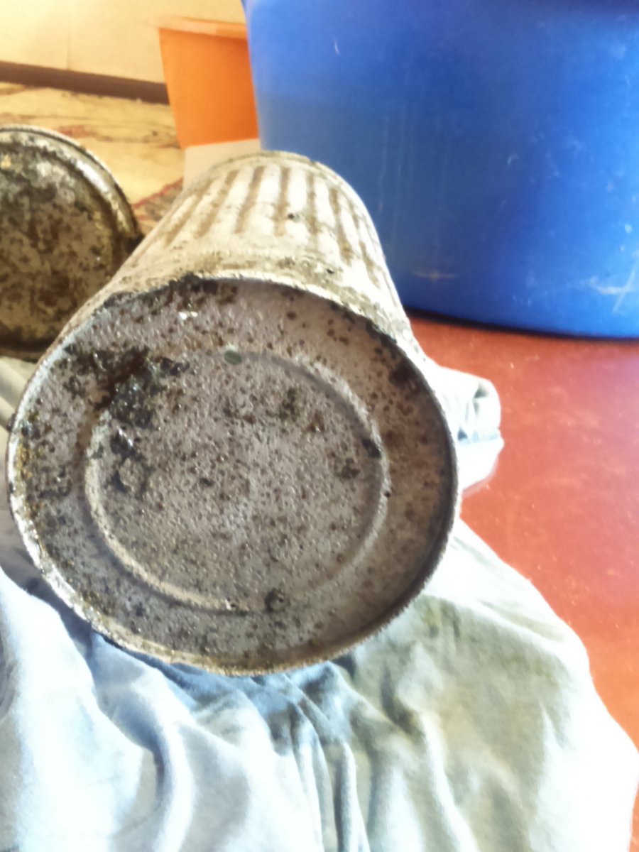

    Я бы на вашем месте не заморачивался с этим баком. Был у меня опыт с баком, даже с сохраном намного получше вашего. Взялся я подшпаклевать его, бока, днище... А вот затирка наждачкой такой головняк, особенно с днищем. Так недоделанным и продал его.

    Правильно делаете. что взялись за бак. Я сам реставрировал и не такие. Сито было. щели паять нужно оловом,и обычным паяльником. с кислотой.Шпаклевать,затирать. согласен геморно. но оно того стоит. красить краской Ral 6006 а потом прозрачным матовым лаком.

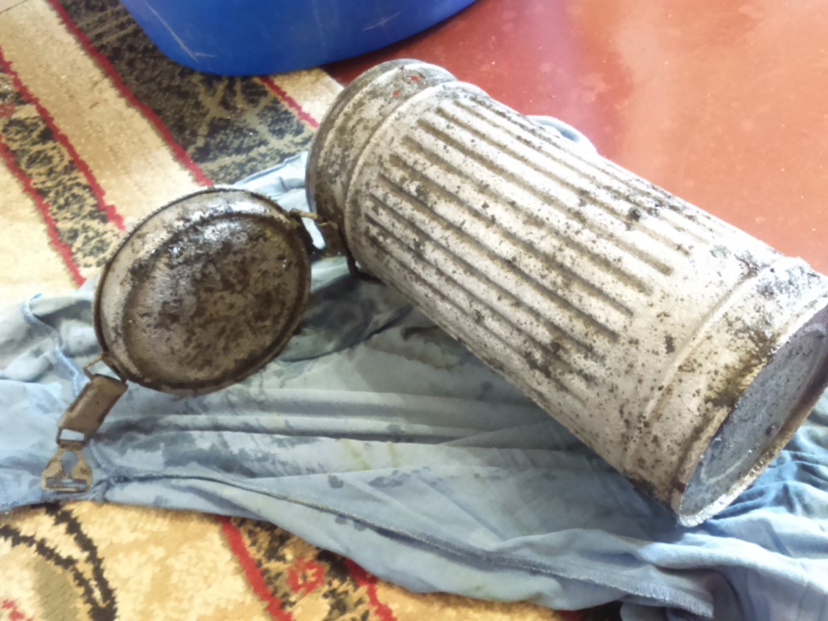

    Приветствую! Лимонка или уксус, не сожрет колбу алюминиевую?

    Я так понимаю , что колбу тоже вытаскивать надо . Внутрянку без демонтажа колбы вы навряд ли почистите .

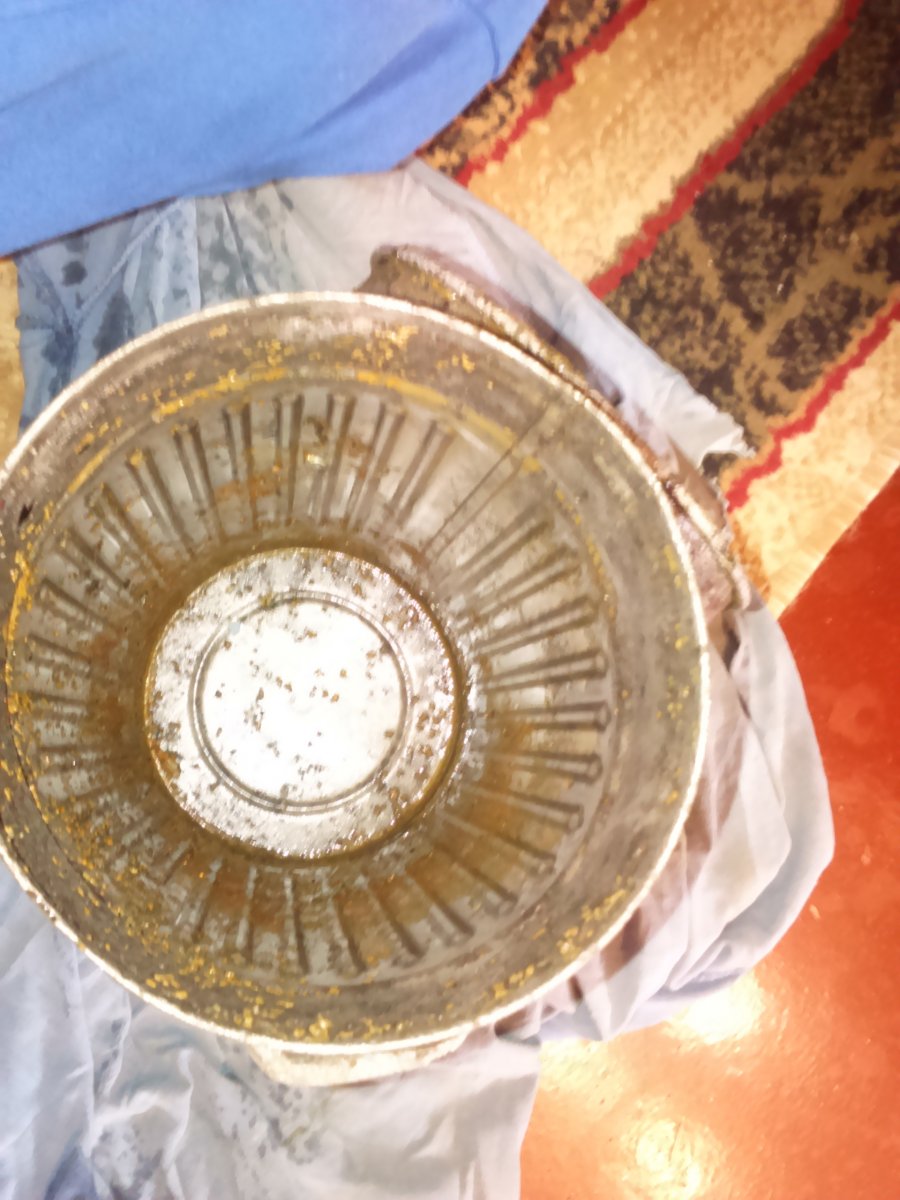

    вот бачок сейчас в таком виде... после лимонки заливать его содой?

    Рано заливать содой . Не вся ржавчина удалена .

    Значить пробуйте дрелью , наждачкой , но ржавчины быть не должно . Иначе вас ждёт плачевный результат .

    просто если бачок и дальше оставить в лимонке, то он скоро там раствориться) а сколько соды разводіть на літр воды?

    Согласен с камрадом, надо удалить ржавчину по максимуму. Где очень сильный налет, потрите наждачкой и киньте опять в кислоту, но я бы на Вашем месте раствор делал уже слабее.

    О соде даже и не думайте, продолжайте кислотить, иначе беда...o_O и каждый час, два продолжаем дербанить щёткой...:p...!

    ...дело сделано, надо продолжать, и сделайте лёгкий раствор лимонки гр.100-120 в слегка тёплой воде, и ниотчаивайтесь...пружина в зацепе вроде как умерла на фото, и что с пудриницей...?

    Если вы не уберёте ржавчину , шпаклёвка обязательно вздуется . Естественно ржавчина начнёт прогрессировать дальше . Результат , появление дыр . По этому дальнейшие советы камрадов на мой взгляд бесполезны .
