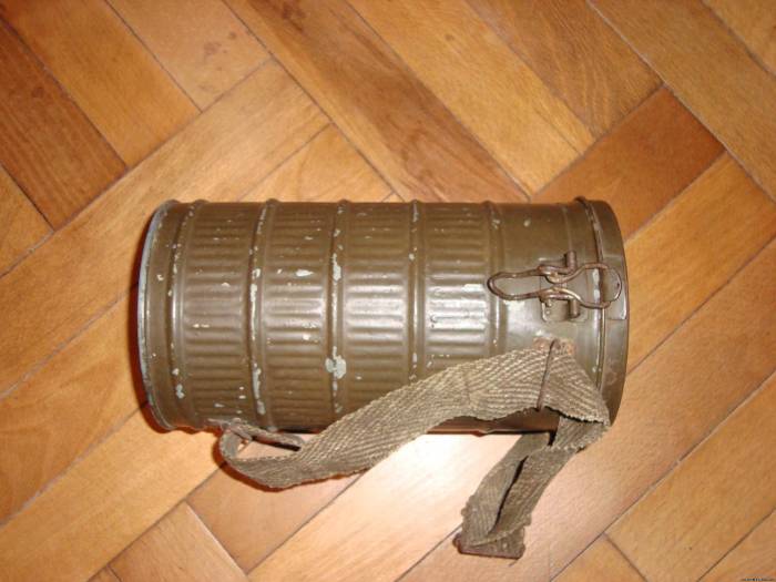

    Доброго времени суток,камрады!Приобрёл недавно вот такой газбак,вроде как Польша 30-е гг.Хотелось бы в будущем привести в божеский вид,поставить ремни,покрасить.Порылся в интернете,но информации про такой бак не нашёл.Если кто владеет информацией по данному девайсу-помогите,буду очень признателен:beer:.Ну или хоть бы как он правильно называется,чтобы хоть знать от чего отталкиваться в поисках.Просматриваються остатки болотно-коричневой краски(как по мне так похожа на РАЛ 7008).Какие ремни на нём стояли?Снизу есть петля,судя по всему,под короткий ремешок с зацепом...Вообщем дело ясное,что дело тёмное:)Без фото оригинала не обойтись...

  3. Kox 263-1
    Kox 263-1 Stabsfeldwebel
    817
    Венгр..

  4. Поліщук
    Поліщук General-major
    37
    67

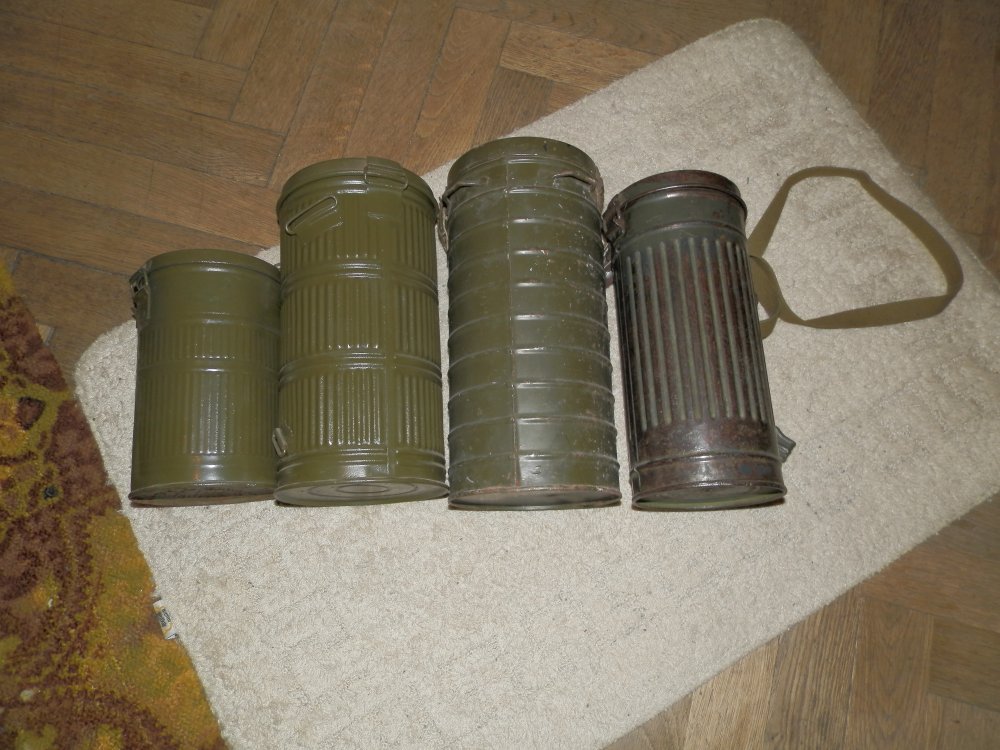

    Мой на 5 поперечных колец разделён,а венгр на три...Не совсем то...
  5. Поліщук
    37
    67
    И нижняя петля на моём прямая,тогда как на Вашем-наискосок..

    Да не совсем то..разновидность ? Поляк , венгр , румын-чех , немец.

    Вот сам голову ломаю,уже все варианты перебрал,не то...Высота 23,5 см..

    Кое что накопал на просторах сети: Лига Воздушной и Противогазовой Защиты (LOOP) http://belklad.by/forum/viewtopic.php?f=48&t=69043
    L.О.Р.Р. "Liga Obrony Powietrznej Państwa" с 1922-1939.
    Лига Воздушной и Противогазовой(LOPP) Защиты - массовая польская организация парамилитарная, созданная в 1928 из соединения заложенной в 1923 Лигу Воздушной Защиты Государства и заложенного в 1922 Общества Противогазовой Защиты. Имела целью содействие спортивной, коммуникационной и военной авиации. Действовала до начала II мировой войны в 1939.

  15. Поліщук
    37
    67
    Подскажите ,камрады,какой цвет по РАЛ подойдёт на этот бак.Ориентируюсь по вот этому фото(спасибо камраду vitash86 за ссылку с этим фото:beer:)[​IMG]Вроде РАЛ 1027 отдаленно напоминает родной цвет...[​IMG]

  16. ALEKS81
    ALEKS81 Oberstleutnant
    18
    19
    32
    4.822
    Прилуки
    Мне видится хаки.

  18. ALEKS81
    18
    19
    32
    4.822
    Прилуки
    Одно время я занимался стендовым авиамоделизмом и у меня была похожая по цвету краска, назвалась оливковая (Olive drab) http://akanshop.com/advanced_search_result.php/keywords/Тускло-оливковый (Olive drab)

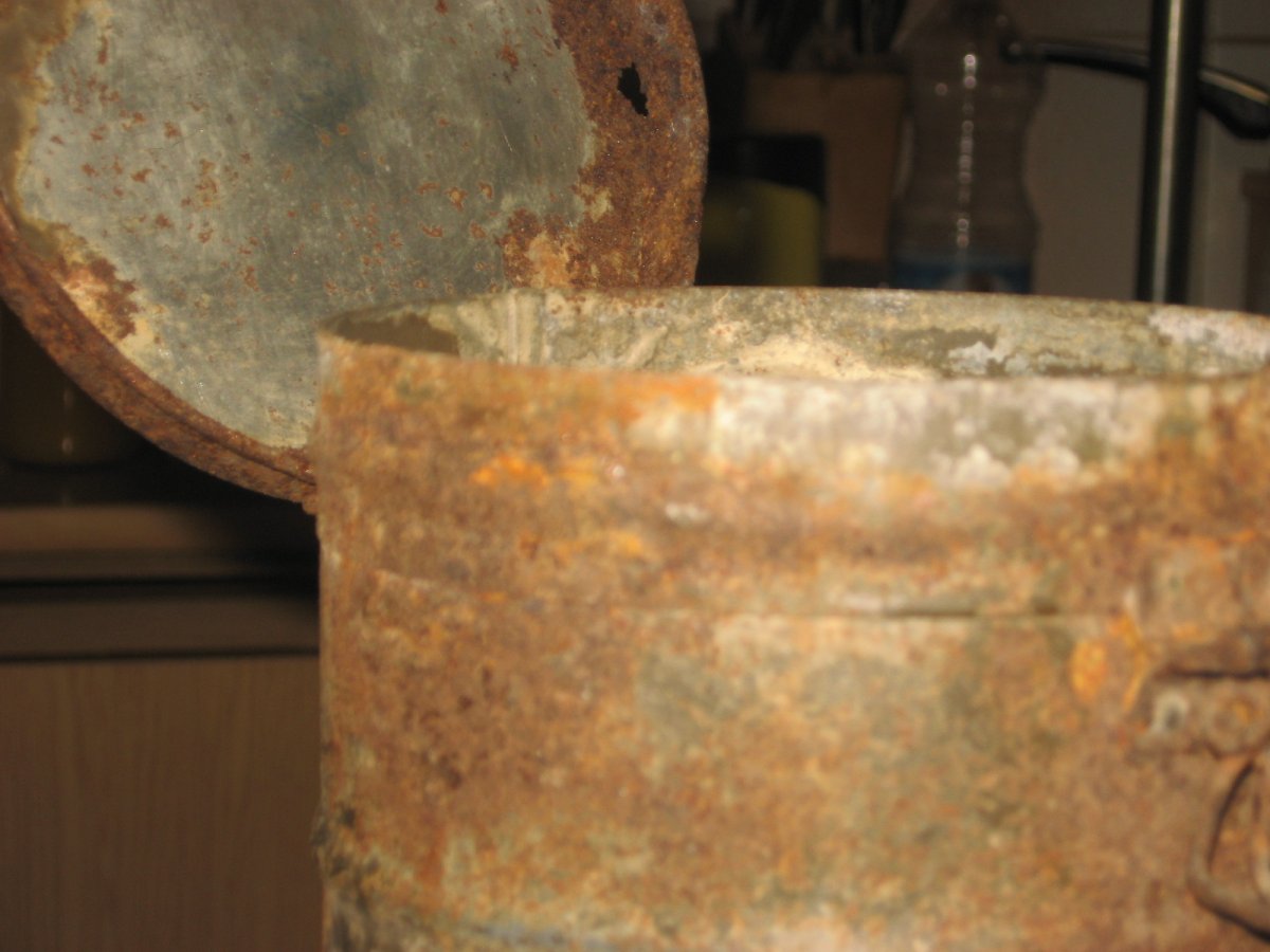

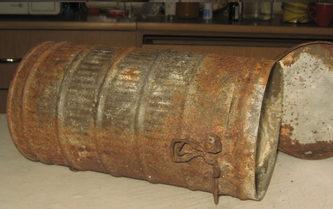

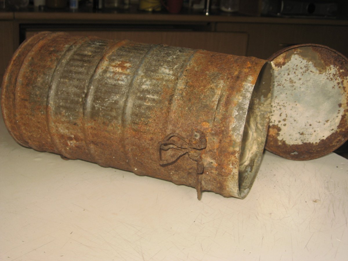

  23. Wladimir
    Wladimir Gefreiter
    47
    Центр Украины
  24. Wladimir
    Wladimir Gefreiter
    47
    Центр Украины
    У меня тоже точно такой газбак ! ) токо крышки из нутри толи хромирована толи никелированая.. сам не пойму что за газбак ..............
  25. D-day
    D-day General-leutnant
    23
    11.114
    Ukraine
    Оно не хромирована. По фото хорошо видно, что это та же краска что и снаружи. Просто побелела. Выгорела или выцвела. Не знаю как правильно назвать. В общем окружающая среда ей не очень понравилась.
