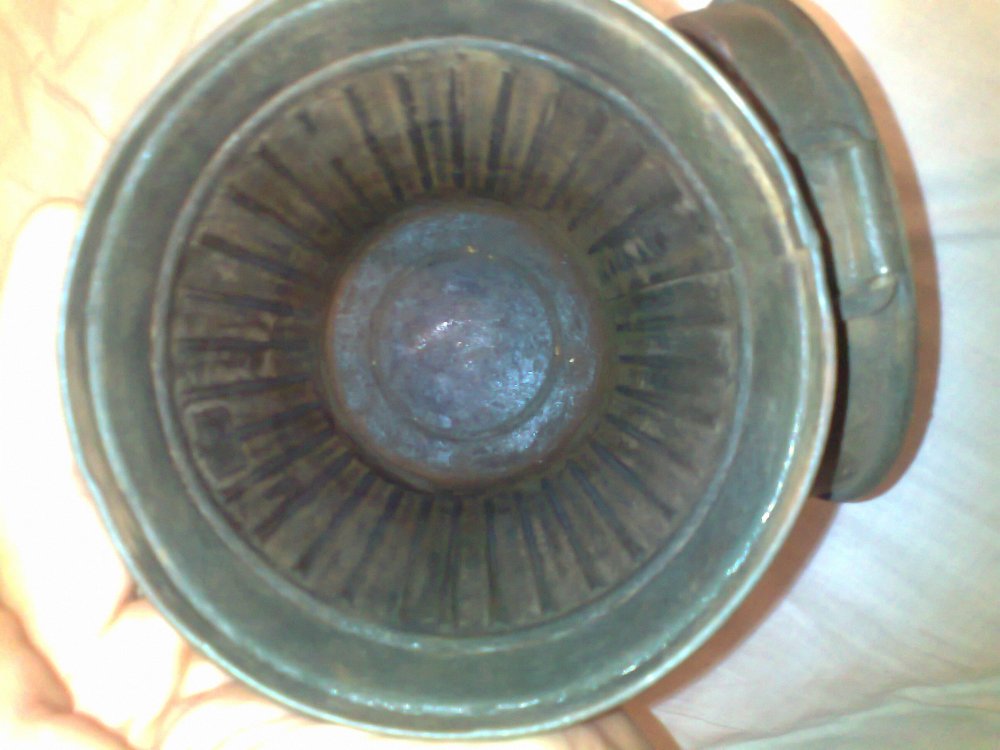

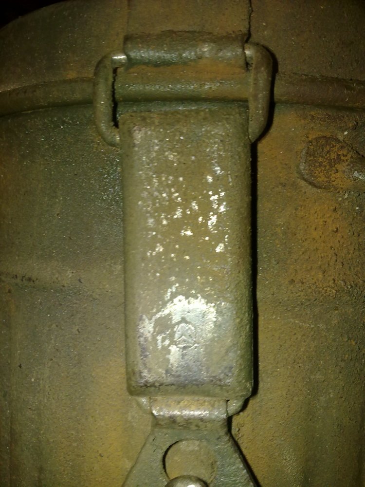

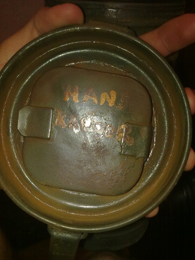

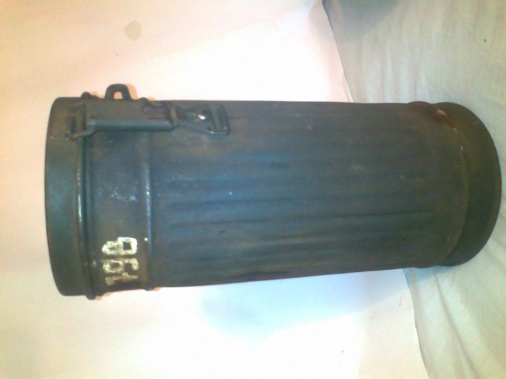

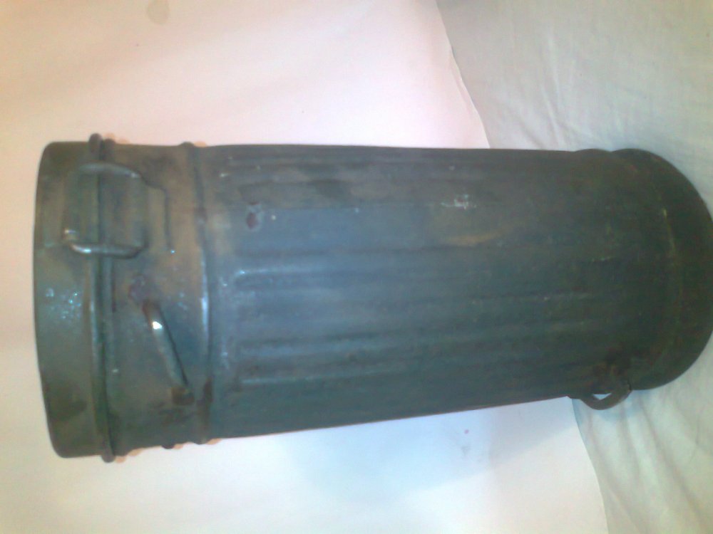

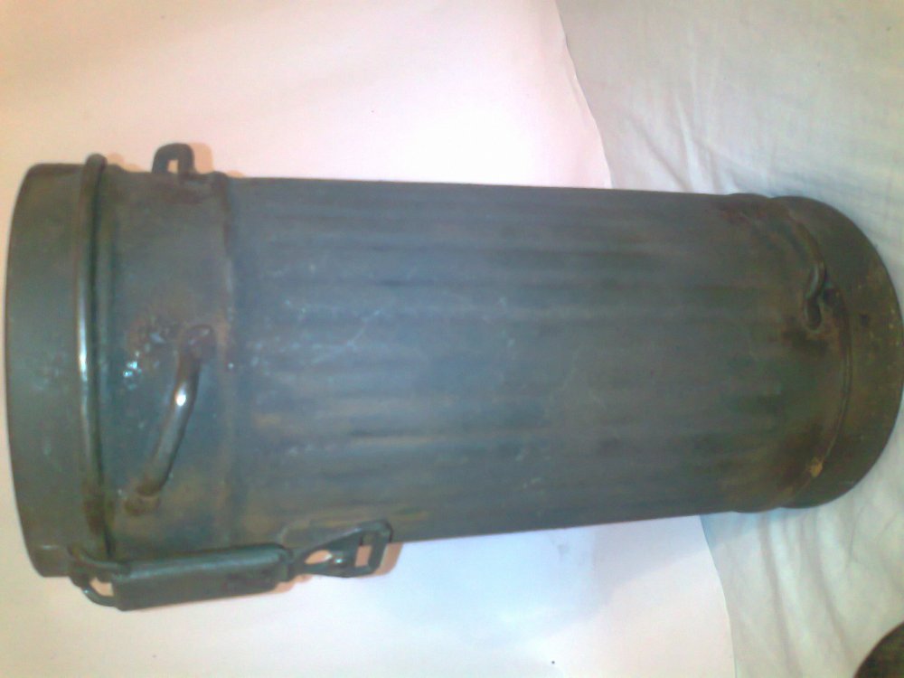

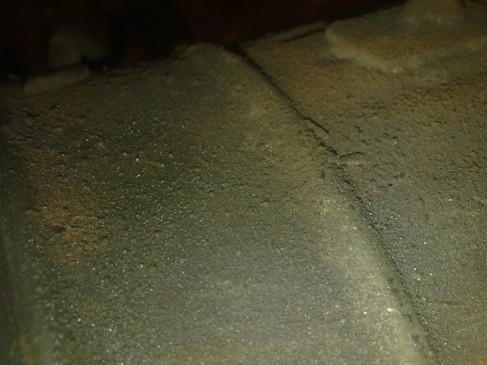

    Привет комрады!Был у меня бачек, попробовал сделать "полевой перекрас" с землей.Номер сделал такой какой был.Имя и фамилия ганса моя фантазия.На защелке клеймо Мерседес, на коробочке для незапотеваек E.G. 1940.Фото плохие, завтра попробую закинуть новые.Попытался подстарить чуть-чуть.
    Краска РАЛ 6006 Нью-тон.

    в смысле "с землей"???:eek:....в краску накидал земли, смешал и потом покрасил??????
  3. KobetS_2013
    KobetS_2013 Obergefreiter
    482
    Нет, слой краски, пока краска липкая обсыпал землей, лишнее смахнул рукой.Потом еще слой краски.Состаривание.

    как красил?....из балона?

    Кисточкой

    самый оптимальный вариант - красишь кисточкой и сразу же выравниваешь поролоновой губкой (как для мытья посуды)....ну и лучше не землю использовать (там много крупных комков), а пыль (я в подвале, где стоят мешки с картошкой веником себе достаточное количество наметаю:D ) - она мельче. Ну и дальше так, как ты делал - нанес слой, выровнял по всей поверхности губкой, дал чуток краске прихватится и обсыпал пылью с последующим растиранием:smile_12:

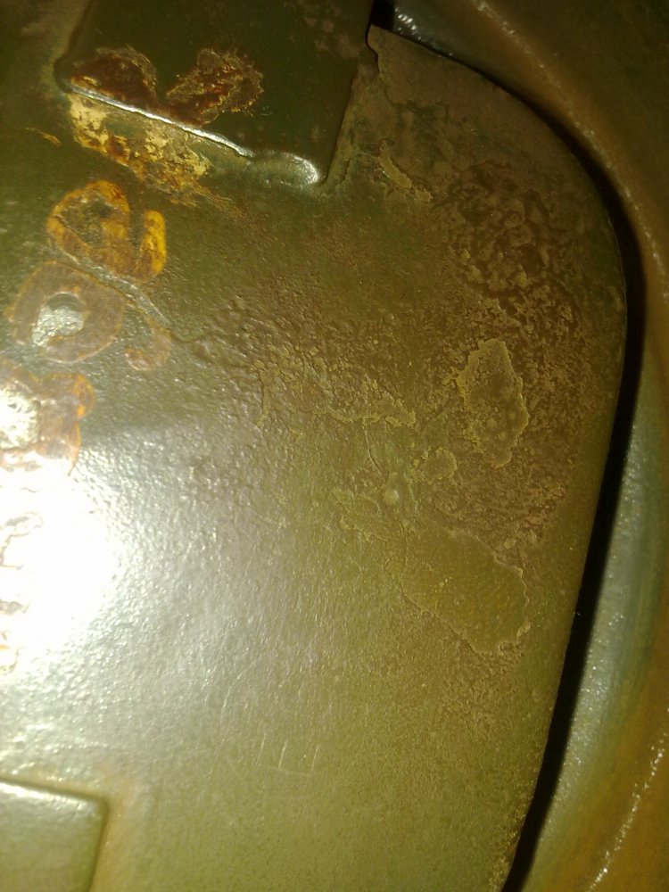

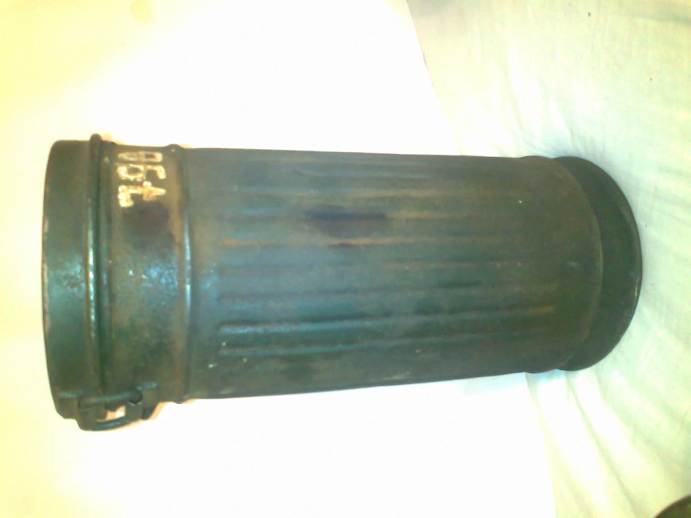

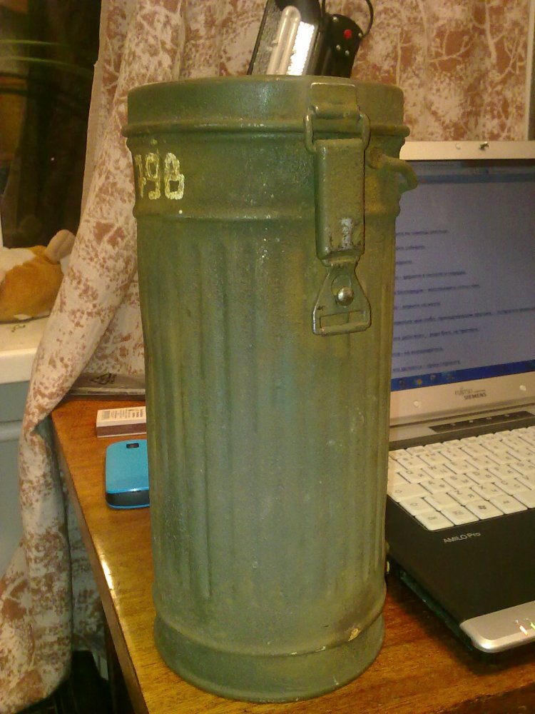

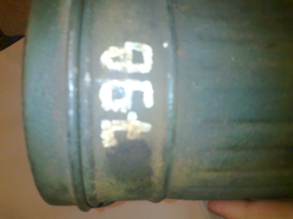

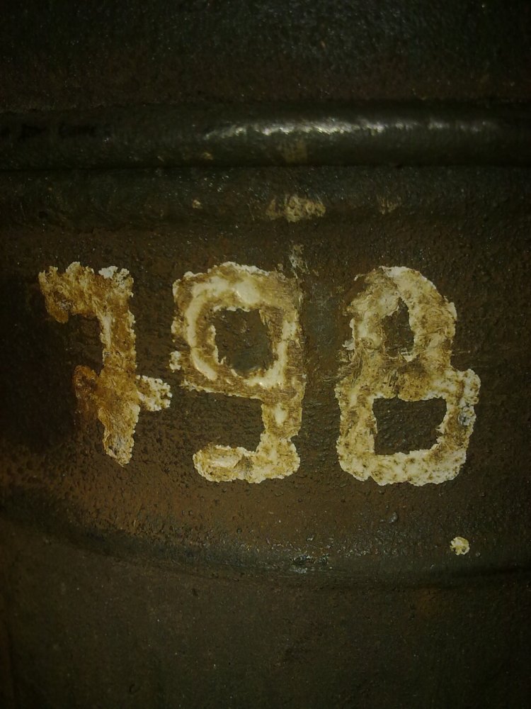

    Вот еще несколько фото!

  8. F.O.Mozer
    F.O.Mozer Stabsfeldwebel
    1.415
    Как то не окуратно...да и зачем бак землей-матушкой? он за спиной телепается- ладно каску засрать в целях антиблика

  9. Gromoff
    Gromoff General-leutnant
    89
    155
    12.080
    и я о том же, создать мелкую шероховатость - это одно, а заляпать комьями земли - другое.

    Для этого я брал белый песок и через мелкое ситце посыпал на свежую покраску. Еще с балона и матовой сверху.С ув.
